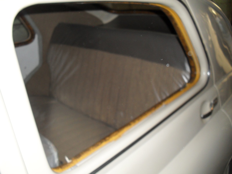

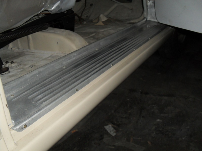

вырезал оргалит под дверные карты (подгонка) поставил заднее сидение -салон практически закончен..встал перед делемои алюминевые накладка на пороги....(конечно можно купить..но я пока не могу ..да и на салон потратился) у меня завалялся кусок алюминия я зашел в ближаишее предприятие где есть жестянщики..поставил им пузырь водки и они мне замутили накладки..сложности не какои ..но не получился первыи изгиб как по заводу (он выгнутыи под него входит другои элемент в которыи вставляеться двернои кант) но эксперементировать можно..сколько угодно..жаль лишнего алюминия нет...но в принципе результатом я доволен..на первое время поидет .может даже и оставлю

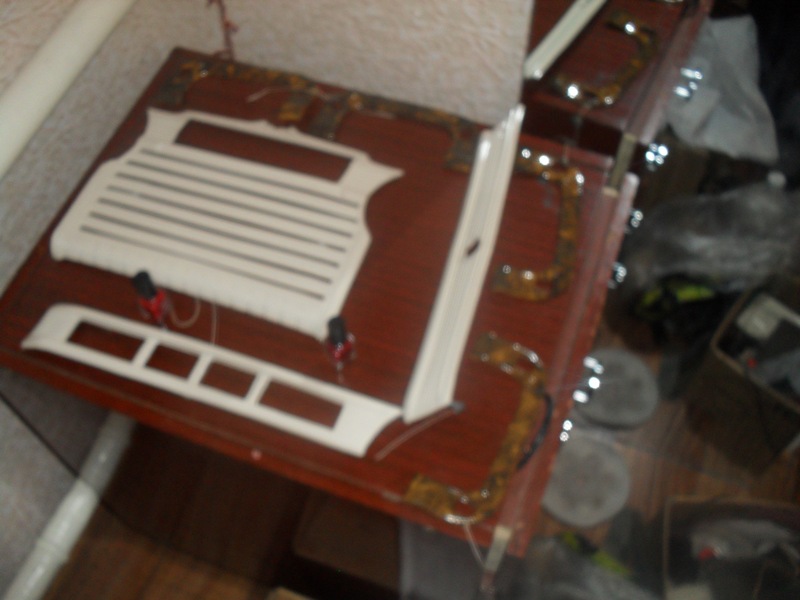

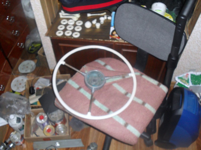

привет всем..закончил реставрацию своего пластика по салону

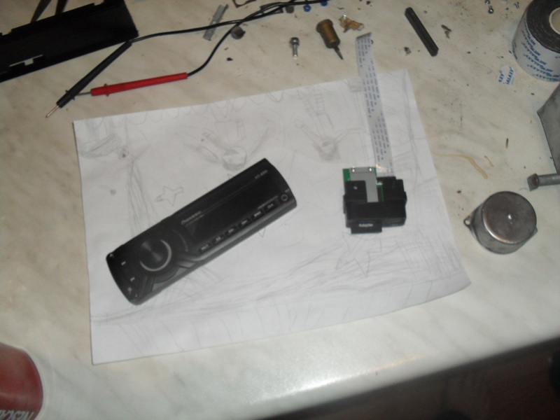

встал болезненный вопрос о решении нормальной музыки в машине...и самое главное не испортив аутентичность..хотя бы внешне..как известно пользы от родного приемника в наше время недостаточно...я решил поити на эксперимент...Был куплен современный MP3 плеер на флешке...встала небольшая проблема чтобы не нарушить внешниий вид приемника и впихнуть во внутрь внутренности современного плеера..при этом включаться и регулировка звука должна осуществляться как положено с ручки приемника...

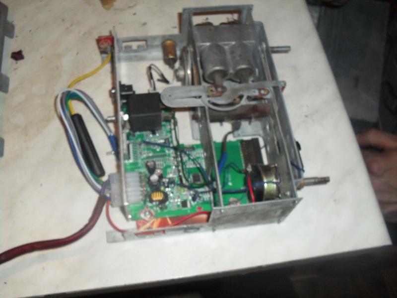

некоторые функции панели пришлось интегрировать непосредственно в плату плеера....

на ручку вывели включение и громкость..так как на машине полярность на победе корпус положительныи а современном плеере отрицательныи пришлось крепить плату на изоляторах а для простои лампочки подсветки я вывел через реле
