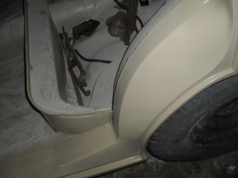

а есть фото с торца крыла где арка колеса ..тоесть если дверь открыть и сфоткать крыло.

если надо могу завтра сфоткать ..скинуть...но в торец крыла я прошву не ставил..

я понял. если можно..посмотреть как смотрится с боку крыло, арка, прошва.

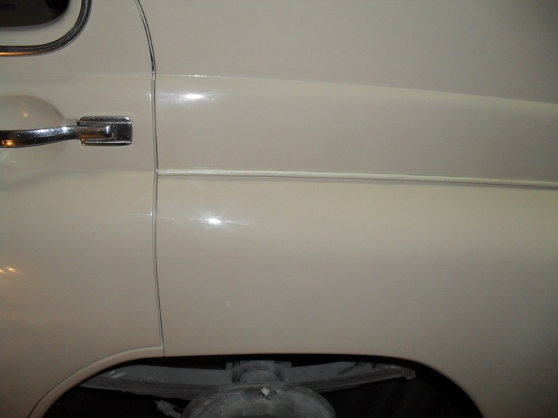

прошва не может быть крашена..крылья при покраски снимались(иначе это не покраска)..прошву сделал из кожзама с заднеи спинки дивана ..(газ 21) верхнеи ее части..сидения- верх светлыи остальное красныи..Прошву поставил временно (небыло качественного кожвинила-кстати не так то просто наити..сколько смотрел-не понравилось) Буду ставить черную...или закажу резиновыи новодел
Я более-менее внимательно читал Вашу тему и помню про то, что Вы сами шили прошву! Просто глаз привык к чёрной прошве, а когда она в цвет машины создаётся ощущение, что прошву покрасили... Ну это моё личное мнение, может живьём на машине выглядит совсем по другому :D

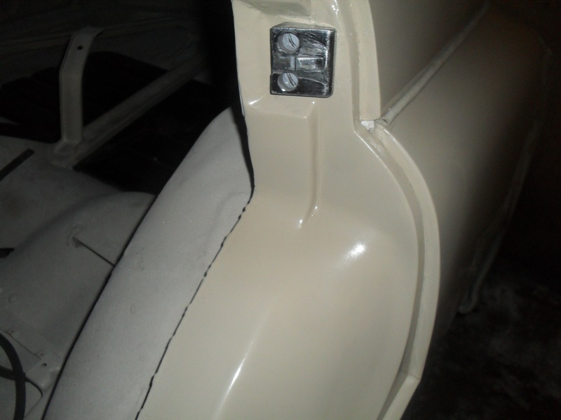

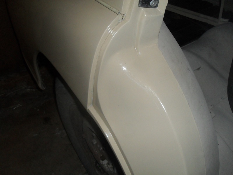

браво Aлексеи..идеально получилось .спасибо за фото. а арки как так идеально сделали.?

проще простого оказалось...взял задние двери от донора ..вырезал арочныи торец (они обычно в нормальном состоянии ..) вставил и приварил...но конечно немного помучился (не без этого) подгонял алюминевые накладки..чтобы был зазорчик ..чтоб потом логти не кусать :lol:

идеально все.. и замок четко стоит.
