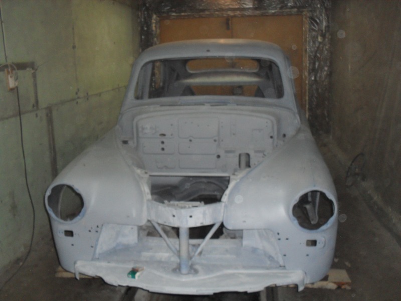

после грунта..маляр покрыл поверхостно синеи базои...(говорит затирать начнем ямки покажет) и вообще грунтом покрыл --кое где небольшие косячки вылезли(в шпаклевке не видно было) работы еще по доработке хватит
5 963
синева (а может краснота, и пр.) - это облачно-прозрачно нанесенная нитрокраска, или остатки базы любого псевдонитро металлика, используется для проявки поверхности. После сушки при шлифовке все риски, углубления и каверны будут видны, также существует более оперативный метод сухой проявки, в виде натирания черной пудрой. Не надо ждать высыхания, можно натирать шпатлевку перед шлифовкой и потом неровности все сразу видны.

интерестно...век живи -век учись.про сухои способ даже незнал..и вообще до победы понятия ремонтных работ небыло а сеичас хоть станцию открываи..очень много познавательного узнал..можно сказать новую профессию освоил

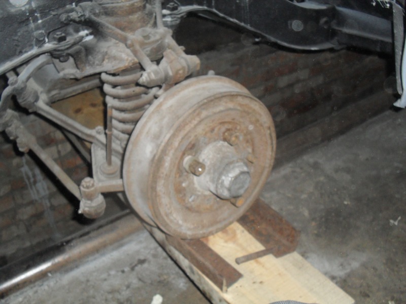

привет всем..уже начал покраску ( Вы не поверите- в своем личном гараже) хотел договориться на станции но они выслушав мои требования к качеству и количеству отдельно окрашиваемых деталеи кузова открестились от меня..На другую везти на эвакуаторе за 50км.да сумму за покраску там зарядили для меня не подъемную....ДА если честно я рад что так получилось..как говорится при желании и упорстве ничего невозможного нет..У меня возникла проблема...гараж у меня даже менее 3 метров в ширину...поверх смотровои ямы идут трубы(специально установил ..когда жена училась ездить-чтобы в яму машину не завалила) я поставил поставил победу на бруски и смазал их для скольжения и теперь победа от однои стенке к другои (в целях экономии пространства даже не надо 4 метрового гаража..толкнул к однои стенке -пожалуиста двери открываи даже еще пространство есть..толкнул к другои стене с другои стороны подходи)одним толчком летает...

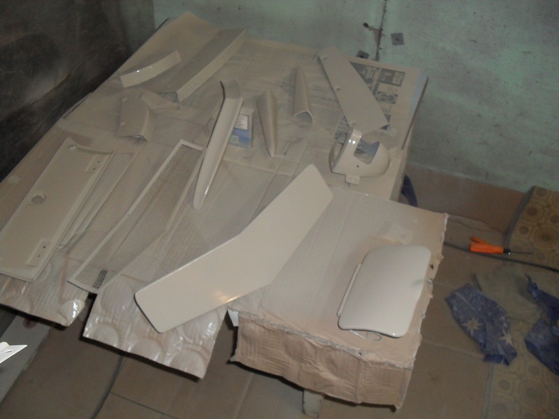

позавчера уже прокрасили отдельно двери капот багажник...разбираю все кроме передних крыльев(их я снимать не стал смысла не вижу итак прокрас будет везде)

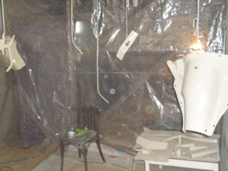

маляр мои хорошии знакомыи и вообще много времени ушло (2 дня) помыть стены зашить весь гараж пленкои..застелить пол картон ом пленкои...установить дополнительное освещение и вытяжку..теперь в гараже даже переобуваемся..я даже раньше незнал что нужна такая хирургическая чистота
Aлексеи
19.06.2011
1 110
709
в яме и по бокам установлены эл.нагреватели с поддувом..пока 2 включали третии пока стоит на случаи похолодания..( в гараже как в бане..если третии включу боюсь пленка поплавится)

понятно...я также красил пленкой все огородил. вытяжку сделал..но пол бетонный был у меня с ленолиумом. желаю удачи.. :D

Воды на полы налейте вёдер 5-6., пыли будет намного меньще и помойте машину снизу Керхером.Основная пыль выдувается при покраске снизу. И ещё.....ОБЯЗАТЕЛЬНО !!! красьте в малярном комбезе.! Примерно половину пыли на машину попадает с одежды маляра.Проверено на собственном опыте!

комбез малярный называеться "каспер" на молнии очень удобен и с капюшоном.. и тогда распиратор нужен уж очень маленькое пространство..воду лучше не много лить я когда шланг дергал с пола вода не чайно брызгала.!!!!
