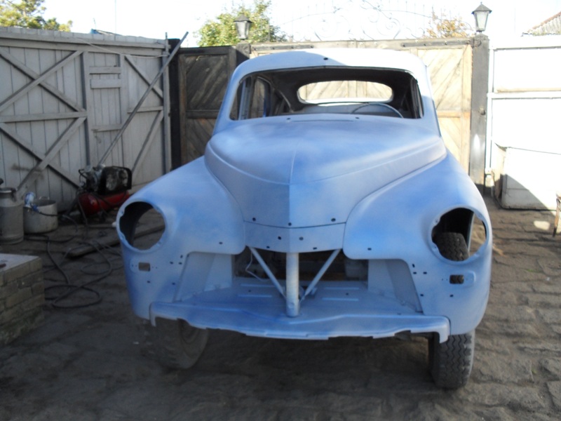

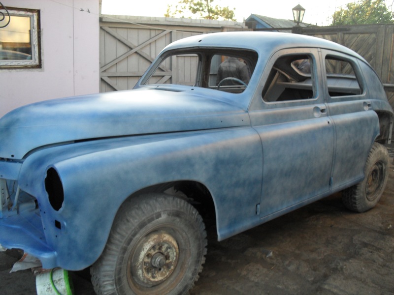

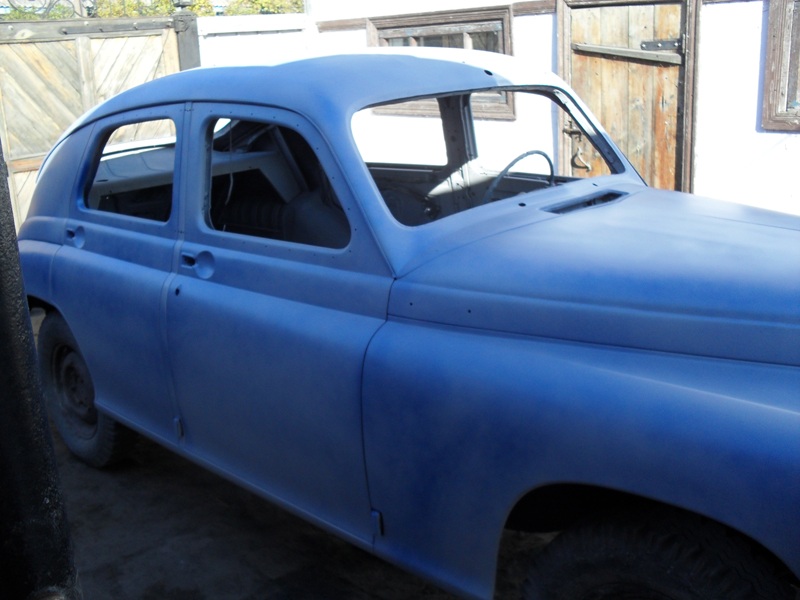

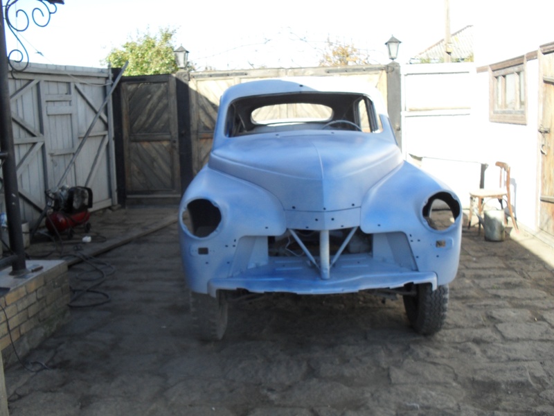

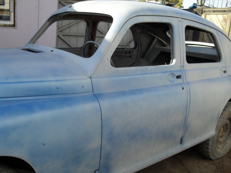

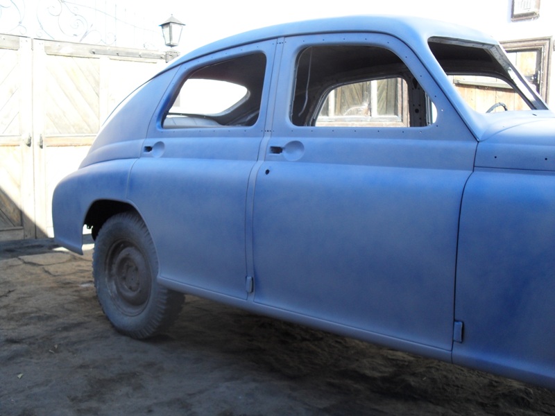

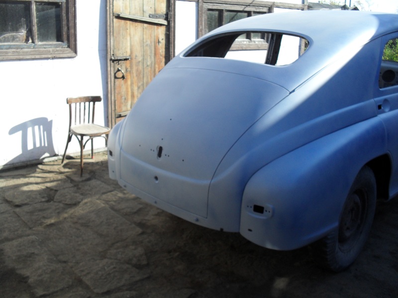

привет всем ..закончил шпаклевание...ох и мутарная эта работа..сегодня покрыл грунтом...

классно..а что за грунт с синевой?
