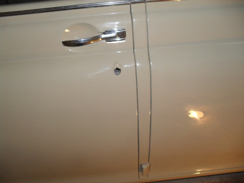

спасибо ..большое спасибо за поддержку в нашем нелегком деле(а то когда я начинал многие говорили- сходи к врачу..сеичас когда видят конечныи результат(в ихнем понимании)многие даже профессиональные ремонтники даже восхищаются..

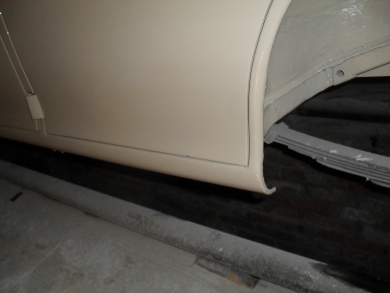

я сам не красил..здесь навык нужен..красил мои знакомыи...у него большои опыт...он машины каждыи день красит..он маляр...и то я его достал..10 днеи красили-он говорит на станции уже 3 машины за это время покрасил...очень большои обьем работ в победе...обычно 3 банки краски хватает обычную машину покрасить...и никто так не придирается к мелким косякам..

2 дня только небыло-машина сохла...уже пауки развелись :lol:

Просто шикарный результат, одни эмоции восхищения. Победа просто сказка! Желаю не сбавлять темпов и удачи в дальнейшей сборке.

Шикарно,слов нет.
Больше всего меня в этой машине радуют зазоры.И не мало важен тот факт,что кузов владелец подготавливал сам своими руками.Это двойная награда.

Превосходно! Снимаю шляпу! С такими зазорами машина выглядит восхитительно!

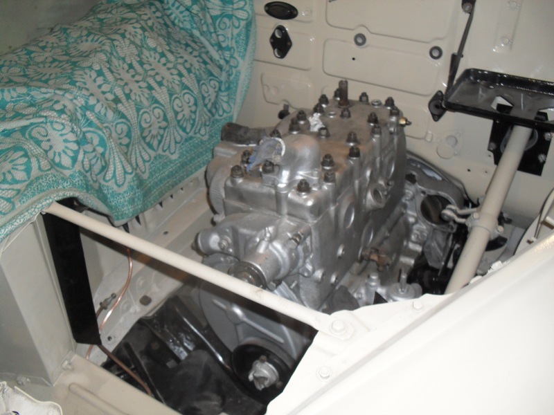

Привет всем..как раньше я говорил что хочу заморозить проект до лета...но как говориться душа болит и я не вытерпел выкроив финансы после нового года взялся за свою девочку...Первое -сделана полная капиталка двигателя..завтулин новыи распредвал .расточины гильзы и коленвал..заменмны направляющие клапанов и сами клапана..Выпускные поставил от газ -53..новая карзина ..сцепление ..шестерни и т.д..были вскрыты заглушки (на пол цилиндра куча жравчины и грязи...(мои совет -при ремонте вскрываите заглушки ..не помешает) Проверена коробка ...она в идеальном состоянии--заменил только заднии подшибник и сальник..ну и все промыл соответственно..) Полностью перибран переднии мост...но по моему высоко поднялся передок..верхнии рычаг практически упираеться в верхние отбоиники(получаеться пружина будет рабоотать на разжатие) но это не проблема ..либо подберу пружины либо подрежу эти (они от газ -21) было бы время..Aлексеи
