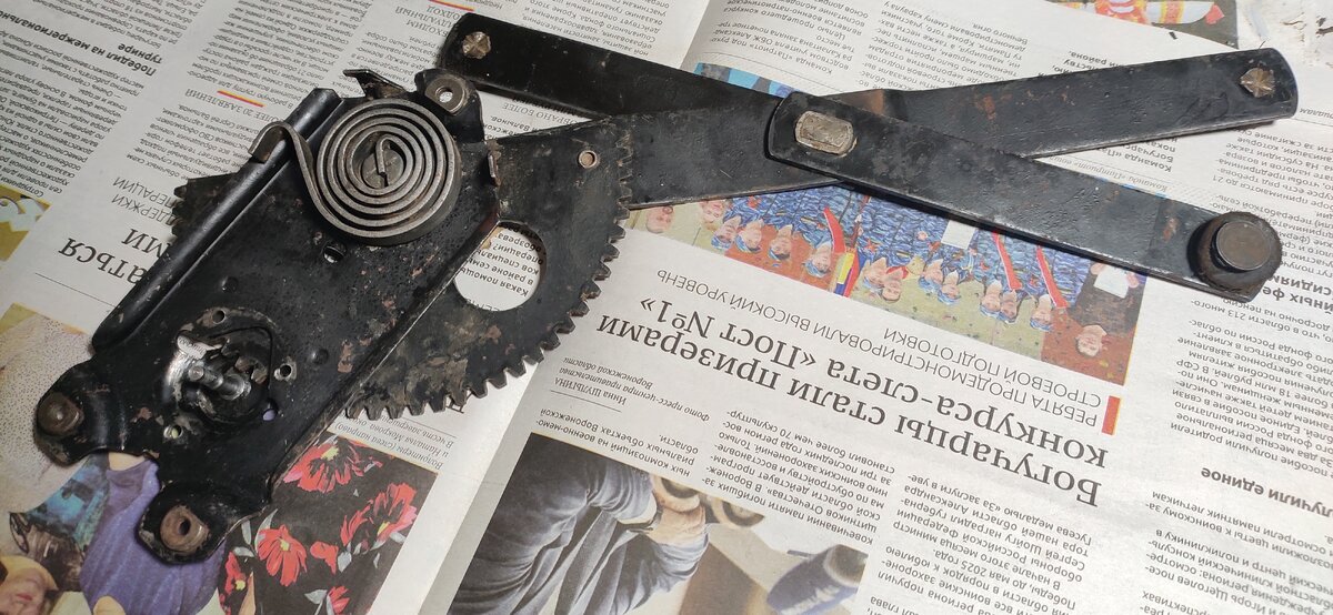

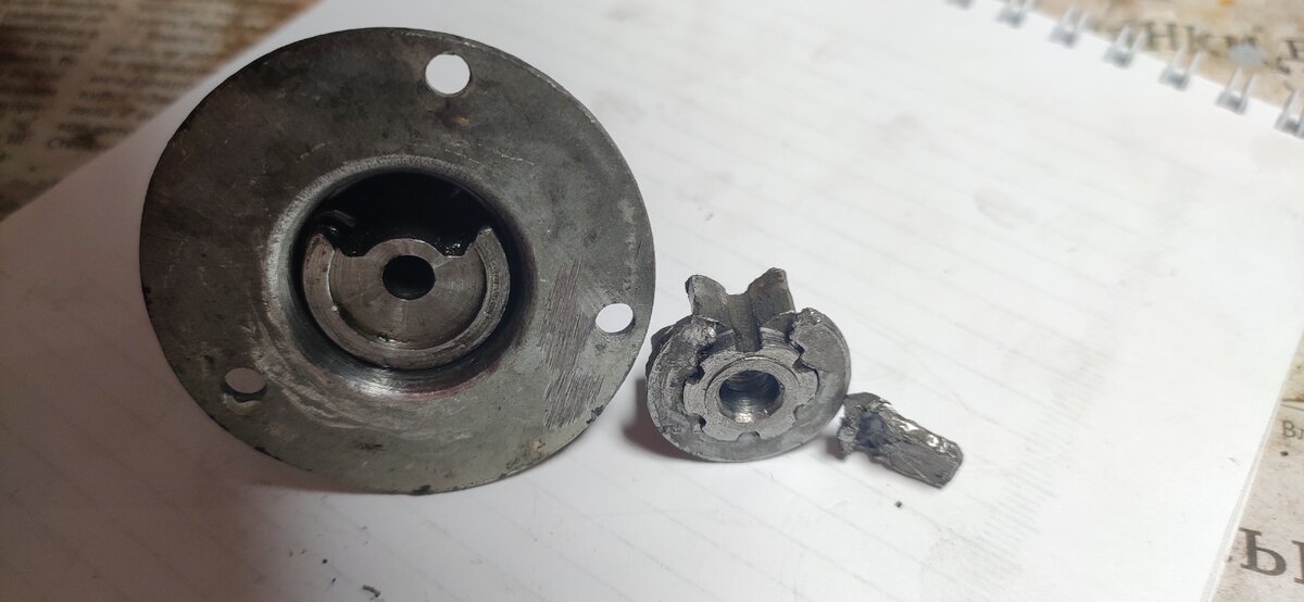

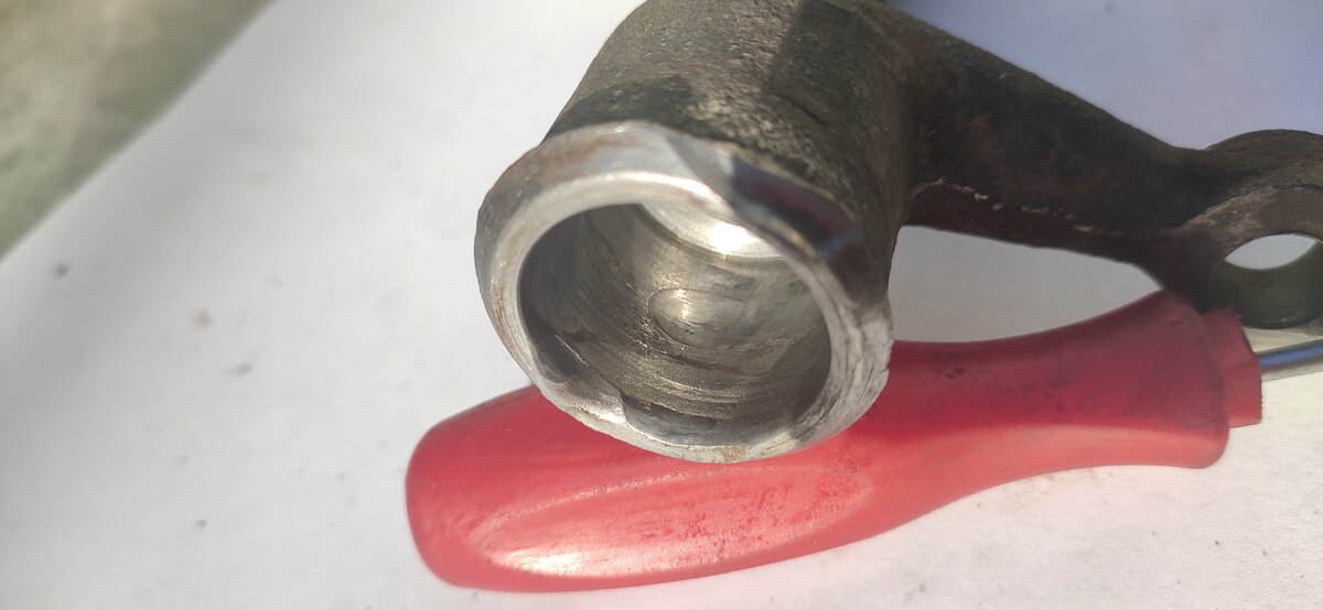

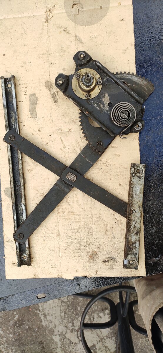

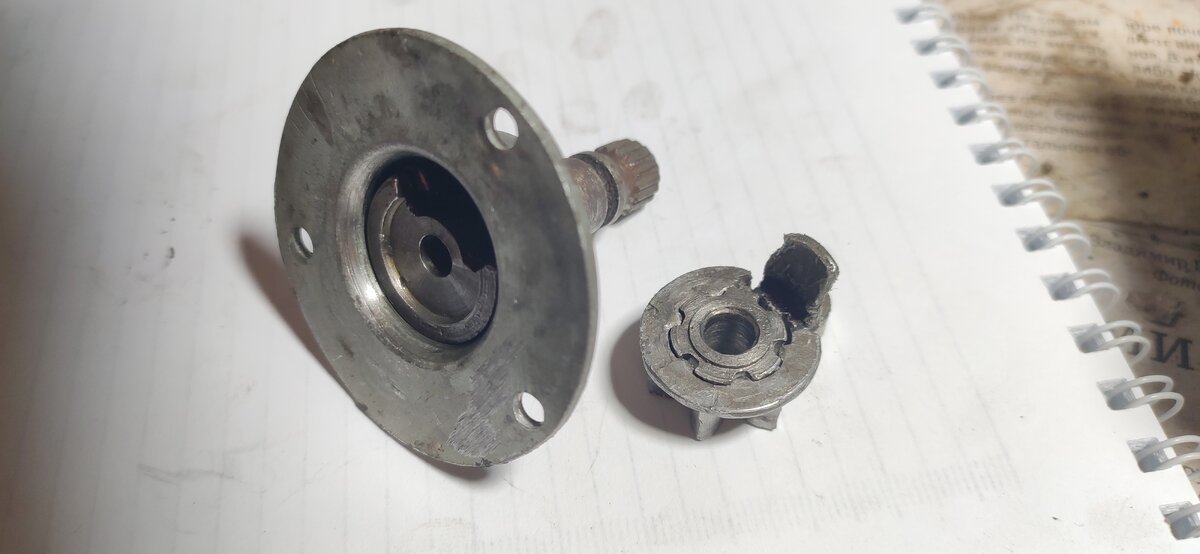

Всетаки не удержался и заменил стеклоподьемник на водительской двери. Стоял родной с приводом от газ 51. Разобрал еще один левый стеклоподьемник, тоже ручка вращалась, а приводная шестеренка нет. Причину показало вскрытие. Возможно специалисты знают почему возникает такая неисправность. Сам столкнулся с разборкой впервые. Для меня теперь понятно к чему приводит несвоевременная чистка и смазка всего механизма и привода стеклоподьемника. На этом стеклоподьемнике возросло усилие на оси значительно и сломало разрезную фигурную шайбу с выступом, который и обеспечивает передачу усилия от оси на шестеренку и дальше. Возможно кому-то будет интересно посмотреть внутренности привода)))
4 822
1 666
Я думаю, что внутри где стоит пружина смазки быть не должно. Пружина является тормозом от обратного вращения (от стекла к ручке). Вообще это гениальная инженерная мысль. Когда разбирался как этот механизм работает - был удивлен насколько все продуманно. Лапка отломанная должна быть Уже чем вырез сегмента в ответной обойме оси ручки. А вот износ по краям этой лапки следует устранить. Иначе механизм не будет правильно работать.
Собирают стеклоподъемник в следующей последовательности:
собирают тормоз стеклоподъемника, предварительно смазав пружину и шейку валика смазкой ЦИАТИМ-201;
устанавливают шестерню с хвостовиком на валик тормоза стеклоподъемника и проверяют тормоз в сборе, обратив особое внимание на зазор между загнутым концом пружины и стенкой паза и на расстояние между загнутым концом пружины и хвостовиком. Зазор должен быть равен 2,5 мм. Его проверяют при соприкосновении другого загнутого конца пружины с противоположной стенкой паза валика тормоза. Минимальное расстояние между загнутым концом пружины и хвостовиком должно быть не менее 2 мм. Его проверяют при соприкосновении хвостовика с другим концом пружины;
устанавливают тормоз на стеклоподъемник, совмещая отверстия под заклепки в чашке и в пластине стеклоподъемника, после чего устанавливают и расклепывают заклепки крепления тормоза к пластине; Ссылка на источник- https://bibliotekar.ru/spravochnik-152-automobili/47.htm Вот ссылка на ремонт механизма-
Ремонт механизма опускания стекла (стеклоподъемника) https://www.drive2.ru/l/8460103 вдруг кому нада)
4 822
1 666
Вот как, был не прав. спасибо за ссылку на литературу!
1 502
1 166
65
Реакции: СЭМ
Oksiqen
21.01.2021
595
1 269
Богучар , Воронежская обл.
Обламывание этого выступа? Он воспринимает всё усилие по подъёму и опусканию стекла.
Было сказано про поломку фигурной шайбы, частью которой хвостовик ( обозвал выступом) и является.
Реакции: СЭМ

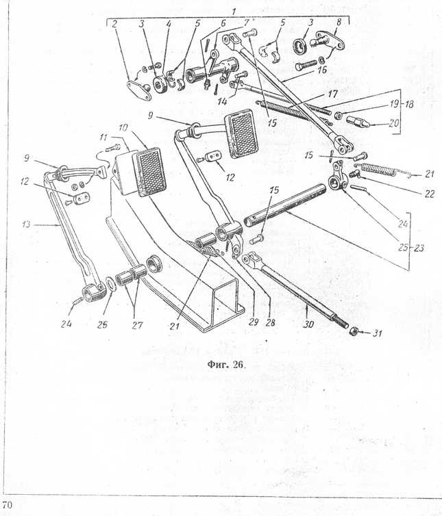

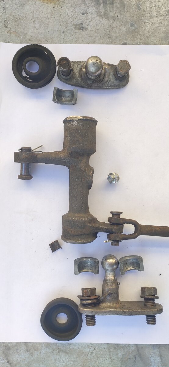

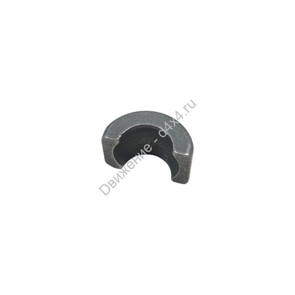

После разборки 20-1602028-Б Валик привода выключения сцепления в сборе .... появился вопрос, одного сухаря нет? потерялся наверное? На рис 26 штифты указаны со стороны с которой вставляются, я правильно понимаю? Это я к тому, что выбивать в обратную сторону.
Реакции: TUNER
maxx1969
16.10.2013
859
1 431
Посмотреть вложение 227770Посмотреть вложение 227771Посмотреть вложение 227772Посмотреть вложение 227773
11-7533 сухарь валика выключения сцепления,до сих пор продается в и-нет магазах з/частей Уаз.
Он применяется в уазо-буханках в механизме опоры тяг переключения передач...
Сухарь привода механизма переключения передач 3741-00-1804056-00
это он? ( сухарь)
