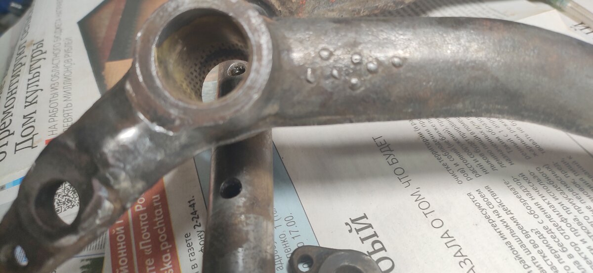

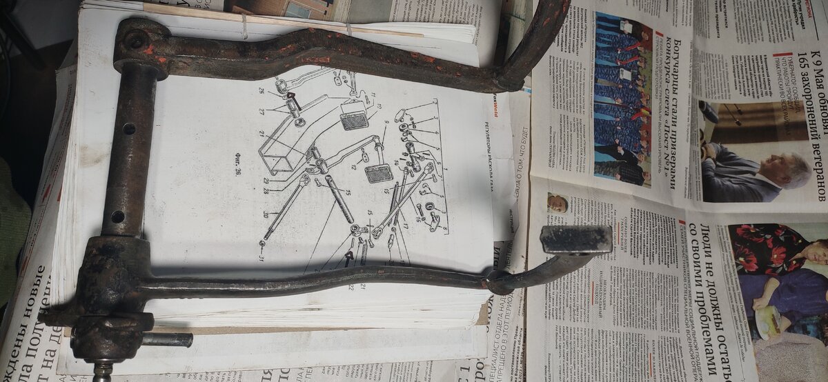

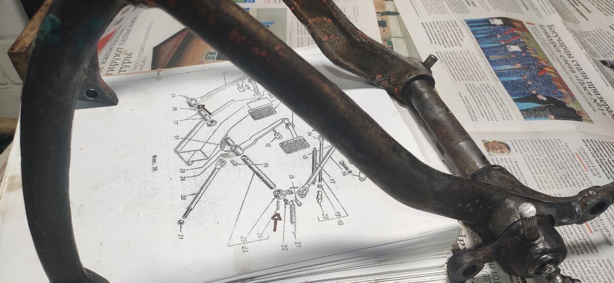

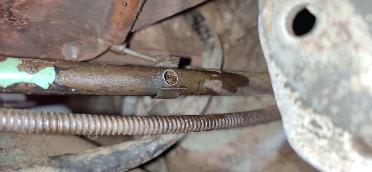

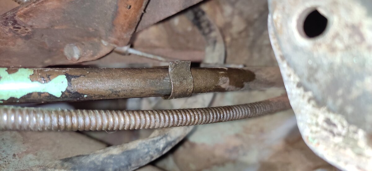

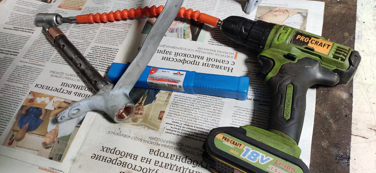

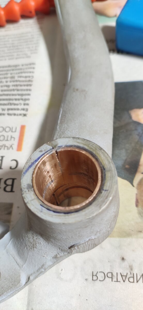

Два часа снимал эти педали(((. Строительный фен не помог, только газовая горелка и экран из подручных материалов ( отлично получилось из консервной банки. Помня совет Александра, начал с внутренней стороны. Методом научного тыка определил в какую сторону нужно выбивать штифты. Есть основания полагать, что педальный узел не разбирался. На фото видно в какую сторону выбивать штифты( дополнительно отметил на на рисунке каталога). Может кому интересно будет и поможет без танцев разобрать этот узел. Как- то так))) Два часа ...

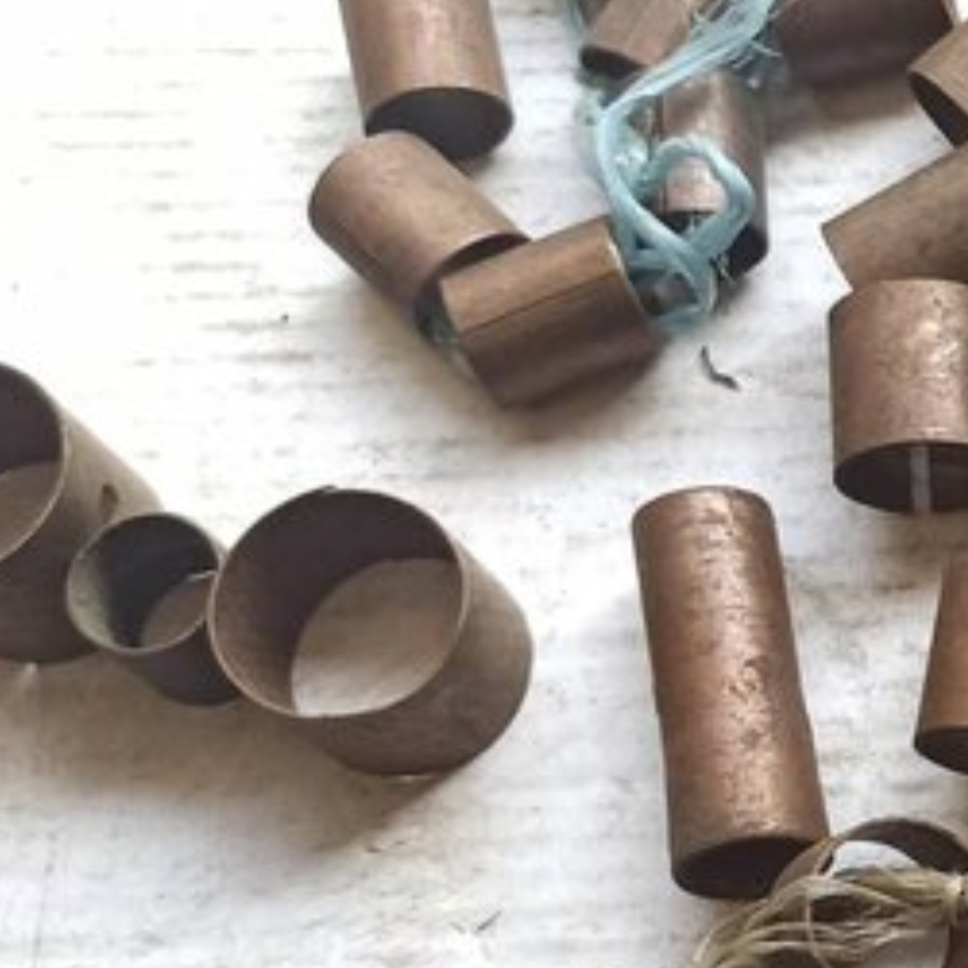

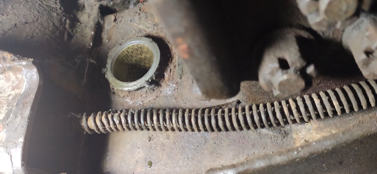

Я ничего не понял про пропил и лужение. Втулки педального узла просто запрессовываются в педаль и во втулку в лонжероне. Они на заводе так сделаны, что при запрессовки уже обеспечивается необходимый натяг в паре педаль-втулка и не нуждаются в пост-обработке. По сути они просто свернуты из перфорированной ленты.

Не особо понятно насчёт втулок и пр.
Я менял втулки и вал на новые.
Они плотно заходят в лонжерон и в сам механизм педали(рычаг или как его обозначить).
Чтобы их извлечь не обязательно их пилить, достаточно чуть отогнуть край втулки и упираясь выколоткой выбить втулку.
Насчёт закалки вполне возможно, так и должно быть. Старый вал я пробовал использовать как выколотку, но хватило его на несколько ударов.
Вот коллега продаёт втулки россыпью. Может у него есть искомое.
Как минимум одна втулка там есть.
С другой стороны втулок в наличии сейчас очень много любых. Не обязательно зацикливаться именно на оригинале.

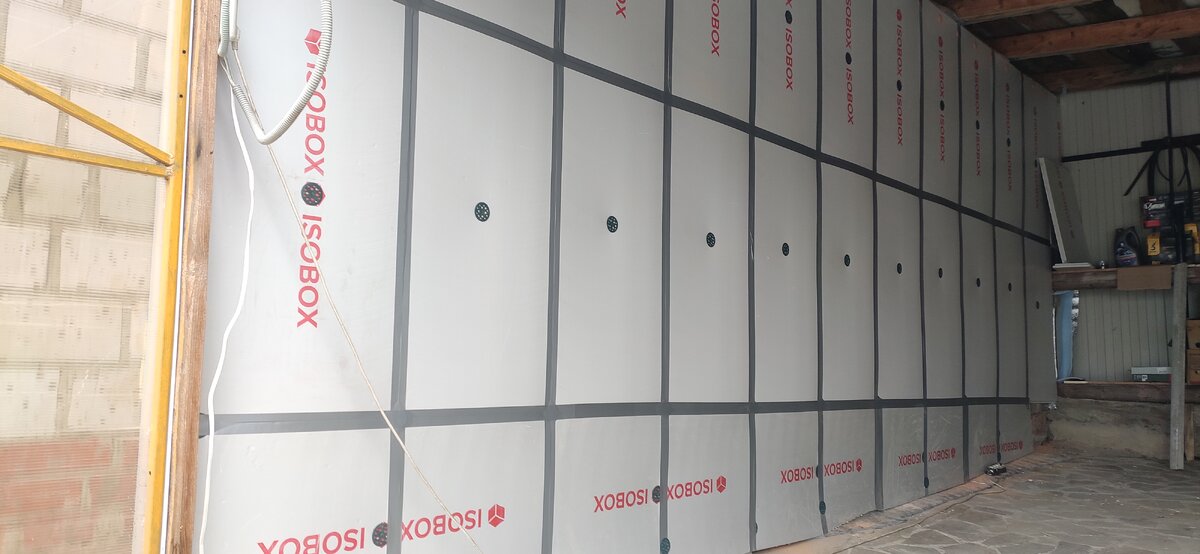

Ремонт Победы остановился(.Смотрю как другие занимаются своими машинами, вздыхаю и продолжаю утепление гаража. Отважные герои всегда идут в обход- при обшивке гаража не установлен утеплитель(. Медленно, очень медленно, но две стены готовы. Осталось еще две( . Сейчас в гараже 17 градусов.
