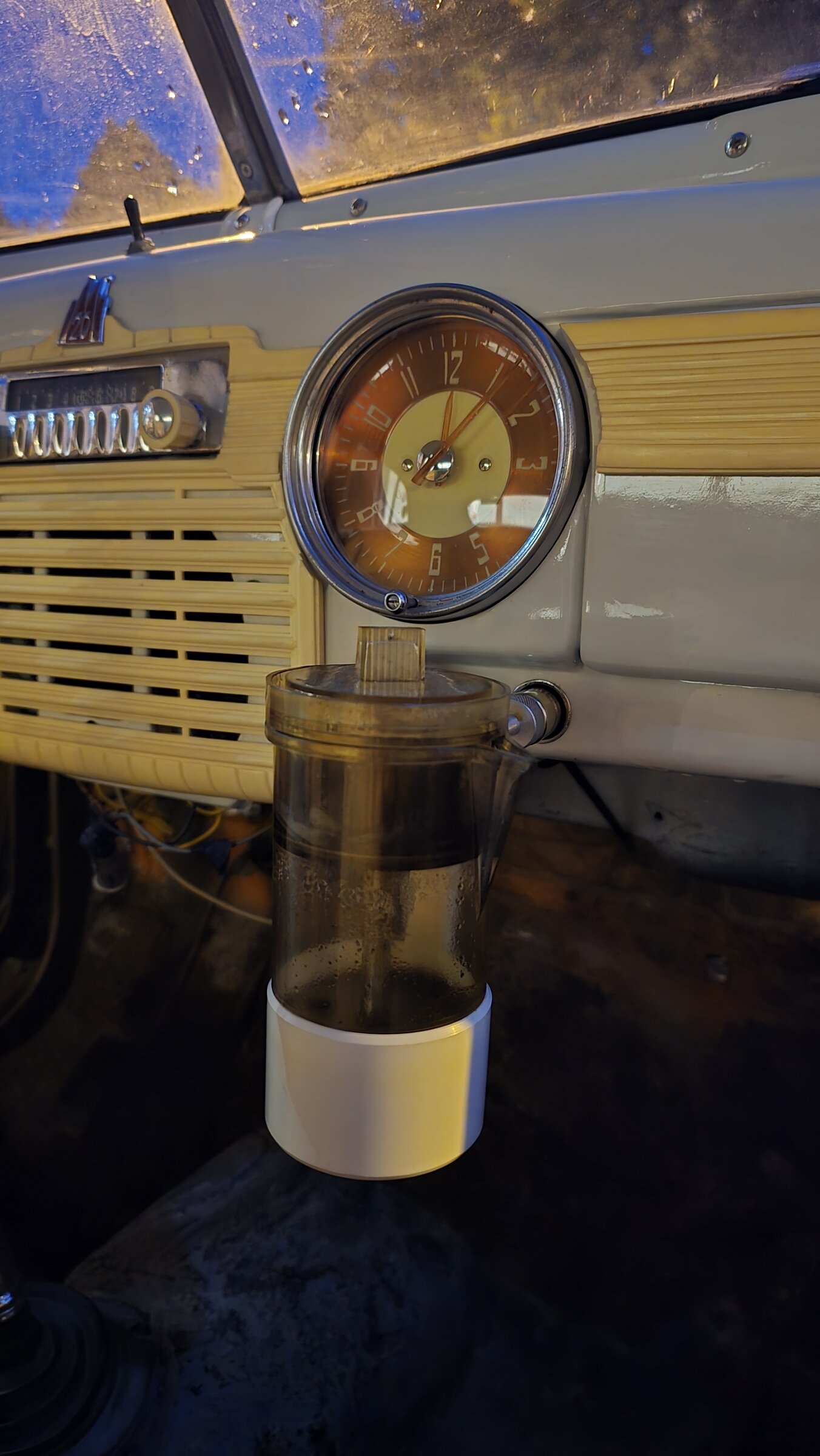

Главное полувековую проводку не пожечь этим прибором.

В общем, всё отлично, кофе вкусный, приготовилось минут за 8.
Если что, фотографировала уже попив и скинув клемму)
