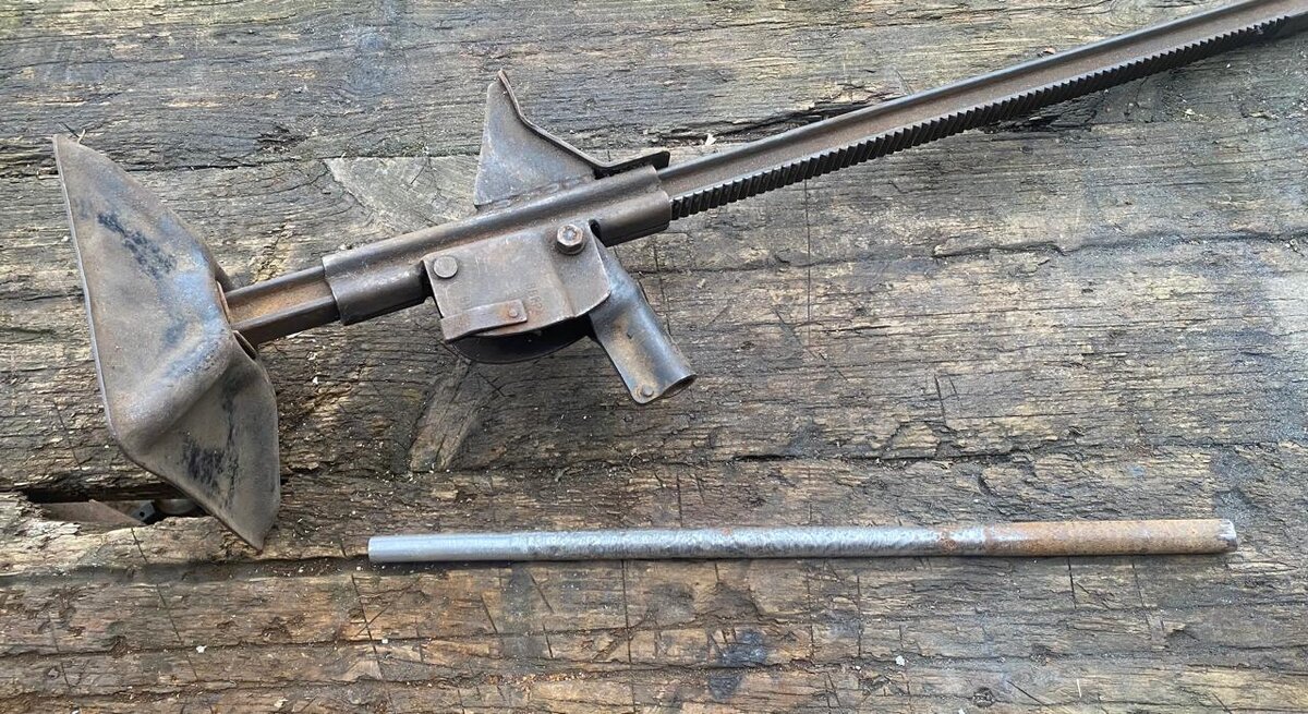

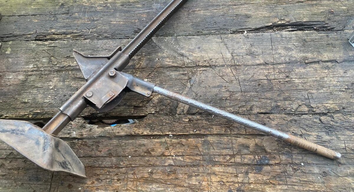

Домкрат есть, а ручки не было. Попался гладкий пруток на 18. Проточил хвостик на 15. Теперь полный комплект!

Комплект) Домкрат от газ21 вроде.

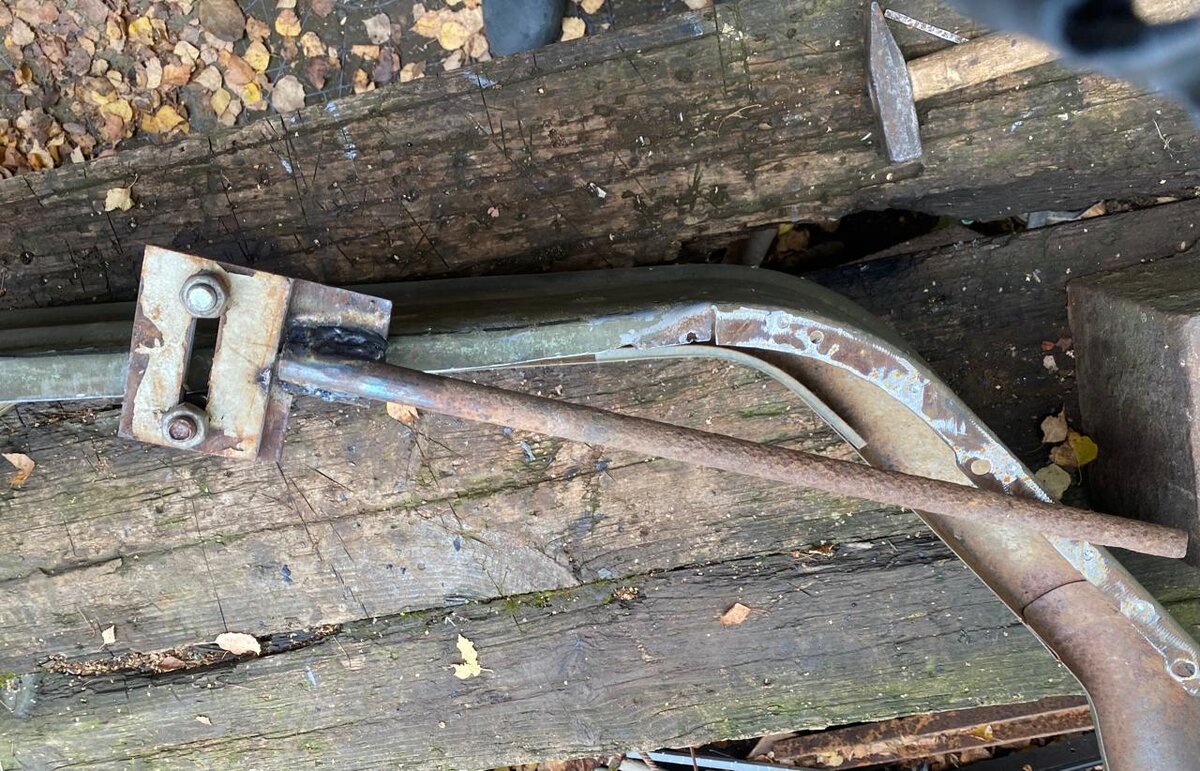

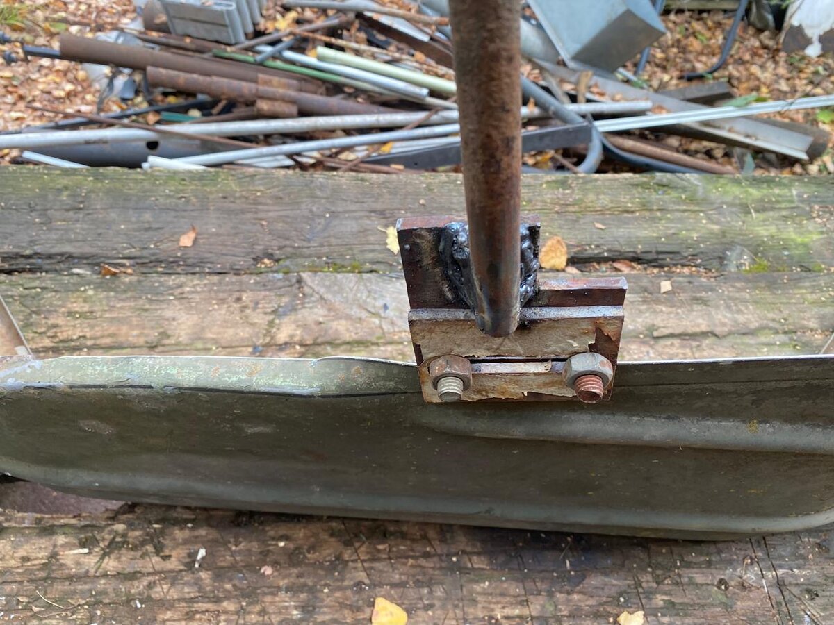

Слепил приспособление для загиба кромок. Металл два мм.
