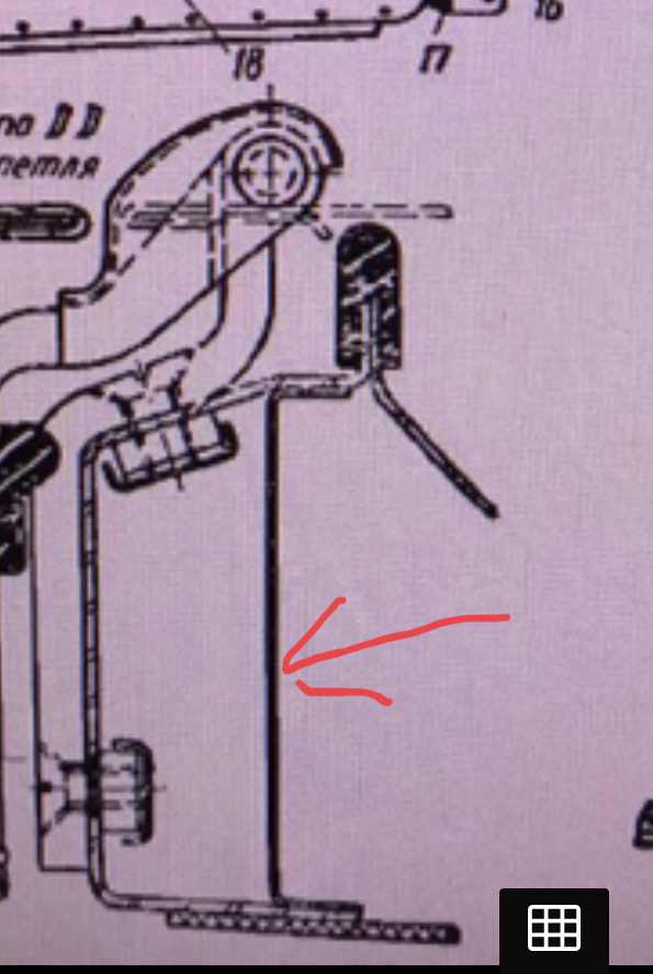

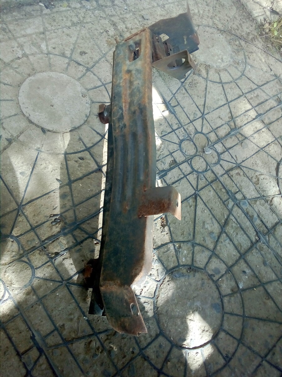

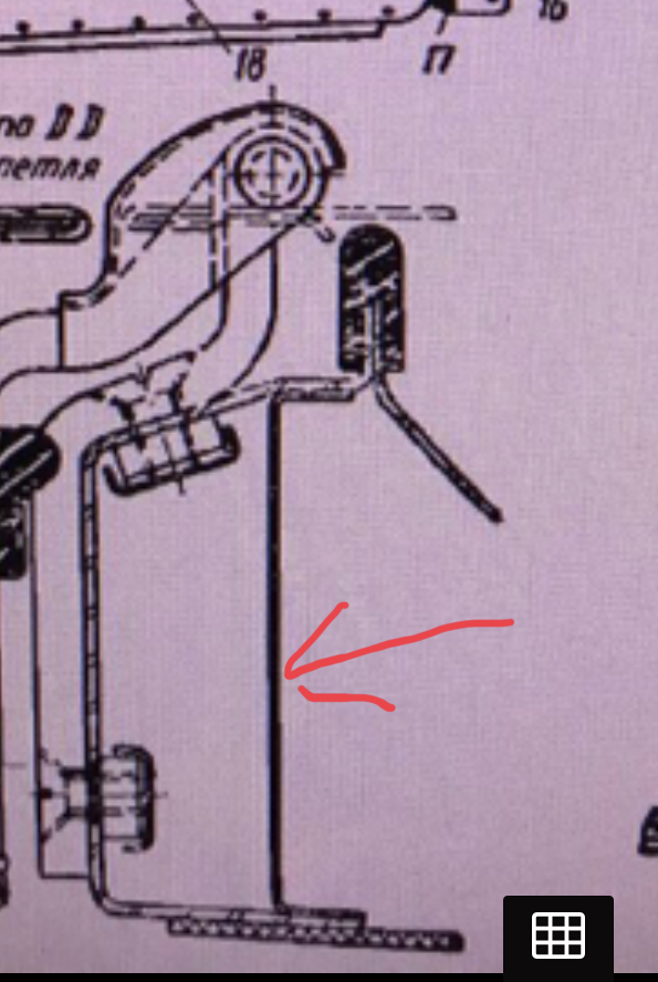

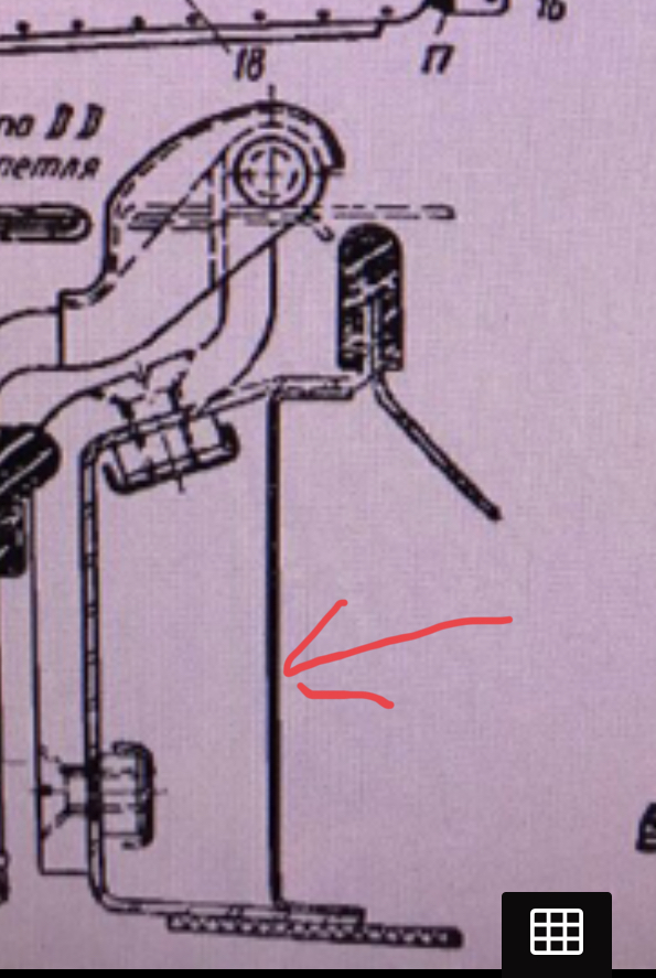

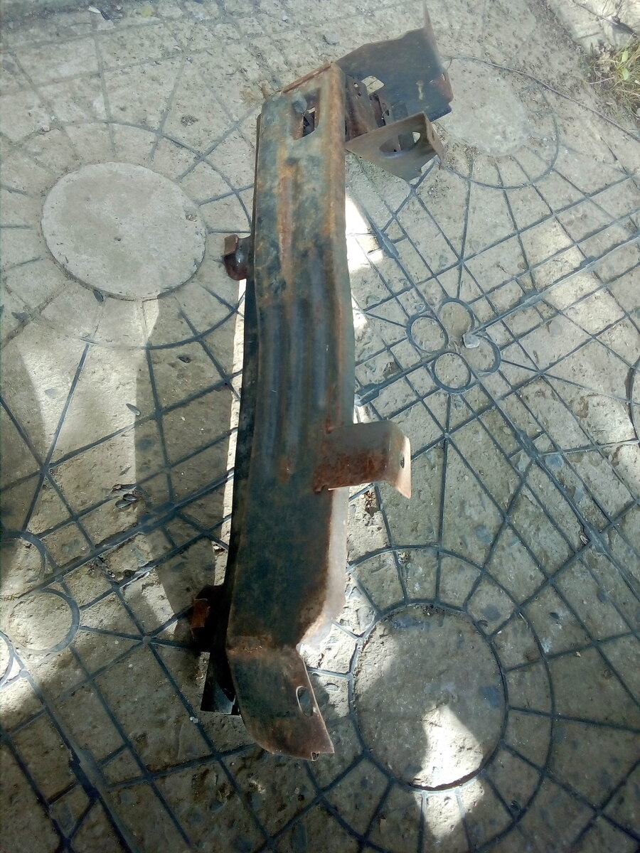

нет там ребер
там внутренняя крышка П-образной формы и она получается как бы по середине
то место где петля нижняя, да и верхняя - однослойное, за ним закладная и кожух закладной
на центральной стойке два металла, каркас и обшивка )
4 227
5 846
Ребро вварено, так как жесткости и имеет внизу стойки угловой усилитель (стойка-пол) от боковых нагрузок, а не крышка.
9 042
8 861
это крышка )))
ну стойка это лонжерон, только вертикальный ... у нее есть профиль ... П- образный, который для жесткости закрыт крышкой ..тоже П-образной формы )

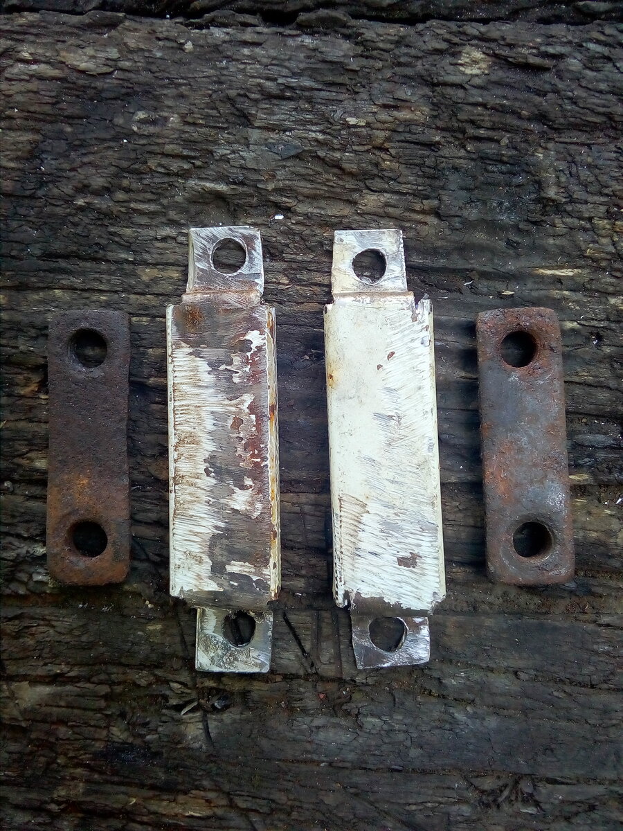

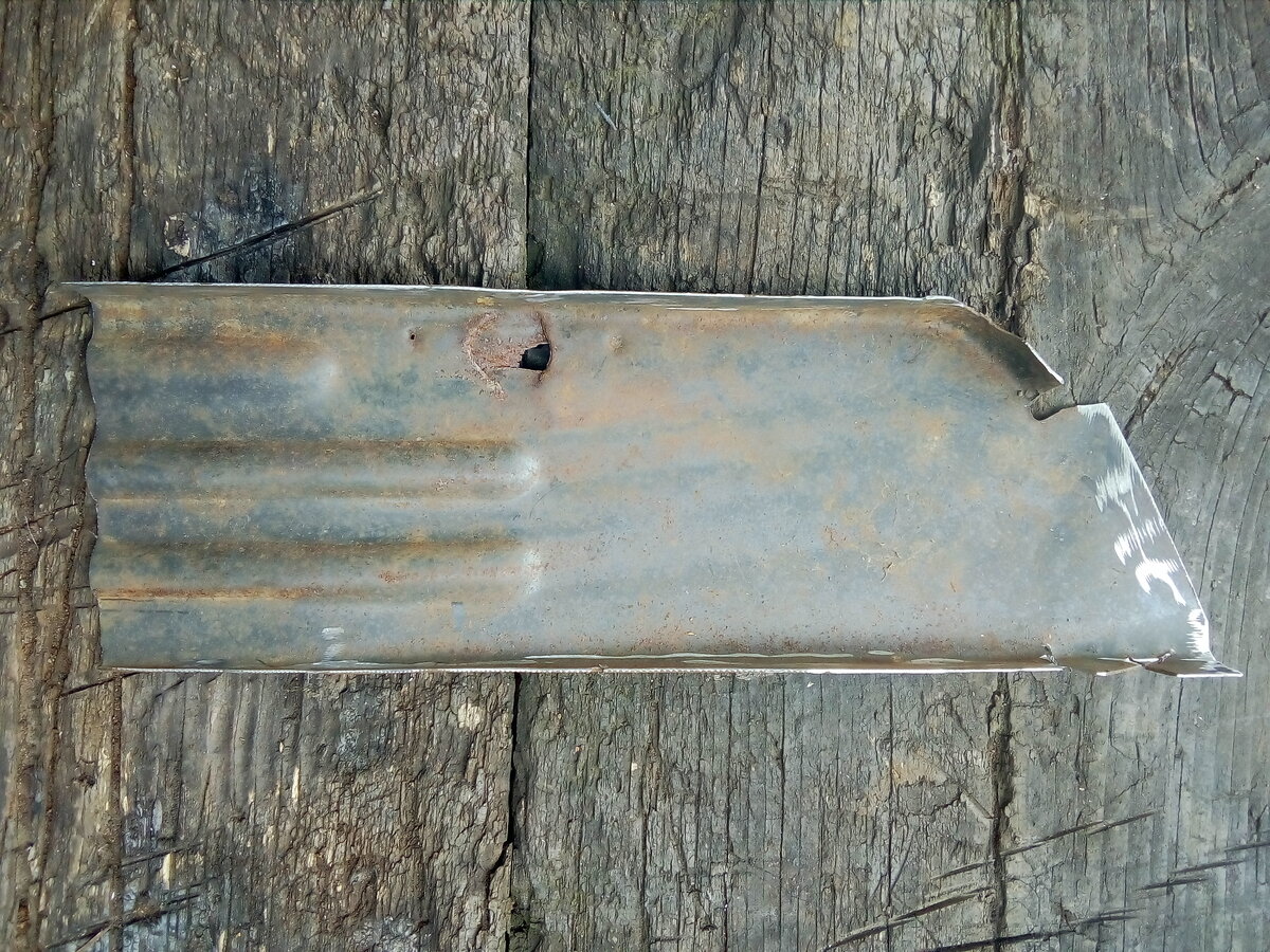

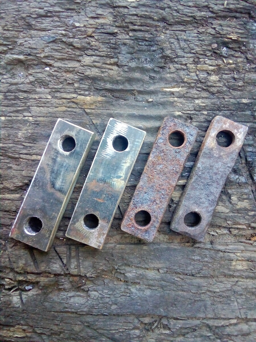

Изготовил закладные передней нижней петли.
нижней
3 434
5 513

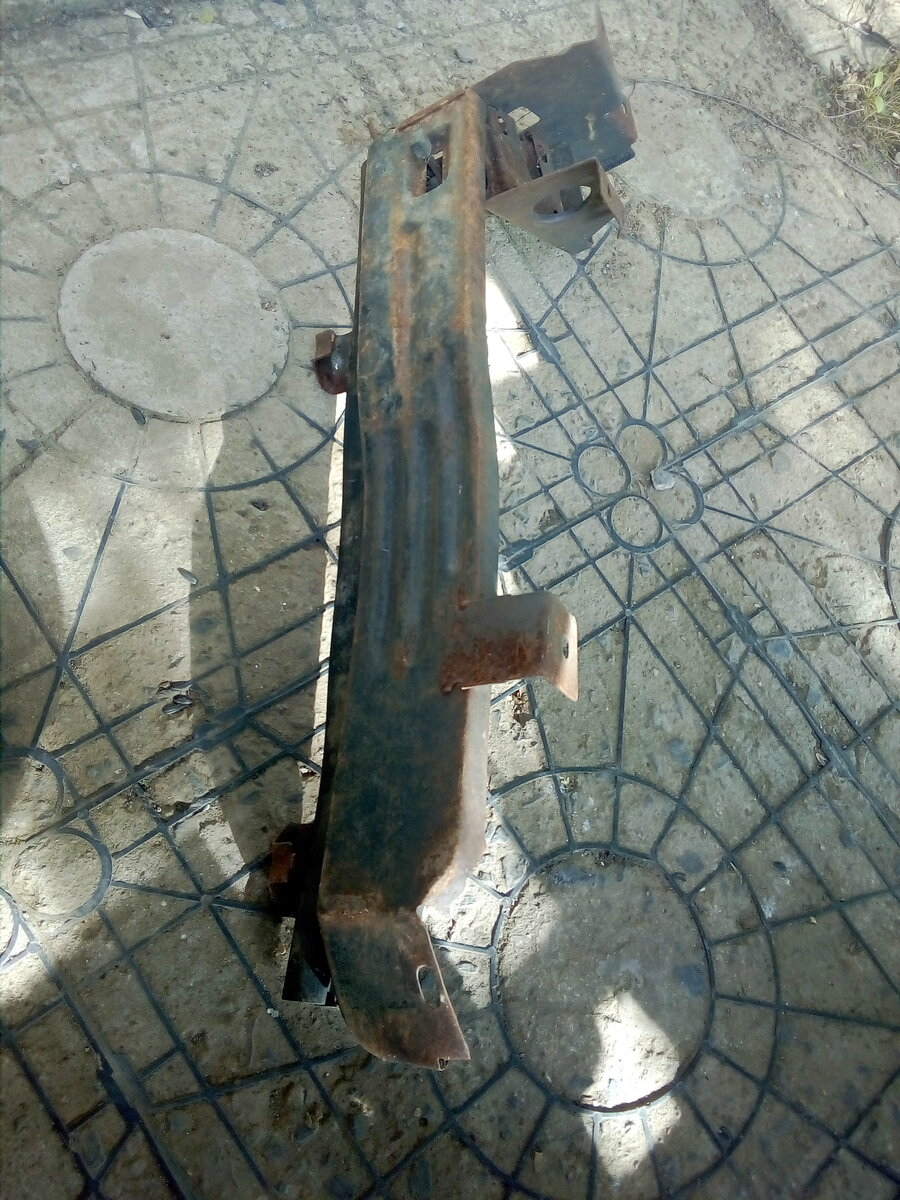

Для усилителя стойки прекрасно подошел "погон" Святогора.
3 434
5 513
Раскроил.

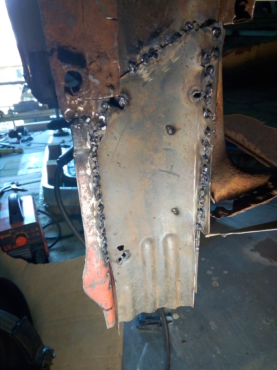

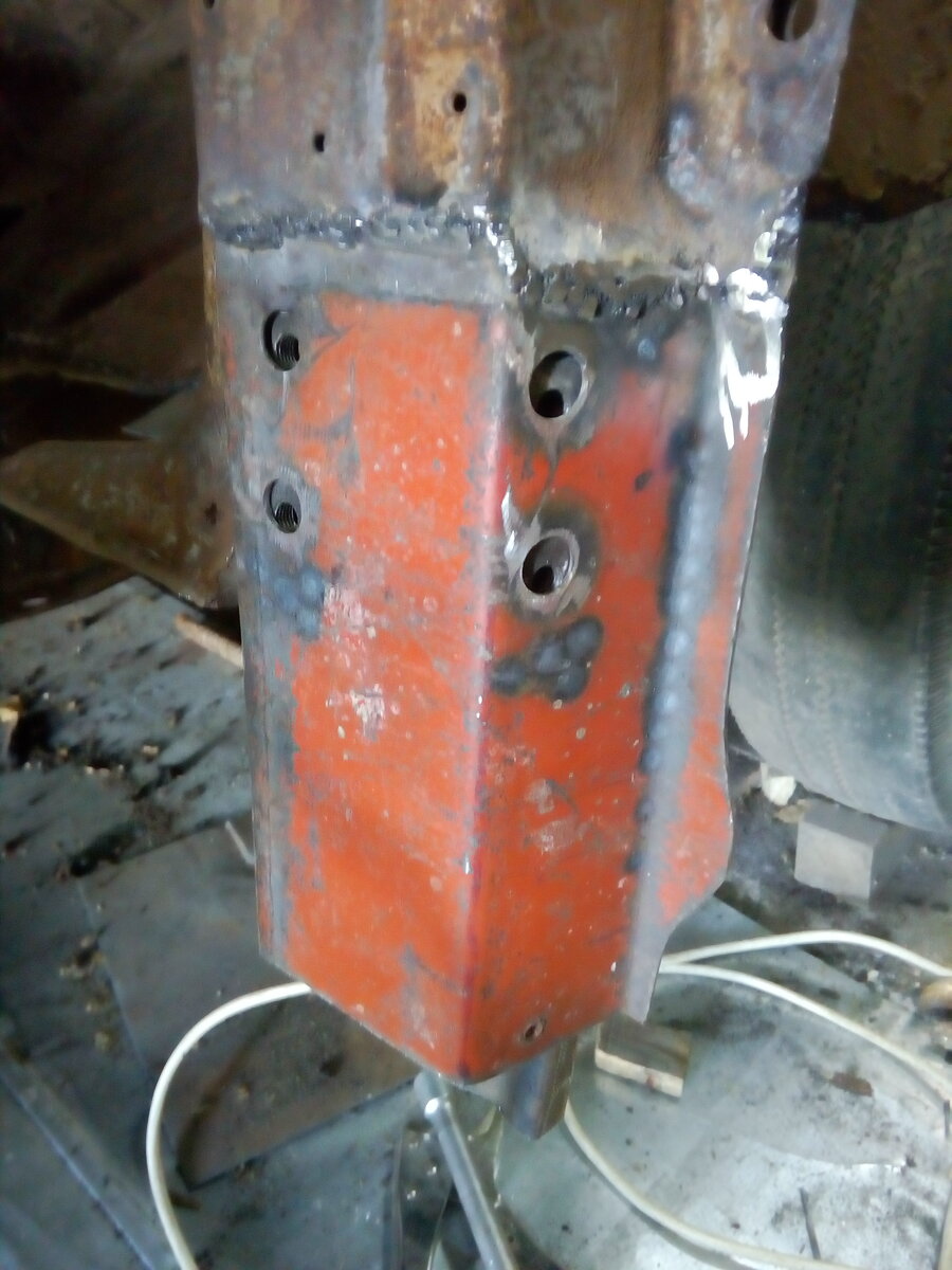

Ввариваем низ стойки с усилителем на место.
3 434
5 513

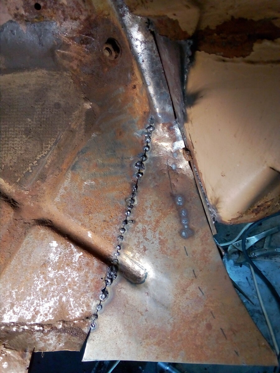

Меняем кусок пола.
5 001
3 013
33
Низ стойки в родне точно не 1 мм, то ли 1,,5 то ли 2. Узел нагружен сильно.
Кусок пола с рифтами лучше делать целиком с той частью, что идет в нахлест с самим днищем.

А чем свариваете?на вид не хватает углекислоты на сварке,если варите кемпом.
3 434
5 513
Электродом.:mad:
5 001
3 013
33
У меня есть и ручная дуговая сварка и полуавтомат. Электродом кузовню варить- не работа. Металл тонкий, его и от полуавтомата бывает ведет, а от электрода и подавно. Плюс шлак, который постоянно отбивать нужно. При том бюджете, который требуется для восстановления Победы даже своими силами, не грех потратить 30-ку на полуавтомат и получать от процесса хоть какое-нибудь удовольствие.
16 004
9 344
Я думаю что хороший сварщик варит любым аппаратом любой металл. Любителям лучше полуавтомат и проволока с флюсом.
5 001
3 013
33
Я пробовал электрод, диаметром 1,6 мм (самый тонкий, который нашел в продаже) - сваривает, но можно и прожечь как нефиг делать. И это горизонтальный шов, про потолочные и вертикальные вообще молчу.
Дальше я купил полуавтомат и проволоку с флюсом (чтобы с баллоном не мучатся) - лучше, но все равно много брызг и качество шва не ахти.
Вообщем до полуавтомата в "классическом" варианте я дошел с самого начала. Но все равно скачущее напряжение в розетке (бывало опускалось до 190-200 вольт) не дало полностью насладиться процессом.
А сварщики нынче встречаются реже, чем туркменские физики ядерщики. У нас на производстве сварщик варит только горизонтальные швы, потолочные не может.
