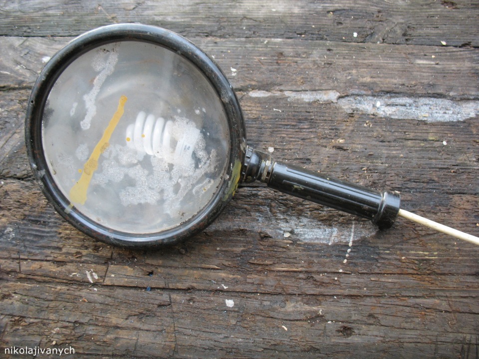

Как и Andrey1992, сделал переноску из синей лампы. Светит отлично!

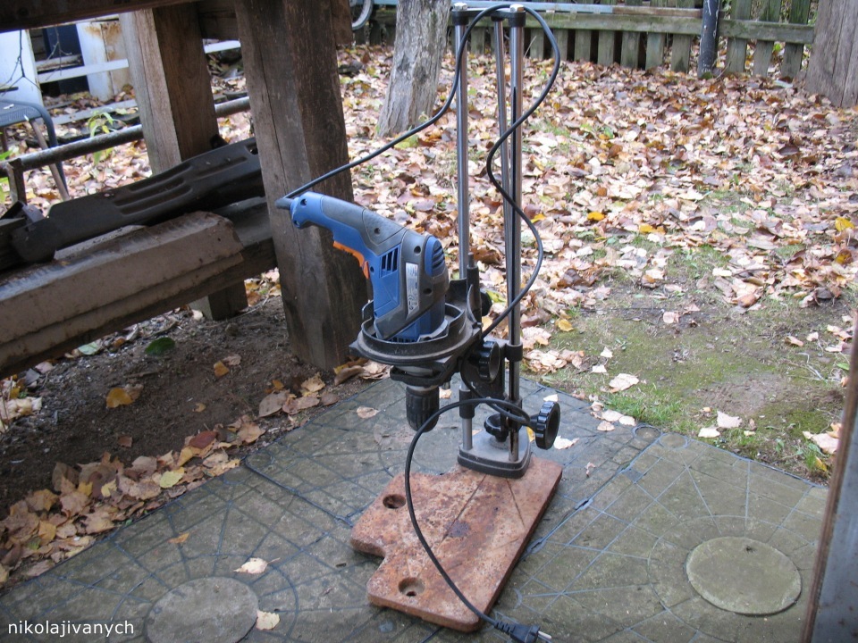

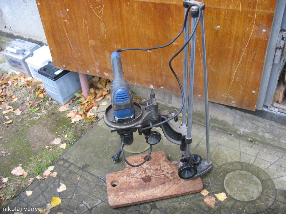

В выходные мастерил вот такую штуку:
4 574
8 087
Это был фотоувеличитель в прошлой жизни ?
3 434
5 513
Ага. А ржавая железяка внизу - из стиральной машинки Эврика.

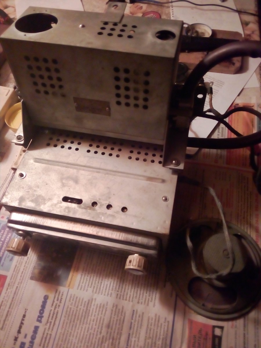

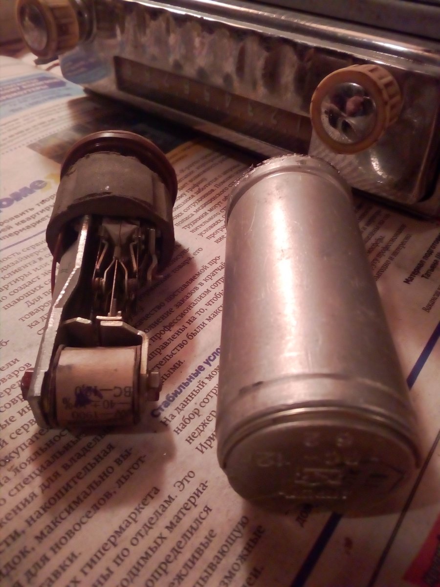

В прошедшие выходные решил выяснить, дышит ли радио.
Реакции: TUNER
3 434
5 513

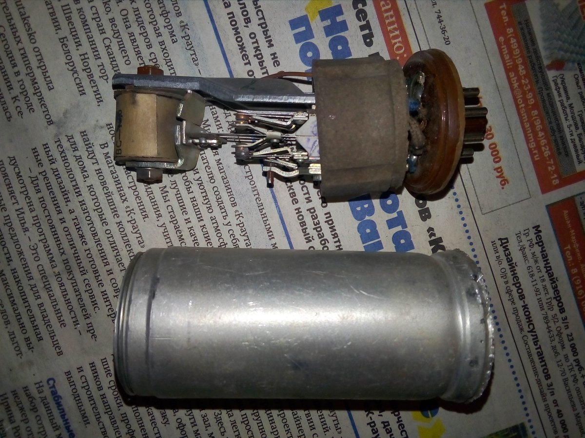

Не подавал признаков жизни вибропреобразователь. Терять было уже нечего, вскрыл бедолагу. Кстати, он был уже не родной, 1962-го года.
После зачистки контактов он ожил! Как и приёмник в целом. Правда, поймать станцию не удалось. Подскажите, вообще-то это реально?

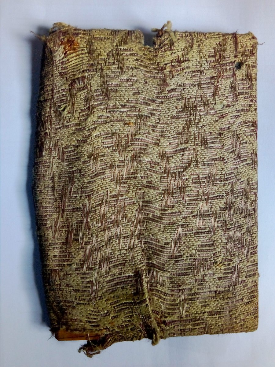

И еще вопрос: ткань динамика родная?

Сейчас все перешли на цифровое вещание,врятли уже что то удастся поймать.ловить будет только помехи)
Ткань смахивает на занавесочную,колхозинг тех времён.
Родная вроде как однотонная должна быть.
