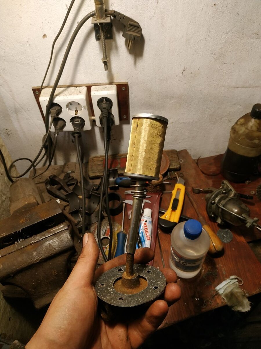

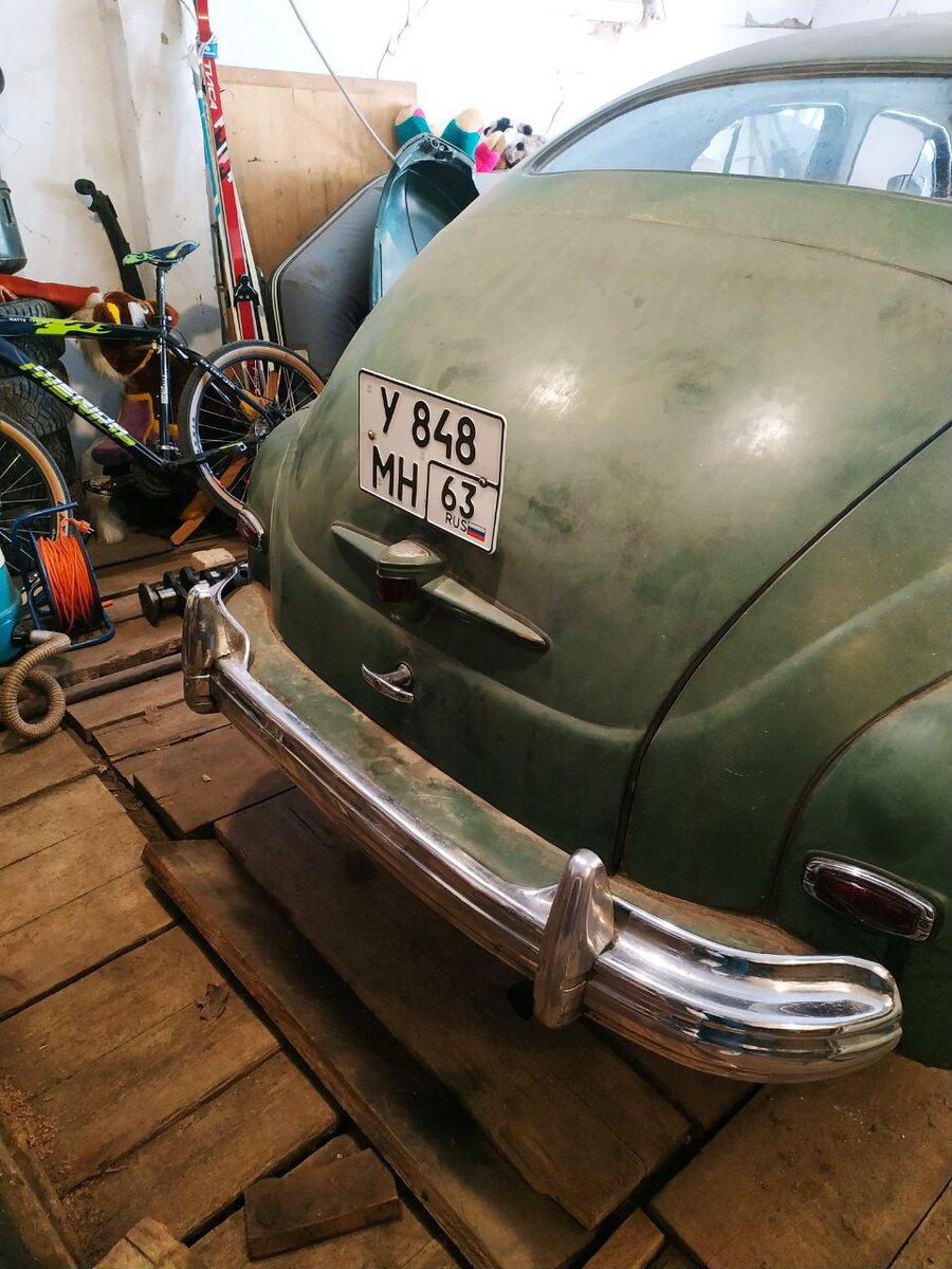

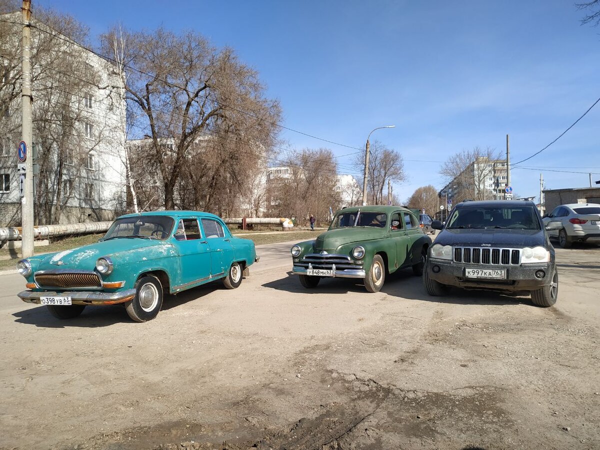

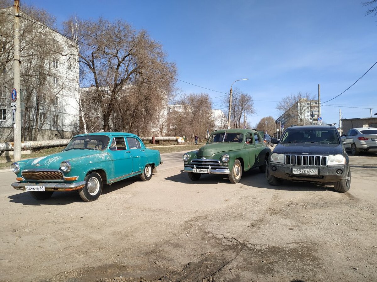

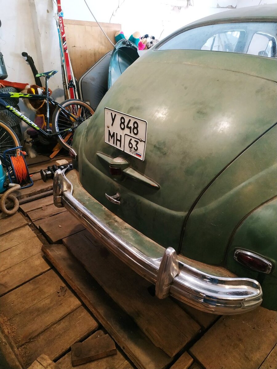

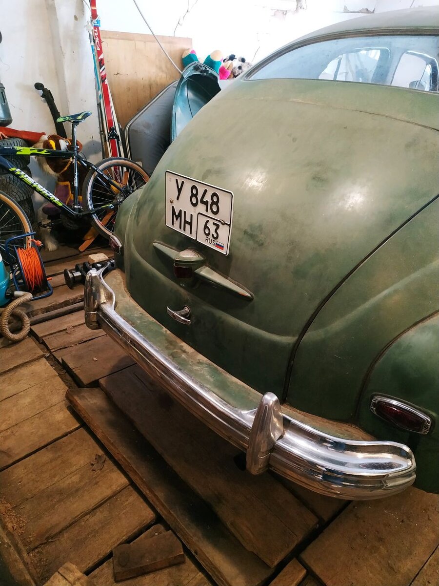

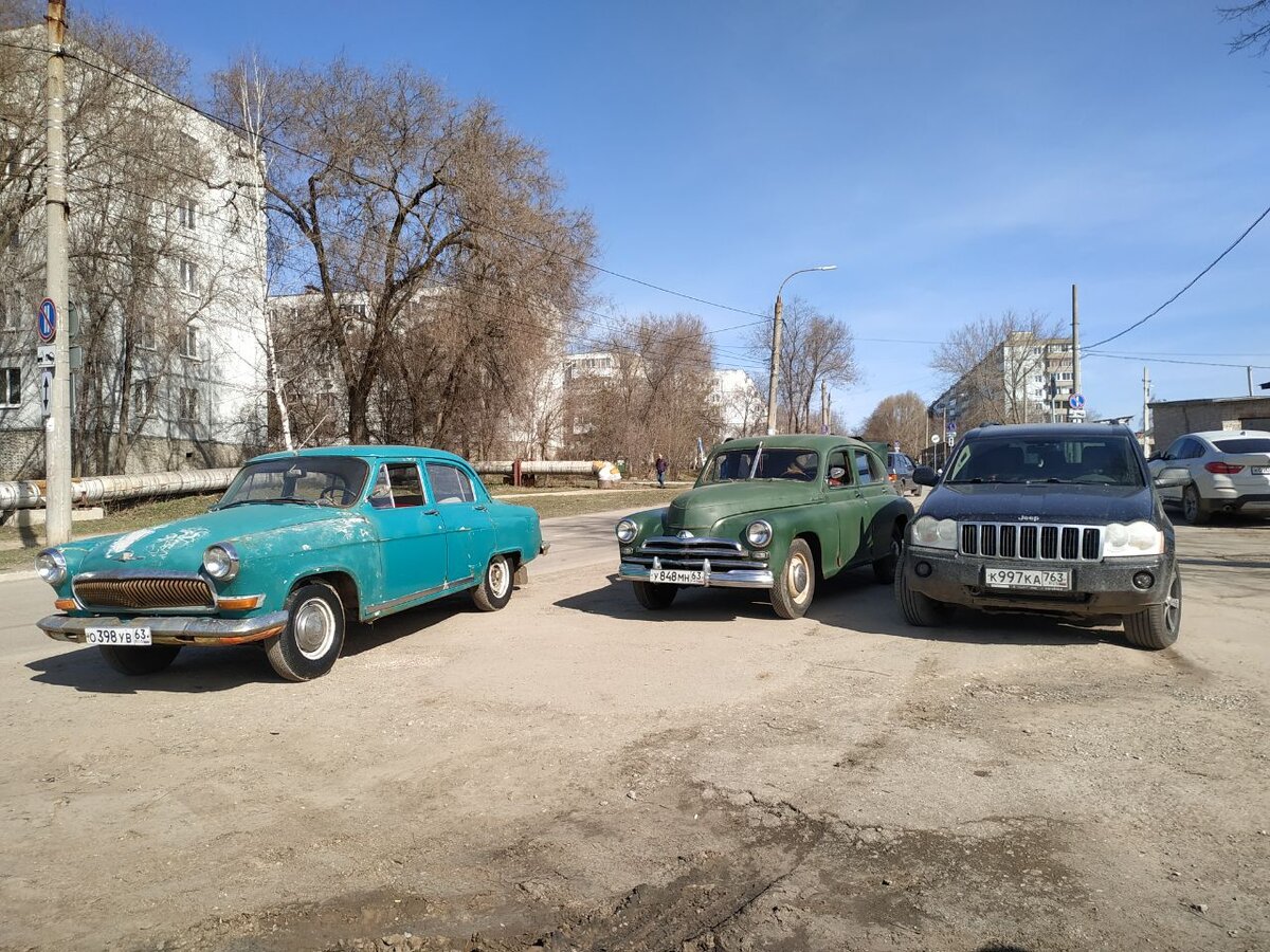

Сезон 2025 можно считать открытым. Была установлена и устранена причина тарахтения двигателя, также проведено переуплотнение всех нужных мест. Мотор работает ровно и тихо, правда давление масла показывает почему-то пятерку. При возможности подключу механический манометр для проверки. Сегодняшний выезд выявил странную неисправность - стоя на месте, у гаража, машина может проработать хоть полчаса, хоть час, сколько угодно. Но стоит поехать - перестает качать бензин. Едет ровно столько, на сколько хватает бензина в поплавковой камере. Насос и клапан в карбюраторе в порядке, подключил вместо бака бутылку - с ней едет, качает, все ОК. Будем разбираться. Еще - сделал наконец нормальный задний номер. А еще повстречал молодежь на 21-й)Посмотреть вложение 223145Посмотреть вложение 223146

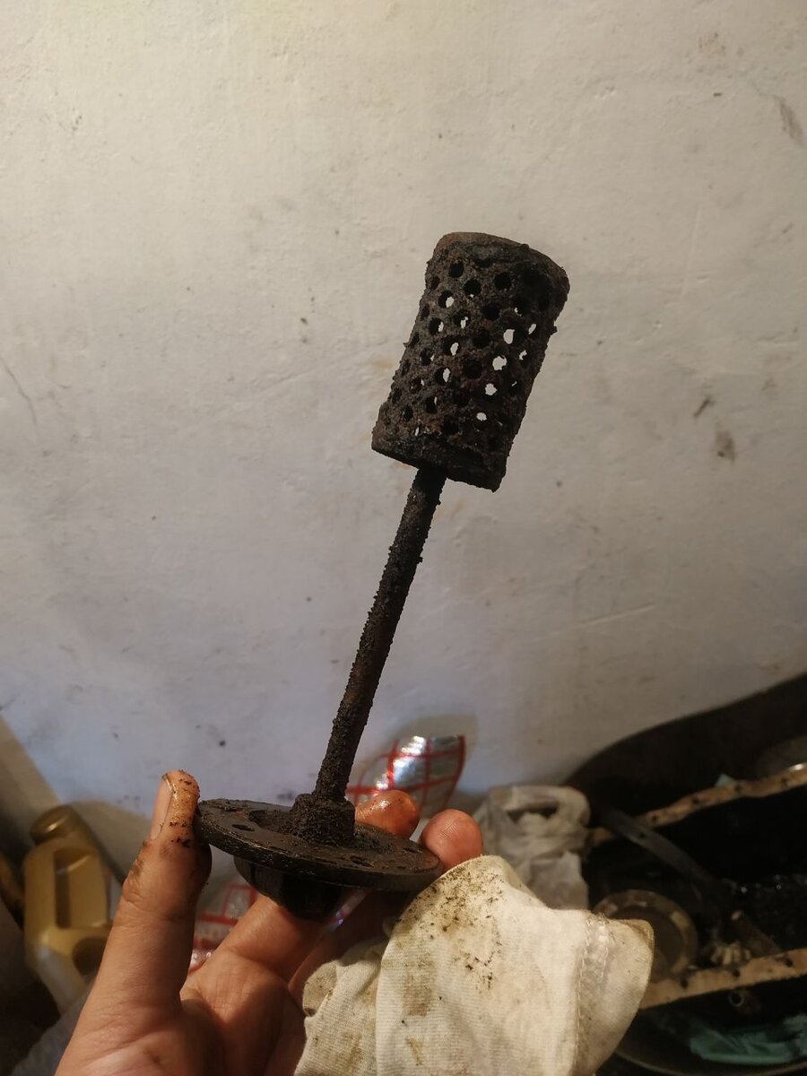

Вытащил топливозаборник. Сеточка там не была забита по причине того, что сама давно сгнила и развалилась. Забита была трубочка. Поехал по уазовским магазинам, старого образца (с резьбой) не нашел, поэтому купил новый (под шланг), отрезал и варварски насадил на старую трубочку (ее предварительно как следует прочистил и рассверлил каналы). Насос теперь сосет - мама дорогая...

Для меня вопрос выбора серии или цвета не стоял вообще - эту машину знаю с 1987-го года, в общем-то, на ней и состоялась первая в моей жизни поездка - из роддома. Она была солидного возраста уже тогда, и воспринималась исключительно фундаментально, вещью цельной, не приемлющей изменений. Единственное, что изменилось в салоне с тех пор - четки на зеркале, в 2006 повесил)

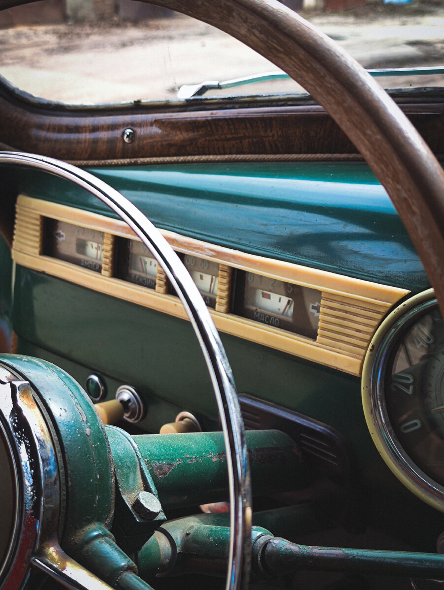

Ой, часы не разбиты, это блик так лег) Но они неисправны, причем на моей памяти они уже были сломаны

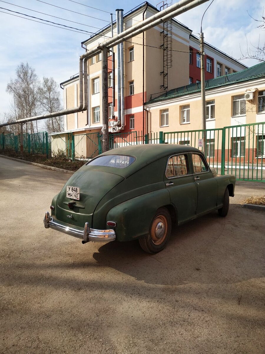

Насколько все таки органичнее выглядит квадратный номер... Жаль, не делают передние в старый размер
