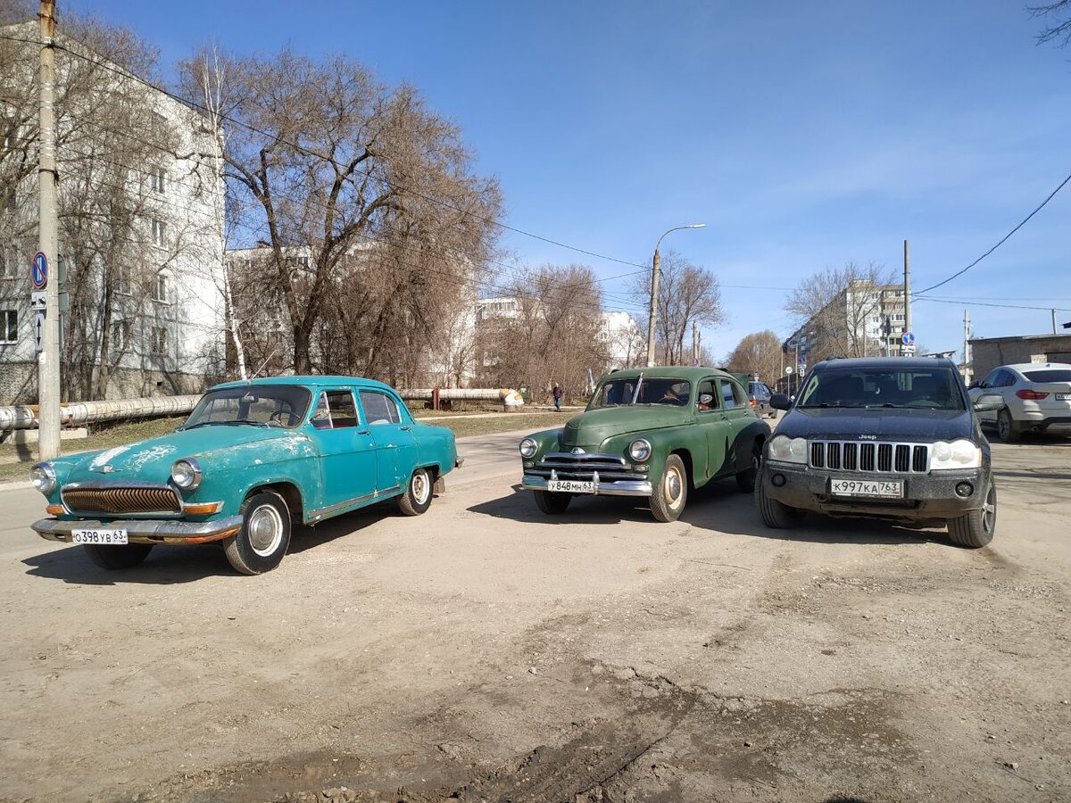

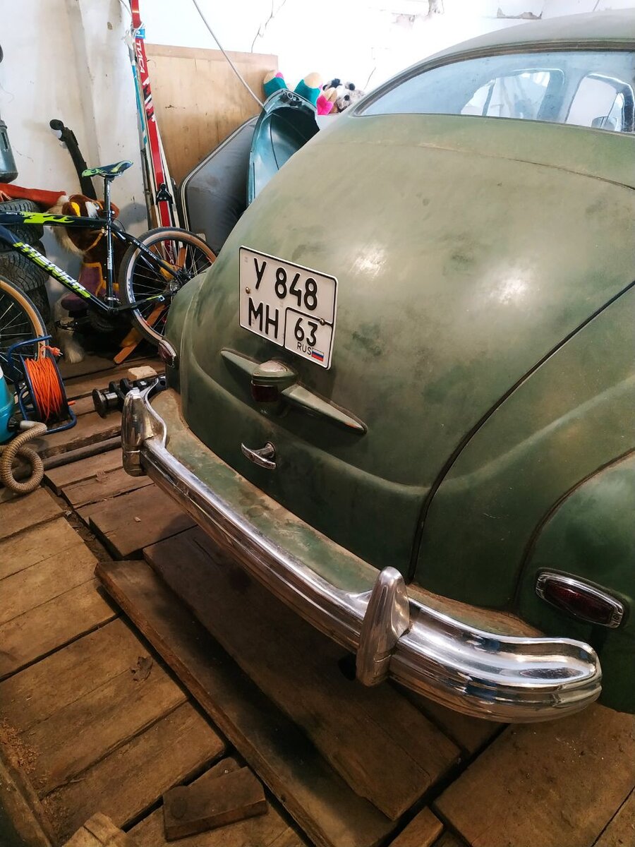

Сезон 2025 можно считать открытым. Была установлена и устранена причина тарахтения двигателя, также проведено переуплотнение всех нужных мест. Мотор работает ровно и тихо, правда давление масла показывает почему-то пятерку. При возможности подключу механический манометр для проверки. Сегодняшний выезд выявил странную неисправность - стоя на месте, у гаража, машина может проработать хоть полчаса, хоть час, сколько угодно. Но стоит поехать - перестает качать бензин. Едет ровно столько, на сколько хватает бензина в поплавковой камере. Насос и клапан в карбюраторе в порядке, подключил вместо бака бутылку - с ней едет, качает, все ОК. Будем разбираться. Еще - сделал наконец нормальный задний номер. А еще повстречал молодежь на 21-й)
