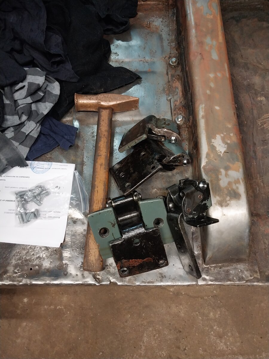

С образцом я готов расстаться, петли у меня)
И, да, получилось по твоему списку. Токарка/закалка/обработка. На задних осях с завода есть канавка под смазку.
Канавку я сам сделал на наждаке для резцов, потом при сборке проверил что смазку давит с обоих сторон.
На счёт задних осей не уверен, а передние калёные точно. Задние я вообще отсверлил, т.к оси приржавели к корпусам и даже нагрев не помог.
Если все таки дойдёт до помощи с ремонтом петель, советую тебе дождаться самих петель, и по месту сделать втулки и палец. У меня на передней двери верхняя петля через жопу рассверлена-отверстие "гуляет" на 0,08-0,1, как будто ее не зажали как следует при сверлении. (Та часть где стоят втулки).
И если задние петли ржавые, лучше вытащи старые оси сам, они гнутся очень хорошо)
Пальцы будут делаться на стороне, поэтому будут стандартизированы. Проблема может быть в внешним диаметром втулки, если в петле отверстие разбито. Но втулку я могу сам выточить не отходя от кассы, с этим проблем нет.

Задние в отличии от передних очень хорошо гнутся.
Я на неделе привезу эти оси/втулки)

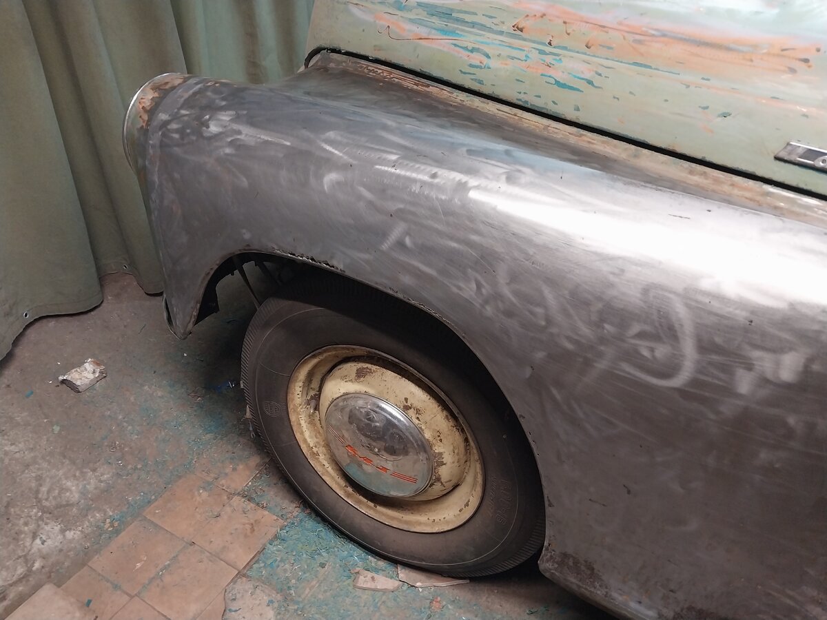

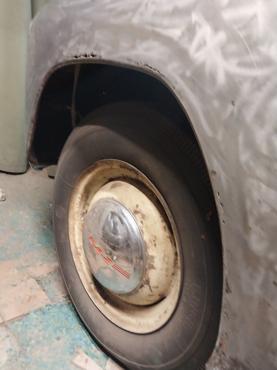

Поставил крылья и капот с донора, по зазорам пока не очень понятно, будет видно когда срежу правый порог и выставлю двери, притяну крылья. В любом случае они не такие мятые/гнилые как мои.

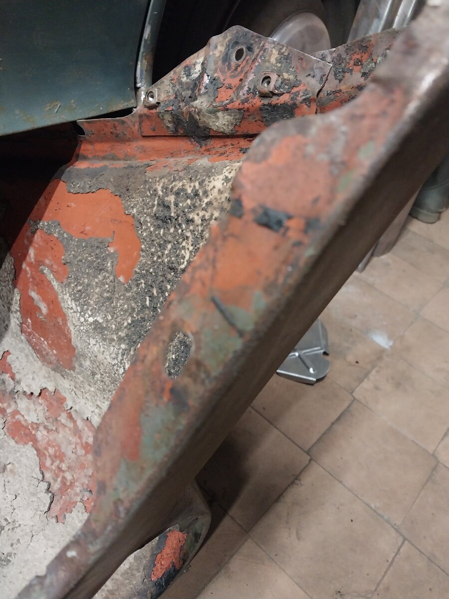

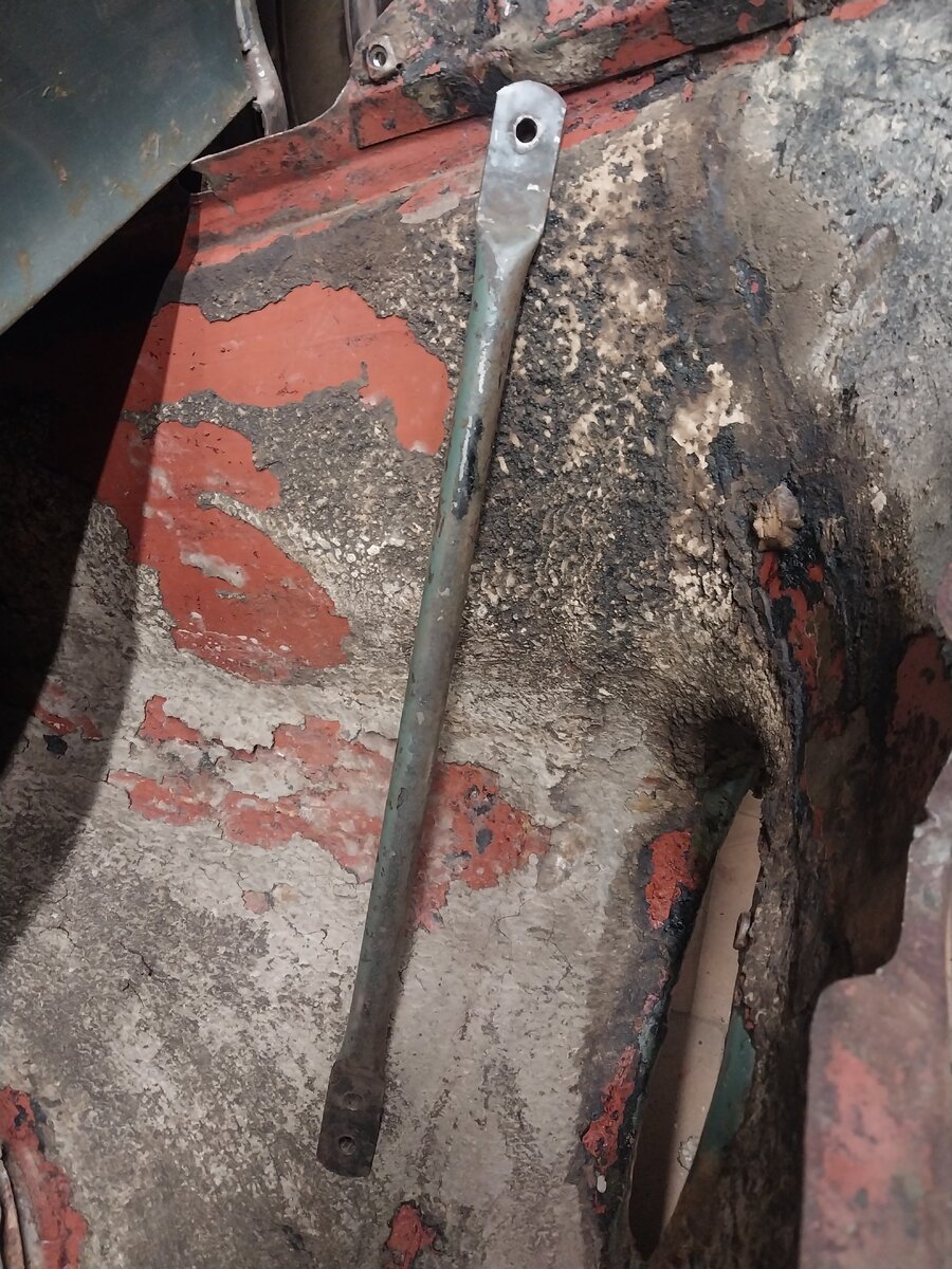

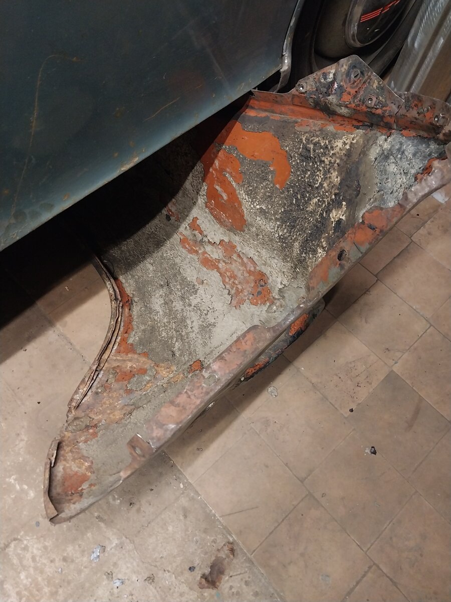

Капот(который надо подгонять), крылья, тельник сняты с одной машины и меня воодушевляет что их не надо так выводить. Фара хорошо села, подфарник.
Если есть желание, забери крылья они мне мешают))) они очень живые в местах, где их не трогала рука реставратора.
Я сначала хотел срезать с них крепления к стойке, но в принципе смогу по лекалу сделать новые, а ты из 4х в итоге сможешь сделать пару хороших))
Перемычку тоже в топку, т.к на моих нынешних крыльях она "своя", крылья достаточно ранние.

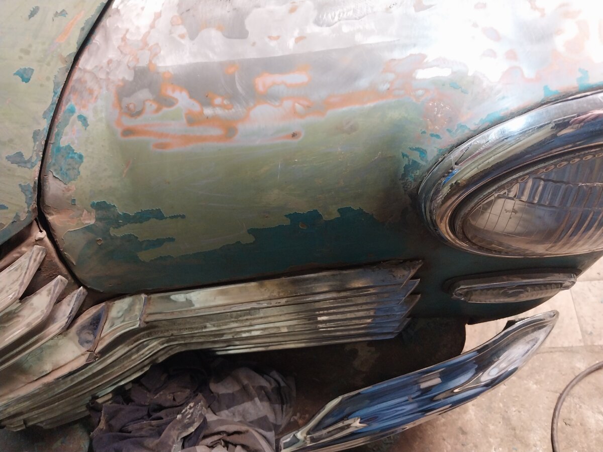

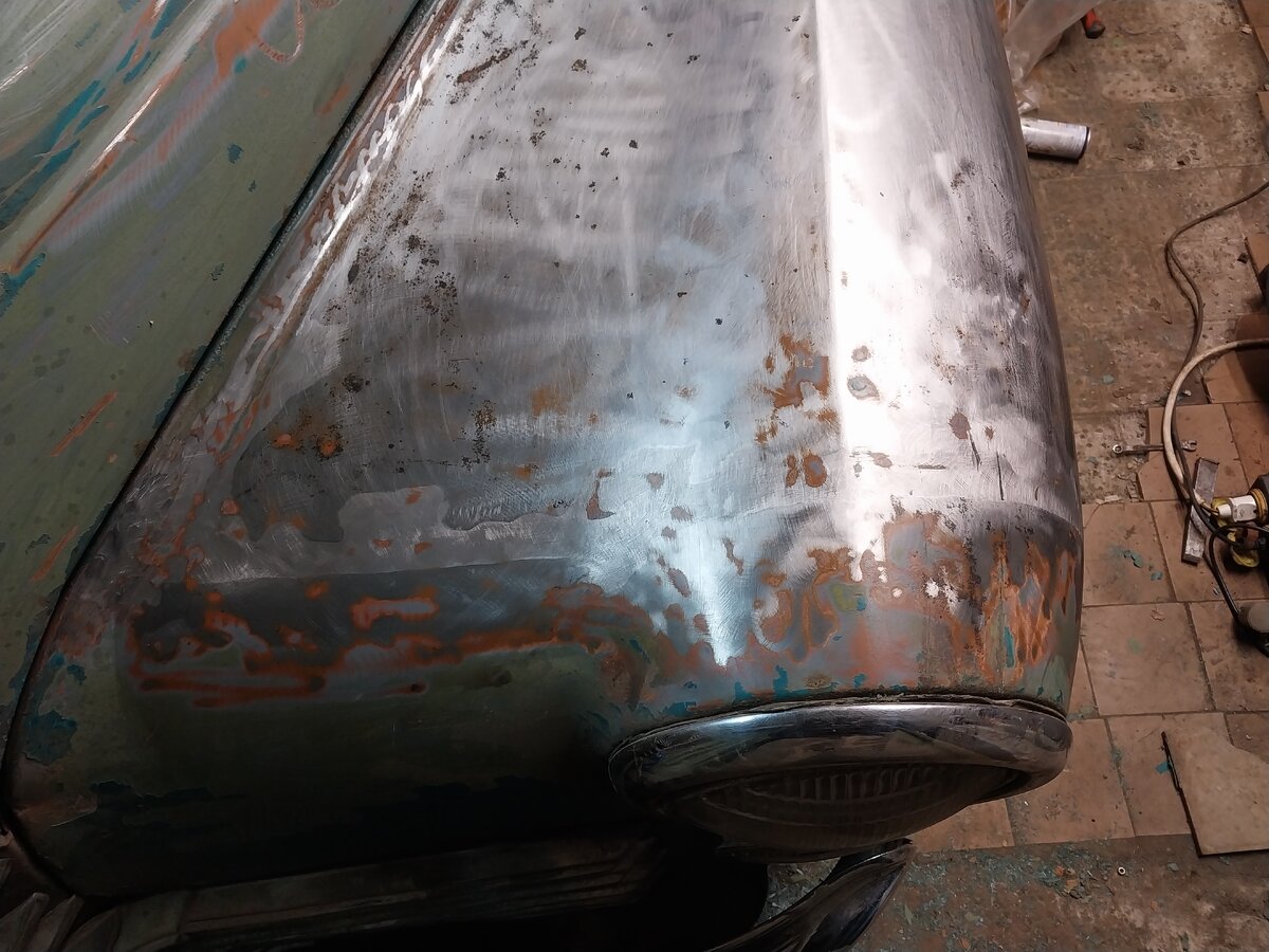

Слой олова на стыках крыла впечатляет))
3 149
6 150
У самого лет так 8 ужо...лежат ржавые и мятые два передние крыла от Победы, и только для того что-бы снять с них закладные под перемычку и вырезать "посадочные" под подфарники. Крылья стоят новые..., но от Варшавы, там такого "жира" нет. Ничего по весне уж точно до них доберусь и сделаю. Поэтому всё понимаю - данные крылья очень нужный элемент при восстановлении Победы 👆 :)

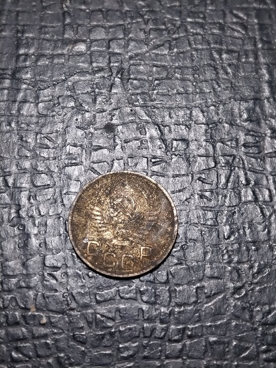

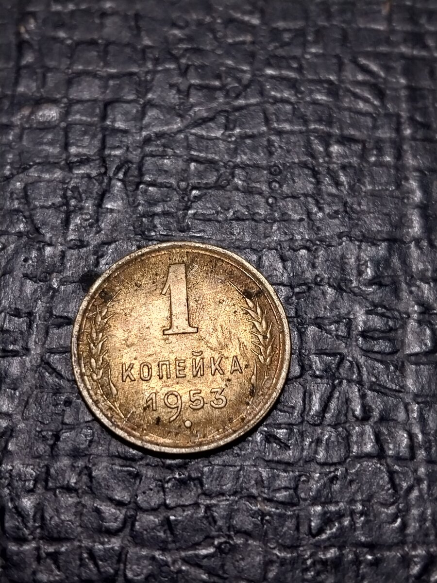

Сегодня я разобрал салон окончательно, из под картона потолка вылетела монетка.
Одной стороной была прилеплена к мастике.
Клад)
9 461
13 168
Знакомый, установщик окон, Sergey47907666, рассказывал, что в старых домах часто под оконными рамами, которые он демонтировал, находил монетки отчеканенные близко к году постройки дома. Вот и здесь, на конвейере, кто-то прилепил свежую монетку.

Под нижние венцы избы тоже клали монеты) Не думаю что это была дань традициям, просто в июне 54го у кого то было хорошее настроение)
