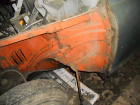

Я исходил из того, что если за вминяемые деньги не удасться найти крылья и морду, то всегда можно поставить имеющиеся...

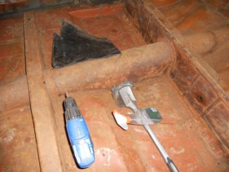

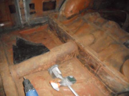

Re: Моя Победа 1950г оцените

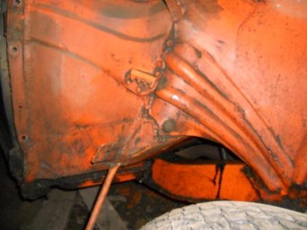

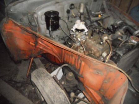

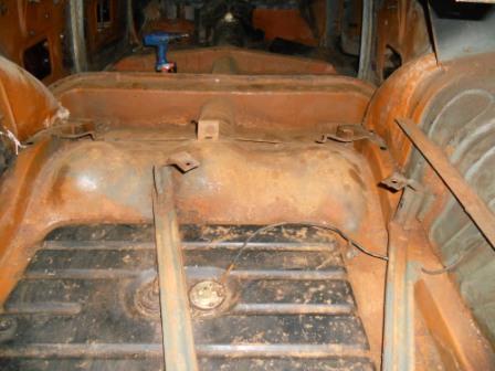

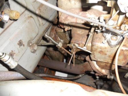

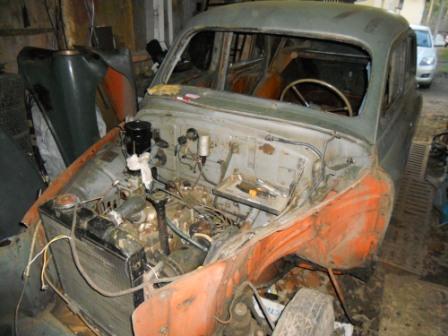

продолжаю разбор 5 дней и почти все :D шутка еще много чего осталось мотор и тд... и тп...
and6947
26.02.2012
384
Домодедово, Ярославль

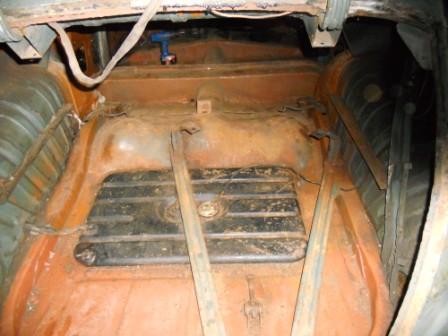

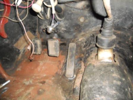

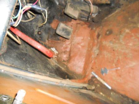

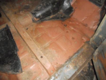

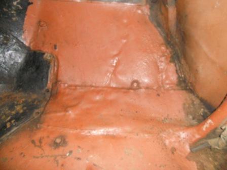

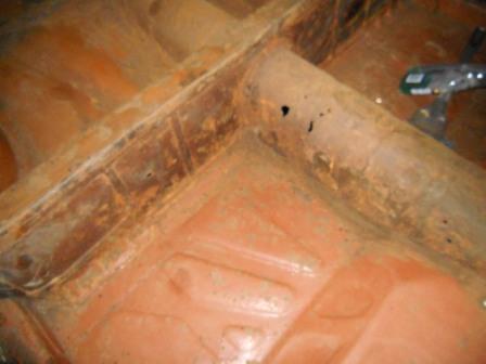

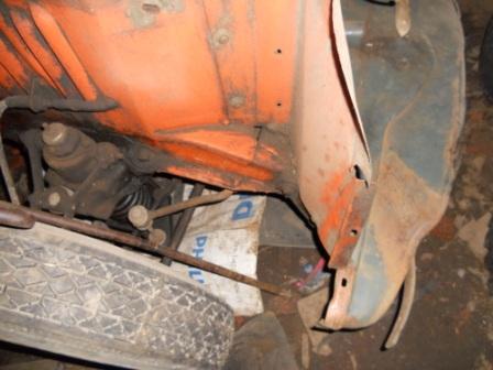

пол вроде бы очень даже гуд лонжероны да и вообще все днище а вот тунель кардана что то совсем устала как её восстанавливать? или есть запчастью как порог чтоб в варить и забыть
16 462
11 413
вырезать из донора и вварить

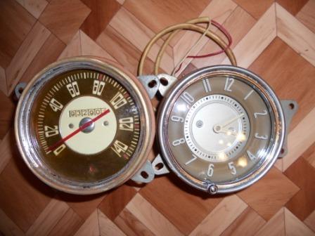

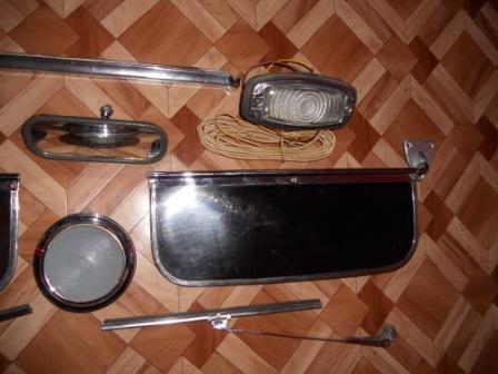

Отмыл, отремонтировал, отполировал кое что из снятого состояние радует :D Еще нашел хороший пучок проводки правильной
and6947 А пол суриком промазан ? значит давно лет 10 точно назад антикор делали ) то есть это гуд ! завидую по белому!да и еще впереди была сварка.. но вроде только заплатки варили газом... тоже давно ) передний пол варен но эт нормально.
and6947
26.02.2012
384
не 10 а 30 лет назад :D в 78 последний раз из гаража выезжала да сохранилось все очень достойно но пороги придется заменить так как эти жутко мятые и отписочить но не прям все а местами по периметру и дверные проемы туннель кардана да и все в принципе

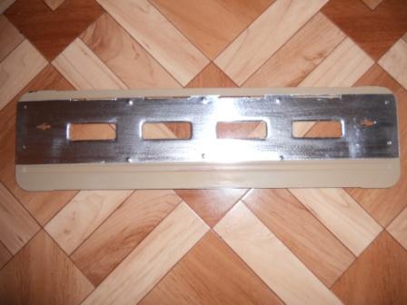

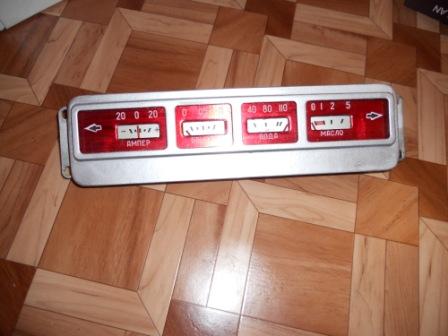

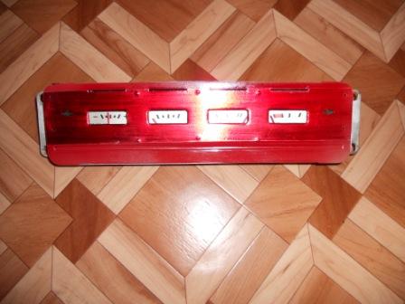

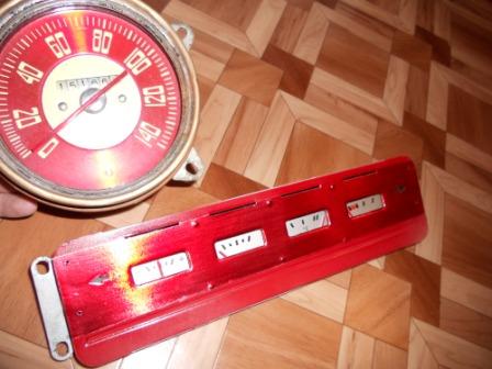

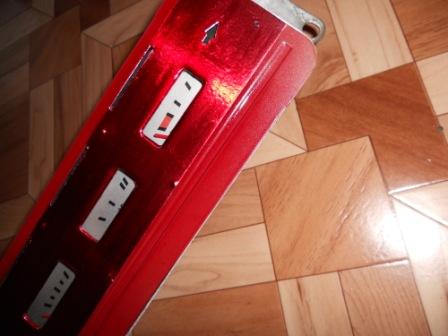

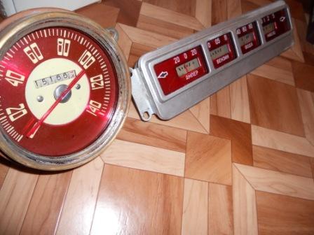

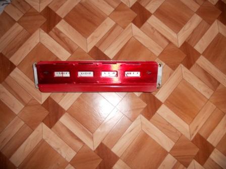

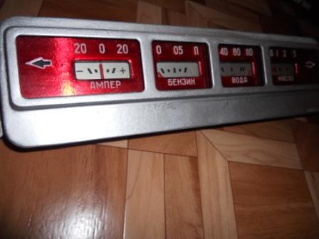

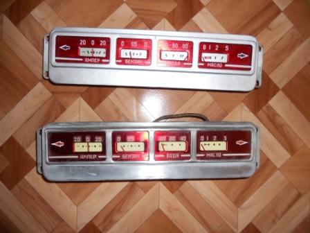

Хочу поделиться опытом переделки приборов 3 серии в приборы второй серии не догма конечно и шкалы не трогал ну всё же результатом доволен вполне думаю и вам понравиться все просто очень очень :D
1) берем приборы вскрываем чистим моем АККУРАТНО с БУКВАМИ НА СТЕКЛЕ лучше промыть только стекло с лицевой стороны а там где буквы протереть тампонами между букв!
2) Купите алюминиевый скотч ищите в хоз таварах он должен быть как самоклеющеся фольга металлический
берем коричневый фон приборов аккуратно наклеиваем скотч, разглаживаем прорезаем, окна и все отверстия у меня вышло только со второй попытки будте аккуратны и терпеливы.
3) В автомобильных магазинах купите лак для фар красный и нанесите на панель первый второй слой пока не получите туже яркость что и спидометр или часы кто на что ориентируется и получается очень не плохо одинаковый блеск и цвет да чуть не забыл не забудте стрелки указателей поворотов обвести белой краской кисточкой легко это сделать.
Удачи товарищи! :D
9 842
14 467
Я вместо фольги смыл краску и мелкой шкуркой зашкурил (довольно ржавую!) поверхность до блеска, потом покрыл лаком. Делал это лет 10 назад для своей небольшой коллекции приборов, соответственно на машину не ставил.
and6947
26.02.2012
384
я тоже сперва так хотел сделать но потом подумал что вдруг ржаветь будет а так она окрашена хорошо была у меня вообщем пути не так важны главное результат :D
9 842
14 467
Согласен! Я не ожидал, что под нормальной краской окажется ржавчина, а то вообще бы не стал переделывать, мне ведь нужно было положить на полку :D

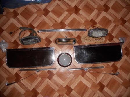

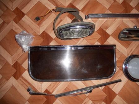

Зря этим занимался :D Теперь приборов двое ездил к старому хозяину за запчастями две машины вывез моя машинка чуть ли не по земле чиркала :D
Что порадовало все запчасти новые поршни штук 20 кольца, пальцы , клапана, по подвески все новое амортизаторов по кругу новые ступицы по кругу трамблер штук 10 две коробки одна с кулисой на руль вторая вроде с 69 газона, прокладки, карбюраторы штук 20, прошва новая в коробках, вкладыши пальцы, шкворня , бензонасосы, новые лонжероны полу рамы и эти штуки куда рессоры крепятся во общем такое впечатления что на машине соберались еще лет 100 ездить

Да еще оди спидометр 2 серии нашел так что теперь спидометр 2 серии и часы третей меняю на одни часы для 2 серии равноценно даже больше

простите мою необразованность... чем отличаються приборы 2 и 3 серии ?
and6947
26.02.2012
384
Машины 1,2 серии решотка радиатора "тельняшка" много мелких горизонтальных элиментов, так же не имели приемника и выпускались до 1955 года они имели приборы красного цвета с красными прозрачными стрелками как спидометр слева или пиборы в верхних постах, после 1955 года прошол рестайленг модернизация в автомобили сменилась облицовка радиатора " улыбка" три толстых горизонтальных бруса, появилось радио, сменились приборы на более сложные в исполнении как часы которые справа с коричнивым фоном и там два стекла на обоех нанесен циферблат поэтому цыфра кажутся обьемными но для моей машины нужны часы крассного циферблата так как она 1950 года
