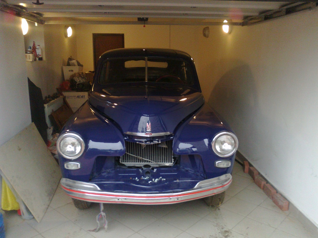

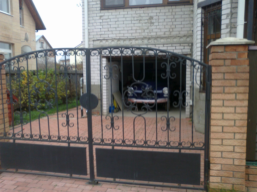

здорово, с Магомедом повезло, 5 месяцев - жестянка + малярка, очень быстро
8 996
11 814
Здорово! В красивом доме красивая машина!
Просто мечта! :roll:
and6947
26.02.2012
384
Домодедово, Ярославль
Ребята спасибо за отзывы самому очень травится то что получилось!
Теперь о том как все было в вкратце.
С Магомедом ОЧЕНЬ НЕ ПОВЕЗЛО!!! Как предвещали ранее в постах человек оказался пизХХ болом подвел очень машина простояла у него почти 4 месяца и он не хера толком не делал запал кончился не начавшись. По началу приходилось ездить и тыкать носом что и как надо делать потом он заболел потом еще какая то херня. Помимо моей машины вокруг его гаража скопилась целая автостоянка на очередь.
Потом я приехал забрал с него неустойку за сроки и пиз хххво и повес машину в Ярославль где бригада из 5 человек местного автосервиса сднлали все по людски и за меньшие деньги чем бы взял этот Магамед. Общая сумма с подгонкой подготовкой обработкой и покраской и материалами составила 56 000 р эвакуатор от Бронниц до Ярославля 10 000р Сейчас машинка в заботливом родительском доме.
