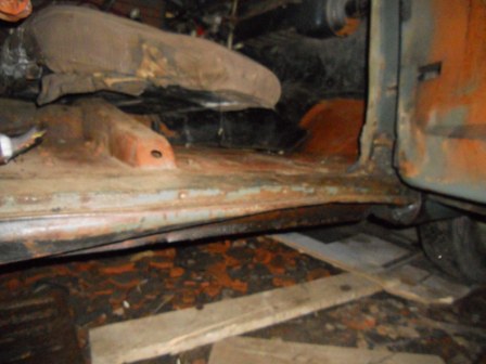

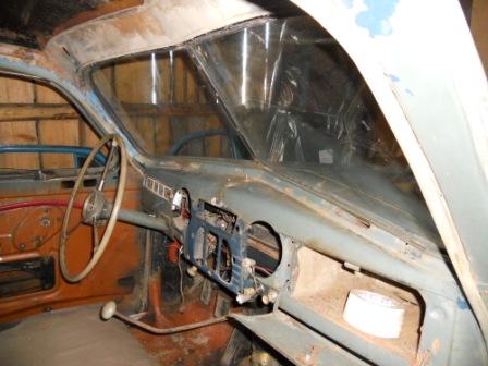

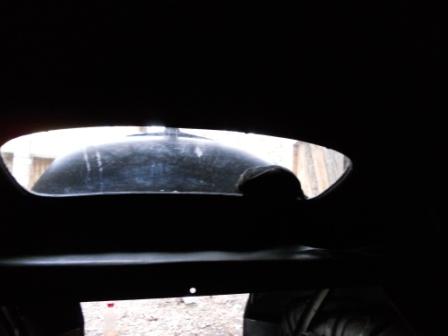

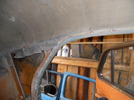

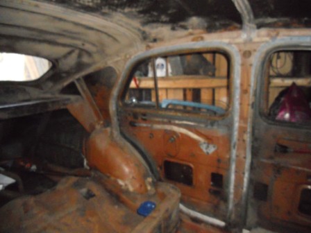

Нужны советы:
1) Как вытащить (снять) лобовые и заднее стекла что то совсем не получается разбить боюсь

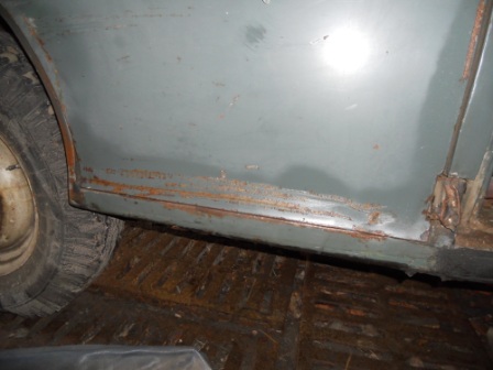

2) Что делать с порогами как то выпрямлять или менять если менять то полностью или участками они очень сильно мятые но не ржавые только под передними дверьми

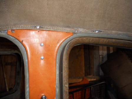

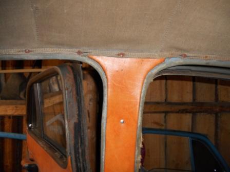

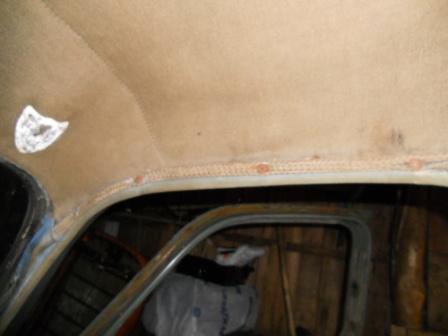

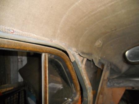

3) Обивку потолка кто не будь стирал или бесполезно сядет ткань
Предложение:
Улыбку меняю на тельняшку
а еще лучше и крылья 3ку на двойку
Re: Моя Победа 1950г оцените
стекла вынимаются внутрь, просовывая много плоских отверток под уплотнитель, особенно по углам. Постепенно проваливая стекло сначала 1 половинку, потом другую. Ессно при снятых перемычке и рамках. Тоже заднее, можно сначала пройти крючком и оторвать приклеевшийся уплотнитель от кузова.
лично я пороги бы менял полностью, по кусочному методу не видя изнанки ничего не скажу. Потолок стирал на мойке керхером, потом сушил с растягиванием в тени, вроде натянулся, но с трудом. Да и почти все пятна остались ... ((((
