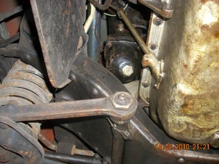

Да нет хозяин сказал, что от нее. А про пороги что нибудь скажите? если их не выравнять тогда надо новые вваривать у кого нибудь есть на обмен?
Re: Моя Победа 1950г оцените
а пороги как любого больного надо смотреть вооруженным глазом, желательно после сдачи анализов и рентгена с узи. Слишком часто начав с квадратного сантиметра перепахивать приходится весь огород (((

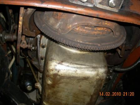

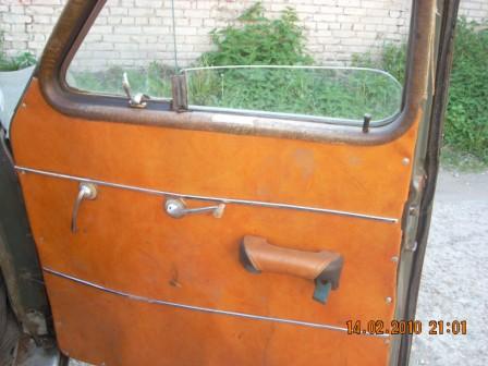

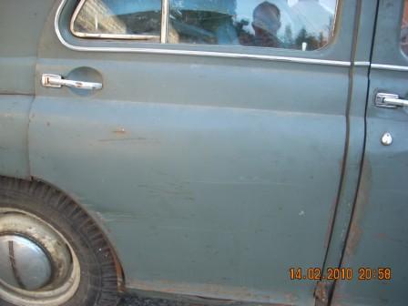

Добавлю еще фото может кому интересно и кто что скажет

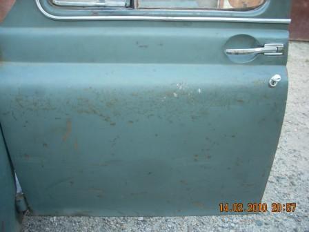

А в багажник не смотрели? Вдруг кабрик :?:
16 462
11 413

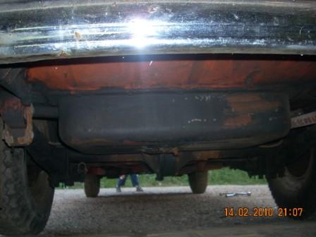

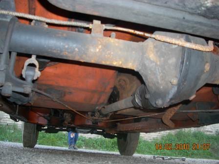

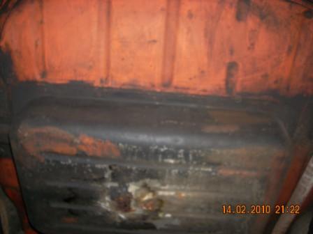

что то она очень чистая с низу?
Дед перед смертью промазал её и она так 30 стояла в гараже
Нет не смотрел но это мало вероятно, сказали бы.
16 462
11 413
ну если стояла тогда да..супер. фото есть багажника.?

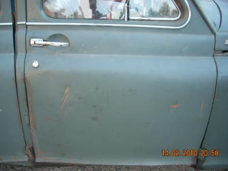

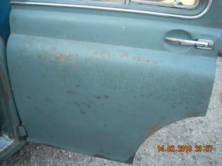

Судя по фото правая сторона стянута. Двери в проёмы не входят..... :( Видимо неудачная замена порогов. :( Очень муторное исправление данного дефекта.... :(

Если бы кабрик, то водостоки были бы по задним дверям...
И дополнительные короба жесткости на днище........

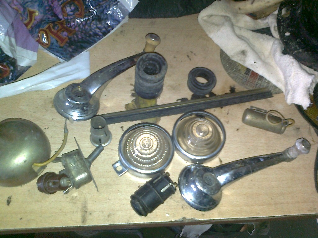

Друзья подскажите какую кнопку сигнала можно поставить без проблем из тех что сейчас есть в магазинах на первое время пока найду оригинал
и замок зажигания купил от газ 53 лучше чем скрутки проводов он подойдет ?
Знаю что свои детали некорректно показывать, но раз требуется - готов помочь, вот оригинал: viewtopic.php?f=13&t=4124
