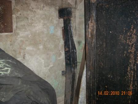

Я так понимаю это лонжерон рамы новый ? :D
Re: Моя Победа 1950г оцените
только при таком ракурсе он может оказаться 21ым. Плохо видно отверстие под вал педалей
