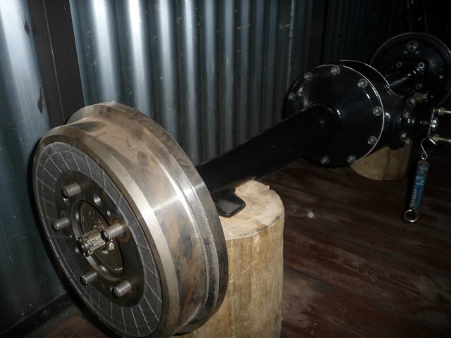

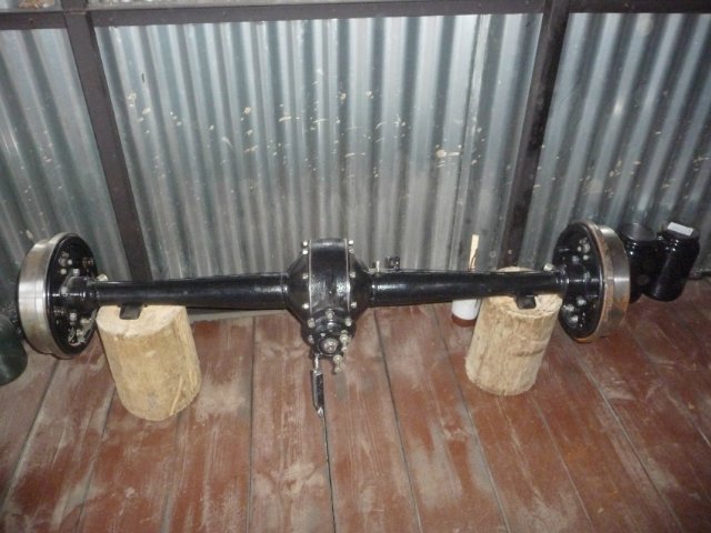

Наконец мост почти закончен. Купленный взамен пролюбленного, левый тормозной щит отпескоструен, покрашен ( на кухне) и поставлен на место. Остались кое-какие нюансы вроде трущегося маслоотражателя о тормозную пружинку и надо покрасить барабаны, один постадал немного от хранения. а так в целом вроде все.
- Мост собран из комплекта разрозненных деталей, отпескоструен и покрашен полиуретановой двухкомпонентной краской
- Недостающие шпильки и гайки были изготовлены заново и весь крепеж оцинкован.
- На коробке дифференциала установлены японские подшипники.
- Тормозные цилиндры самоподводящиеся, тормозные барабаны от УАЗа АДС
Хотел сделать стенд для обкатки и уже изготовил раму, но мощности у имеюшегося электродвигателя не хватило и от идеи пришлось отказаться, бутет обкатываться на машине.

Круто получилось. Сколько труда и терпения вложено!
Tarasov (MetalHeart)
04.07.2010
3 128
1 976
Ты большой молодец!
P. S. Не забудь под одной из верхних гаек на картере (там где будет проходить медная тормозная трубка) сделать петельку-крепление для этой самой трубки.
P. P. S. Я даже знаю кто Артему отдал мостокомплект))
5 226
3 822
MetalHeart сказал(а):
Ты большой молодец!
Слав, спасибо! Хорошо, что сказал про хомутик- учту, как раз есть лист нержавейки от старых "псевдоподкрылок".

Какой я реставратор, до реставрации тут далеко, так в гараже по выходным ковыряюсь :oops:
А по поводу барабанов - я не стремлюсь к 100% аутентичности, что-то будет принесено в жертву практичности и ремонтопригодности, что-то ради безопасности - моей и других учатников движения. Да и потом музейный вариан-очень не бюджетная штука.

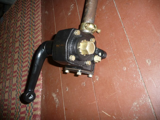

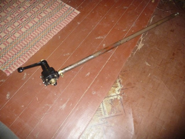

Еще один маленький шажок к Победе! :)
Перебрал рулевой редуктор:
- Собран из новых деталей, старыми остались корпус, вал, крепеж и колонка.
- Червяк от ГАЗ-24( подошел отлично, ни заеданий, ни люфта.
- Пескоструйка+покраска корпуса
- Цинкование всего крепежа
Есть все фото процесса, чуть позже выложу в теме про рулевой редуктор.
P.S. Я в курсе, что он должен быть в цвет кузова, но от моста осталась черная краска...
Покраску колонки отложил до момента покраски машины.
Следующие на очереди рулевые тяги.

Класс! Очень аккуратно и педантично! Так держать!
5 226
3 822
Спасибо!
P.S. Вчера на балконе разбирался у меня там твой "карлсон" до сих пор живет, он тебе нужен?
