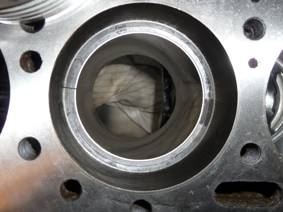

Это отражения замка в кольце на стенке цилиндра. Дим, вот ты недавно мотор собрал-у тебя как поршни в цилиндры проваливались?
9 271
10 204
Пальцем вниз без усилий по смазанному цилиндру

По мануалу не больше 0,4мм, что меня естественно растраивает. По-хорошему нужен еще комплект колец, только кольца на 89 хрен купишь.
Андрей не волнуйся,у тебя все в порядке, 0,2-0,5 при сборке норм,максимально допустимый зазор 3 мм.при износе.

О том, что Артему запороли блок я узнал уже после того, как расточил свой. Есть у меня видео как поршни в цилиндры проскакивают, но как вставить не знаю.
Юр, посоветуй конструктивно, вот есть такие исходные данные-такой блок и такие кольца. Блок в силу редкости величина постоянная-собирать с этими кольцами или поискать еще комплект? И я бы не сказал что цилиндры расточены за пределами допуска.
Не спешить.
Вижу блок подсобран уже.
1.Что с шейками распредвала,его втулками?
2.Клапана на местах,родные?Что делал с толкателями?
!!! 3.Поршня уже подобраны,с маслом плавно ползут вниз и хорошо, щуп уже не ищи,не нужно.
4.кольца как уже написал,спрошу,при наличии хорошего к-та(проверю в оправке комплект на зазор) пришлю. если нет узнаю точно с какого тойотовского мотора подходят...т.е. не торопись пока.
Шатуны проверить бы, тоже бывают и пропеллером и просто кривые...
Когда все будет,соберешь ВЫВЕСИШЬ,только потом сборка.
5.Коленвал,точеный или стандатрт?
... в любом случае надо будет несколько комплектов вкладышей для правильной сборки(бывают и вкладыши корявые в комплектах, как у тебя в кольцах)
Мотор у меня такой же.
Реакции: Andrey1992
да, Дима прав, я имел в виду именно ее - она вся кривая... отражение более ровное, нет?

Про трещину - посмотрю еще раз, но все же это фото такое.

Надыбал еще комплект колец, примерил. У этих разброс не такой большой, все 0,4-0,45 мм примерно. Наверное так и оставлю. Покупать третий комплект это наверное перебор. Коментарии приветствуются.

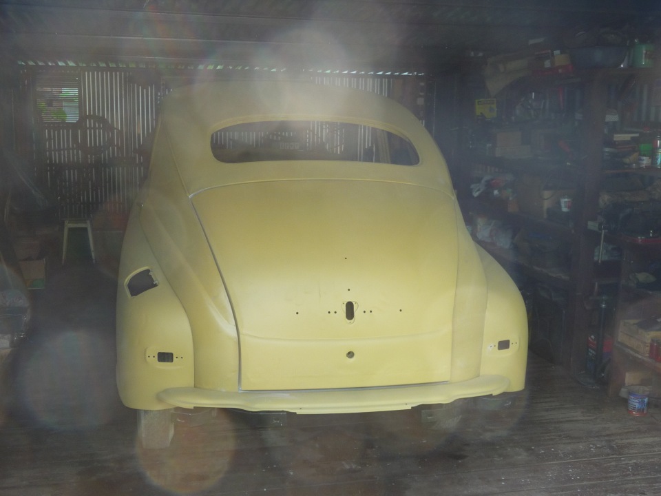

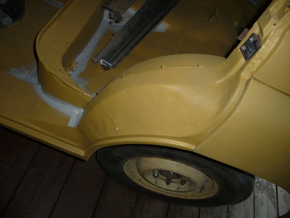

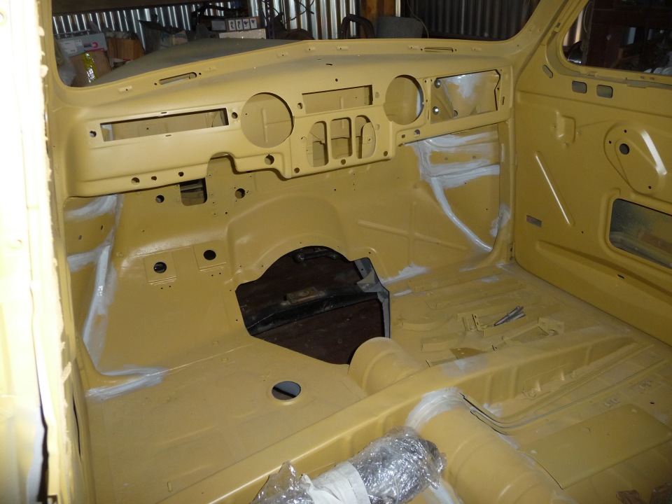

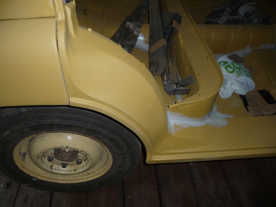

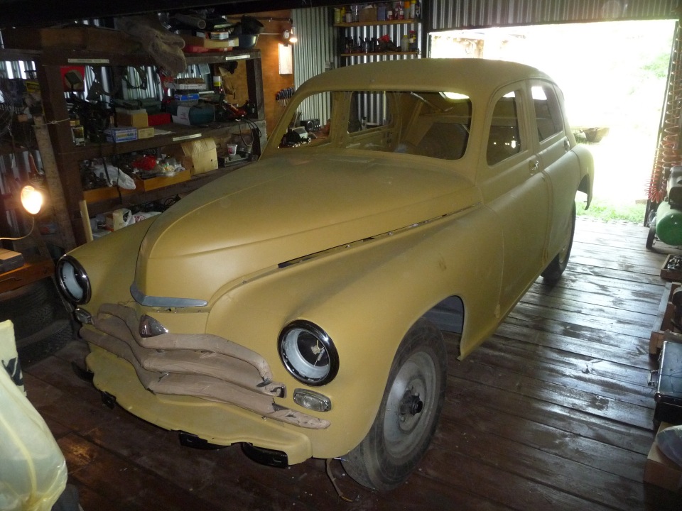

Ровно год назад я доварил силовые элементы кузова и поставил его на колеса, навесил крылья, двери и пр. После осмотра всего этого ансамбля в голову полезли всякого рода суицидальные мысли. Хотелось сделать красиво, но делать ничего уже не хотелось. Похоже у всего есть предел и мой наступил. Дабы не впасть в запой, кузов был отдан профессионалам, которые и довели его до нынешнего состояния.
По итогам из неродного навесного на кузове только две передние двери и два передних крыла, ну еще половинка переднего фартука. Считаю это достижением, учитывая исходник в целом.
Сейчас машина уехала в малярку, дабы к следующему году обрести свой исконный шоколадный цвет.
Мне же надо глубоко вдохнуть и собрать проклятый мотор с которым все пошло крайне ухабисто.

не отчаивайтесь! надо просто передохнуть и с новыми силами к обретению мечты!

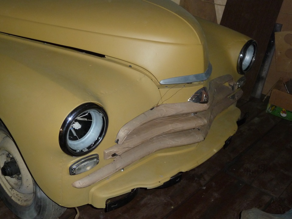

Андрей очень рад за тебя,результат впечатляет.
Двери подгонялись с уплотнителями?

Смотря на полученный результат - можно с наслаждением выпить за удачное завершение работ по "кузовщине". Очень хорошо получилось!

Вот в этом заключается вся прелесть, боль, финансовые потери, а потом наслаждаешься катанием на Победе.
Это кайф, ,а кайфа нету цены.
Желаю удачи в покраске!

Держись с ДВС , а кузов красота уже...!

Да, было куплено два комплекта уплотнителей из одной партии в одно время, один из которых был пожертвован на подгонку.
главное классным грунтом сейчас покрыта, бычья кожа вроде называется))) сиккенс или интернешнл...
5 226
3 825
Грунт да, отличный, вот бы еще полиуретан где намутить на брюхо...

Тот что раньше был вроде снят с производства.
