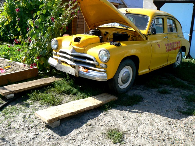

В субботу с утра сын чувствовал себя нормально, потому я недолго думая погрузился с ним в авто и вперед! К канарейке! :D Пока приехали, распаковались... В общем, на машину остался вечер. Вполне достаточно для замены масла. Масло взял ТНК 20W50. Фотографий не много, потому как руки сами понимаете, были не самые чистые, а больше фотографировать было некому.
Для начала соорудили с отцом небольшую "эстакаду" :lol: Это только смотрится невысоко, а заезжать на нее было страшновато, потому как тормоза вообще никак не работают. Было опасение, что машина поедет дальше запланированного!

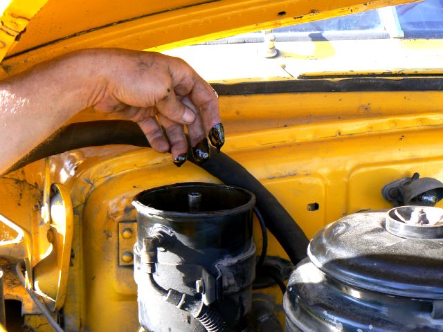

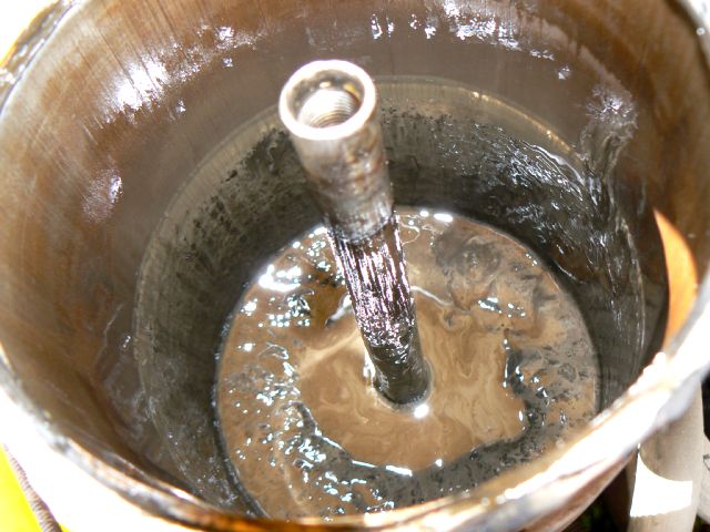

Назвать маслом то, что было в системе, язык не поворачивается. Во-первых, его там было как минимум в два раза больше нормы. Во-вторых, давление в двигателе, как я писал ранее - отсутствовало. Ну и в третьих, то, что оттуда выбегало... Одним словом, ужас! Вскрыли бачок с фильтром тонкой очистки. Вместо родного фильтра стоял похоже москвичевский, явно не подходящий по размерам. А что творилось на дне самого бачка...
Но ничего, все промыли, фильтр воткнул родной. Залили масло, завели... Датчик давления сразу же показал "единичку" :) Правда, выше единички он уже так и не поднялся, но раньше-то вообще стрелка лежала!

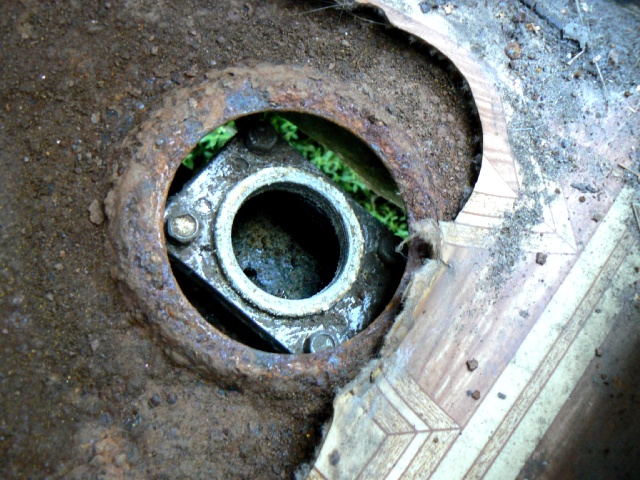

В воскресенье встал с температурой, видимо сказалось нервное перенапряжение от радости встречи со своей канарейкой! :lol: После завтрака, не теряя времени отправились смотреть тормоза. Когда открывал лючок главного цилиндра, было опасение, что крышка лючка рассыпется в руках...

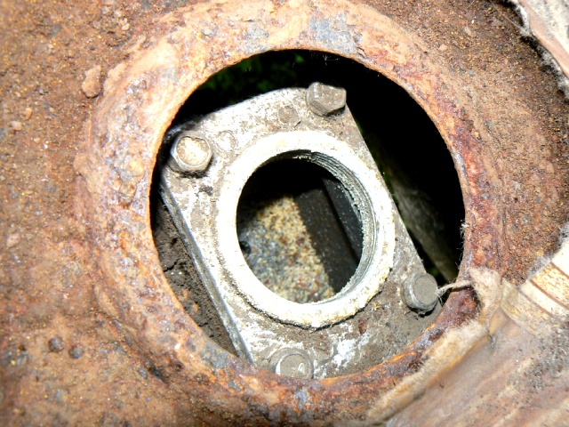

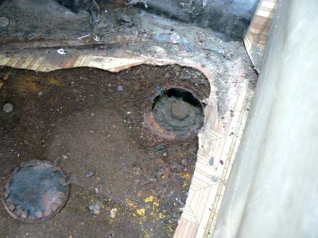

Отвинтили пробку цилиндра. Сжигало любопытство, что же там залито, БСК или Роса/Нева (Тем более, что уже куплена Нева на заливку)? А в цилиндре оказалось совершенно пусто и грязно...

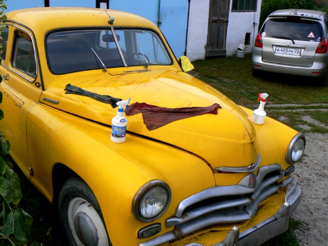

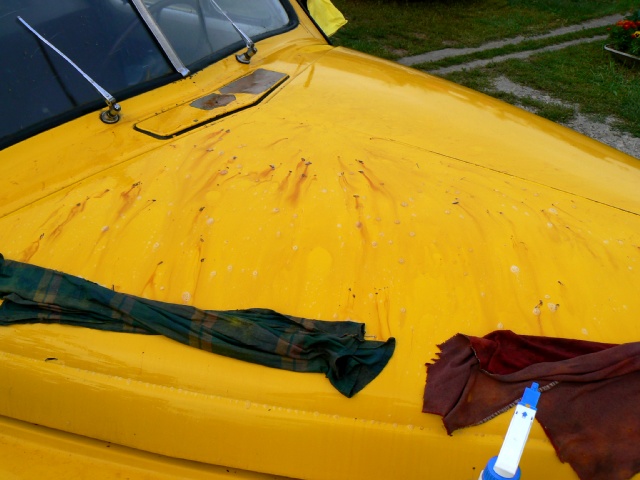

Ну и еще одно полезное дело - удаление надписи "Автострахование". Посмотрев на автомобиль без рекламы, моя мама произнесла что-то вроде: "Наконец-то машина приобрела приличный вид" и стала помогать мне удалять надпись с другой стороны! :lol:
Конечно еще удалять следы от наклеек, но это в другой раз.

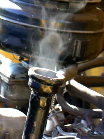

Пропуск газов в картер (из заливной горловины дым). Это плохо. Посмотри, не пущен ли под двигатель сапун.
Schadel
22.08.2007
494
18
Барнаул
Теперь понял о чем речь.
Да в сапун действительно идут газы. Двигатель изношен. Однозначно менять поршневые кольца, вкладыши шатунные и коленвала, а может даже и серьезнее - замена поршней, расточка блока, расточка коленвала.
Предполагаю, что низкое давление в двигателе - это вероятнее всего износ вкладышей, как шатунных, так и коленвала. Картер дымит - износ поршневых колец, самих поршней, гильз цилиндров.
Тем не менее, как мне известно, газы в картер - это нередкое явление на отечественных автомобилях ранних моделей, наш народ обычно ездит пока не встанет. Достаточно понаблюдать за старыми моделям Волг, Жигулей Москвичей, у многих под картер выведен шланг сапуна из которого валит дым.
Короче, повыпендриваться вокруг дома ещё немножко можно, а если посерьезнее - не стоит, нужен ремонт, коим я обязательно займусь, но всему свое время.
