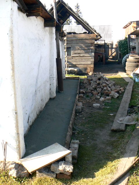

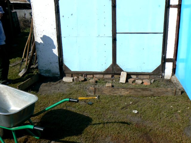

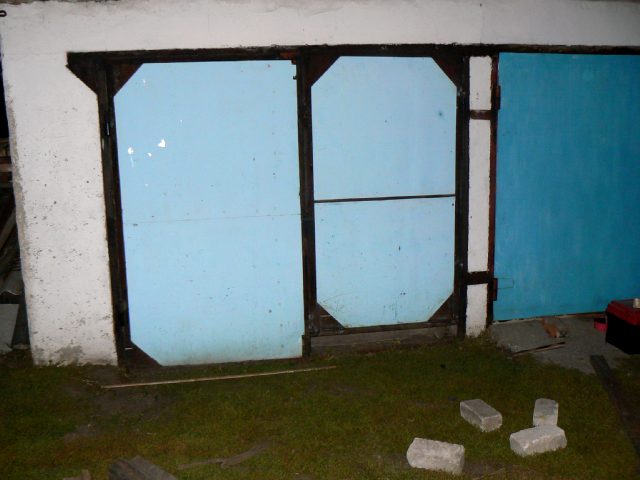

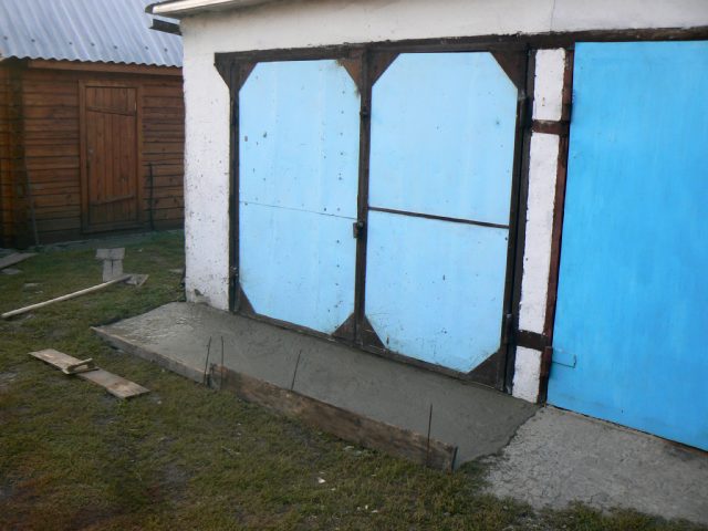

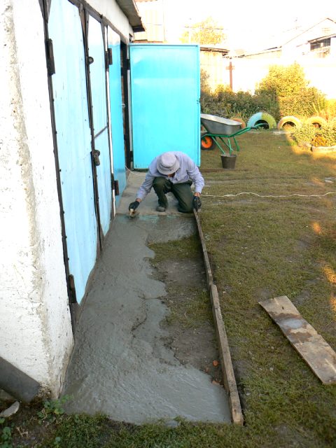

Очень долго ничего не писал. Во-первых, потому что все как-то движется медленно, потихонечку и неторопливо. Во-вторых, на фоне работ других форумчан, можно сказать вообще всё стоит на месте, и такую мелочевку выкладывать-то стыдно было... Потом подумал, а чего собственно стыдиться? Я к покупке машины не один год шел, но ведь пришел! Так что, сейчас просто коплю знания и материальную базу. Мечтаем вместе с Канарейкой о её возрождении, ну и мелочами занимаемся по мере возможности. Вот и вторые гаражные ворота в порядок привели: укоротили створки, подняли порог, залили отмостку перед воротами.
Schadel
22.08.2007
494
18
Барнаул
В планах вообще в круговую отмостку залить. Половину мы в прошедшем году сделали, еще половина осталась.

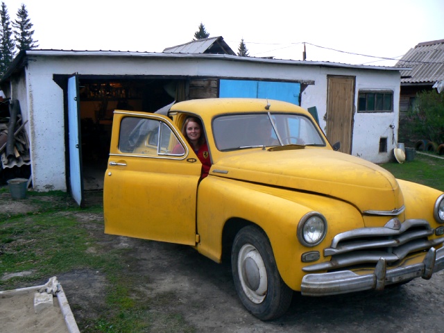

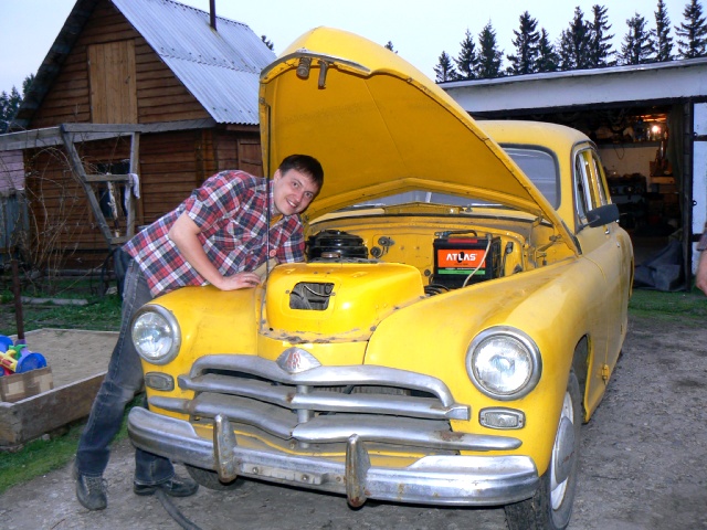

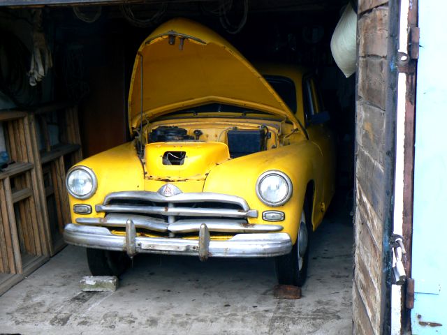

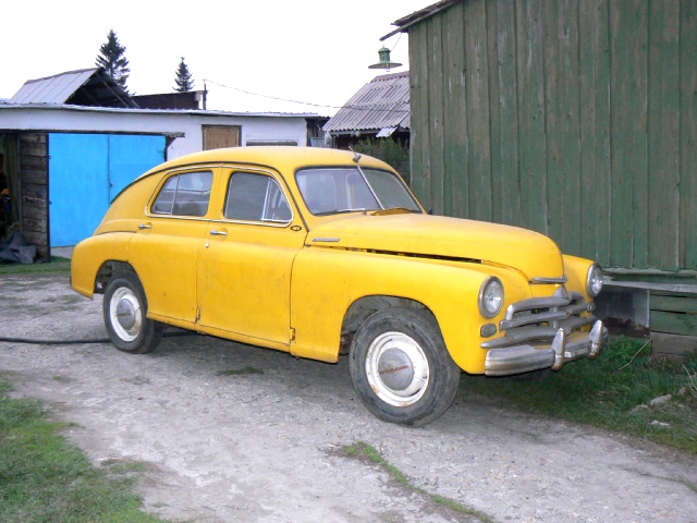

Как-то на семейный праздник собралась наша небольшая семья. Посидели за столом, всё вроде хорошо… Но тут мне подумалось: а как же Канарейка? Ну нельзя вниманием обходить этот автомобиль! Да и вообще, на свежем воздухе интереснее! Сказано — сделано! Собрались все — и на улицу!
Открыли гараж, установвили аккумулятор… Кстати, на первом фото я, Канарейка и мой папа, который мне помогает во всем, что касается "Победы". Правда, он ворчит на неё и иногда обзывает "осколком Империи" (за что нет-нет да и получит от Канарейки по носу! :) Но об этом в другой раз).
Сначала на улицу вышли мы с отцом, но потом потянулись и остальные. Сестра облазила всю машину! :) Племяннице тоже было интересно.
Раз машину выгнали из гаража, значит нужно прокатиться!
Без сына — никуда! Он у меня за штурмана!

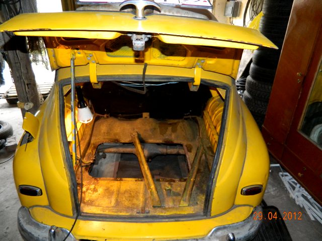

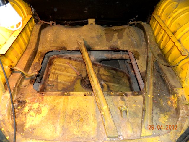

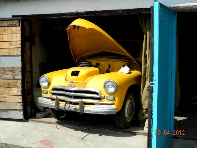

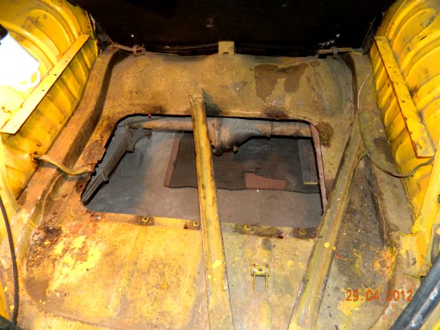

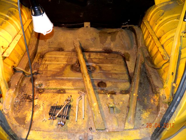

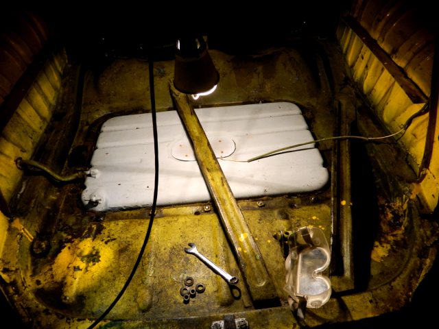

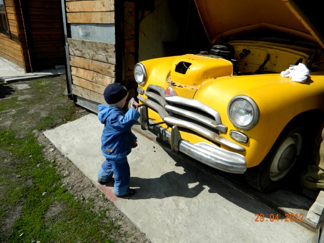

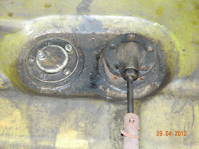

Наконец-то и я открыл сезон. Открывать его начал (как и планировал ранее) со снятия бензобака.
Сын как всегда помогал. Надеюсь, любовь к "Победе" будет у него в крови :)
Чтобы снять бензобак, пришлось чуть-чуть повозиться и проглотить некоторое количество грязи и пыли...
Но я его все-таки победил!
Наконец-то бак снят! Впереди мойка, чистка и установка.

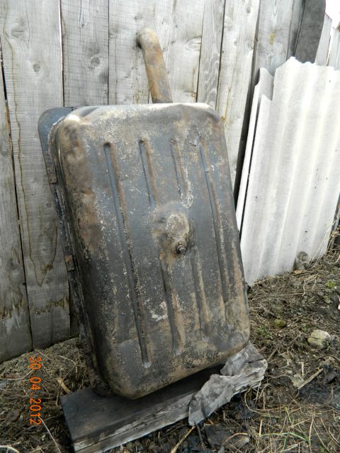

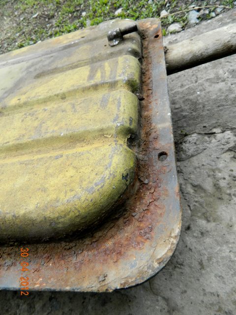

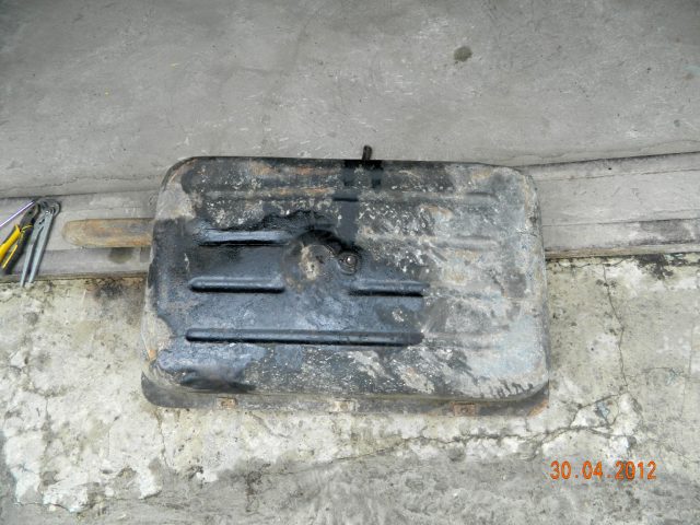

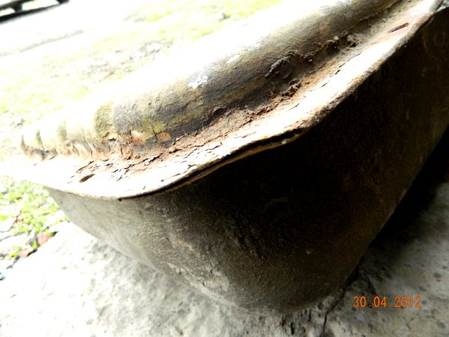

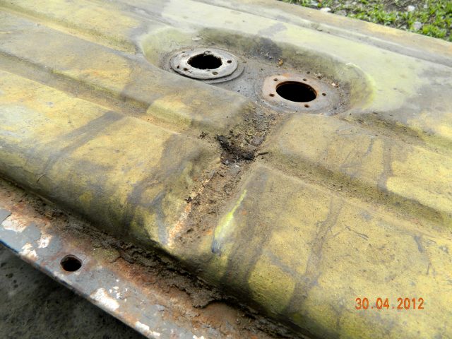

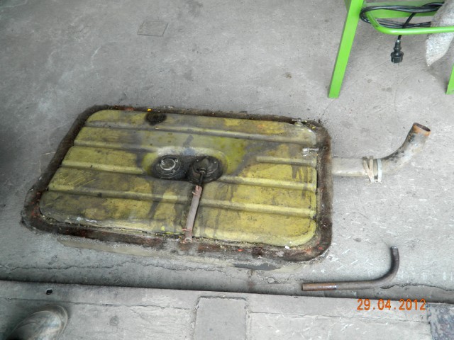

Итак, бензобак снят.
Думаю, что причина не поступления бензина из бензобака найдена. Посмотрите внимательно на шланг, через который бензин должен был поступать в топливную магистраль - непонятный шланг, непонятно как зафиксированный проволокой. При снятии бензобака, шланг просто соскочил с трубки топливной магистрали, что позволяет сделать вывод о не герметичности соединения. Так что, бензонасос сосал воздух...
Сам бензобак оказался не в лучшем виде... Фото прилагаются.

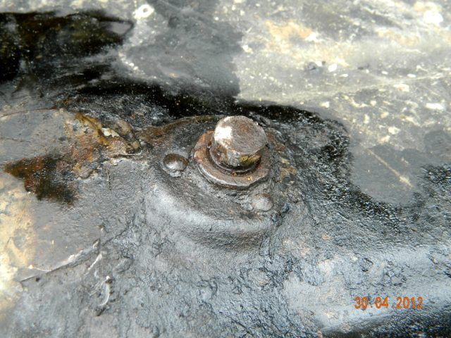

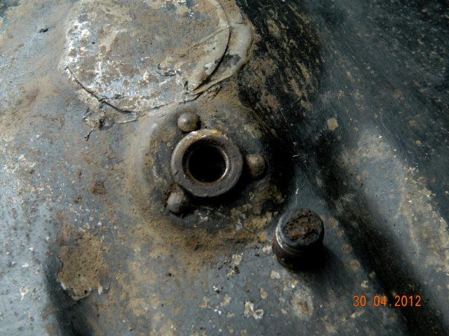

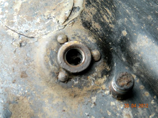

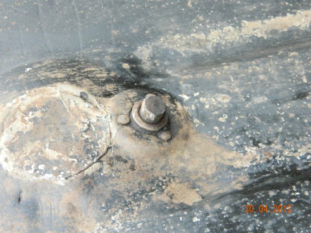

Далее предстояло открутить сливную пробку. Вот тут начались проблемы. Все грани на пробке были сорваны, да и саму пробку, судя по всему, откручивали оччччень давно... Как следует помучившись, и убив кучу времени, пробку мы все-таки победили! А там... Ужас просто!
Ну вот собственно... Далее была чистка бензобака по методике описанной на нашем форуме: http://pobeda-club.ru/forum/viewtopic.p ... 0%B0%D0%BA
Фотографий данного процесса к сожалению нет, но по ссылке можно прекрасно оценить всю прелесть процесса :)
Имейте ввиду, после чистки вытряхивать всю эту мелочь из бака (мелкие камушки) заколебаетесь! Терпение и еще раз терпение! :)
После чистки возникла проблема - ржа ушла, проявились дырочки... :( Но об этом в следующий раз.

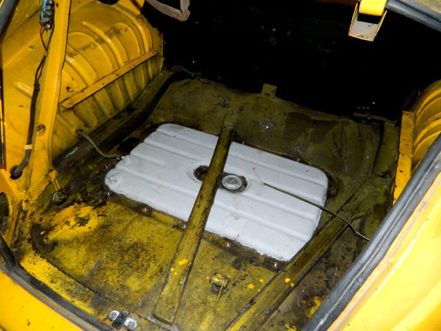

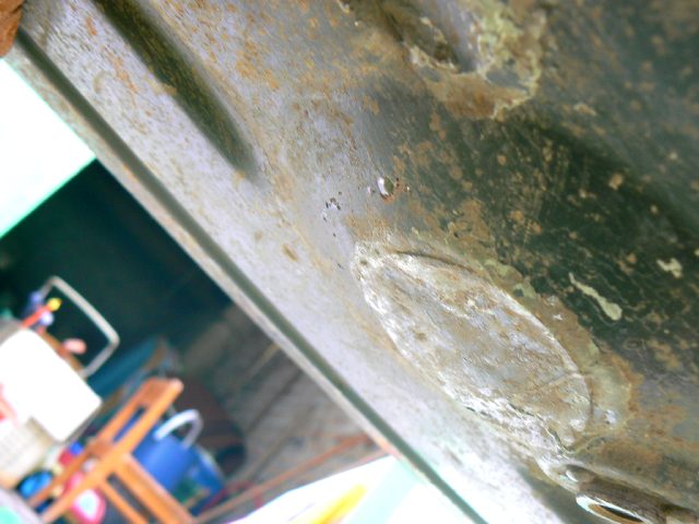

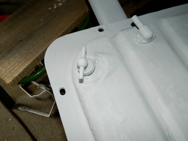

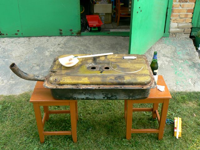

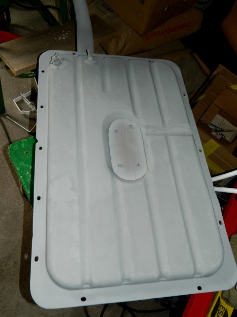

Итак, как я писал ранее, после чистки бензобака появились мелкие дырочки в районе отстойника. Беда, конечно… Помыкался я в поисках аргонной сварки, но всё без толку: мастера заняты, желания особого с баком возиться у них нет… Ну и ладно, думаю, буду действовать народными методами.
Народные методы дали мне два направления: эпоксидка (она не растворяется в бензине) и холодная сварка.
Зачистил место заливки и достал эпоксидку. Заливать нужно изнутри, но как туда подлезть? Сначала посетила такая мысль: большой шприц и трубочка или шланг. На практике это оказалось не так уж и здорово… Нашёл другой выход: радиаторная кисть! :) Оказалось очень удобно! У неё длинная ручка, удобный изгиб, и подходящая ширина. Рекомендую!
Итак, обильно и в несколько заходов наносим эпоксидку на "дырчатый" участок бензобака. Эпоксидка проникает во все поры и дырочки бака, что создаёт армирование. Но всё же, если бы мне пришлось когда-нибудь повторять данную процедуру, я бы для дополнительного армирования кусочек стеклоткани наложил. Эпоксидка, просачиваясь сквозь дырочки выходит наружу.
Это всё не страшно. Как следует заполняем все дырки эпоксидкой, свисающие "сопли" мы потом уберём. После полного застывания эпоксидки удаляем "сосульки" и с наружней стороны покрываем нужное место холодной сваркой.
А затем, после застывания холодной сварки, покрываем всё антигравием.
После этого можно приступать к установке! :)
Заодно, установил новый поплавок
Ну, вот как-то так! :)
