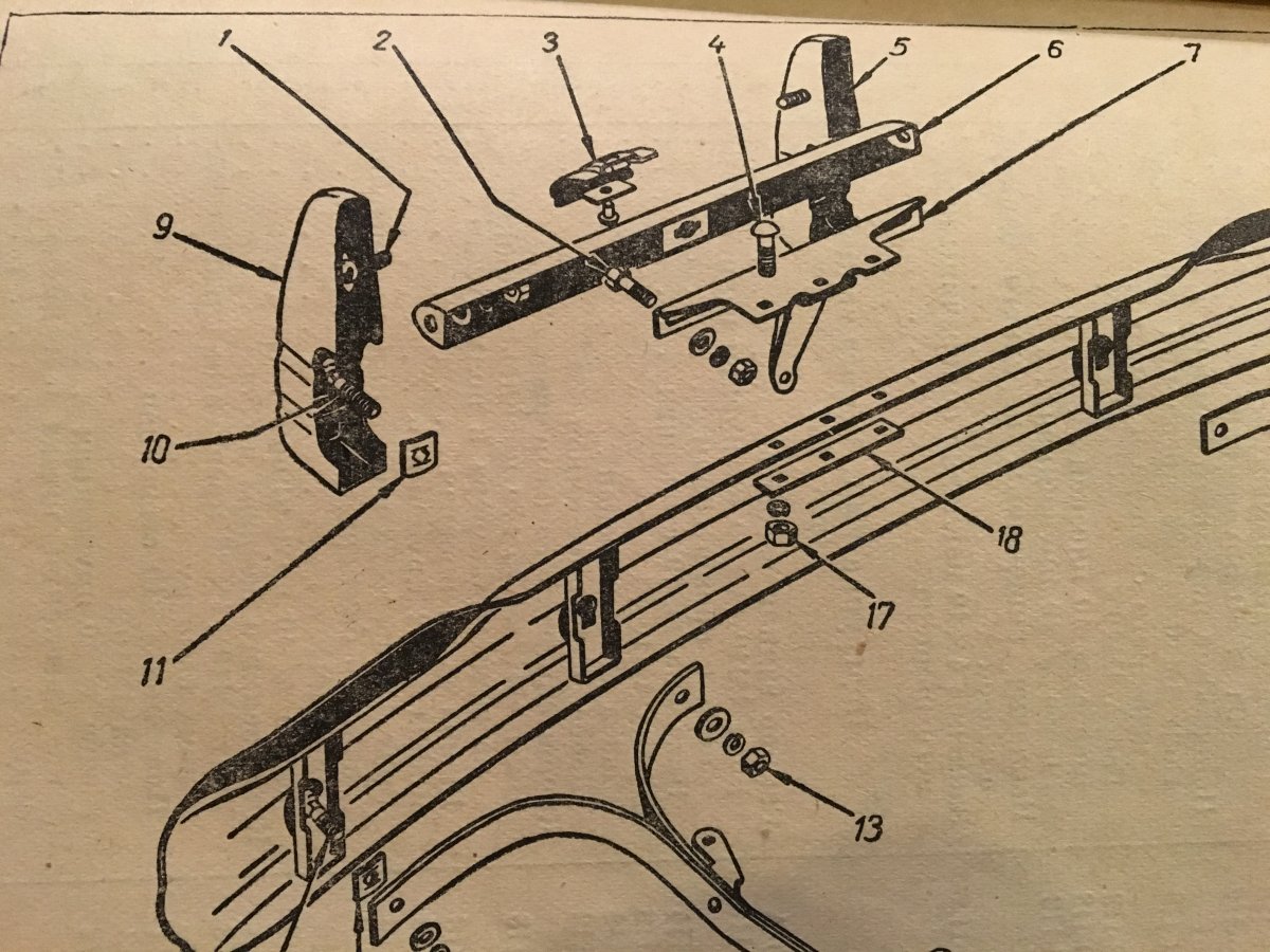

Тут открутил задние клыки. Они были прикручены болтами "от бампера" с четырёхгранником и плоской головкой, которая не пролезает в прорезь на кронштейне клыка. Болты эти можно засунуть в кронштейн только между клыком и кронштейном, благо они короткие. Передние болты с такой головкой не просунуть из-за их длинны, видимо по этому на всех имеющихся у меня 4 передних клыках болты приварены. Соответственно у меня возник вопрос, а как выглядят родные болты крепления клыков?
13 467
6 096
просто у шляпок стесаны по бокам куски, так чтобы они проходили в щель клыка и после проворота фиксились
Реакции: СЭМ и ash-oldgaz
10 073
15 094
Я так и подумал, но интересно бы увидеть хоть на фото, а ещё лучше эскизик с размерами или чертёж. Хотя бы длину болтов и шаг резьбы. У меня на заднем бампере стояли болты с мелким шагом. Что приварено к передним клыкам - уже не помню...
13 467
6 096
мелкая
все тоже самое, длину увидишь по факту
10 073
15 094
Собственно говоря, короткие в задних клыках вполне могут и быть родными, а прорези в кронштейне для длинных передних.
10 073
15 094
Ох! Там и гайка модная! Или что это под номером 11, скорее проставка какая-то.
4 498
6 996
Это плоская пружинная шайба, вернее контрящая, чтобы болт не вываливался при монтаже.
4 498
6 996
По болтам крепления бампера и клыков - головка сферическая с двух сторон фрезерована, под головкой четырехгранник от проворота в клыке или бампере, далее резьба мелкая. Длина разная, длинные для клыков, короткие для бампера.
Фото не нашел. оно конечно есть на старом компе и чертежик там есть, как доберусь, выставлю,
Реакции: СЭМ
10 073
15 094
Заинтриговали! Теперь я ещё больше хочу увидеть родной крепёж со всеми шайбами!
4 498
6 996

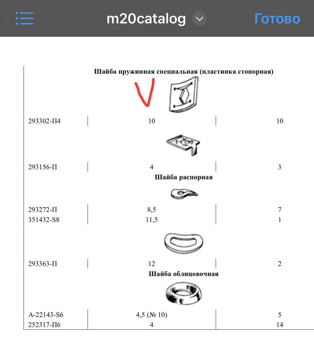

4 903
1 980
Посмотри фото новодела - точная копия оригинала.
Реакции: Pika
ИВАН
19.08.2005
940
1 047
жаль стопорных пластин там нет...
Реакции: ash-oldgaz
