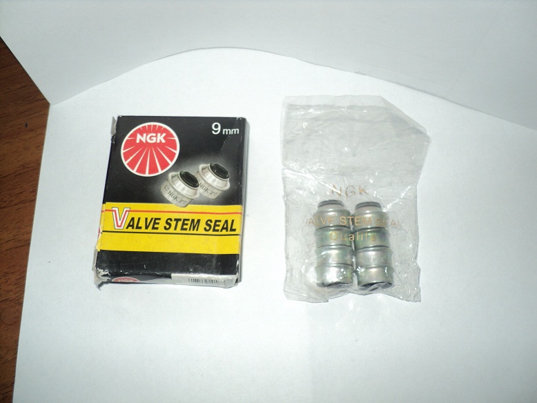

подобрал сальники клапанов

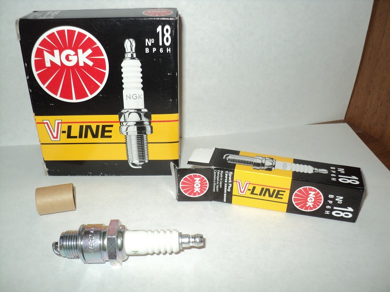

Купил свечи
Утверждают что джаповские.

Слышал такую феньку, что у истинных японских колпачок на свечи должен быть литой, т.е. не должен откручиваться

Контакт свечного провода обычный, но открутить без помощи инструментов не получается.

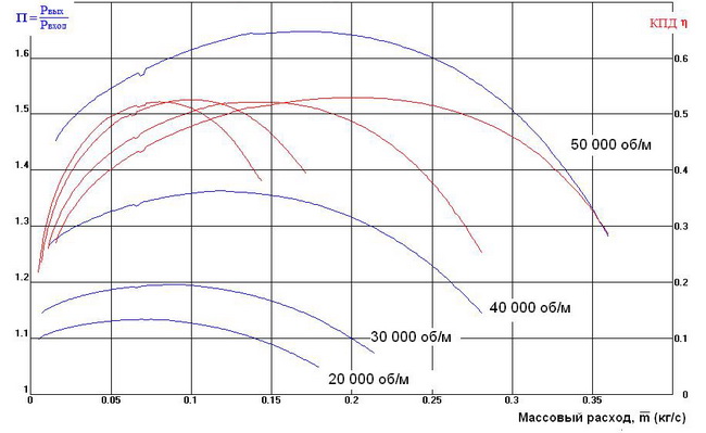

Возник у меня вопрос по вашему нагнетателю. Вы его вообще то считали? И ли просто для красоты ставите? :( Дело в том,что турбина в рабочем режиме крутится примерно на 100тыс.об.мин. :( У вас же больше 20тыс не получится( судя по соотношения шкивов.) :( То есть производительности не хватит. Я тут на коленке прикинул- у вас должна быть производительность по воздуху на максимальной мощности примерно 6кг воздуха в мин....( 360кубов в час) :(
Дело в том,что на ваших оборотах работать будет только роторный компрессор (типа Рутс) Но это уже совсем другая конструкция.... :shock:

Расчеты нагнетателя проводили специалисты фирмы auto-turbo, а я его бездарно копирую (с некоторыми доработками) сделать самому интересней чем просто купить.

Вопросы по нагнетателю преждевременны, то что видите на фото скорее прототип чем готовое изделие, доработаю после завершения основных работ по двигателю, есть идеи и по подключению привода и по конструкции воздуховода который будет питать карбюраторы избытком давления. Это всё впереди дайте время.

По вашим графикам выходит,что максимум что вы можете надуть-0.1-0.15 атм..... :( :( :( и зачем вам это? :( Толку от этого точно не будет,а вот проблем вагон...... :shock:
П.С. Похоже на фирме просто срубили с вас денюжку..... :( т.к. работать эта конструкция не будет....
П.П.С. Даю бесплатный совет- ищите механический наддув с Мерса 230 компрессор. А как его пристроить-надо смотреть по конструктиву. И берите весь комплект- со шлангами и главное с регулирующим клапаном и блоком управления... :)

Денежку с меня не рубили, я просто пошел по их пути со своим видением вопроса.
Если продолжить график то получится при 7500 - 0.5 избытка, мне хватит чтоб не подуло дырку в поршне и получить удовольствие от динамичного разгона.
