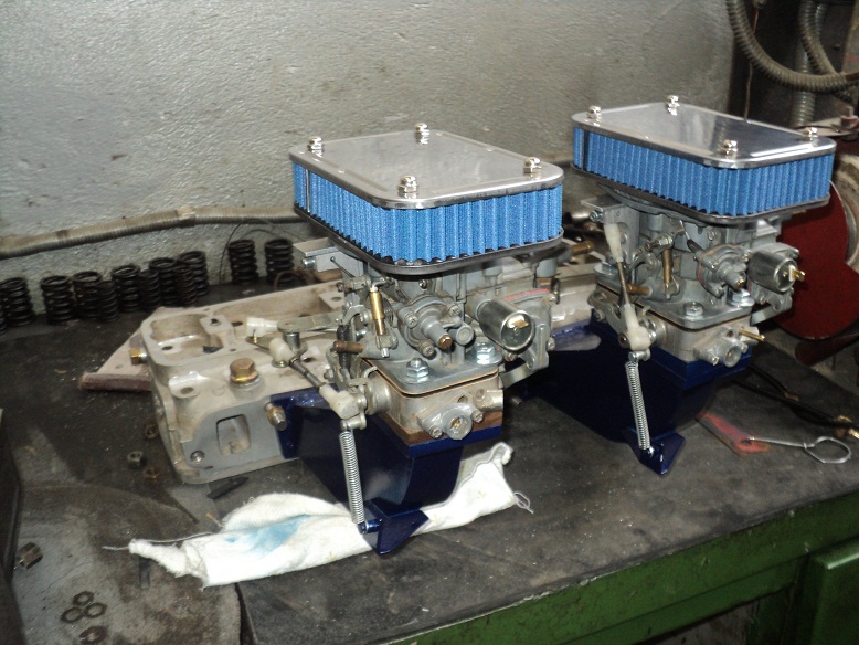

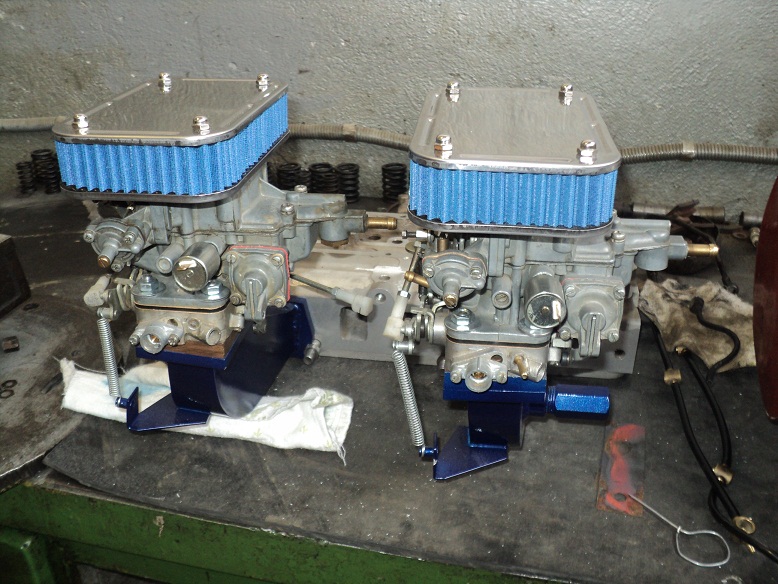

Сегодня установил фильтры для промежуточных испытаний ДВС и до того момента пока наддув будет установлен.
16 358
10 926
а что за болт или штуцер вкручен с право в коллекторе?.
VOLK56
11.07.2011
375
115
Это заготовка штуцера для вакуумного усилителя. Для испытаний пока просто заглушка.
16 358
10 926
понял..

На турбомоторе разрежение в коллекторе будет только на холостых, надо ставить доп. вакуумный насос :idea:

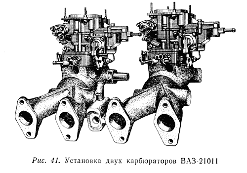

У меня был коллектор под 2 карбюратора, так вот там была вварена трубка между 2 частями коллектора, для выравнивания каких-то там резонансных колебаний, если найду в подвале, то сфоткаю.

поэтому я и задал вопрос про штуцер..разряжение будет гулять при торможении..и будет влиять на устойчивость работы двигателя..
aviator
25.06.2012
3 748
251
Гена от хюндая портер или старэкс вам в помощь.разрежения будет не хватать,а на холостых будет колбасить и глохнуть при торможении.
Саша Минск
05.05.2012
111
Минск,РБ
Насосы вакуумные с геной совместные еще на фордах ставились - например транзит дизельный, были и отдельные на клиновом ремешке какие-то старые фиаты (по-моему) На пассатах и ауди а-4 1,8 Т стоит электронасос дополнительный вакуумный возле блока АБС.

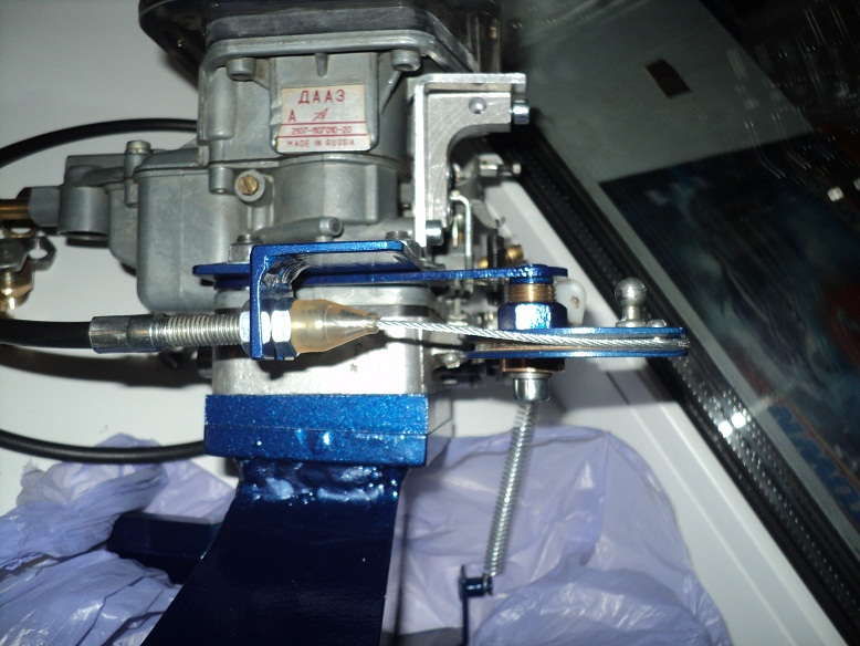

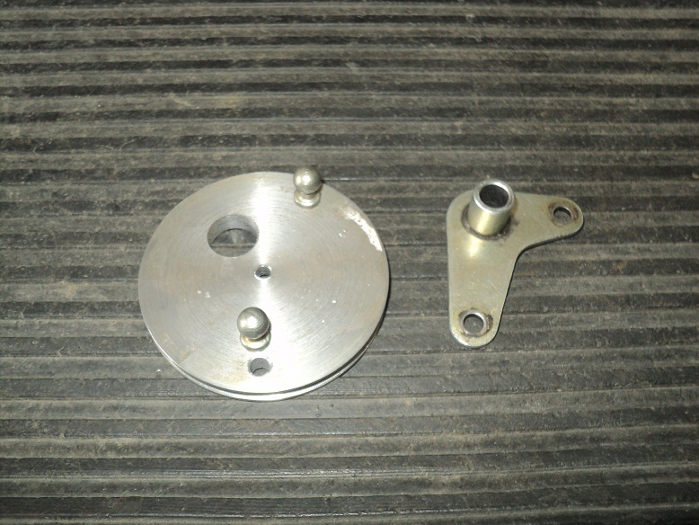

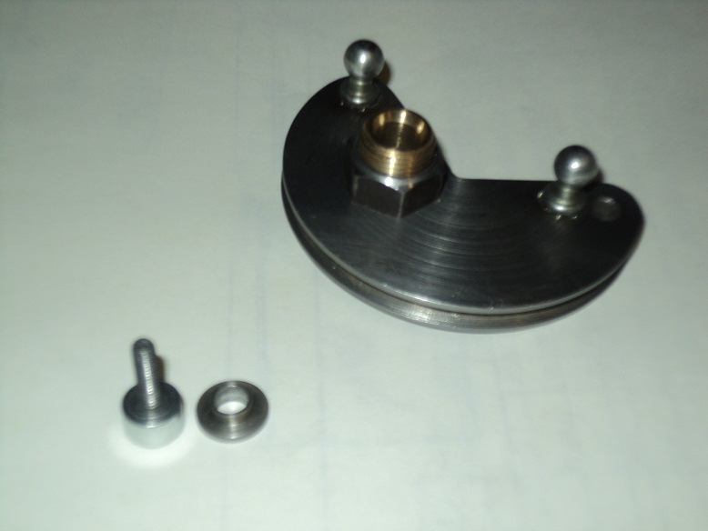

Приступил к изготовлению секторного привода дросселя с тягой при помощи троса.

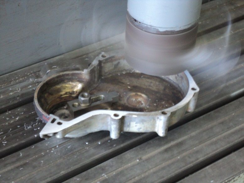

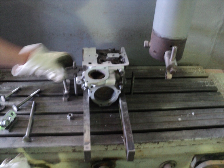

Привожу все плоскости к доступному идеалу.
Вот с Победовским бы движком так поработать... здорово было бы... только безсмысленно )

Повезло Вам с ремонтной базой.Плоскости шкивов не уйдут при такой обработке.
Меня за токарный станок пускают, только если я для них полдня отработаю и материалы все свои приносить приходится.
VOLK56
11.07.2011
375
115
Не думаю что соосность изменится, поскольку снимаю сотые в крайнем случае десятые доли миллиметра.
Иногда полученные с завода УАЗы грешат этим гораздо больше исправляю подкладыванием специальных шайб между шкивом и ступицей.

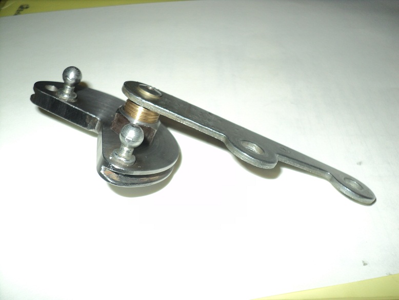

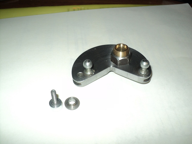

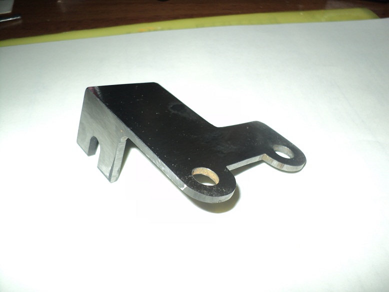

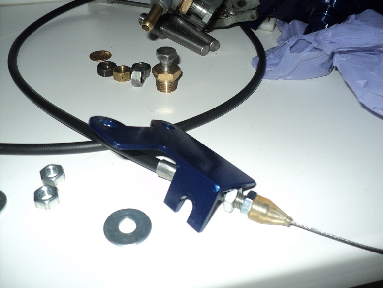

Изготовил новые детали и собрал привод акселератора и кронштейн троса привода акселератора.

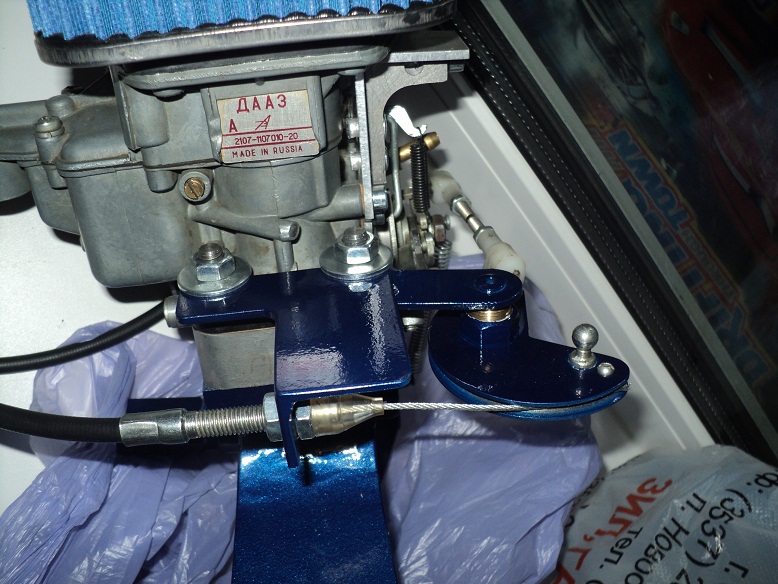

Закончены работы по изготовлению узла привода акселератора. Настрою и будет как надо.

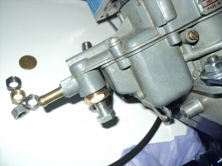

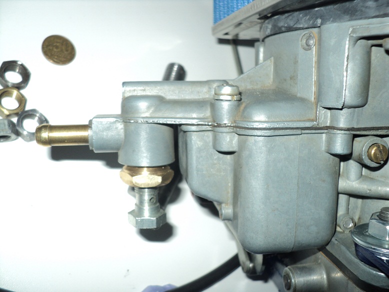

Приступаю к замене бензопровода на медную трубку.

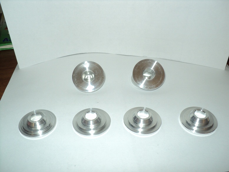

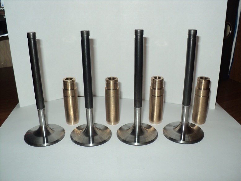

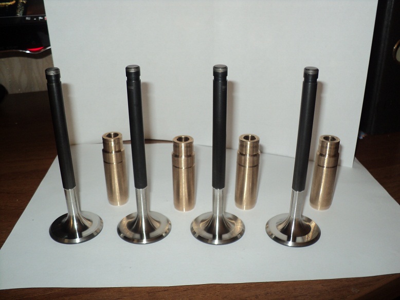

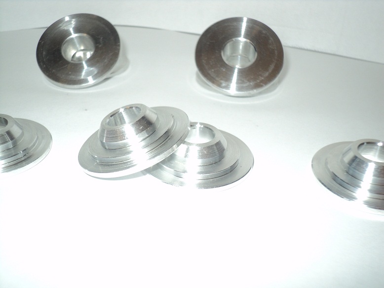

Пришли долгожданные детали из мастерской K-POWER имеющей солидную производственную базу, хорошо, что наши люди умеют что-то делать сами, а не только продавать чужие поделки.
Качественные материалы втулок и тарелок предоставил изготовитель. Всем кому понравится увиденное советую обращаться к Артему.
aviator
25.06.2012
3 748
251
закапал всю клаву слюной!почем такая прелесть,если не секрет?
