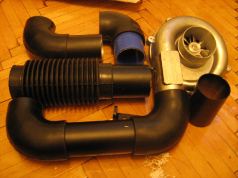

Патрубки от подобного комплекта.

ну если любые тогда стоит начать все с начала..но мысль с двумя карбами мне нравиться..и набор патрубков тоже хороший..

Набор патрубков к сожалению не мой, а очень интересного человека создавшего замечательную машину.
Я попытаюсь сделать алюминиевые магистрали.

А отдельно патрубки продаются от турбины и вообще можно их где-нибудь достать.

Патрубки для турбин можно подобрать в магазинах которые торгуют грузовыми запчастями.
только нужны специальные для турбо, а не для системы охлаждения.

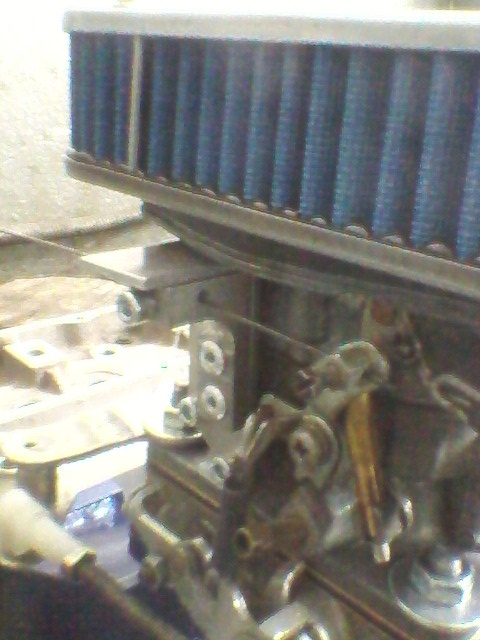

Продолжаю работу с карбюраторами. Сегодня приступил к изготовлению крепежных стоек троса привода подсоса.
