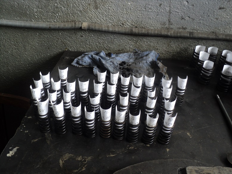

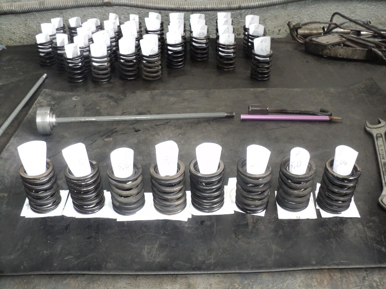

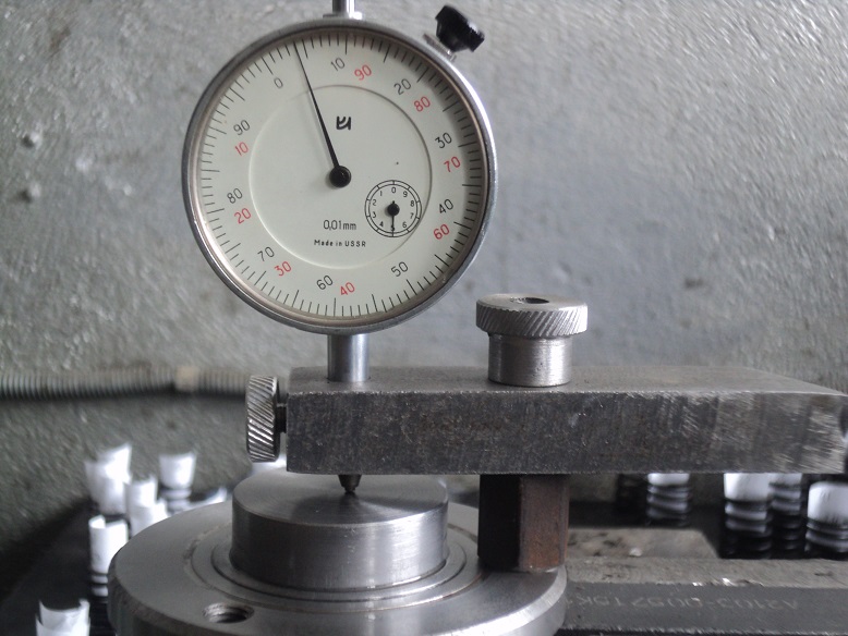

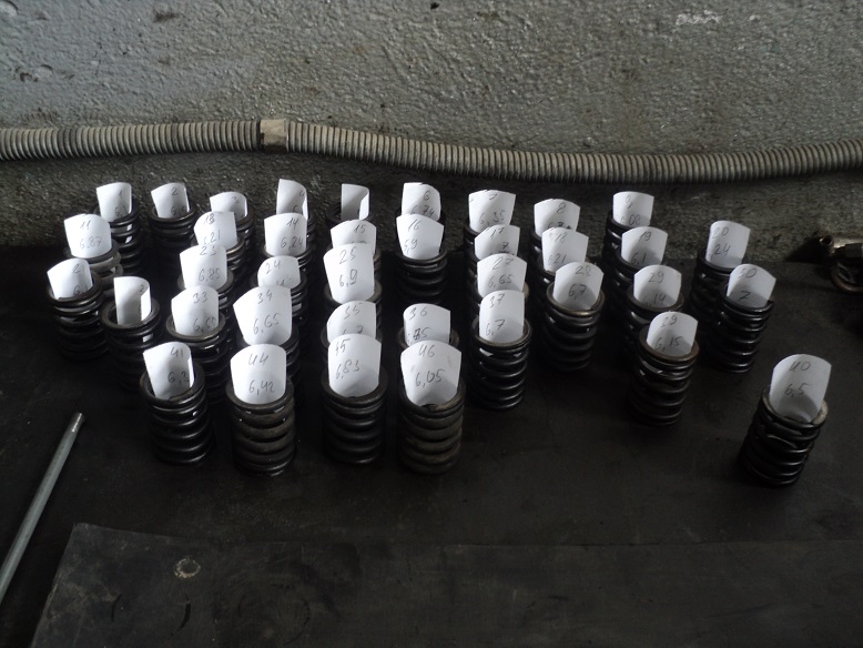

Вот и закончен 5-дневный марафон с поднятием тяжестей по замеру жесткости клапанных пружин и комплектование их в пары. Произведено более 500 замеров с поднятием груза в 20 кг при каждом замере :D выбирал из более 100 пружин.
Результат подобрано 8 пар пружин с разбегом 5 соток под нагрузкой в 20 кг.

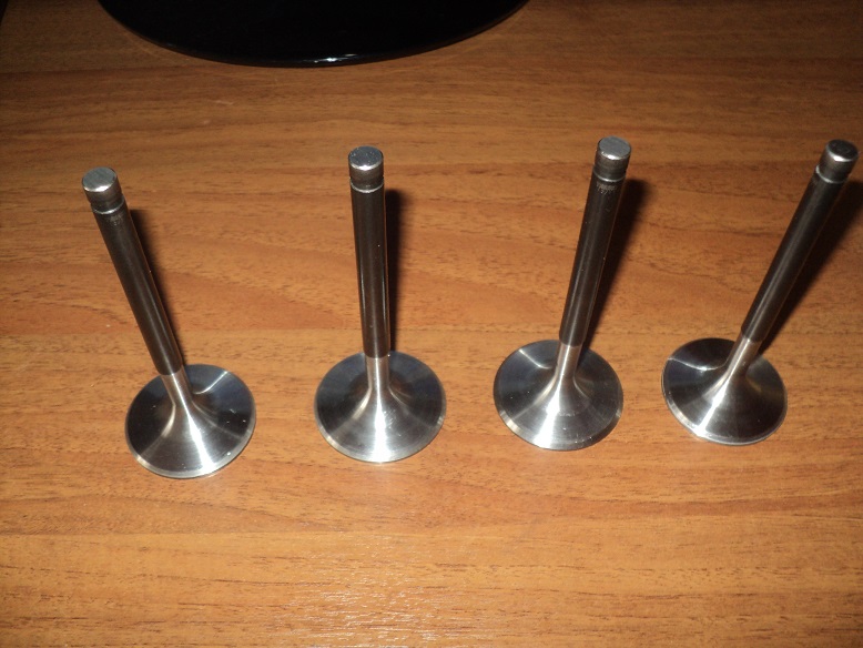

Сегодня нарезал фаски на седлах и отполировал впускные клапана.

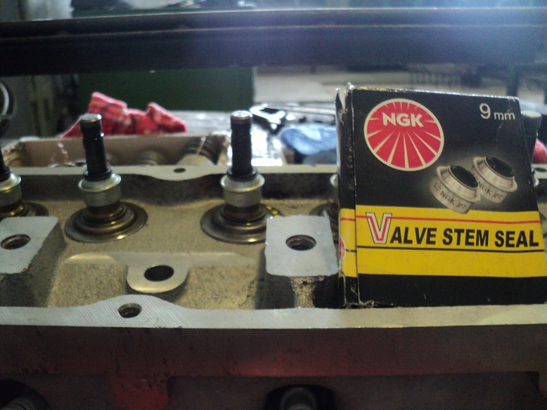

Ну вот и пришло время собирать ГБЦ
Прихлопал клапана, качество проверил керосином клапан своим весом держит керосин 30 минут.

Далее сборка установка пружин подобранных по жесткости, японских сальников, дюралевых тарелок клапана.

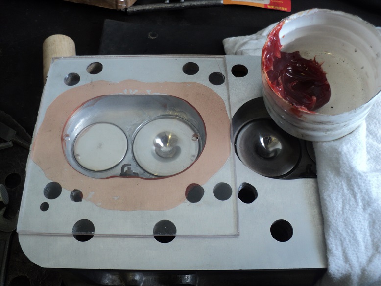

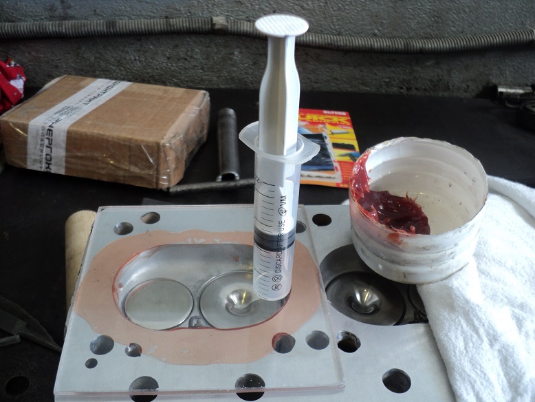

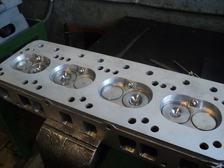

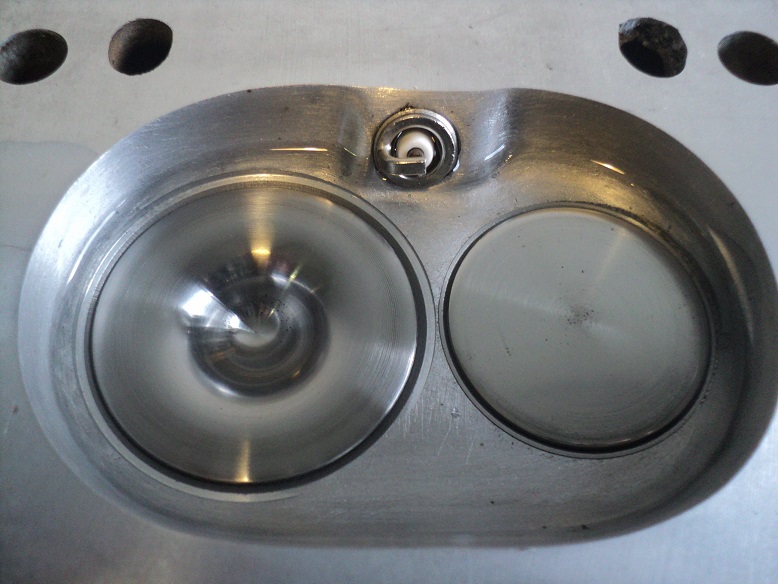

Финальный этап работы с ГБЦ замер объема камер сгорания и приведения к единому значению к слову по результатам замера все камеры разного объема, значит будем пилить :D .

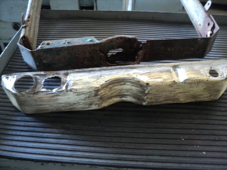

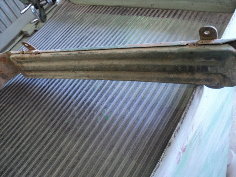

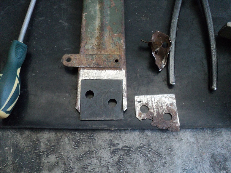

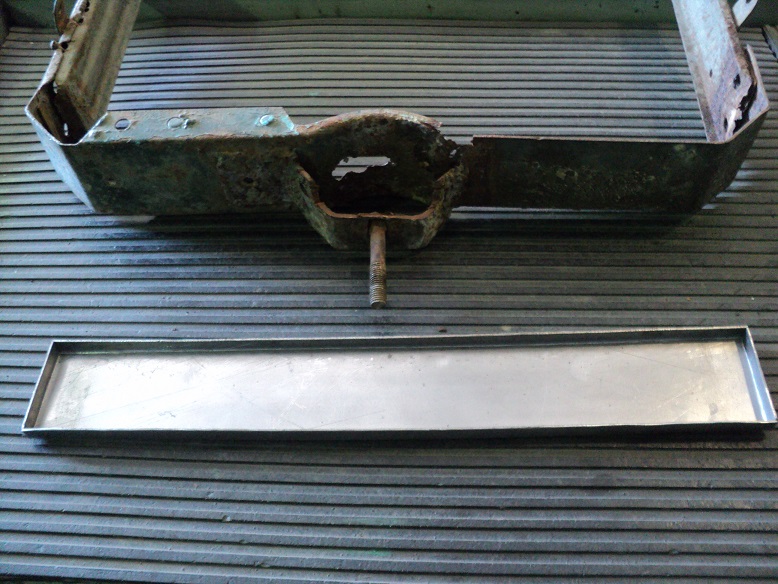

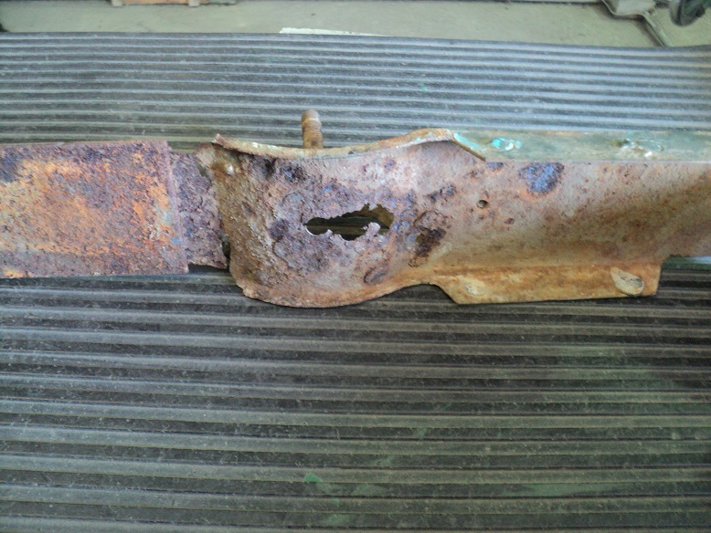

Время не пощадило мой радиатор пока перерыв в работе над ДВС.

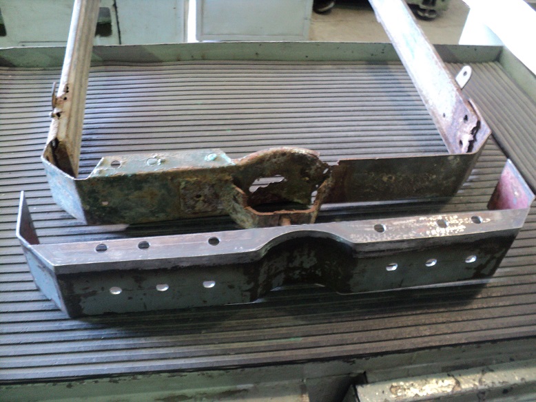

Решил поработать над радиатором, начну восстановления рамки радиатора, совершенно корродировала нижняя часть отсутствует боковой усилитель, необходимо установить датчик включения вентилятора.
VOLK56
11.07.2011
375
115

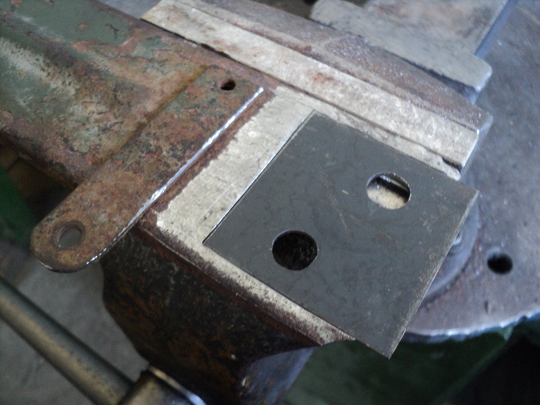

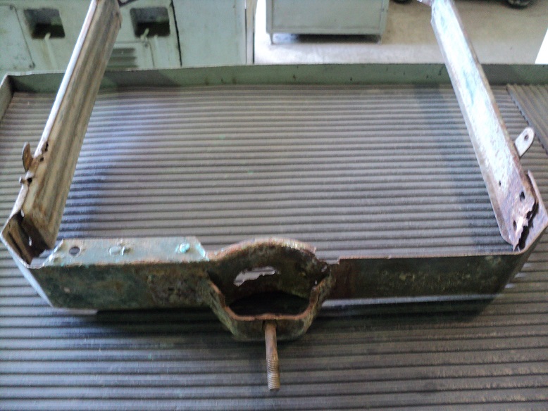

Изготавливаем усилитель рамки

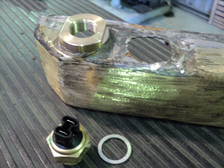

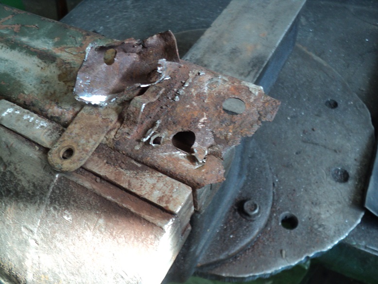

Выпаеваем нижний бачок зачищаем для определения годности, вполне годный всего одна дырка.
Полностью сгнила резьба под сливной кран, сам кран негодный буду менять, место врезки патрубка делал криворукий будем исправлять.

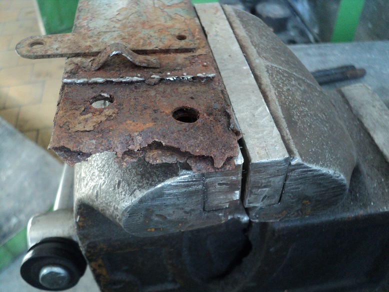

Все очень красиво!

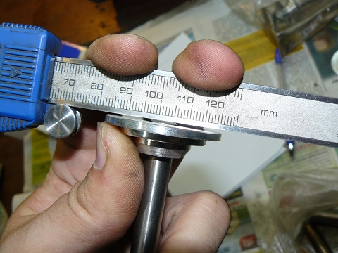

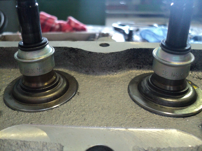

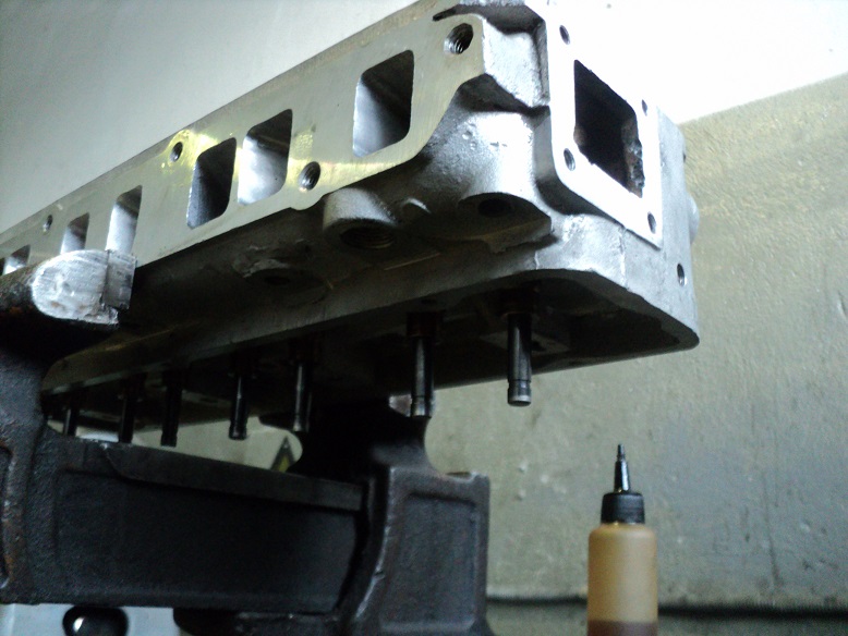

Но есть одно наблюдение, о котором не могу не сказать. Зажимать алюминиевую голову в тисках, шлифованными плоскостями к губам - преступление.
Пионер
23.01.2014
896
1 349
Пермь

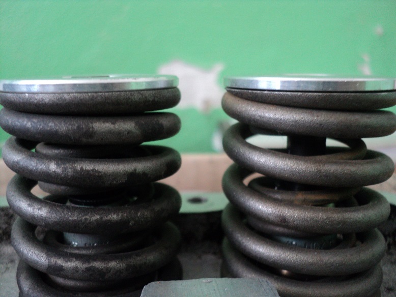

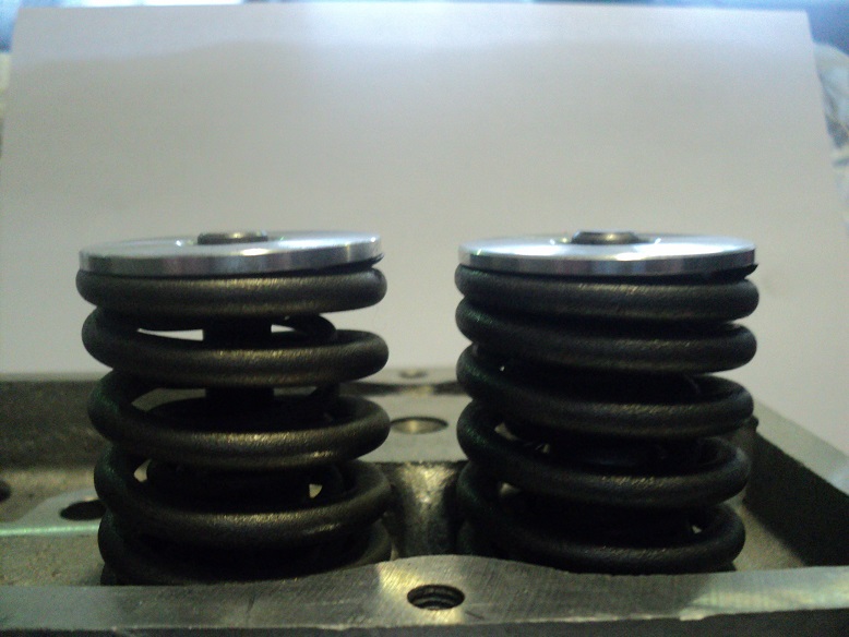

Верхушка клапана должна быть выше упорной тарелки пружины примерно на миллиметр-два. Т.е. тарелка должна быть ниже клапана. Или, в Вашем случае, проточка тарелки клапана вокруг установленных сухарей должна быть много больше по диаметру. Боёк коромысла специально устанавливается не по центру штока клапана для проворачивания клапана во втулке. К тому же коромысло много шире штока и подвержено быстрому износу. Я хочу сказать, что возможно в Вашем случае, коромысло будет задевать за тарелку пружины клапана при работе и последующем износе. Это приведёт к шумности в работе и возможному "рассухариванию"клапанов.
VOLK56
11.07.2011
375
115
Хорошее замечание но плохое фото у меня были прокладки из фанеры для обработки клапанов но вылет тисков не позволил их использовать по ширине (там есть тонкие прокладки из картона на фото не видно)
По поводу вылета клапана я его тоже заметил жду ответа производителя (вылет 0,8 мм)

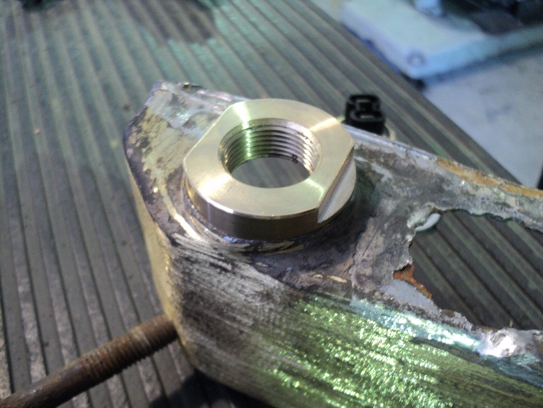

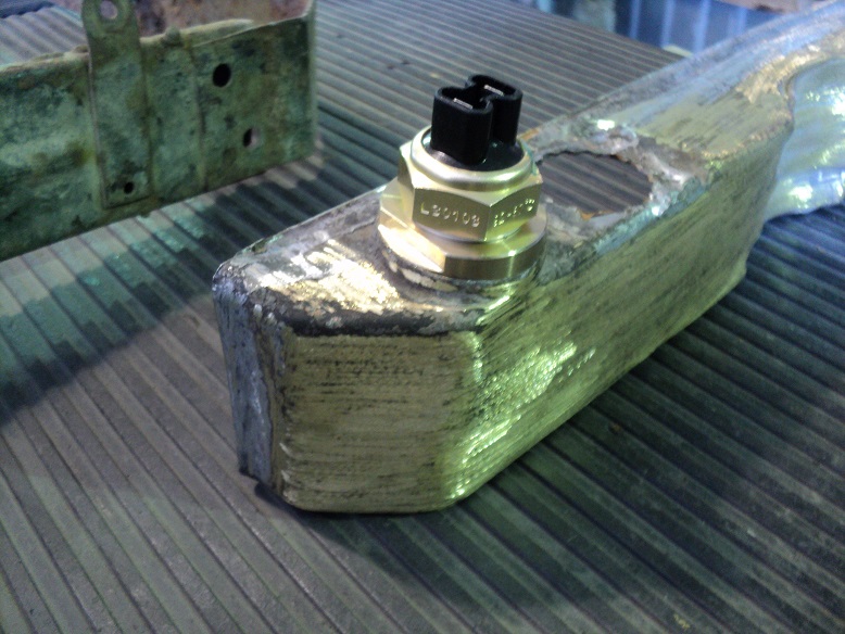

на место старого патрубка устанавливаем датчик, для легкости последующего обслуживания и замены на посадочном месте выполняем лыски ( кому приходилось менять закипевший датчик меня поймет)

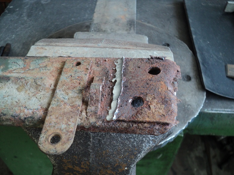

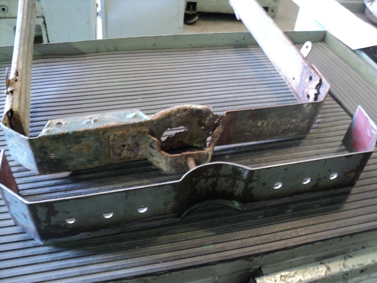

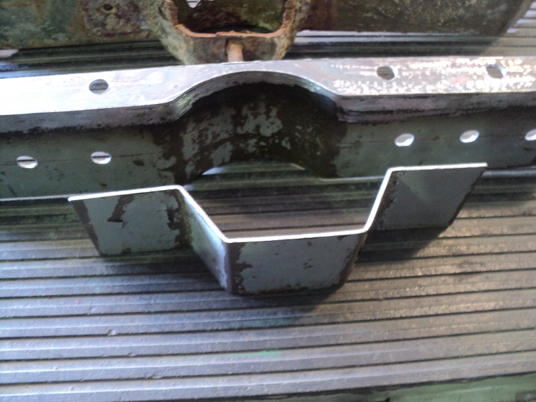

продолжаем работу над рамкой радиатора.
Нижняя часть утеряна безвозвратно, изготовим новую.

Получил ответ от производителя тарелок по поводу вылета торца клапана над тарелкой (Во истину говорят предел уму есть, а глупость безгранична) то что его поделка не работает моя вина, я заплатил и должен дорабатывать ее сам, а то я кокой то не умный. Производителю по его запросу были предоставлены образцы тарелок сухарей и прокладок под пружину.
Здравствуйте,
Итак, сообщаю ответ на ваше письмо.
1) были проверены тарелки, которые делались одной с вашими тарелками партией.
За основу мы берем челябинские клапана, по ним и проверяем утопание штока в гнезде сухарей.
К письму прилагаются фото засухаренных челябинских клапанов с нашими тарелками -1.5 роспуска.
На фото видно, что вп и вып клапана выходят над плоскостью тарелок.
При этом высота торца впускного клапана меньше, чем выпускного (это не значит, что тарелки "разные", разные именно клапана).
Тарелки делаются на ЧПУ станке и не могут ничего "менять" в размерах - пишется программа и каждая операция прогоняется на сотнях тарелках ОДИНАКОВО.
2) Касательно претензий что "мы должны были проверить ВАШИ клапана" - НИКТО ВАМ не обязан проверять ВАШИ клапана.
Промерами и подбором роспуска и клапанов занимается МОТОРИСТ, т.е. ВЫ.
Не надо перекладывать ВАШУ работу на нас.
У нас есть набор типовых элементов (сухари, челябинские клапана, тарелки) по которым мы делаем тарелки.
Программа давно написана, тарелки делаются несколько лет, НИКТО не выставил таких претензий.
Заниматься проверкой ВАШИХ клапанов у нас во 1-х нет времени, во 2-х эта работа не входит в перечень услуги "облегчение клапана" - вы запросили облегчить их - вам сделали работу. А тарелки делаются десятками и сотнями по типовой программе и с проверкой на заводских клапанах.
Подбором, проверкой и расчётами просадки седел (роспуском пружин) занимается МОТОРИСТ.
Вы не сделали эту работу и заказали роспуск -1.5 мм, и теперь мы виноваты.
Плюс сухари могут быть сделаны с отклонениями, и клапан в них сидит глубже.
И если ваши НЕ ЗАВОДСКИЕ клапана (т.е. по сути - КИТАЙ) не соответствуют заводским клапанам по расстоянию проточки под сухарь относительно торца клапана - с какой стати вы тут увидели "НАШУ ОШИБКУ ПРИ ИЗГОТОВЛЕНИИ"?
Возьмите челябинские клапана и засухарьте - и получите результат как на моем фото.
Так с какого это наша ошибка?
Это ВАШИ клапана так сделаны.
И проверять 8 шт тарелок на чужих (КИТАЙСКИХ!!) клапанах - извините, этим никто заниматься не будет.
Есть заводские клапана - по ним и делаем.
3) Самый простой вариант для ВАС и ваших клапанов - отдать сейчас эти тарелки токарю (любому, с любым станком универсалкой),
и он сделает круговую выточку (углубление) под рокер. Глубина примерно 0.4-0.5 мм, диаметр выточки подберете по рокеру.
Это будет выглядеть так
http://k-power.ru/1-K-POWER/Primer-VazC ... -WEBER.htm
http://k-power.ru/1-K-POWER/Primer-VazC ... 140580.jpg
http://k-power.ru/1-K-POWER/Primer-VazC ... 140583.jpg
И рокер будет работать в этом углублении.
Работа несложная.
4) Впрочем, согласно общепринятым нормам интернет-торговли вы можете вернуть товар надлежащего качества (а он именно - НАДЛЕЖАЩЕГО, о чём я вам объяснил выше и с приложением фото) вы можете ВЕРНУТЬ тарелки, а мы вернем вам за них деньги - 900 руб.
Стоимость пересылки (возврата) товара оплачивает клиент, т.е. вы (так принято во всех интернет-магазинах).
На будущее, прежде чем кидаться словами "брак" разберитесь в вопросе, тюнинг - вещь сложная, нередко в это лезут простые мотористы, не имеющие никакого опыта, нюансов очень много, они этого не понимают и начинаются затем вот такие вот непонятки и проблемы. Переломают ноги-руки на тюнинге, потом плюются.
Еще раз - вопросы подбора КОНФИГУРАЦИИ головы (в т.ч. ПОДБОР И ПРОВЕРКА РОСПУСКА) лежат на МОТОРИСТЕ, мы для вас лишь выполнили 2 вещи - облегчили ваши клапана и выслали вам ТИПОВЫЕ тарелки, вопрос подбора и совместимости тарелок - компетенция моториста.
Цена тарелок 900 руб не предполагает работы по индивидуальным клапанам, это МАССОВОЕ изделие.
Всё равно что выставить нам претензию по несоответствию металла или шероховатости стержня клапана, но к нам это как относится? Клапана не соответсвуют заводским - нарушен чертеж, неверно сделана канавка относительно торца - на обычном моторе это неактуально, а в тюнинге каждая десятка размера весома.
Выходит, что клапан-то бракованный (не соотв.заводскому чертежу), а претензия нам...
Точите углубление и вопрос решится легко и просто.
С уважением, ИП Бедин Артём Юрьевич (Квазар)

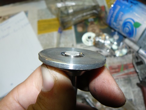

VOLK56
11.07.2011
375
115

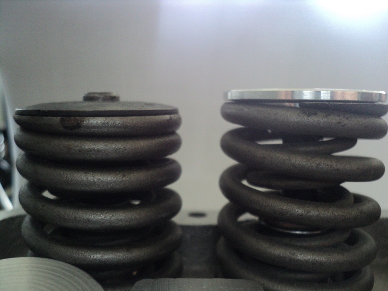

вот фото
на первом родная тарелка и мой клапан слева и поделка и мой клапан
на втором две поделки на одном цилиндре
Прошу содействия сообщества с целью оказания давления на производителя брака и его вразумления.

VOLK56
11.07.2011
375
115

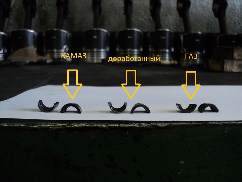

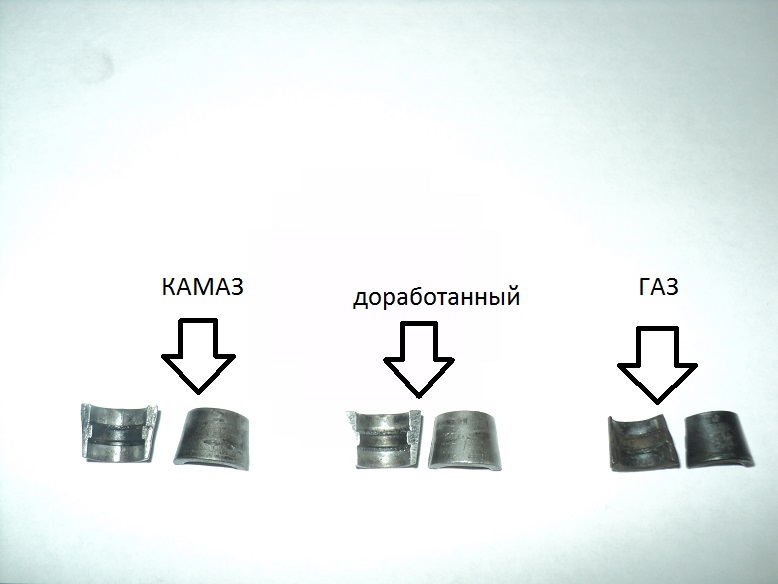

Выход найден работа продолжается!
Получилось доработать сухари КАМАЗ до приемлемого размера дюралевые тарелки остаются. Наверное мастера кавазара путают тарелки КАМАЗ и ГАЗ :lol:
