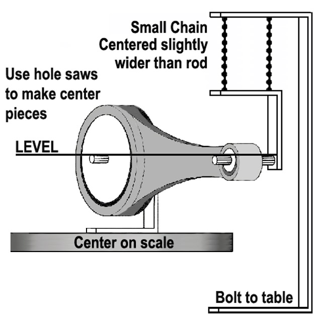

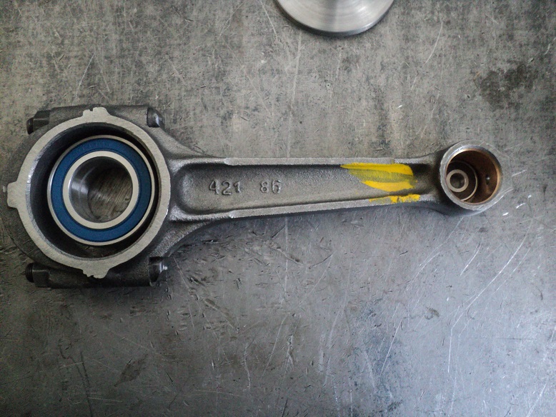

На просторах паутины набрел на более корректный способ балансировки шатунов, подсказанный проклятыми пендосами, но для его осуществления понадобится создать приспособление.
Которое должно обеспечить корректность измерения баланса.

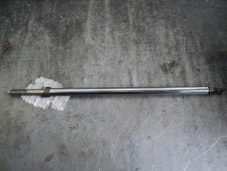

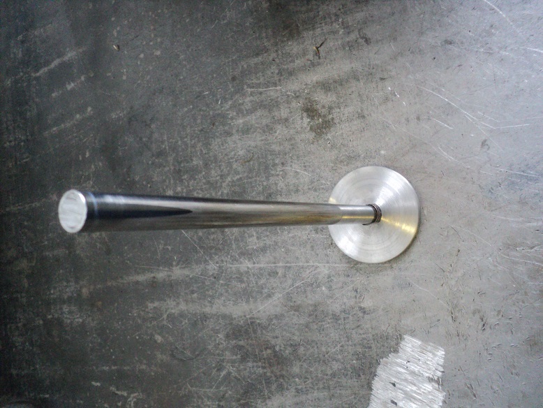

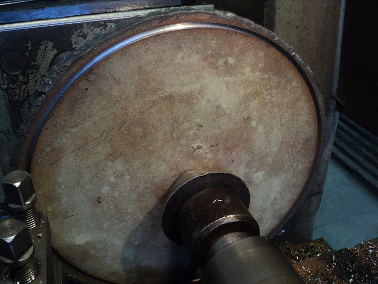

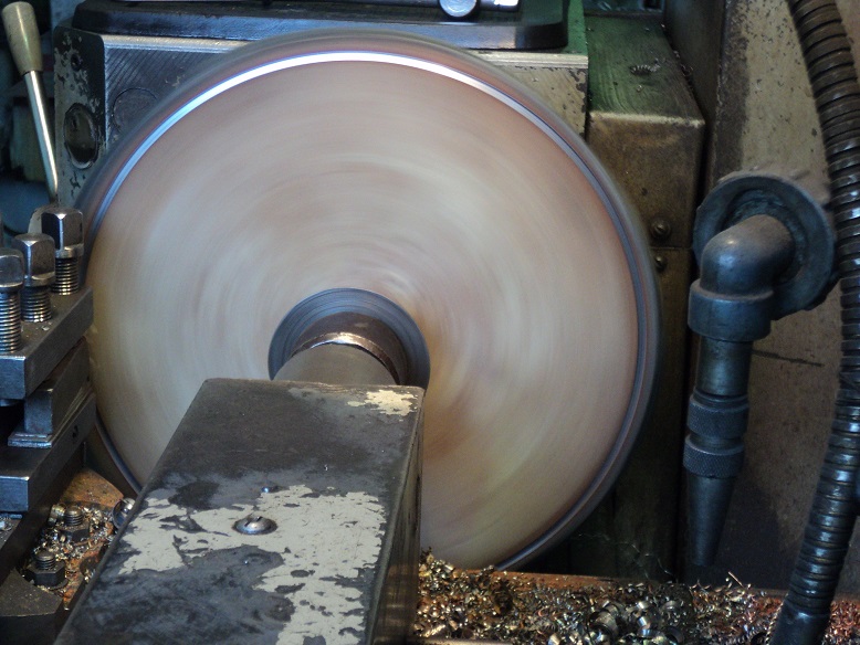

Итак приступим, вырезам заготовку основания, обруливаем наружный диаметр, эксглумирем штоки двух УАЗовских амортизаторов для изготовления стоек.

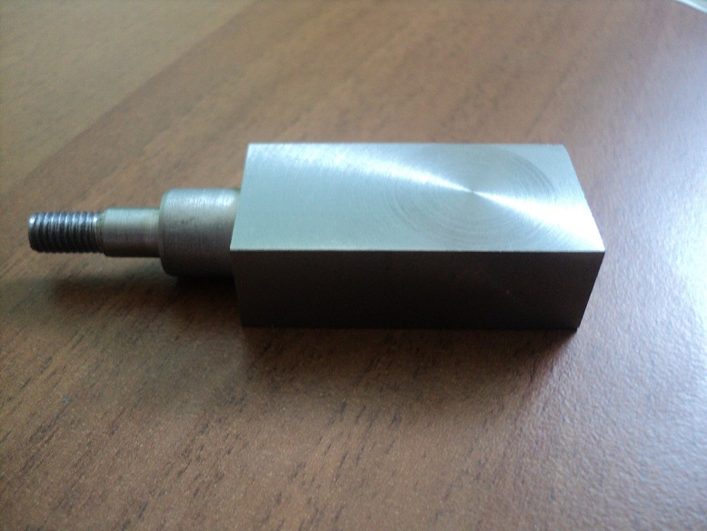

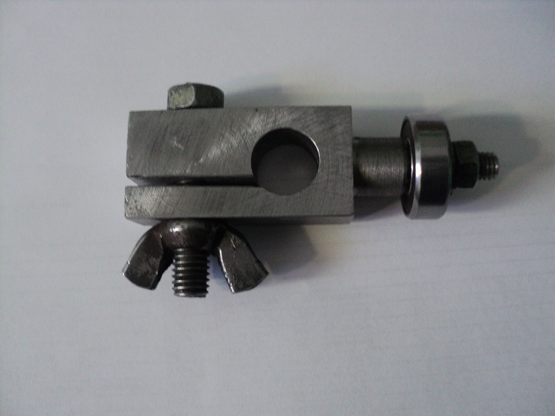

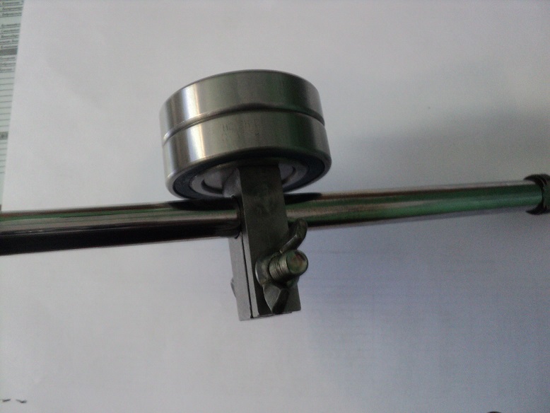

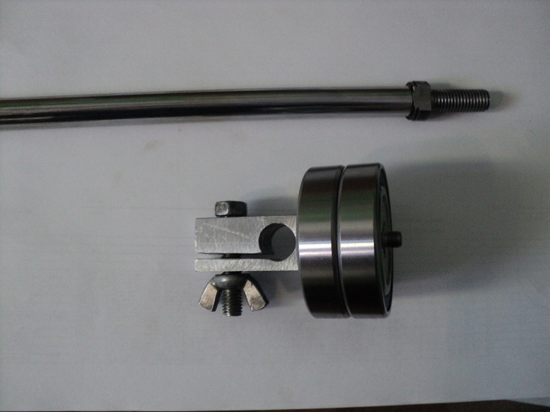

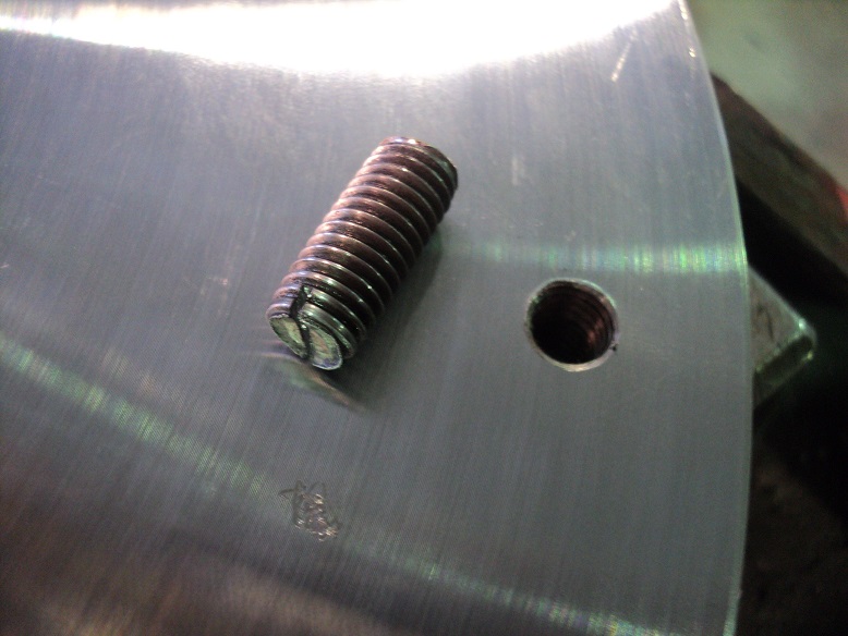

Из куска уголка делаю основание опоры, собираю на резьбу крепления штока, добиваемяЯ соосности.

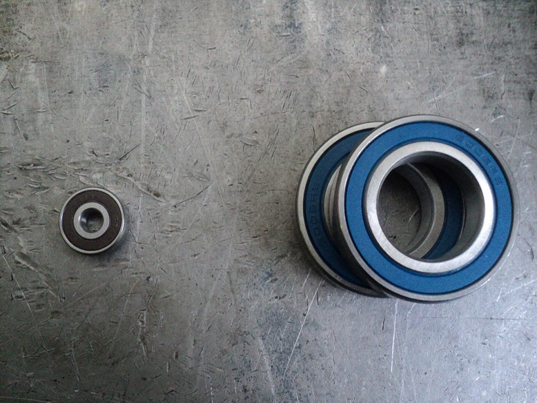

Закупаем подходящие по диаметру подшипники для опор, изготавливаем хомуты опор.

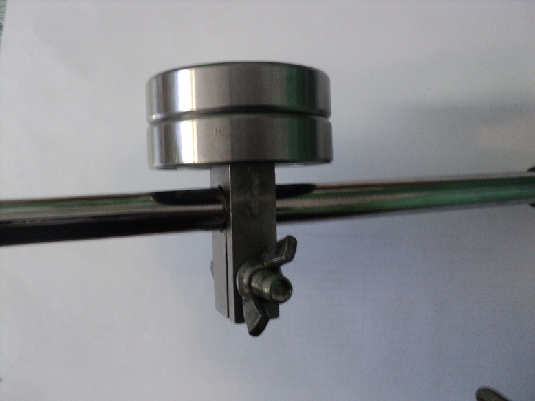

Шлифованные наружные поверхности подшипников используемым для самоцентирования системы(подшипники должны легко вращаться). Добиваемся этим единообразность измерений.

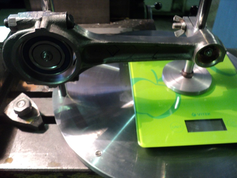

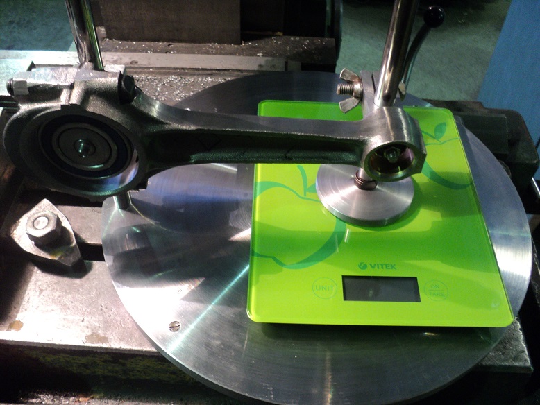

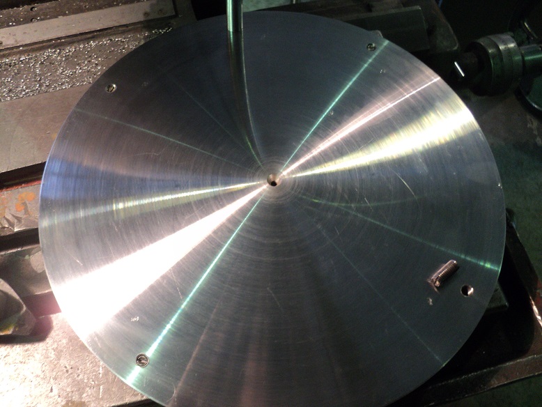

Закончил приспособу для балансировки шатунов с помощью друга, и проведения (очень много работы) все помогали )))
Разделил окружность на 4 части сделал ножки, для позиционирования по горизонту.
Уставил всё на основу ,вот незадача нет поворотного стола для фрезера, НУЖНА ПоМОЩЬ ДЛЯ ПРИОБРЕТЕНИЯ.
VOLK56
11.07.2011
375
115
При помощи ножен\к ищем горизонт затем взвешиваем
ОЧЕНЬ НУЖЕН ПОВОРОТНЫЙ СТОЛ ПО НОРМАЛЬНОЙ ЦЕНЕ .
