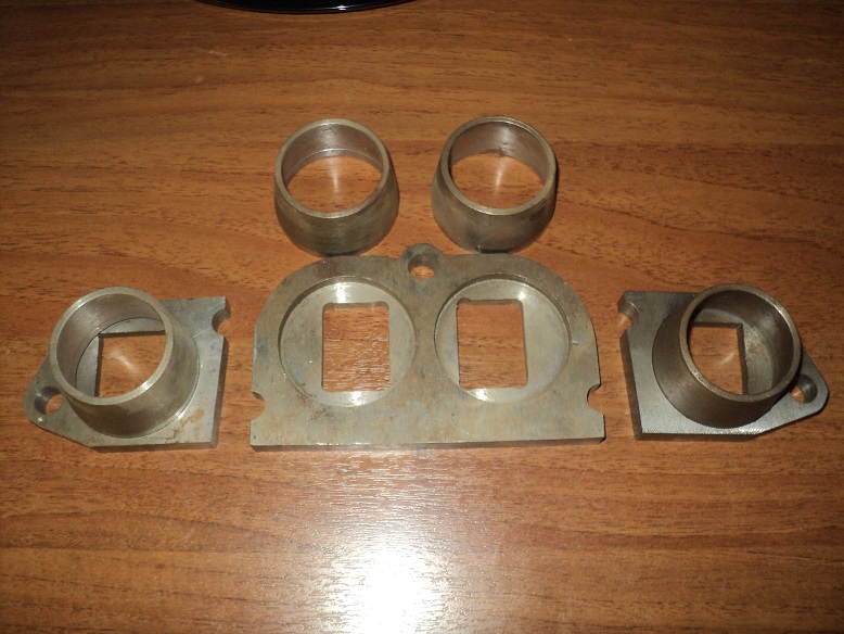

Вот заготовки под выпускной коллектор.
Мое изобретение.

Не впечатляет. Будут создавать адовые завихрения и совершенно непредсказуемые резонансные явления. (Ну если это только так и задумано...?)

В своем творчестве я ограничен техническими возможностями и законами физики, я прекрасно понимаю что стаканы лучше отлить придав обтекаемую форму, но как это сделать в обычном гараже?
Покажите как можно сделать лучше, а я позавидую.

VOLK56 сказал(а):
...как это сделать в обычном гараже?
Не надо юродствовать,товарищ. Поскольку эти изыскания явно декоративны(Ну это только мое мнение),то:
Можно плюнуть и сделать так. Снаружи все равно не видно.
А можно надрезав круглую трубу 4-мя резами вдоль,плавно привести ее к нужному прямоугольнику. Ну и тут же к нему и приварить,пока,сцко,не съебаебежал! :D Понятно,обварить,а изнутри обработать гравером-шарошкой.
(Ну как-то так,чтоб что-то сказать..)

Идея класс, но не осуществима мешают проклятые законы физики один из которых гласит нельзя впихнуть невпих....емое.
Честно,не понял.
Не верно! Это при давлении воздух давит на стенки трубы и, естественно, двигаясь к выходу "зацепляется" за выступы. В коллекторе наоборот. Здесь разрежение. Проходящий воздух всасывается в отверстие той формы какое есть. Распылённое топливо, в силу своего веса, может "стукаться" об угол по инерции,но при победовских оборотах и технологии сжигания смеси - это можно не учитывать. Воздух не стучится - плотность сильно изменилась. Посмотрите на впускную-выпускную прокладку в стандарте и вы увидите и уступы и карманы. Размеры газоводов, у сопрягаемых деталей и их относительное положение и у современных моторов не точные,мягко сказать. Резонанс на такой длине тоже можно не учитывать. Резонанс учитывают на выхлопной трубе - есть где разгуляться. Если говорить о просто помехах в коллекторах, то стоит просто сравнить объем входящего газа через сечение на впуске(объем топлива близок к нолю) и объём отработанного, через сечение трубы под бампером. Сечение в 6 раз меньше, а объём выталкиваемого газа в 16 раз больше и это никому не мешает. С уважением, Олег.
И ещё, в подтверждение моих слов. Веревочка, если её тянуть из цилиндра, тянется. Попробуй протолкнуть веревочку через воздухан или выхлопку. Честно признаюсь: я - не пробовал! С уважением,Олег.

В психушке снова день открытых дверей. Какое БИП отношение имеет эта бредятина про впуск,если на фото заготовка ВЫПУСКНОГО коллектора?
Убейся апстену!
Точно! Извините великодушно! Просмотрел! Ящик на глаза давит. Тогда всё правильно... Только наоборот... Ну, а про верёвочку не замазать - всё правильно сказал! С уважением,Олег.
