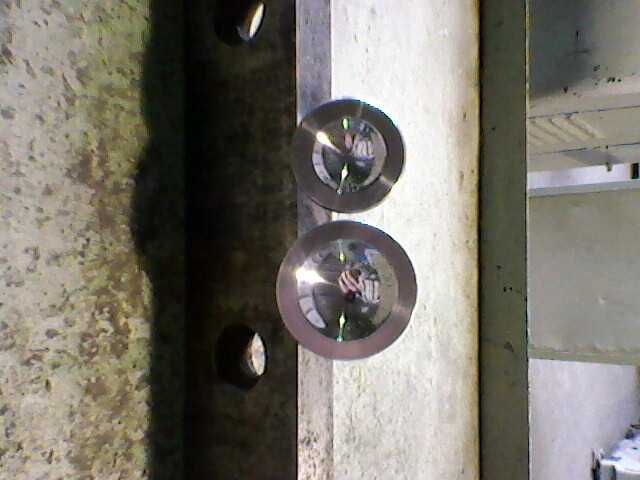

после обработки обратной поверхности, клапана будут выглядеть примерно так.

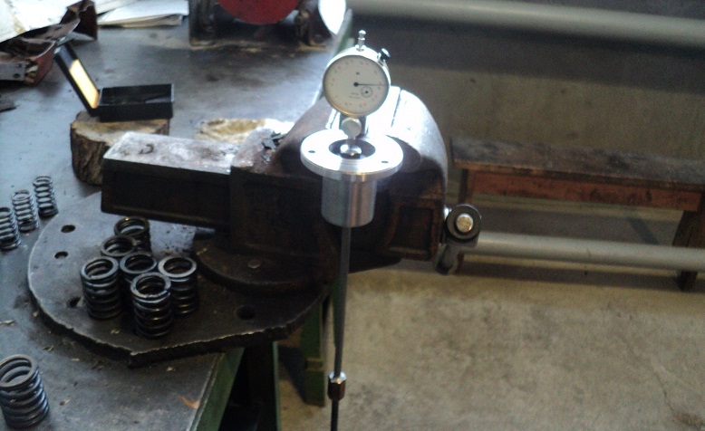

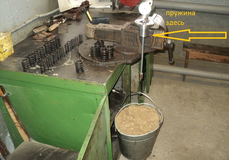

жесткость пружин буду измерять собственным изобретением на основе часового индикатора мой друг его называет в ведрометр.

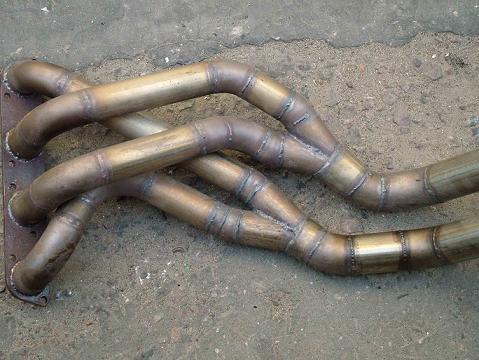

выхлоп попытаюсь рассчитать (заготовки на работе показать не могу) всё из нержавейки с обмоткой.
а внешне будет выглядеть так.

Красиво,но зачем?На волгомоторе он и работать толком не начнет,не те обороты...

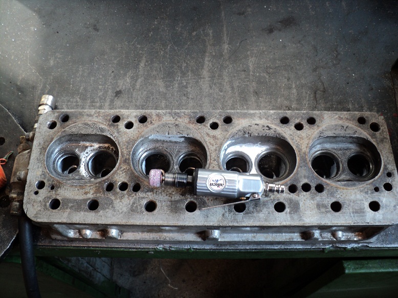

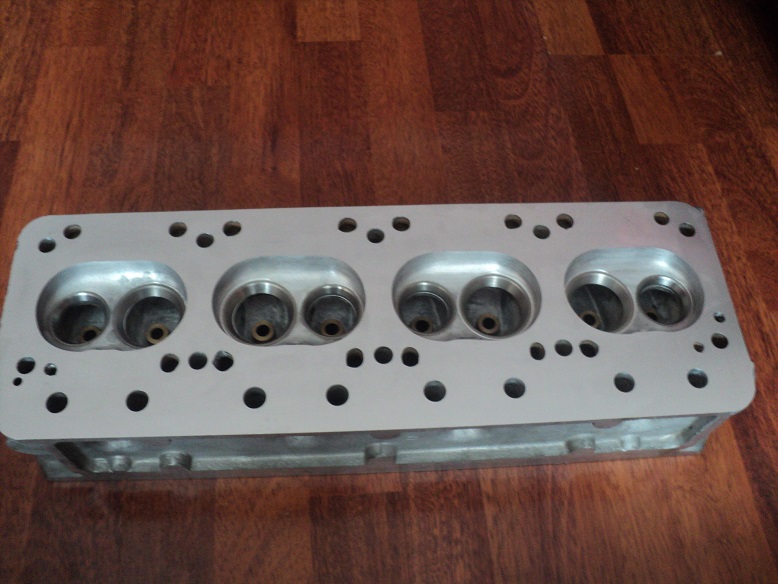

самое интересное что вот с чего начинал.
Зацените объём работы.

Все сделано именно так,как надо.Очень приятно смотреть!
