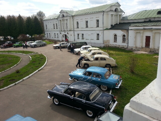

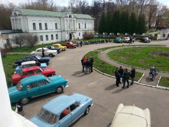

2 850

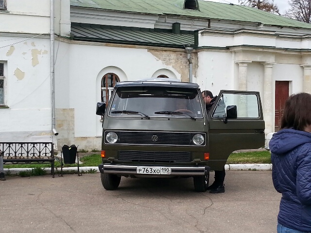

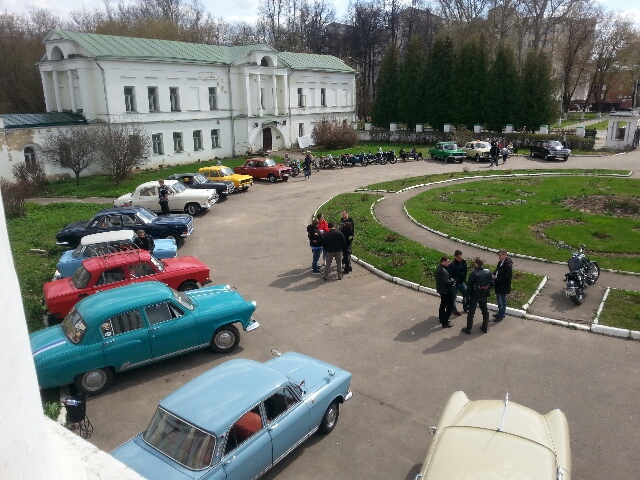

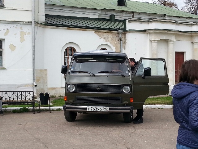

Всем привет! Погода хорошая тогда на Маевку в Апреле.) Подольск жди.Доехали нормально.Я и мой знакомый на Т3.WV. Первый раз побывал в усадьбе Ивановское.В принципе все понравилось, но я с сыном скучали по площадке, змейке и Валли;))

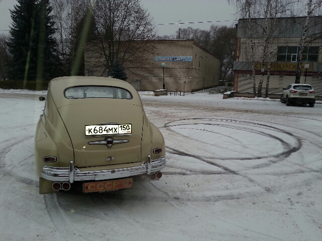

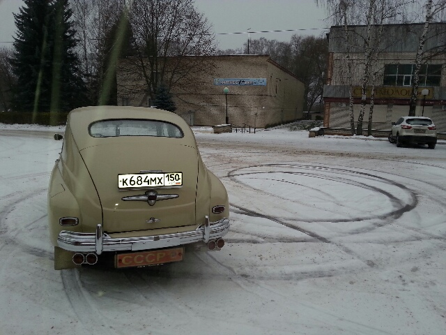

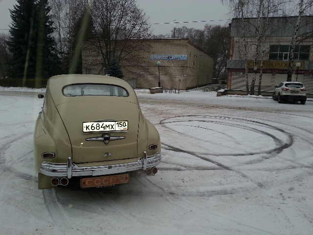

Всем привет! Спрошу в своей теме. У меня под задним бампером висит красный номер СССР с гербом. Нужно ли его снимать на мероприятии 9мая?
13 339
5 630
думаю нет, вот на съемки - другое дело
3 276
2 026
60
на денек подними его выше,вместо гос-регистрационного номера
5 106
2 850
Тогда оставлю.

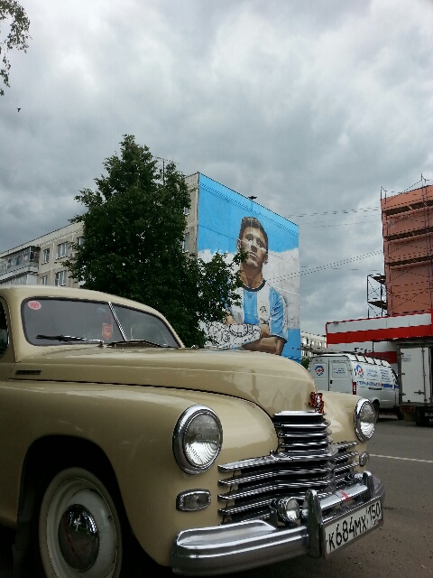

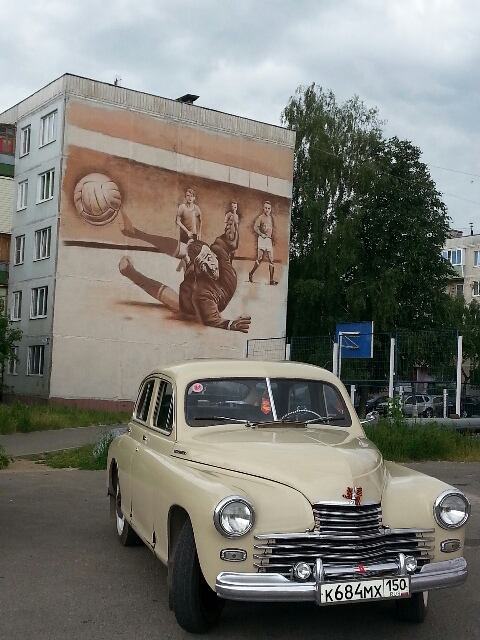

Всем привет! Сегодня прокатился по городу. Мой город готовится принять сборную Аргентины. Пару фото.
grmz
24.07.2012
273
174
33
Красота + тематика футбола на память!
