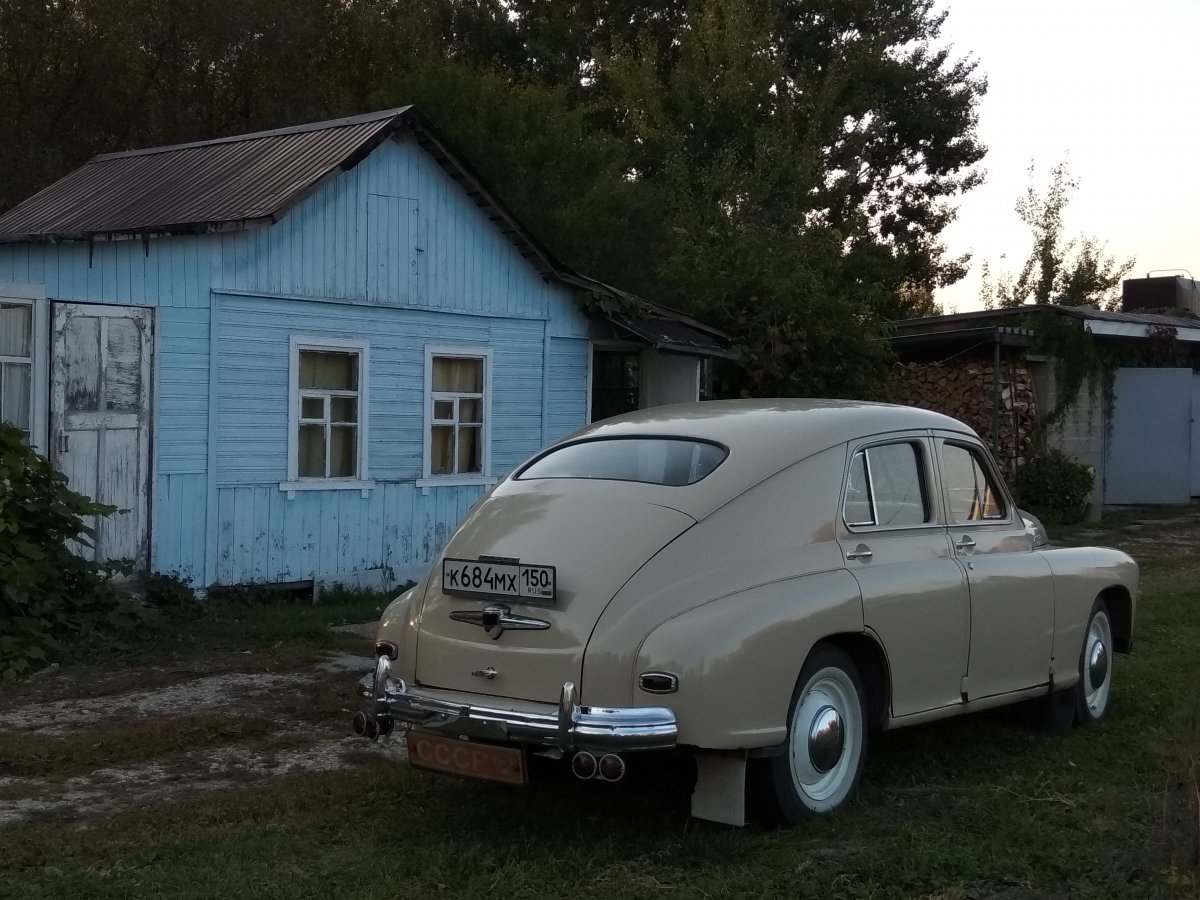

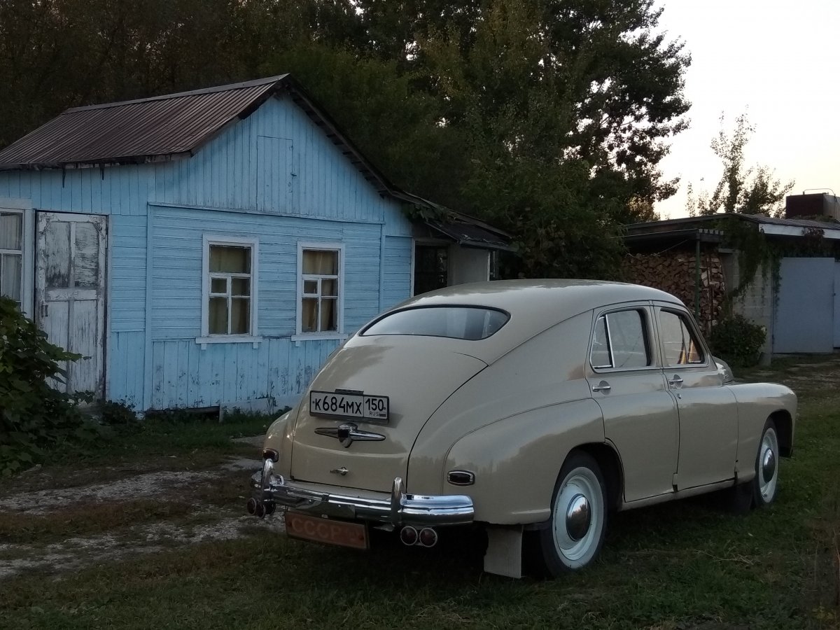

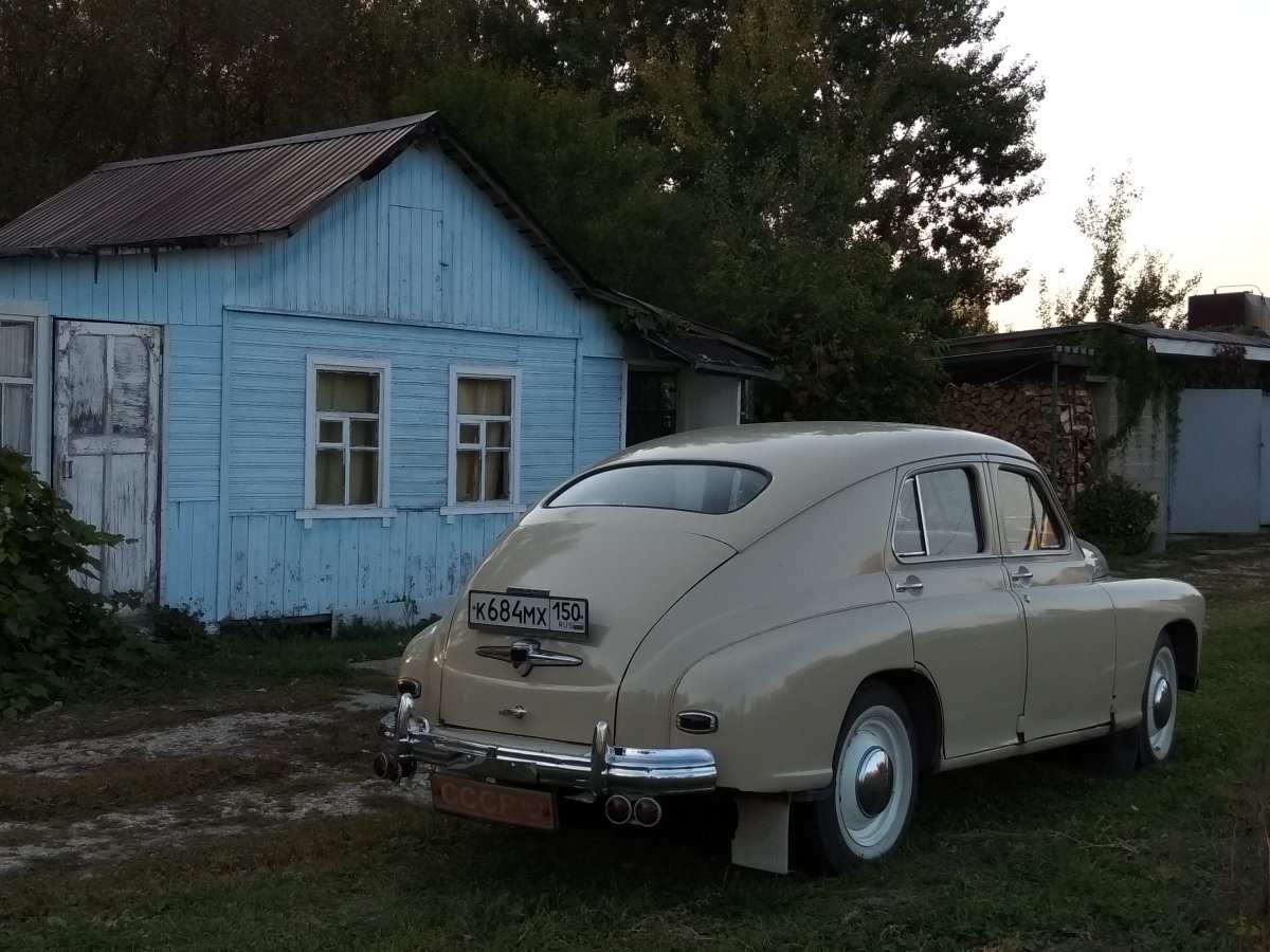

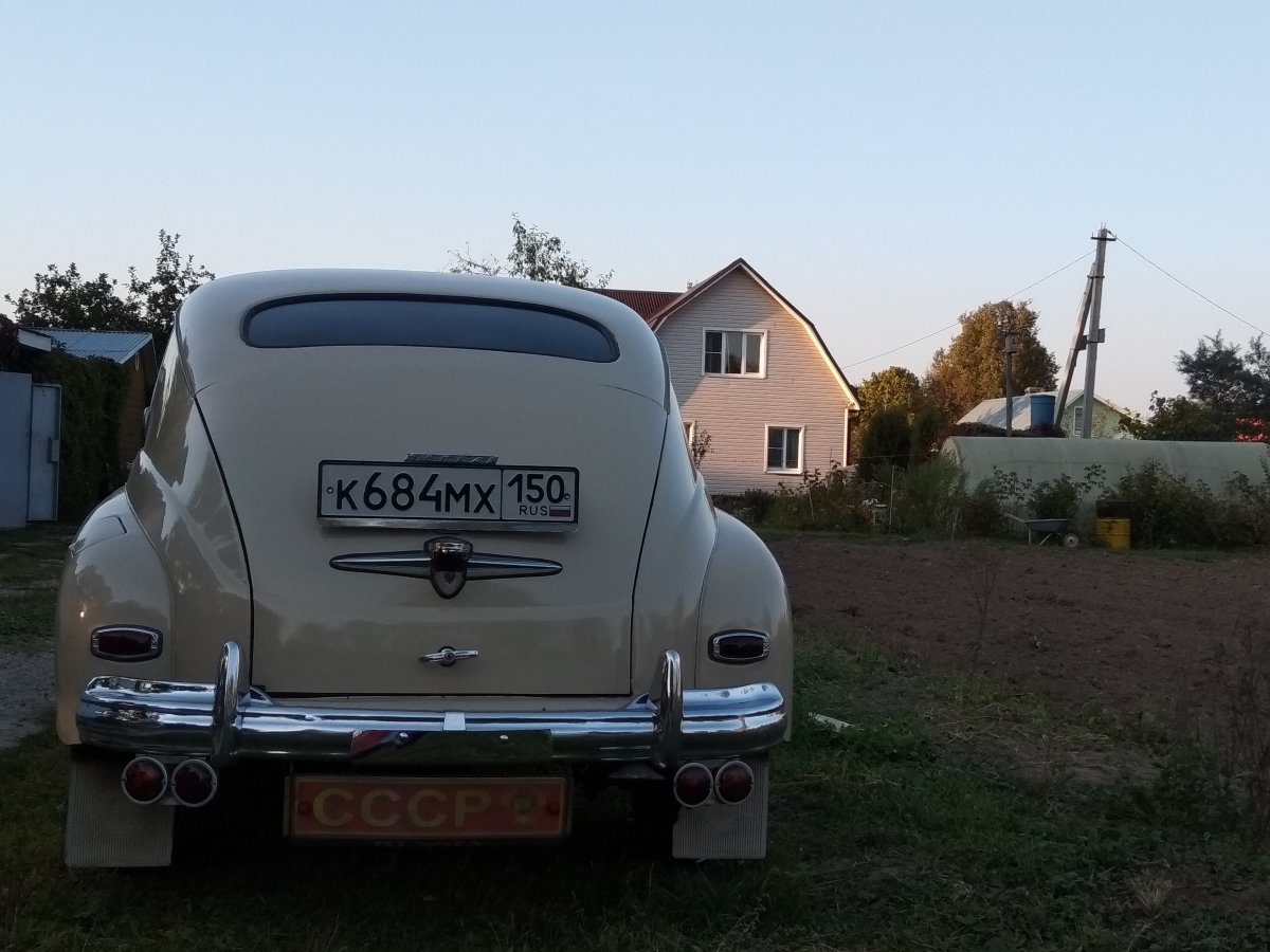

Всем привет. Был хороший денёк съездил на дачу . В голубой летний домик приезжал раньше дядя Саша прежний владелец Победы,но я ни разу не видел его на ней.Видимо было это очень давно. При мне приезжал на шестёрке горчичного цвета.

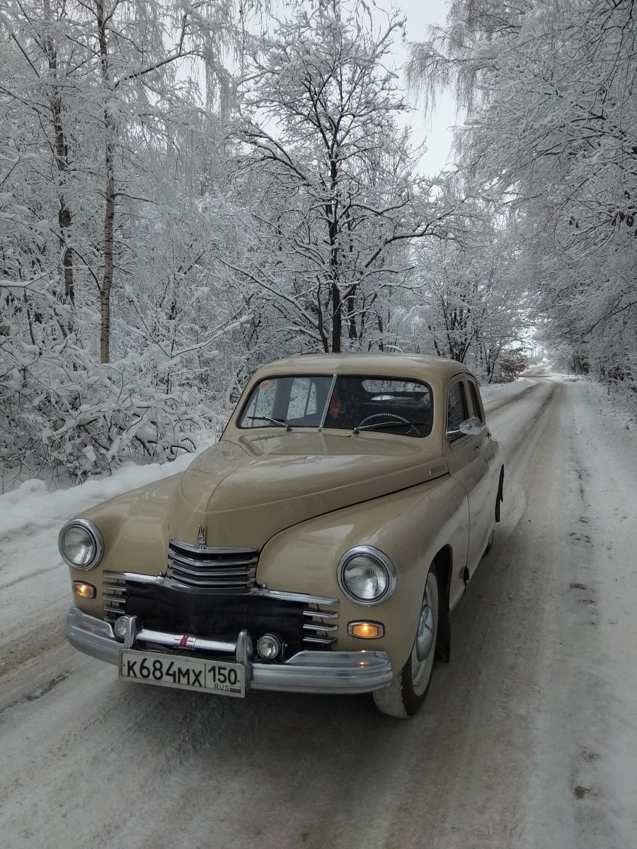

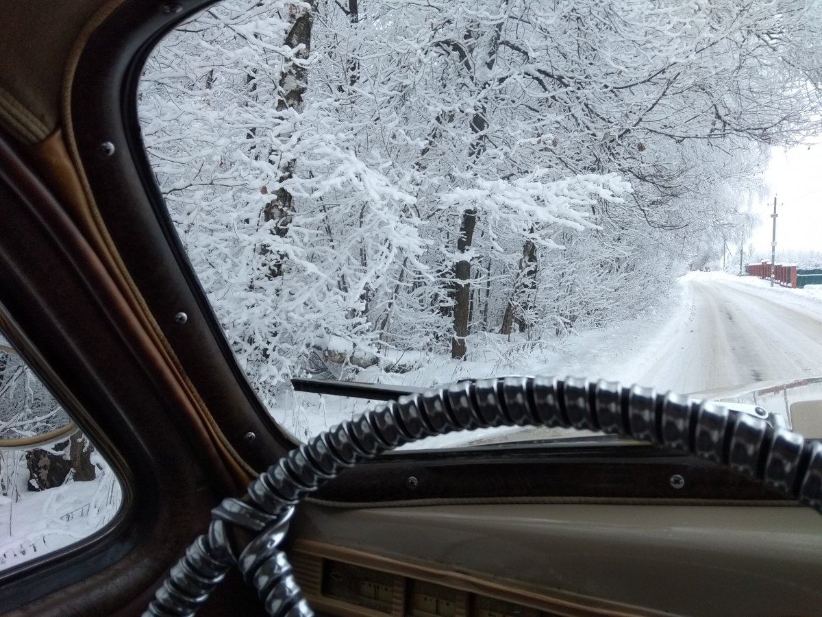

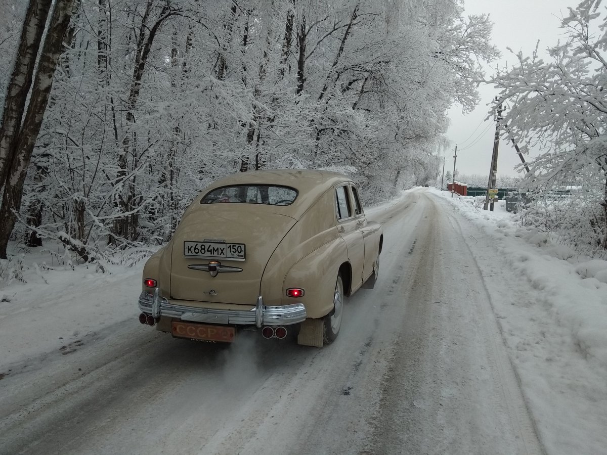

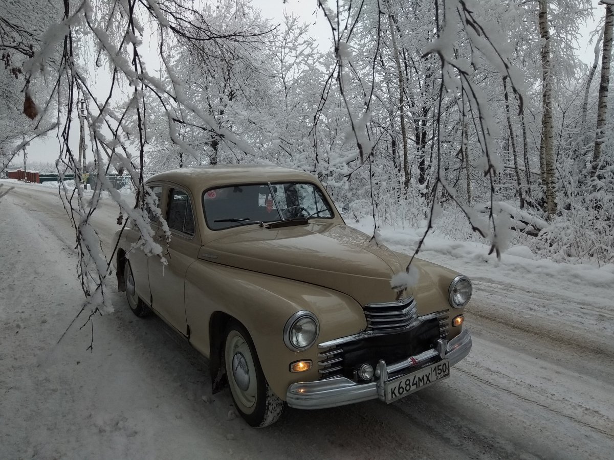

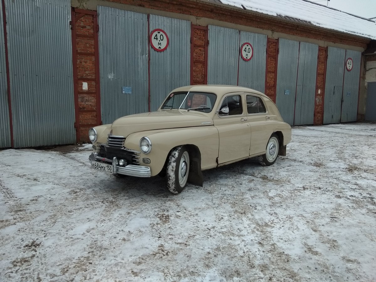

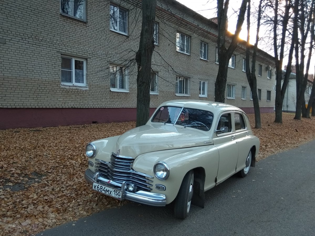

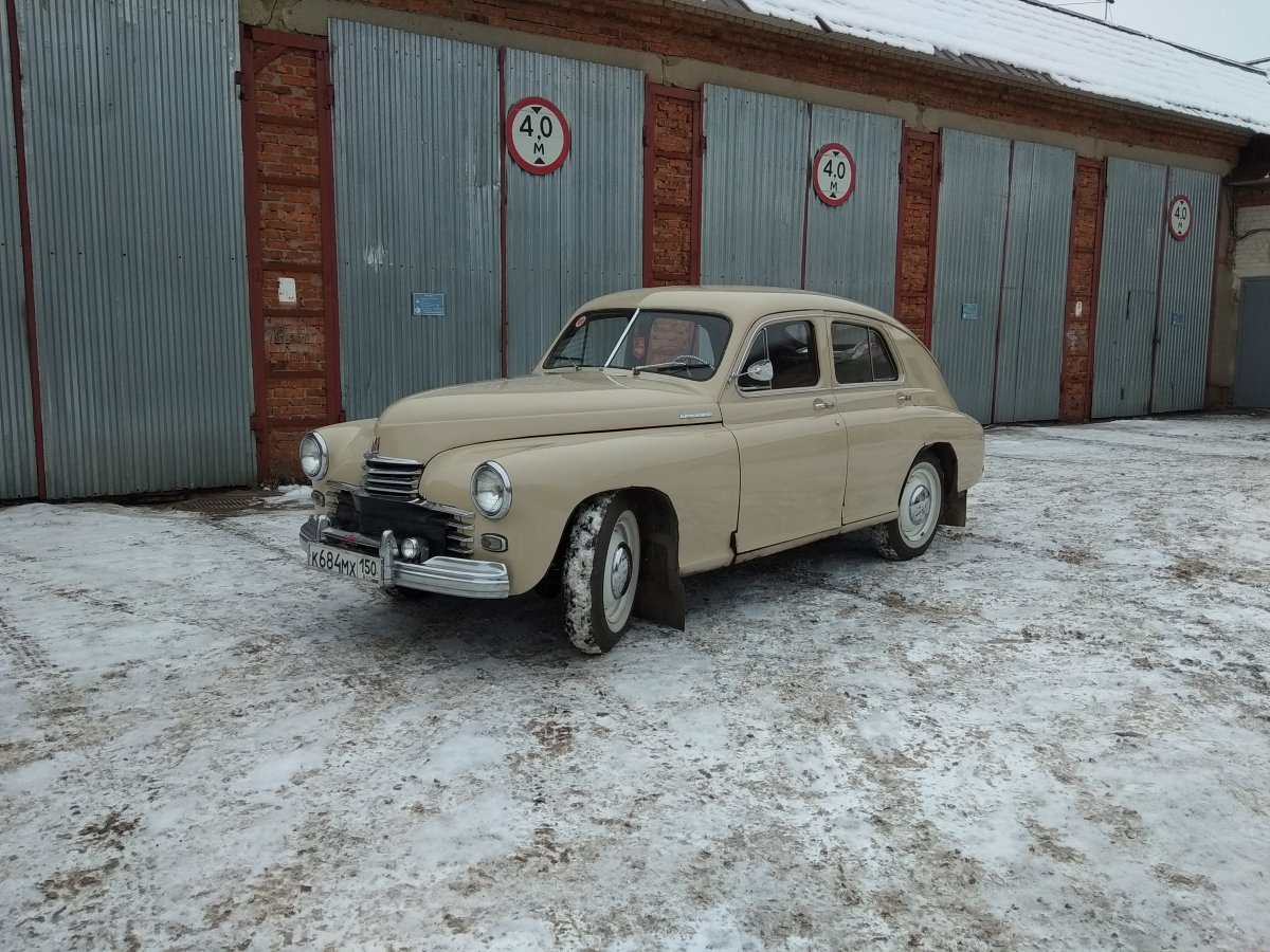

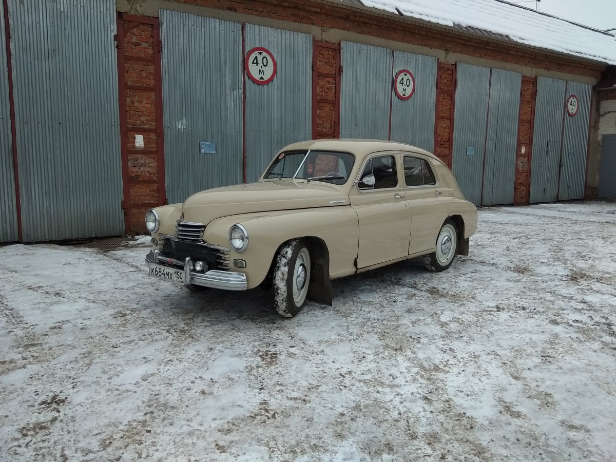

Всем привет. Сегодня перегнал машину в тёплый гараж. Синоптики напугали ухудшением погоды.

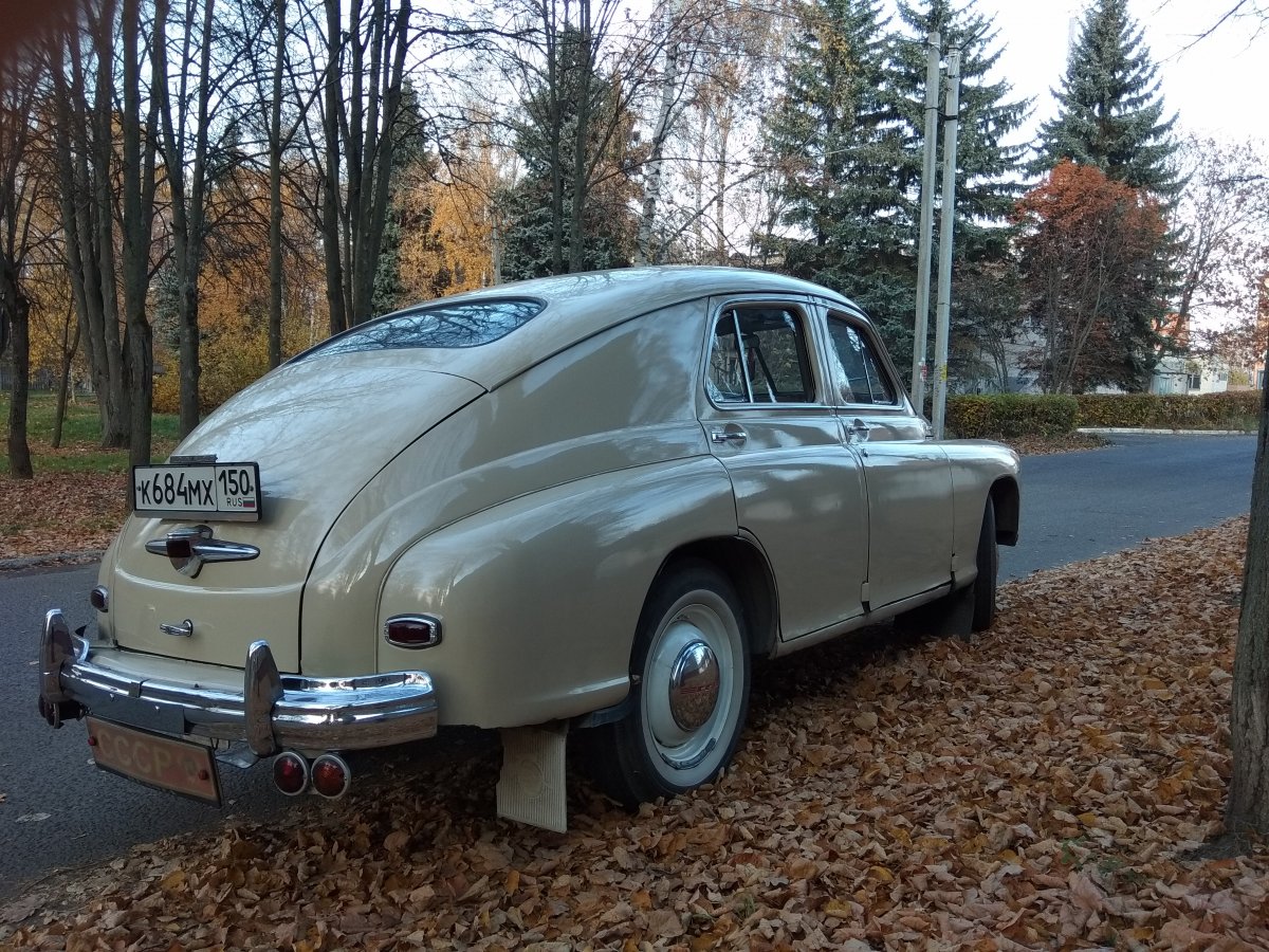

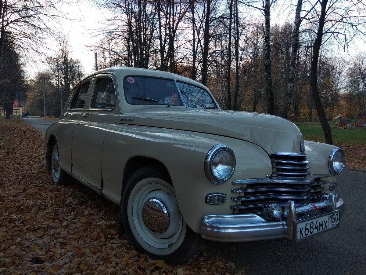

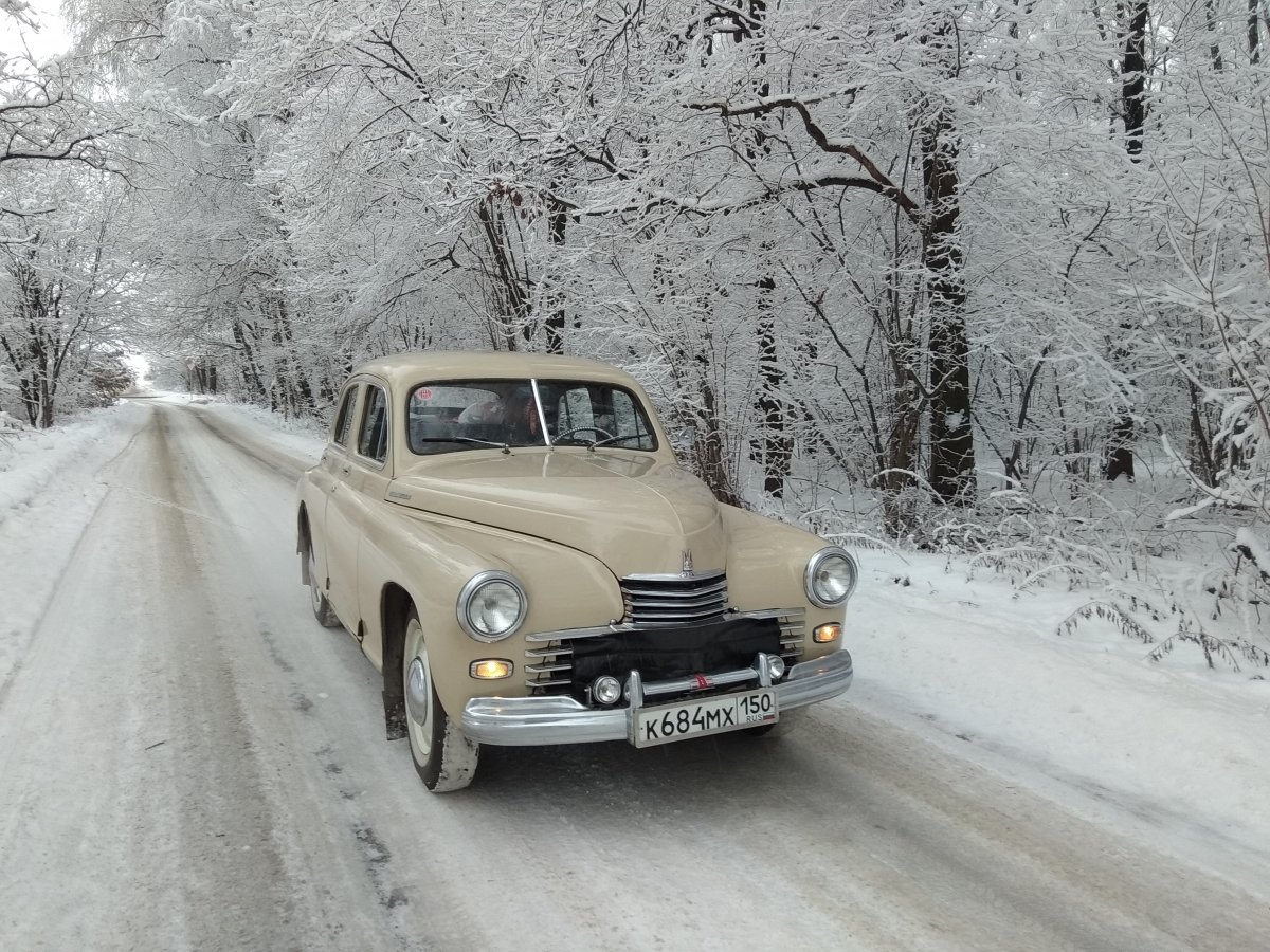

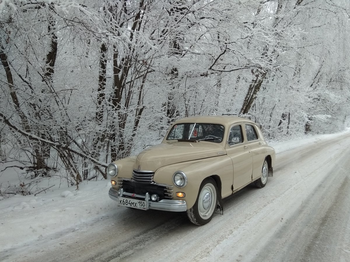

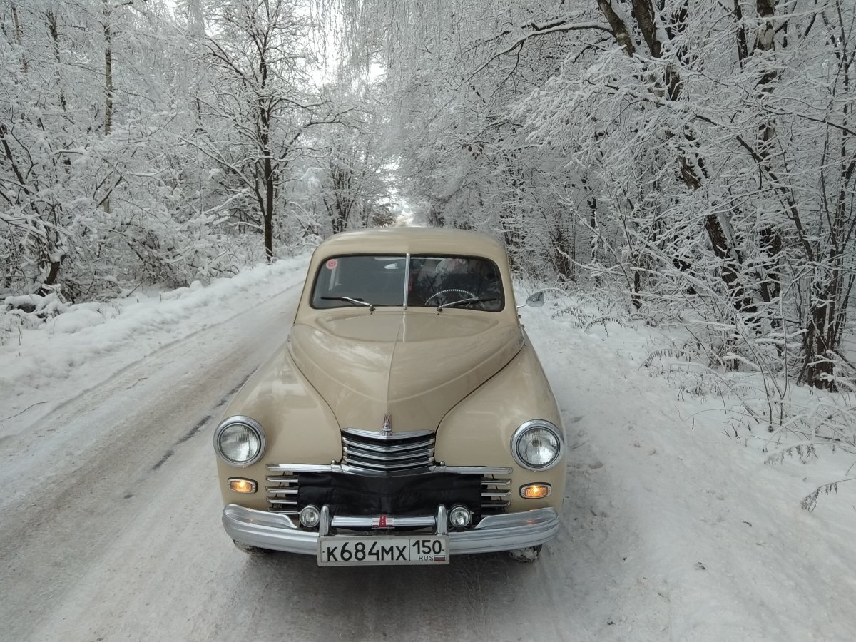

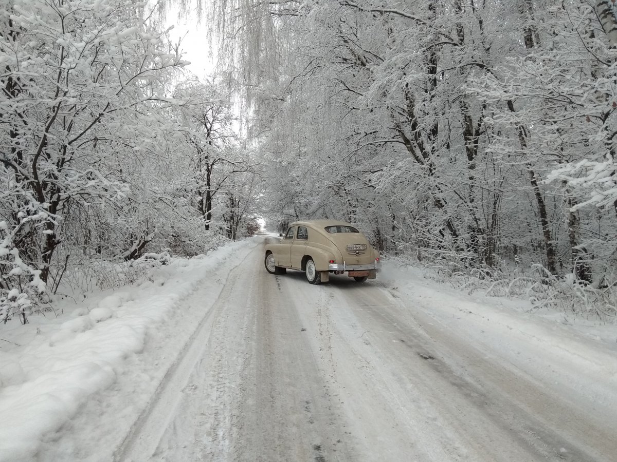

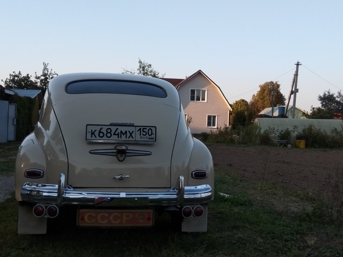

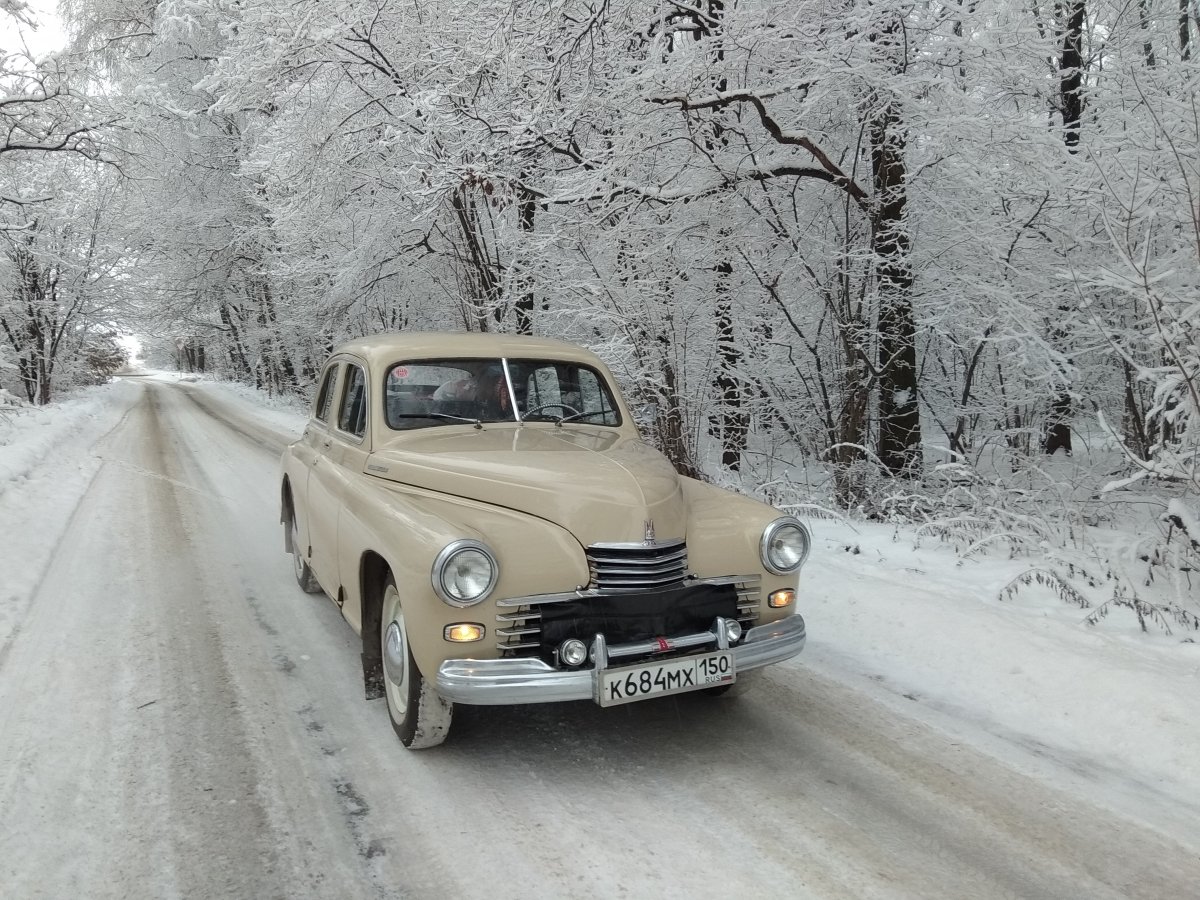

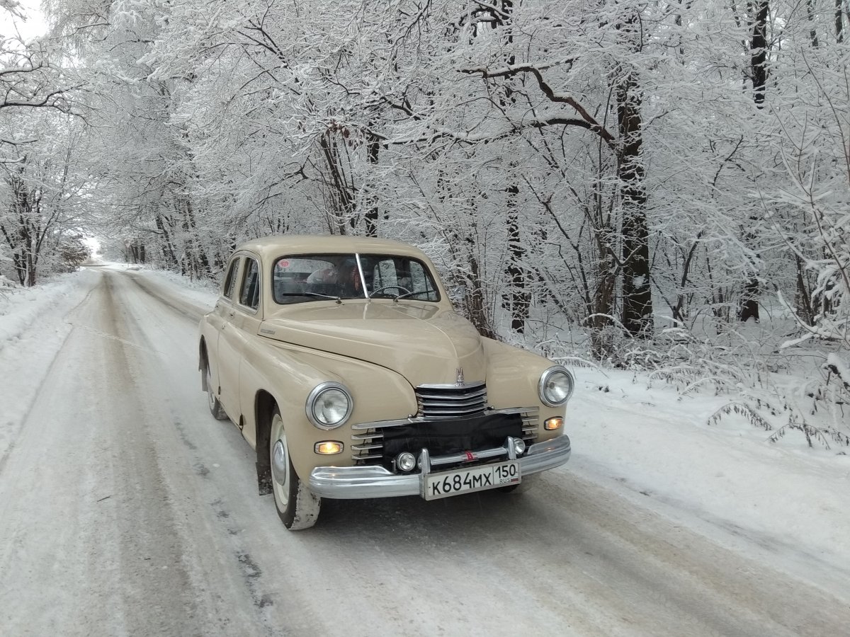

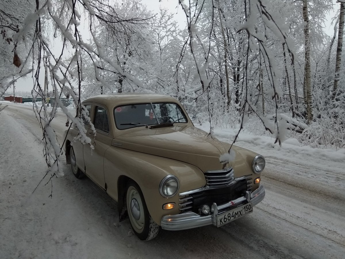

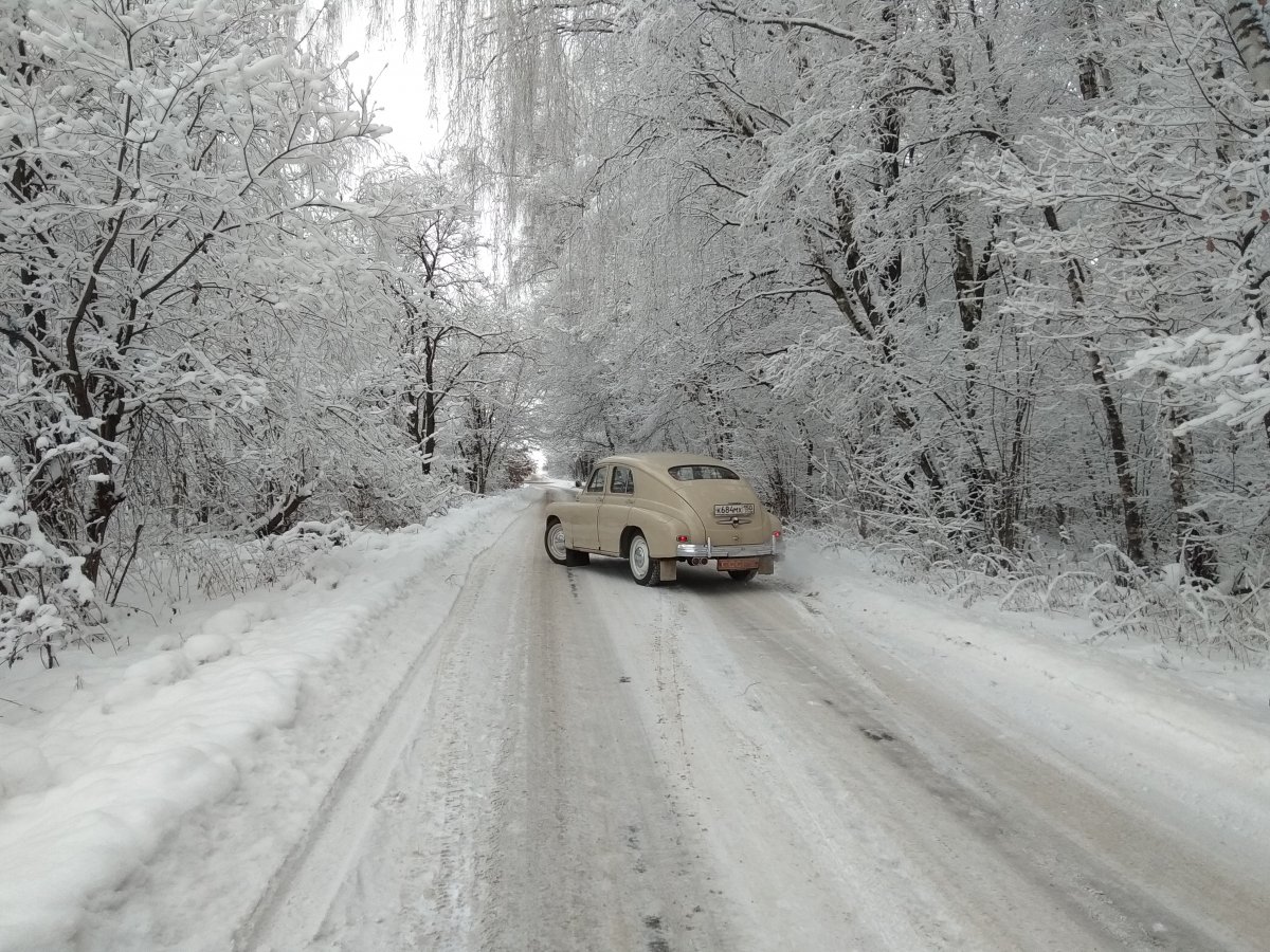

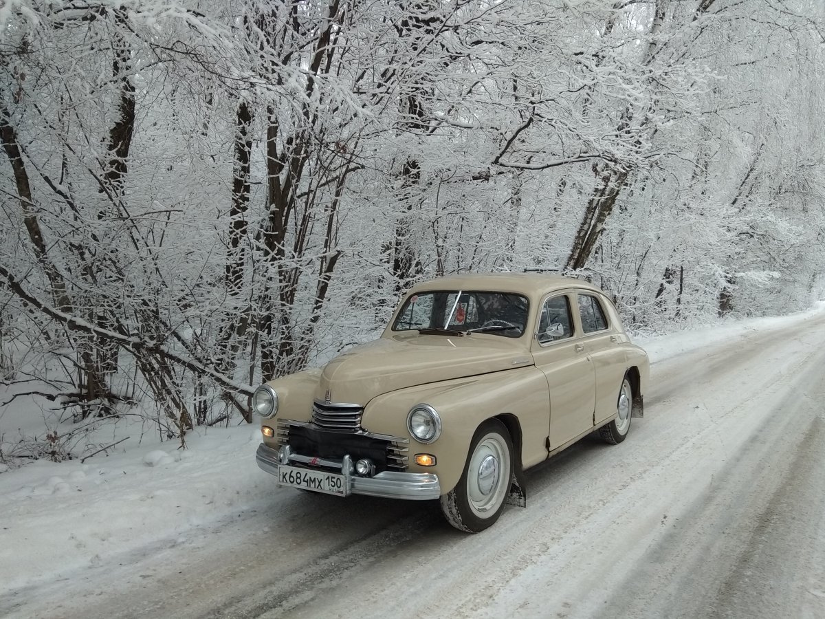

Всем привет. Пятница,подышали воздухом. Больше фото попозже;)
5 106
2 850

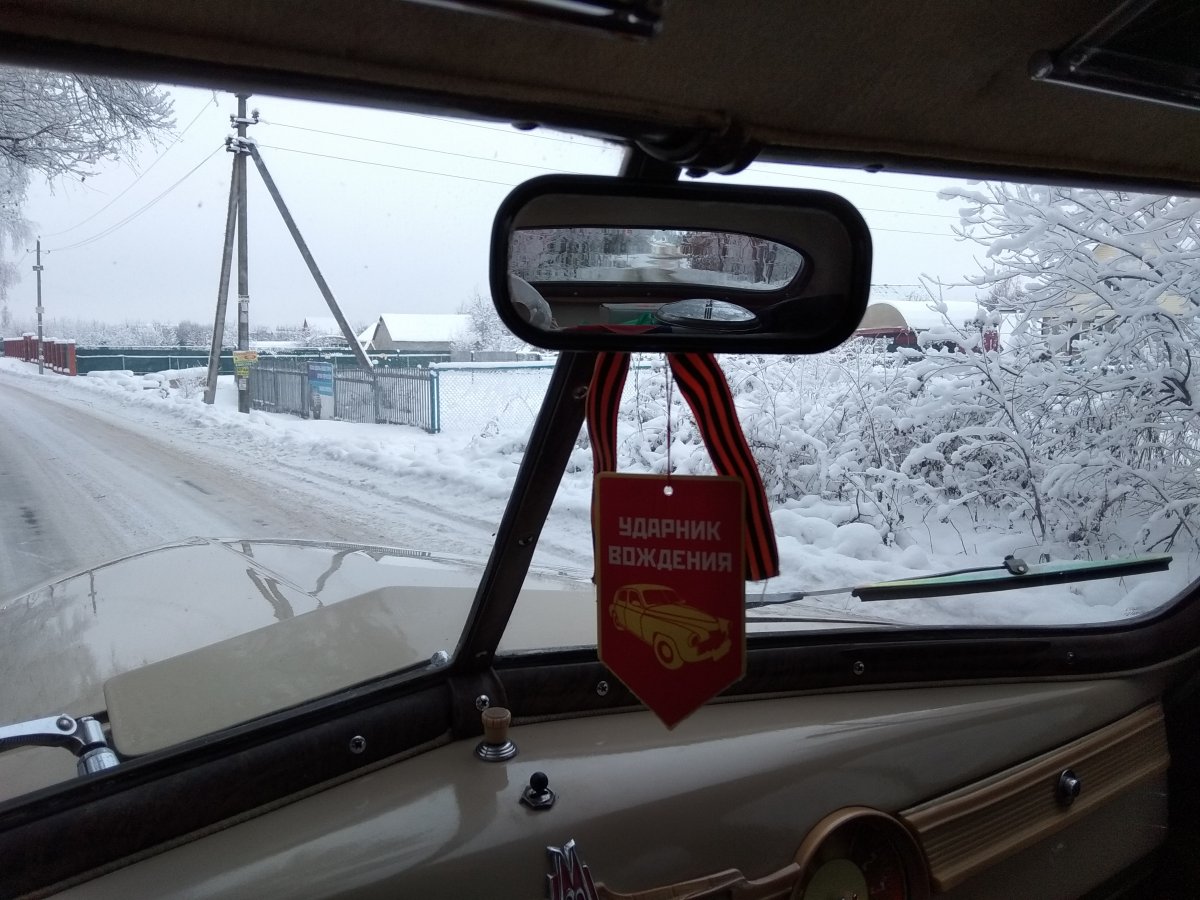

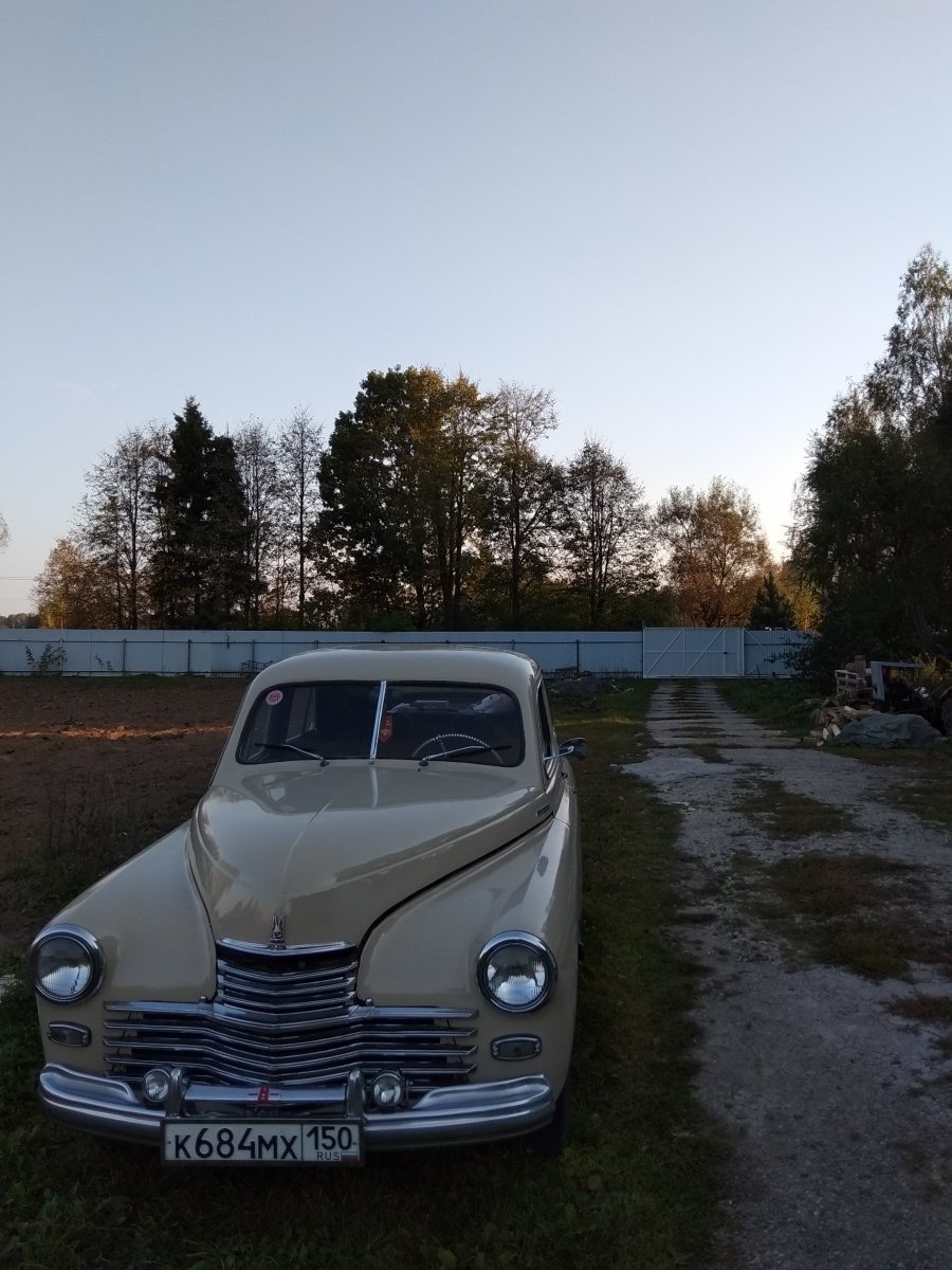

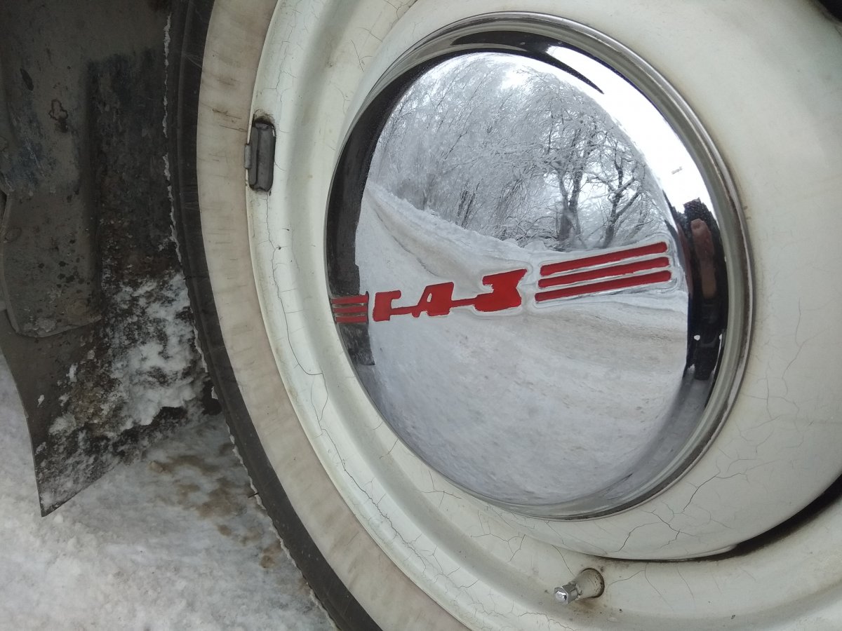

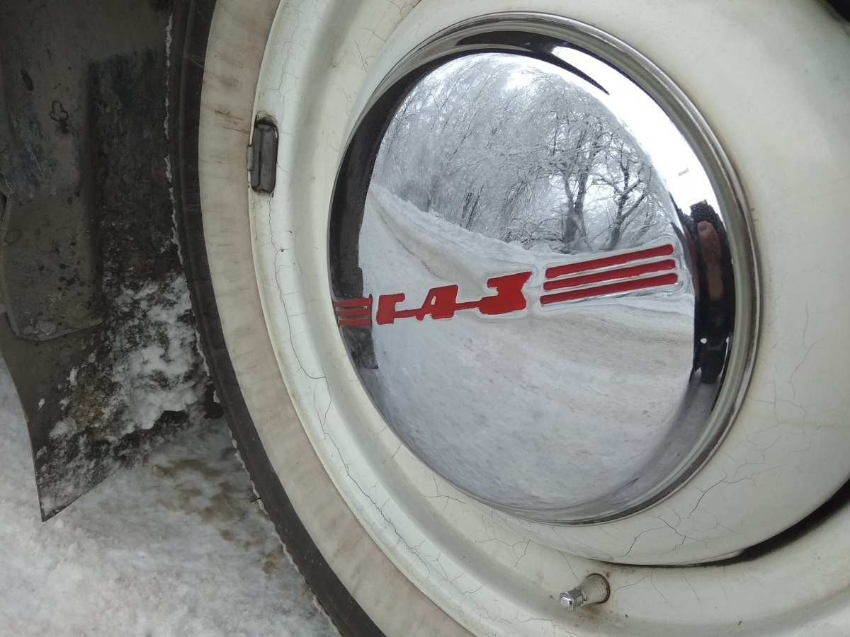

. Колеса страшные,не обращаем внимание))
