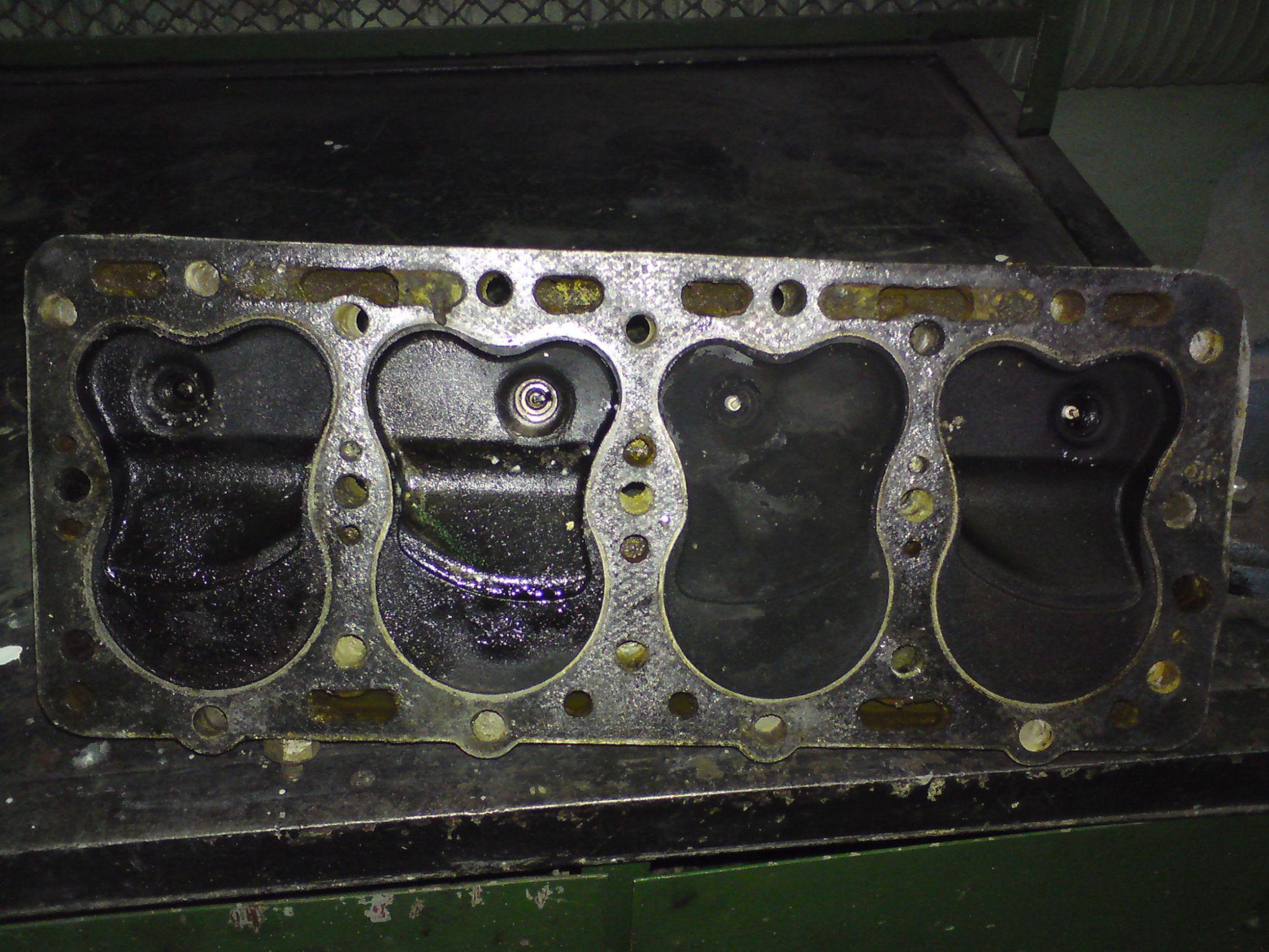

Люди незаливайте тосол,это гадость редкосная.Лучше дистилированную воду или антифриз.Вот что было у меня от тосола. Извиняюсь фото в обратной последовательности. На трех цилиндра я умудрился еще проехать три км,на морозе до гаража. Правда заводил часа полтора.

Фига себе головку проело :shock: Интересно весь тосол такой или просто вам паленый попался.

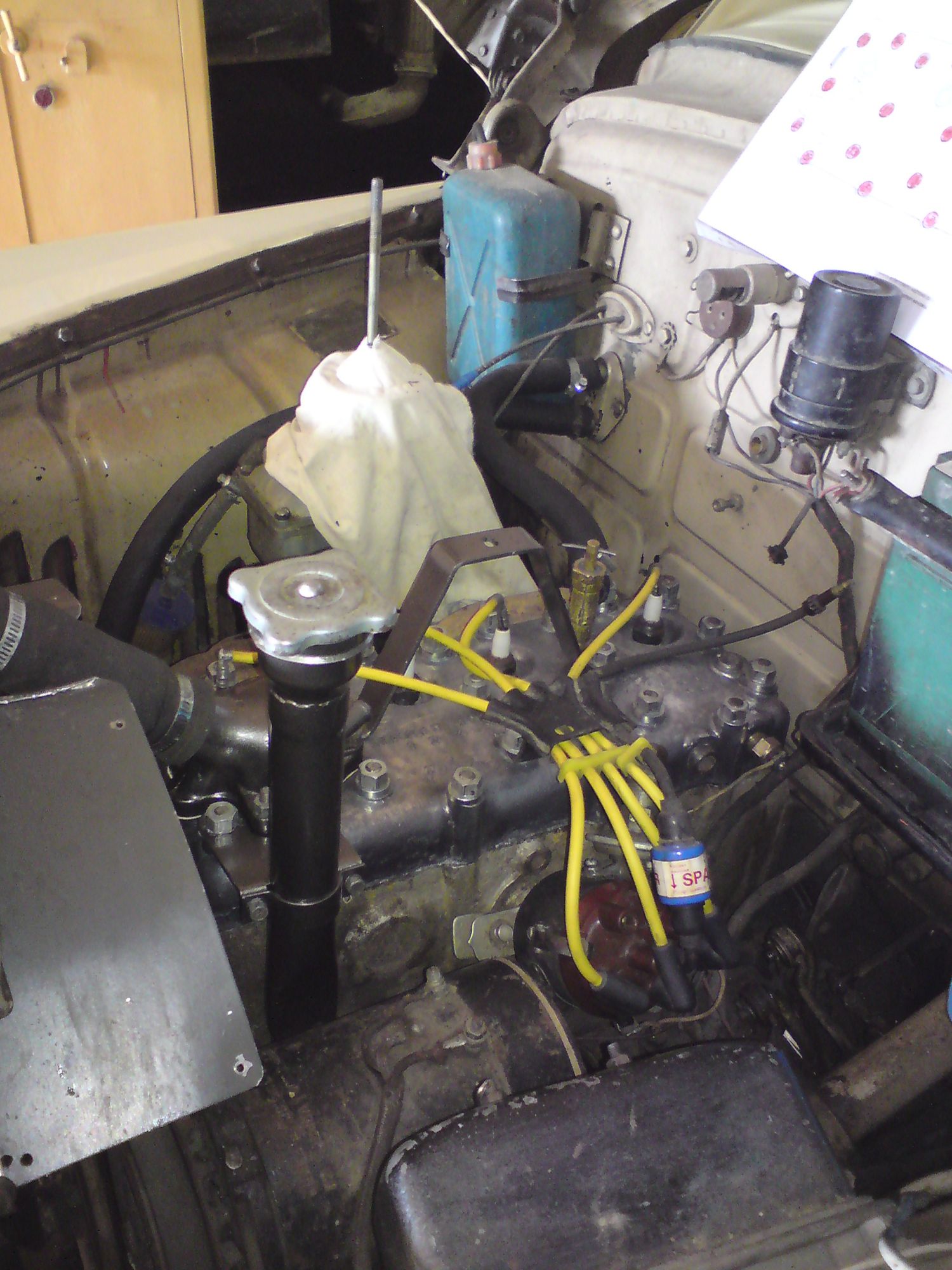

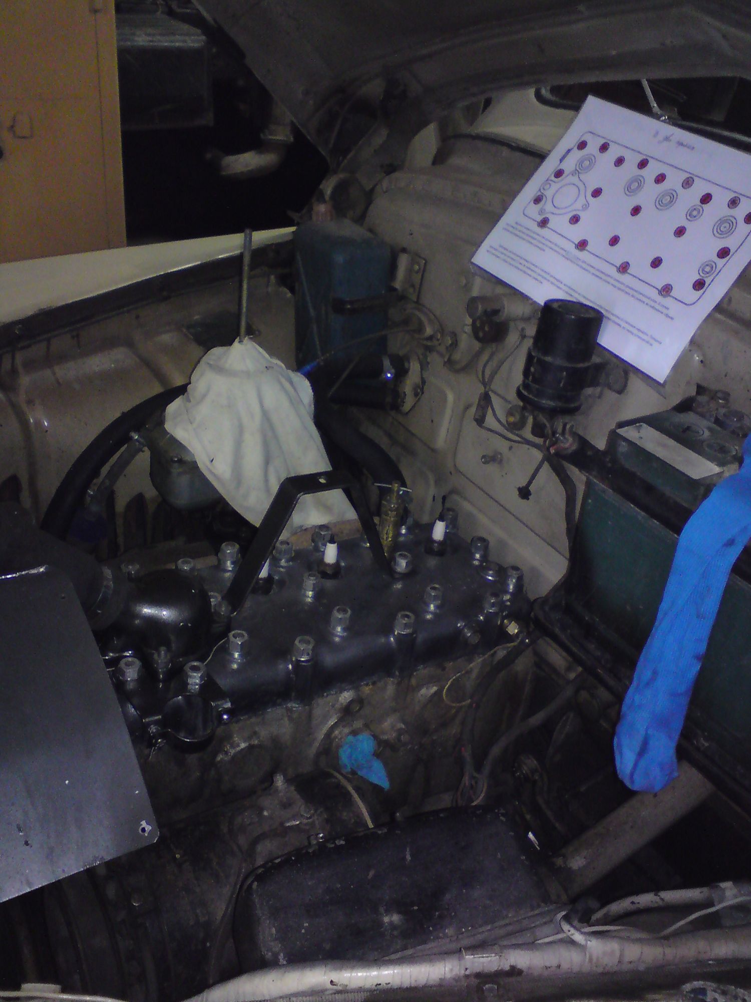

П.С. Фильтр воздушный прикольный-нанотряпка :lol: А что за шайтан-канистра на месте ФТО?

Нано тряпка прикрывает наноотверстие чтоб чего неупало,а канистра это омыватель прежний хозяин делал тобиш мой дядька. Тосол видимо г....но.

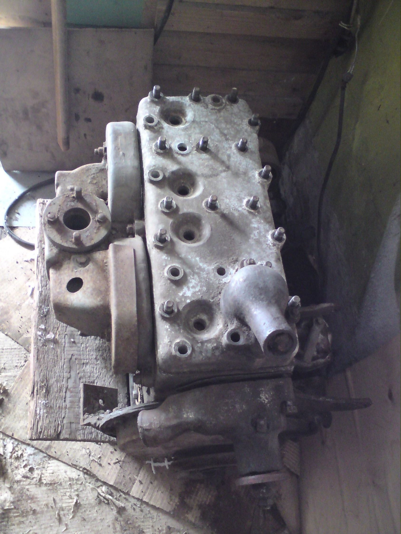

Месяца три искал головку,еще на форуме небыл зарегистрирован. Нашол случайно целый движок у мужичка в гараже,лет 20валялся.Хотя машины у него небыло,от прежнего хозяина остался.Я посмотрел головка в норме и сцепление новое стоит сторговался и купил. С Гжели вез на четверке грузили четвером.

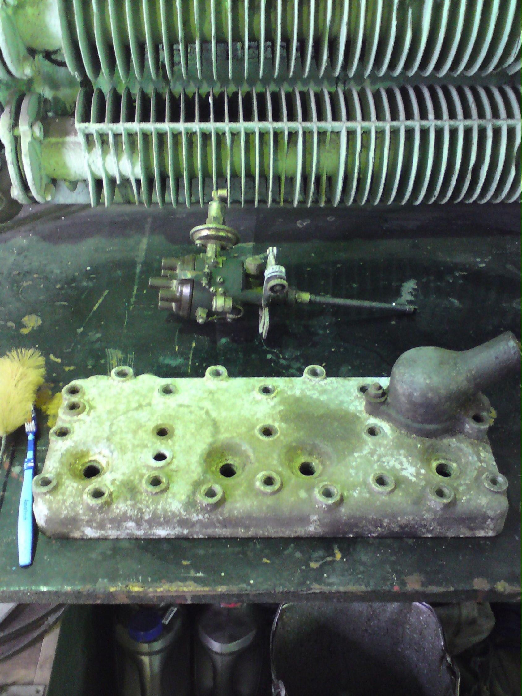

А, понятно. В системе смазки поставлен переходник под полнопроточный фильтр? А головку красили или просто железной щеткой отчистили?
5 106
2 850
Просто щеткой на дрели,цвет темный получился.

Долгое время занимался ремонтом двигателей, так вот на каждом втором из СССР встречалась такая проблема. Мне кажется, что проблема в качестве материала и технологии литья. Иной раз начинаешь "шлифовать" ГБЦ, а она под резцом крошится как песок или скрытые полости открываются.С современными получше, но тоже чудес хватает.
