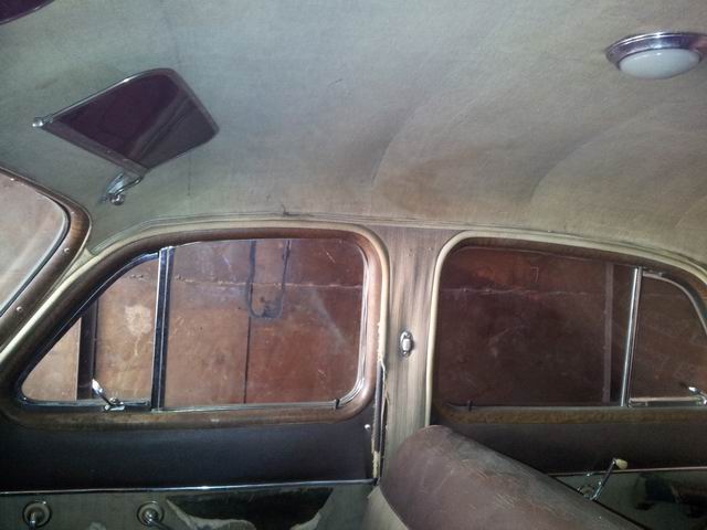

Манипуляции с салоном: кажись всё )

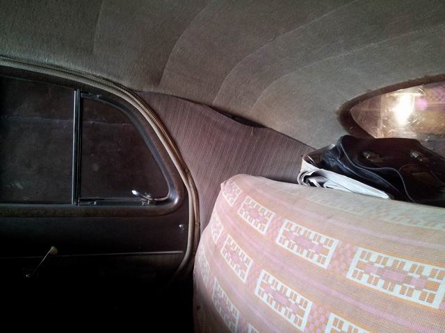

Re: Манипуляции с салоном: крючки
Нет, по краям немного рельефный, но там по другому просто не получалось, хотя в этом есть определённый шарм )
psixoz
14.03.2009
1 988
195
У меня тоже складки и я тоже считаю что это определенный шарм, дух времени и т.д. :lol: :lol: :lol: :lol:
Складки складкам рознь :wink:

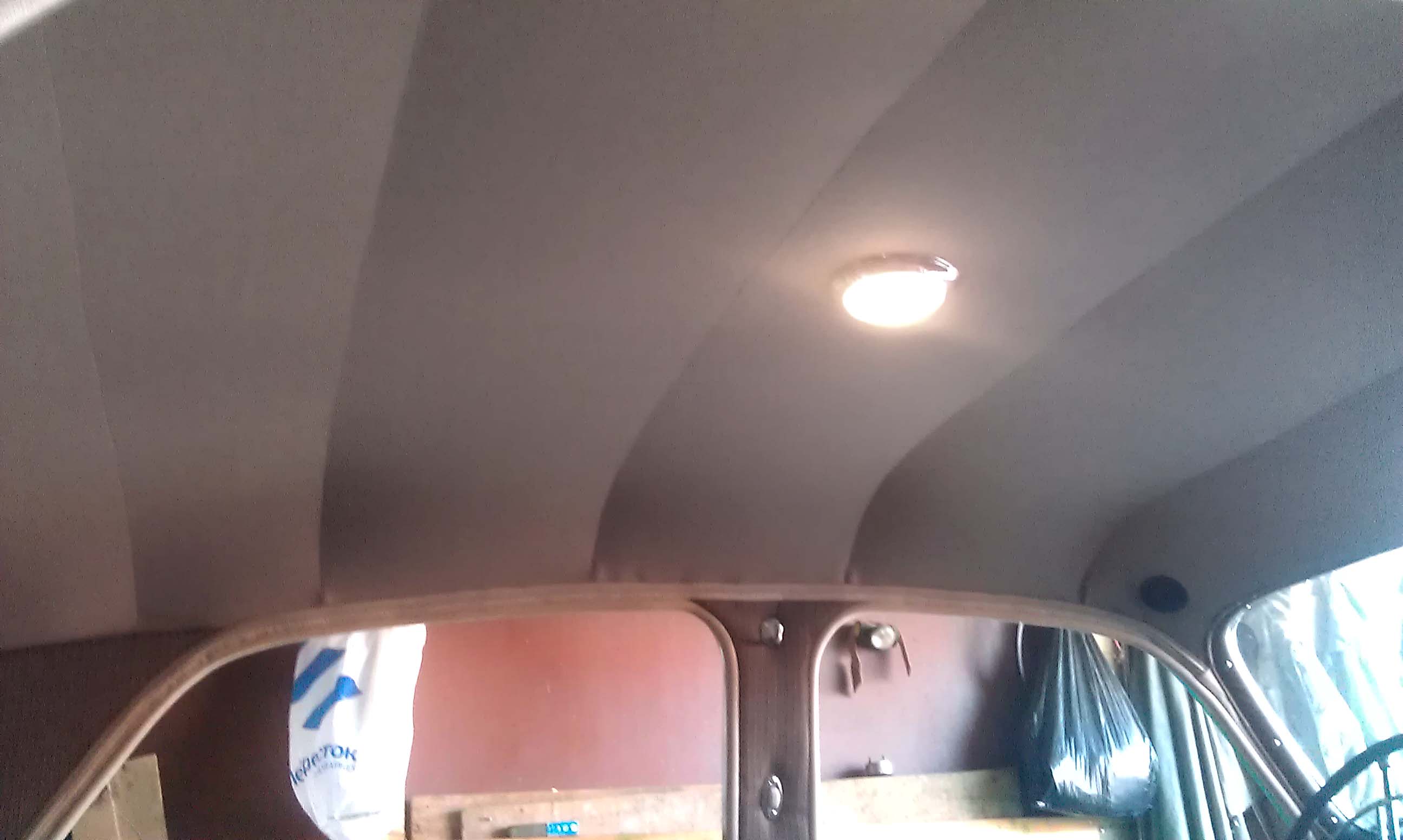

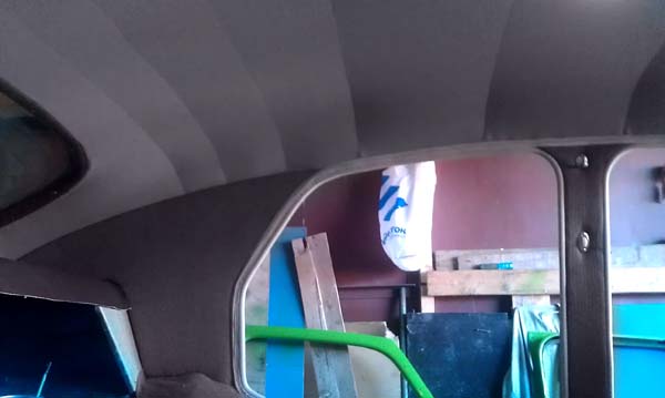

Хорошие фолтки, спасибю очт овыложил, очень в тему!
Складок именно в понятии как складки да, быть не должно!
Но вот например даже на твоих фотках водно что там где отстрочка по бокам потолка получаю\тся как бы утяжки, то есть идёт такаякупольность от пружины до пружины... перкаты. Вот этого избежать практически не как на возможно, можно только постаратсья свести это явление к минимуму.
Всё остальное должно быть ровно, тут я согласен, хотя признать у меня совсем роно не получилось, всё ранво при силньой утяжке получаются лишние объёмы ткани. Поэтому пришлось спереди сделать два заципа примерно по 6 милиметров и высотой сантиметра по два. Может и можно иых было избежать, но не охотаб ыло разбираться чт ок чему.
Ещё интересные моменты с верхними частыми передних стоек, там где руски зажаты в металл и есть только три окошка через которые виднеется картон. В этом нет возможности пробивать ткань подряд, а только руководствуясь имеющейся площадью оконо а они на приличном расстояни.
Ешё момент, в районе дверей могут быть конструктивные недостатки, а именно, из за многослойности металлся вбусок в итоге оказыватся прилично поднят над самой плоскостью дверного проёма, поэтому прибивая кант может получиться что видно неколторую вонообразность от натяжки... А вообще это всё от неопытности, уверен что в мастерских машины обивают, камар носа не подточит!
хотя не раз на ОЛДТАЙМЕРЕ видел перетянутые машины где потолок был похож на мешок с фекалими )))
Сегодня прибъю кантик пофоткаю свой потол для сравнения с тех же ракурсов.
13 439
5 958

олд джек сказал(а):
не забываем, что т времени родной потолок "сел" и натяжка увеличилась, поэтому же трудно натянуть его после снятия повторно

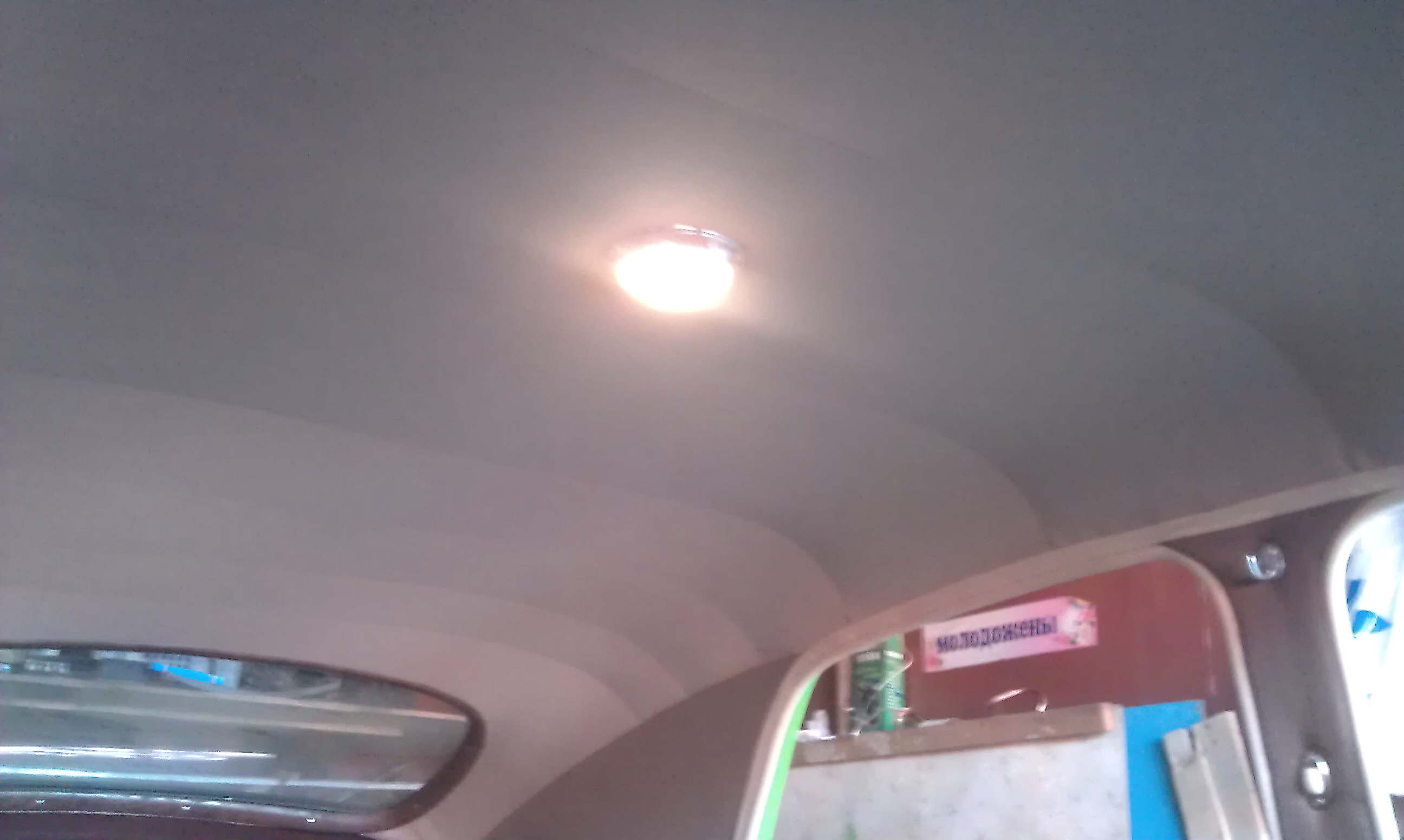

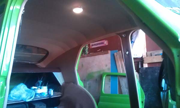

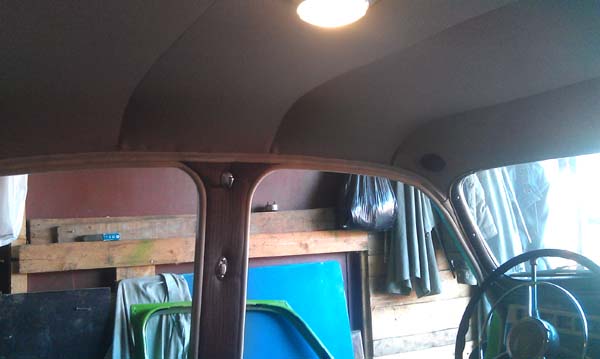

Жень, то есть потолок который на ощуп какой то весь магкий, и тянущийся, это он ещё и сел? то есть с завода они шли вообще чуть ли не провисшие?
Я сой нонешний потол натянул аки барабан, по не му стучиш и он барабанит как менбрана.

У тебя потолок натянулся круче чем у меня =) Респектую! У меня правда кожзам... Он почти не тянется...

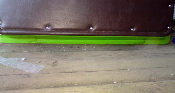

Вот, начал собирать двери... Тонкости потом расскажу.
А вотсейчас нужен совет знающих.
Вот на фотке видно как я прибил карту. Кромка карты идёт на 2-3 милиметра выше загиба двери.
Вопрос, это не слишком низко, ни за чт оне будет цкплять?

Поспешил. Крепить карту лучше на стоящей на машине двери. Тогда и поймешь, будет задевать или нет. У тебя петли люфтят?
Re: Манипуляции с салоном: карты дверей, нужен совет!
Да вроде не люфтит ничё, петли новые.
А на весячей на петлях двери манипулировать с картой как не удобно.
Коро оставлю пока так, там буду придумывать если что.
