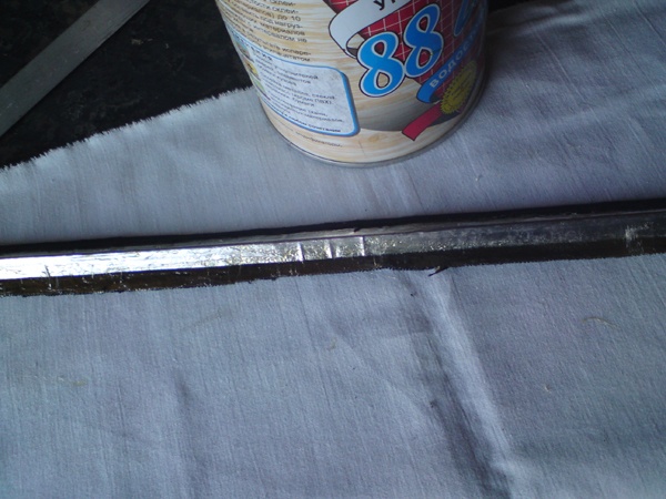

Сегодня озадачился как же восстановить бархотки передних форточек.
И пришла в голову мысль сделать их из чего-нибудь. Вот хочу поделиться технологией как я это делал.

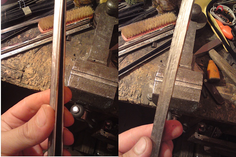

Я взял ручейки из нержавейки от 24 ки (вроде бы), развальцевал их, ободрал бархат и выровнял. Получилась полоска металла. Можно конечно взять и просто полосочку. даже лучше, ибо при выравнивании она получилась сильно покрученной, но под рукой не оказалось нержавеющего листа подходащей толщины, а эти ручейки идеально подходят как по толщине так и по антикоррозионным свойствам. Из этой жести я сделал уголок с разными плечами, так чтобы он точно входит проём стойки.

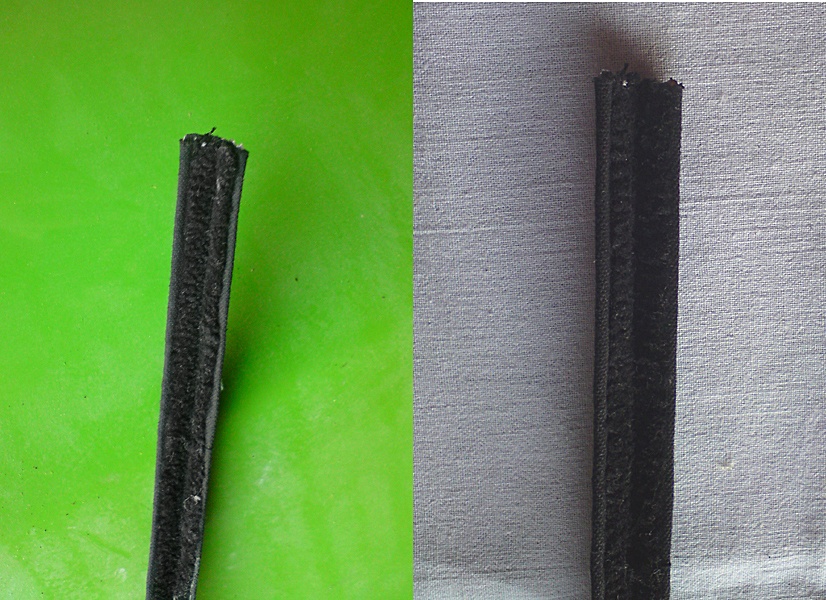

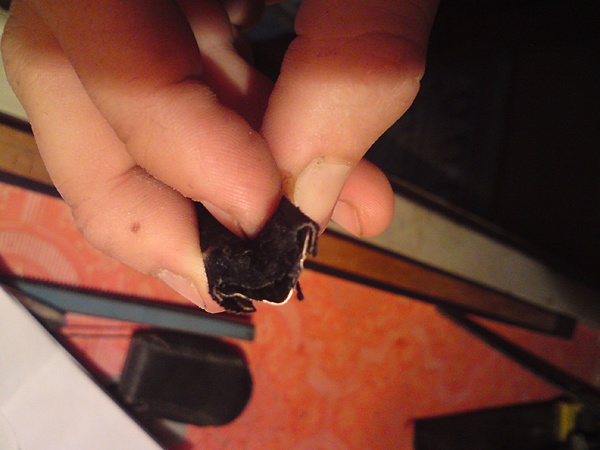

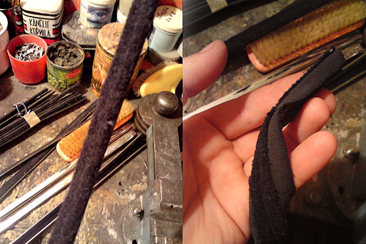

Потом я взял бархотку от чего-то непонятного, или 21я волга или УАЗ, и содрал с неё бархат. Он кстати скорее всего и шёл когда то на уплотнители форточек, так как имеет посередине лысую дорожку чтобы удобно было перегибать его пополам.
А дальше просто наклеиваем бархат на уголок таким образом чтобы изгиб ткани находился строго в изгибе уголка.
Ну в итоге получается такая штука
как установлю на стойки сфоткаю.
Первый блин комом, можно сделать аккуратнее.

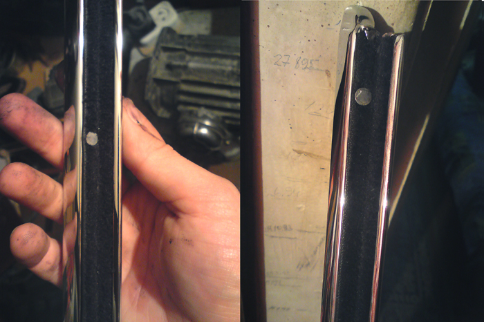

Вот, прияляпал к стойке :mrgreen:
