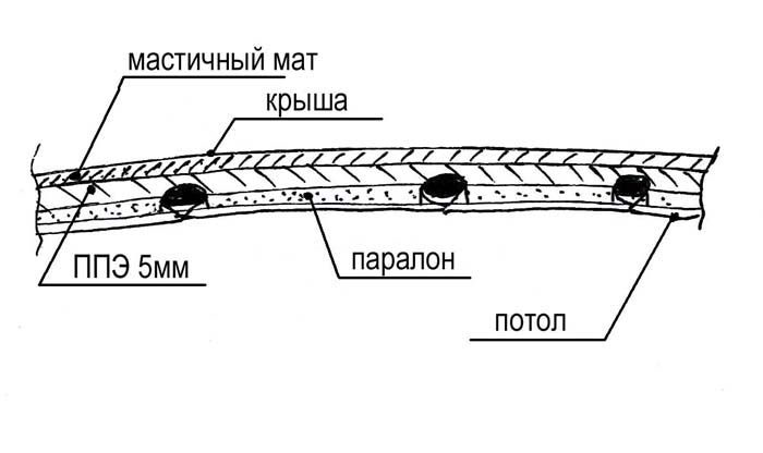

Итак моя инжирная мысль не стоит на месте, снеова идея!
В общем вот что я придумал не без помощи одноклубников:
на потолок в центр клею пару стандарных матов изне битумного материала, мастичные коврики, они не похожи на жижу, более плотные и не фальгированые, тольшиной 1,5-2 мм, давольно лёгкие. клею прямо на крышу на жидкоразведённую мастику. это занимает больше половины крыши в центральной части. В общем эти маты вибирают толщину примерно равную толщине той бумаги что там была когда то (екоторую я оттуда вынул).
далее ППЭ, 5м, на всёкрышу от лобешника гдк антенна и до задней полки.получается чуть толще чем должно быть, но уверен что дуги можно будет натянуть с тем расчётом что вспененая шумка немного ужмётся, и прижмётся! дажее мы имеем некоторое пространство междутканью и поверхностью потолка (теперь уже поверхность потолка это ППЭ). Туда отначала и до конца вклеиваючёрный паралон "антискрип". таким образом после натяжки потолка между тканью потолка и шумкой не будет свободного прсотранства оно будет заполнено паралончиком. Есдинственное чт оя ещё не решил. толь паралон брать потоньше чтобы в итоге он не касался потолка толи потолще чтобы при натяжке потола его чуть умяло. думаю первый вариант.
Надеюсь получить отменную шумо- и теплоизхоляцию.
Высказываемся :)

я думаю не стоит с битумом делать потолок есть другие шумки на основе клея..крыша летом нагревается сильнее всего, так что все может отлететь и потечь. тебе надо проклеивать крышу шумкой которой моторной отсек проклеивают она не боится нагрева. и по переносу плафона. я бы не стал переносить т.к он стоит по середине потому что в этом месте самое большое расстояние до крыши. наверно сделано для вентиляции плафона т.к он сильно нагревается.
Re: Манипуляции с салоном: шумка потолка
Сделал уже, не отвалися, я армировал всё это дело )
