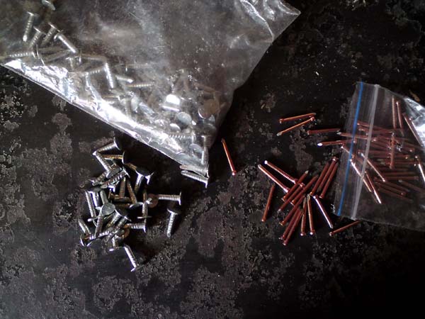

В качестве заклёпок использовал заклёпки, оситалось три штуки сфоткаю, могу померить )
Для приклёпывания бархатных направляющих к задним стйокам отлично подходят заклёпки накладок сцепления г.Рыбинска, только надо тверстия с 3,5 мм до 4 мм рассверлить, и получается отлично! У них широкие плоске головки и клепаются они чудно.

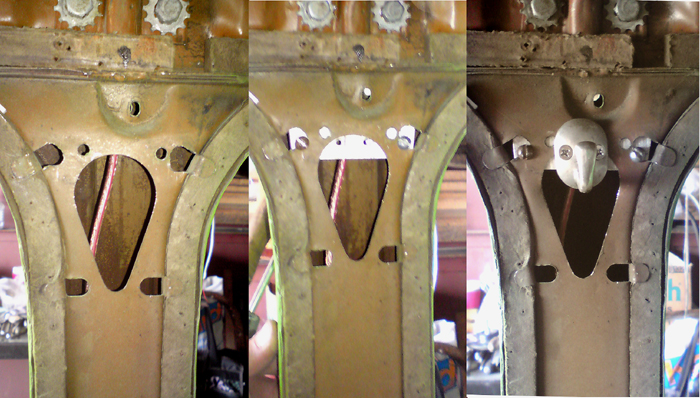

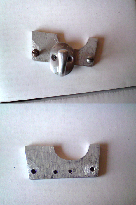

Может комуто пригодиться вт такая технология закрепления крючков на стоуках.
не аутентично, хато дёшево, надёжно и практично! :mrgreen:

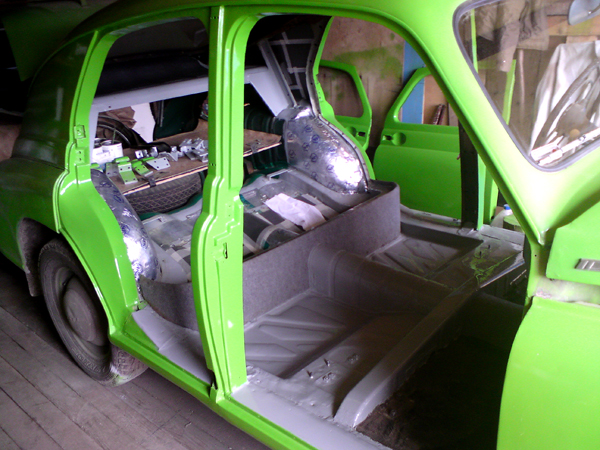

Re: Манипуляции с салоном: крючки
Ты свеже покрасился или это освещение такое?
16 292
10 599
это свежеокрашенное сам видел, но не все..качество отменное , молодец Артем!
Спасибо Андрей.
да свежая краска пороги, стойки дверные проёмы, пол.
Сегодня приступил к монтажу салона, пок прибил три ккантика, оч доворлен работой )

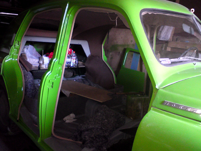

Гвоздики )

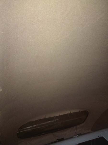

Натянул потолочек )
супер получилось...может в прошлой жизни ты работал на конвейере завода ГАЗ.?
Уверен что в прошлй жизни я бездельничал, потому что это у меня получается даже лучше чем натягивать потолки )
Да, потолок отлично выглядит! По краям тоже без завалов?
