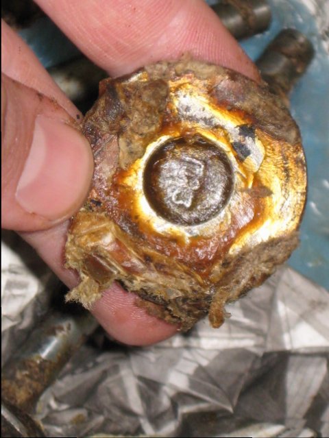

1. Вид клапанов:
Что делать со ржавчиной на клапанах? Зачистить шкуркой и забыть? Или требуется замена поржавевших?

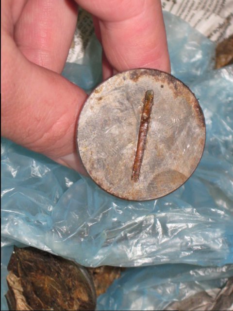

2. Вид гильз и поршней:
Насколько фатальна эта ржавчина? Что делать, собирать двигатель или уже смысла нет?

По поводу двигателя: перебери двигатель и замени гильзы, кольца, поршни(?).
Согласен на 100%. Если движок на такой стадии разборки, тады лучше уж капиталка ибо " Жадный платит дважды, а ленивый дважды делает" испытал на себе :( P.S. Да и кто сказал что в процесе разборки ещё какая бяка не вылезет?

Клапаны керосин какое-то время держат?
Там ржавчина между клапаном и седлом, когда привезёт тогда вакуумом проверю и заодно направляющие посмотрю

По снимку не все можно понять, но, похоже, глубокой ржавчины нет.

Там не сильно всё забито. Лично смотрел, ни каких проблем в блоке с системой охлаждения не нашёл . Скорее всего либо термостат,либо помпа, либо шланг где-нибудь сифонил.Как результат потеряли уровень и закипели.Повело головку (сняли при шлифовке 0,5мм)
А дальше в цилиндрах коррозия и в ГБЦ тоже ржавчина(между сёдлами и клапанами) ну я думаю ничего страшного, а там посмотрим
