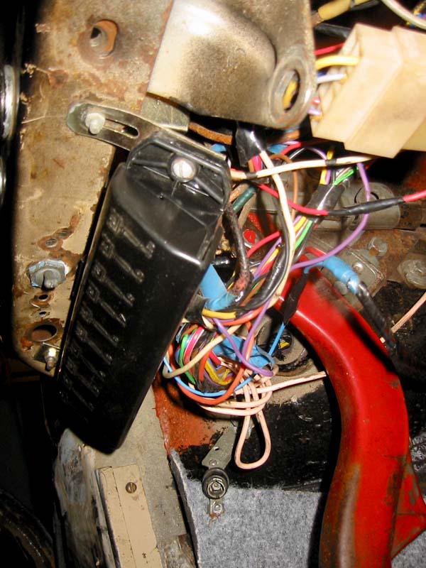

Хвастаться пока нечем, машинка стоит в гараже без тормозов. Очередная проблема -- что-то замыкает в проводке, аккумулятор разряжается за неделю.
А никто и не обещал, что будет легко! :lol: Просто сначала приведешь в порядок эту машину (утечку можно пробовать найти отключением цепей по очереди предохранителем с амперметром в цепи АКБ) а потом набравшись опыта купишь и сделаешь аутентик! :wink:

Проводка может и не замыкать, часы возможно сажают или еще что. Надо ток покоя померить.
А лучше массу отключать-100% надежно.

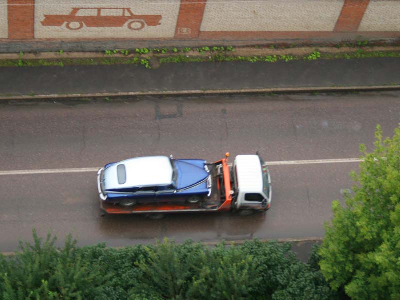

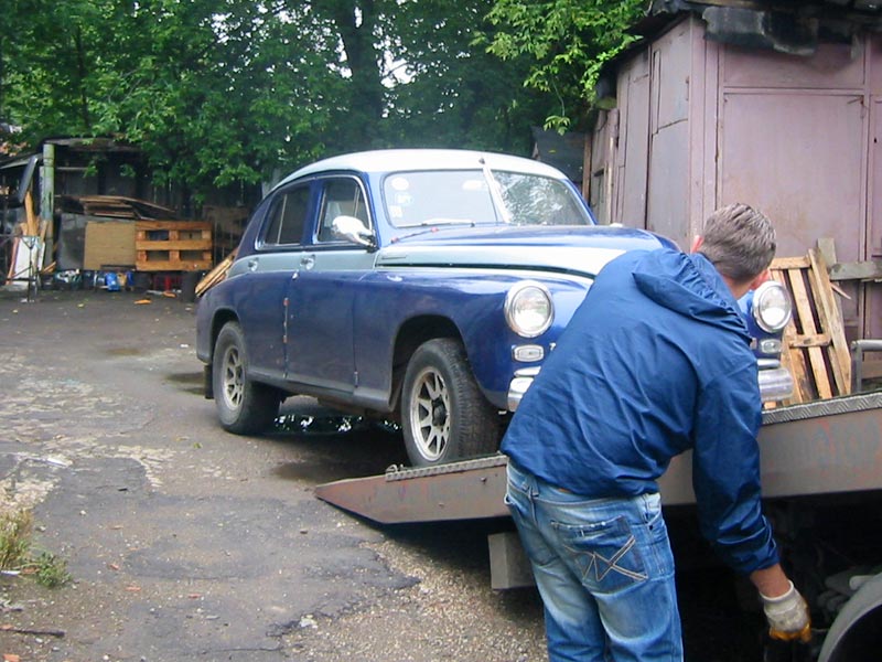

Так как в прямизне собственных рук я разуверился, а кататься хочется, Победка была отвезена к человеку, который умеет ремонтировать автомобили вообще и Победы в частности. Тормозов и сцепления (моими стараниями) у машинки уже не было, везти пришлось на эвакуаторе. Спуск автомобиля с третьего этажа многоэтажного гаража прошел вполне успешно. На наклонных участках сзади подстраховывал коллега на 31 Волге, он же помогал толкать на ровных :)
Отдельно должен отметить спокойствие окружающих автолюбителей, все действо проходило в полвосьмого утра, когда народ едет на работу. Ничего, стояли и ждали, пока мы выкатим.
Традиционно, стоит выкатить машину за пределы гаража, обязательно найдутся желающие пообщаться. Рассказали про очередную стоящую без движения Победку, но опять не сказали, где именно. Похоже, кормить меня такими байками становится национальным развлечением лыткаринцев :)
А потом все было буднично -- приехали, разгрузили, дождались мастера. Пообщались о жизни (у него тоже была Победка 56 года, но потом поменялась на 21 Волгу) и о бедах машины. Тормозная система будет заменена на 24-шную, с вакуумным усилителем. Попутно в машине нашлась печка (я был уверен, что ее не было).
Победка осталась у мастера, а я, под проливным дождем, ушел. Чтобы вернуться :)

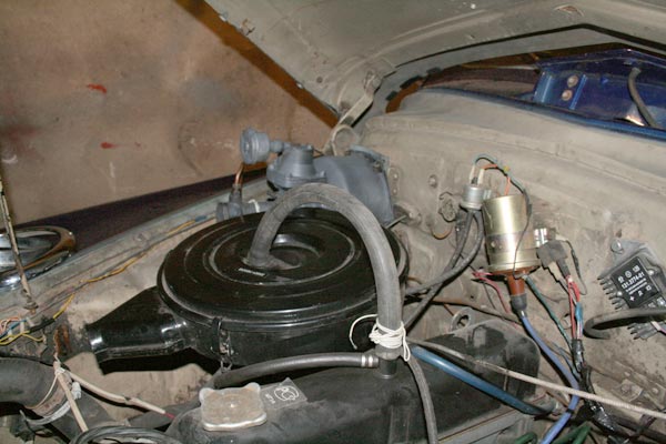

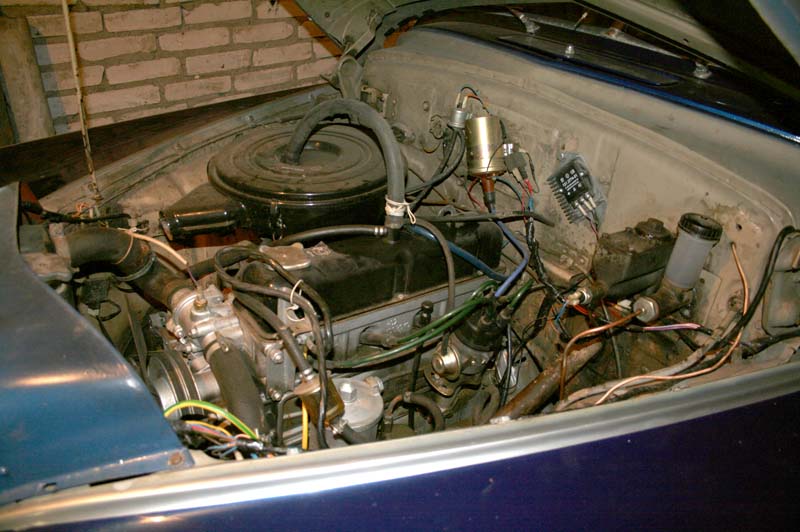

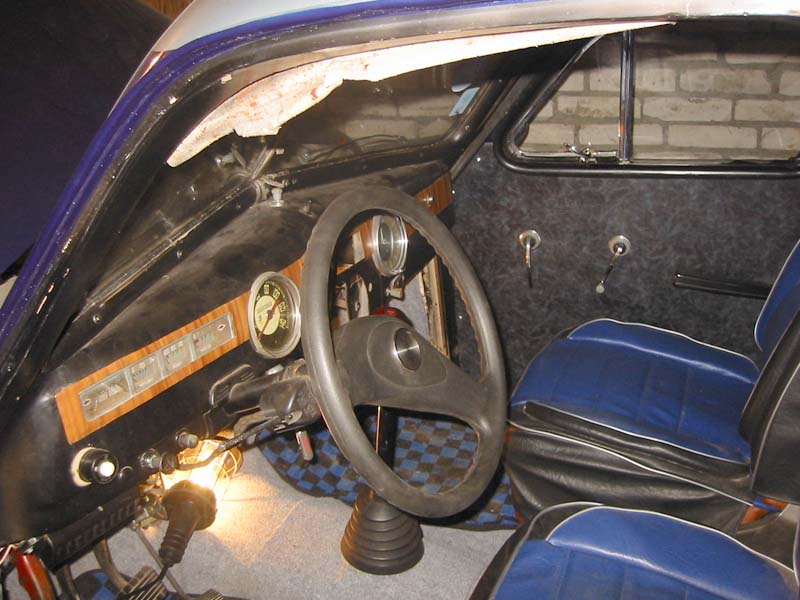

Итак, прошло 2 недели. Мастер сказал, что сделал все, что смог и машинку можно забирать.
Сделано не особо много:
Установлен вакуумный усилитель тормозов от ГАЗ-24 и перебрана вся тормозная система.
Починены дворники и установлен омыватель.
Устранен явный криминал в проводке.
Сделана аварийка и хорошо видимые стоп-сигналы.
На скорую руку загерметизированы лобовое и заднее стекло.
Была попытка восстановить печку. Неудачная, впрочем. Однако, на стекла дует и стекла не запотевают.
Еще у меня была жалоба, что капот плохо закрывается... Тоже устранил.
Также у машины появился подсос.

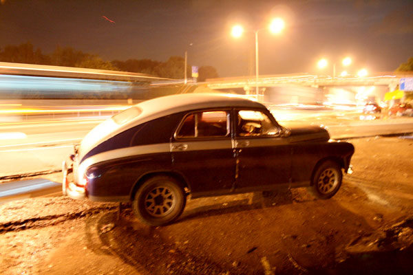

В течении получаса все было замечательно -- потупили по третьему кольцу и встали в пробку на съезде на Волгоградский проспект. Первое несчастье -- заклинило переключатель поворотов (в моей машинке установлен газоновский подрулевой переключатель, а не тумблер на торпеде). В положении "правый поворот". Пригодилась свежесделанная аварийка. Хотя бы не пугали окружающих поворотниками.
Так и проехали минут сорок. До тех пор, пока не остановились на мосту. Стоявший перед нами икарус, полный гастарбайтеров, не умел трогаться в горку... И прикатился прямо в нас. Как тогда показалось -- отделались легким испугом и слегка помятым номером.
Потом полтора часа ехали три километра. К этому моменту вечер плавно перешел в ночь. И мы закипели. Заодно в процессе аварийной остановки сами почувствовали себя икарусом и откатились на сзади едущую машинку.
Впрочем, тоже безболезненно -- пострадавший сопоставил свою царапину на номере с нашими лицами (Серега -- 2 метра, 120 кг, лысый череп и я -- с выражением вселенской скорби на лице и гипертрофированной вежливостью) и решил, что это -- не ДТП :)

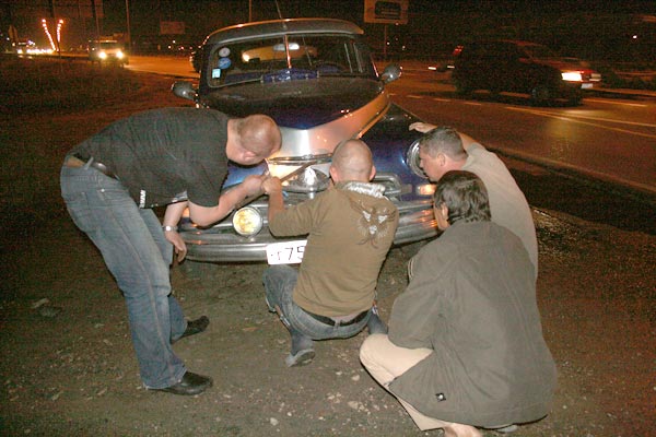

Он-то уехал. А мы остались посреди пробке на мосту через МКАД. С неоткрывающимся капотом. Подозреваю (уже сейчас), что толчок Икаруса не прошел для машинки так безболезненно, как я подумал. И лопнувшая краска на одном из крыльев - тому подтверждение. Но тогда раздумывать было еще рано. Что делать и куда податься -- непонятно?
Постояв минут сорок на мосту через МКАД, мы дождались-таки доброго гаишника, которые перекрыл движение и мы смогли оттолкать машину на обочину. А еще через полчасика двигатель остыл и на остатках антифриза мы помчались домой.
Проехав 6 км на остатках водички, мы снова встали. Зрелище феерическое: темнота, работают фары и через них хлещет пар. Кажется, что столбы пара протыкают воздух перед машиной.
Встали мы уже в тихом месте, не посреди пробки. Мобилизовав все подручные инструменты (перочинный ножик и складные плоскогубцы), начали пытаться открыть капот. Сами ковырялись минут двадцать. Потом увидели, что рядом с нами на пятачке тусуются мужики. Пошли к ним за монтировкой. Мужикам было нечего делать, они пришли к нам.
Что самое смешное -- они оказались нашими земляками. Тоже из Саратовской области :) У одного из них когда-то была 21 волга, поэтому он знал, что делать. При помощи отвертки, монтировки и старой тормозной колодки, мы все-таки сумели расковырять капот. И через две минуты приехала моя любимая жена с канистрой воды.
