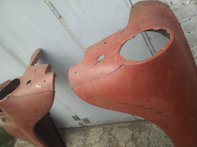

навесное тоже почти готово - надо ещё все перетереть, залить жидкой шпатлёвкой - прошкурить и можно грунтовать

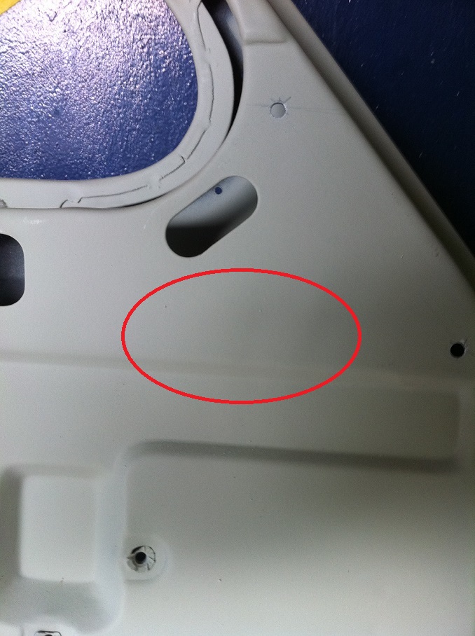

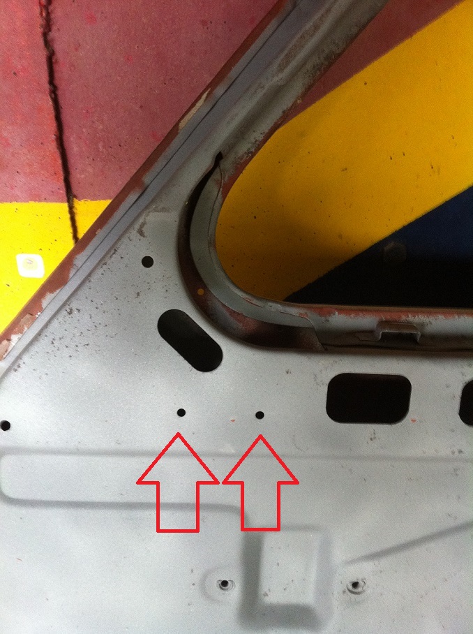

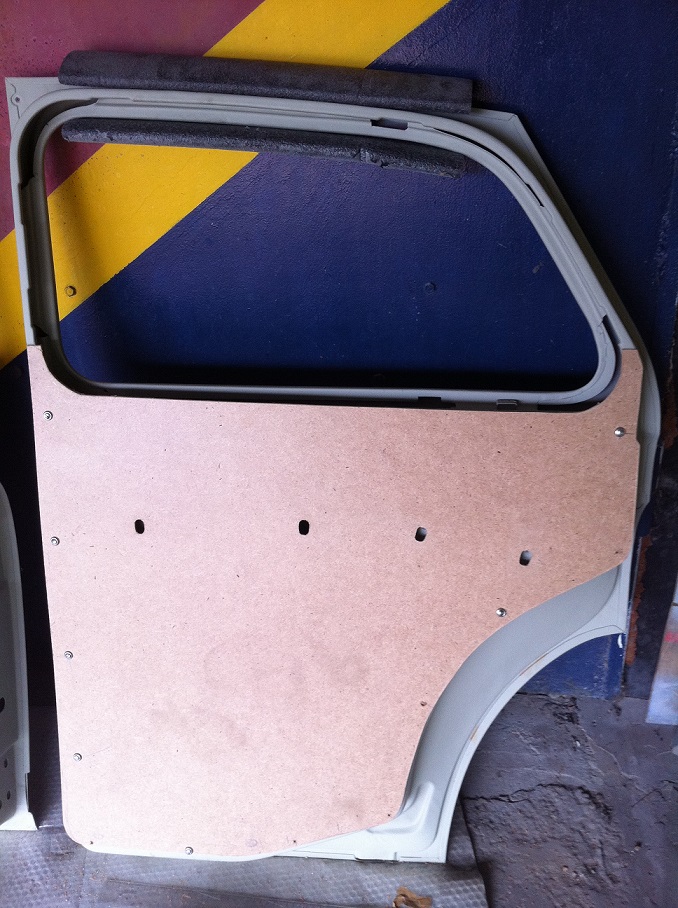

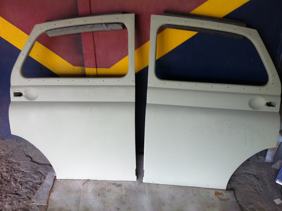

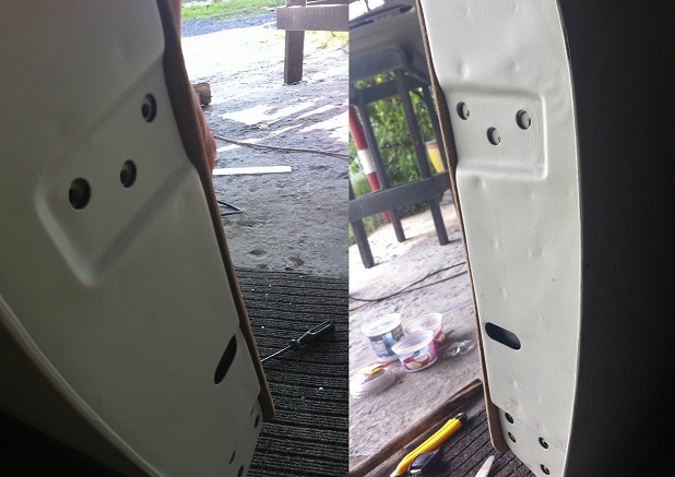

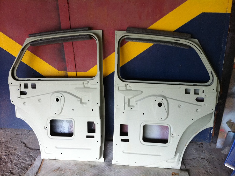

в дверях водительской стороны дырки под обшивку были, в пассажирских - нет. переносил - сверлил. вопрос в дырках отмеченных красными. в одной двери есть, в другой - нет, Вопрос: - для чего они, надо ли просверлить во второй двери??
Роман Тарачков
25.01.2011
825
6
и еще вопрос: дырки в двери под обшивку - 7 мм в диаметре, саморез - гораздо тоньше. туда надо пластиковые пробки чтоль загонять, иначе как это держится?
3 150
скорее всего бывший владелец рассерливал их сам, т.к. саморезы тонкие не держали.
я бы сделал так, заварил все эти дырки и при установки новых дверных карт засвеливал их под оригинальные саморезы.
Роман, а сколько по времени заняло подготовка к покраске?
Роман Тарачков
25.01.2011
825
6
машина в малярке с 28 го июня, двери - новые, отверстия - не рассверленные - заводские, и потом - саморезы в железо - трение - стирание краски-загнивание. боюсь. есть пластиковые пробочки-вроде маленьких дюбелей.вставлю их, а в них - саморезы. просто интересно почему заводские дырки диаметром 7 мм,
4 883
1 909
Я считаю, что отверстия сделаны под клипсы. Двери с отверстиями про-ва Польша, без отверстий СССР. В победовских обшивках по 3 клипсы на карту. Остальное прикручивается саморезами сквозняком к металлу.
Роман Тарачков
25.01.2011
825
6
Спасибо, Михаил, теперь всё ясно, значит я насверлил в советских дверях дыр, по образцу польских, :)

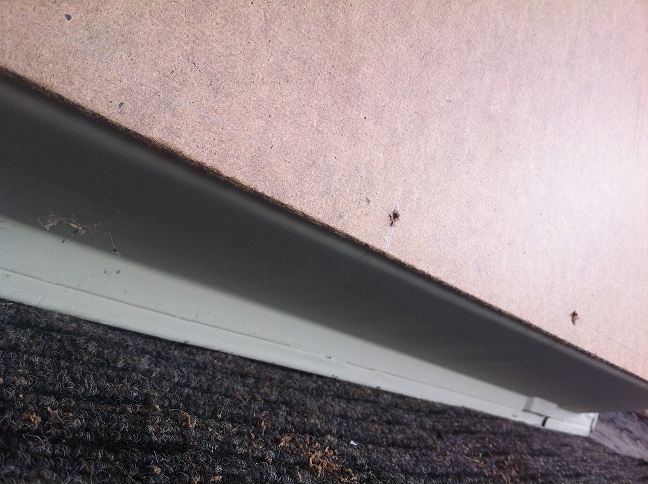

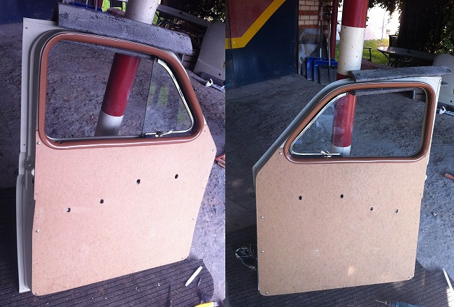

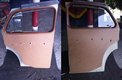

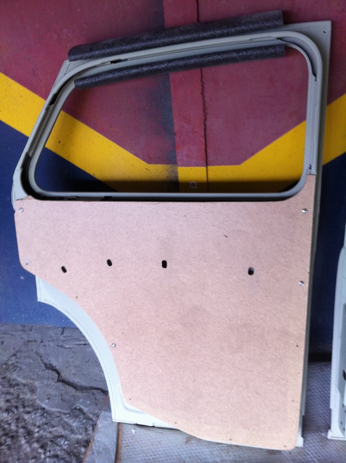

вторая примерка прошла более удачно - в общем всё подошло, надо только кое где подрезать
sergw
14.02.2011
165
57
Миасс
Мне кажется, что надо с краёв по 5 мм срезать. Сильно выступают края карты, там ещё ткань будет.
Роман Тарачков
25.01.2011
825
6
Да, спасибо, я отметил где надо подрезать и срежу еще по периметру

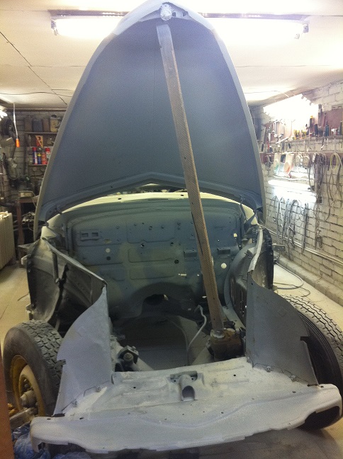

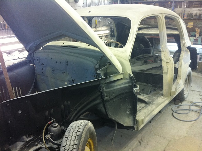

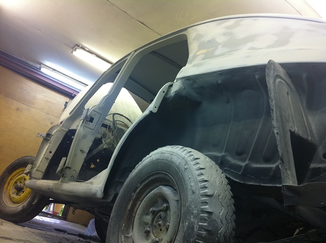

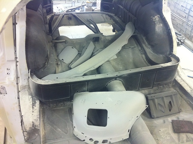

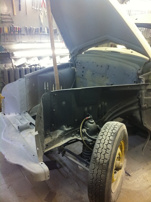

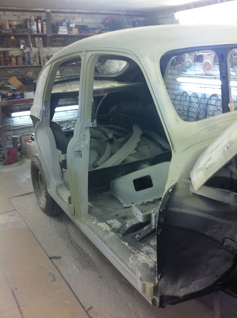

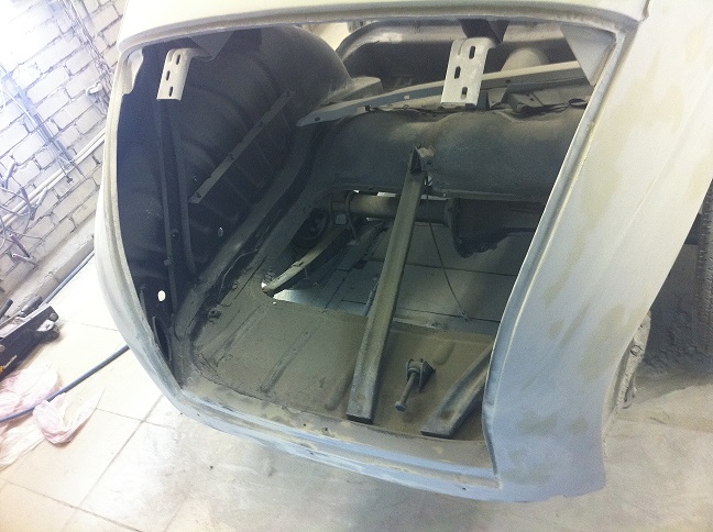

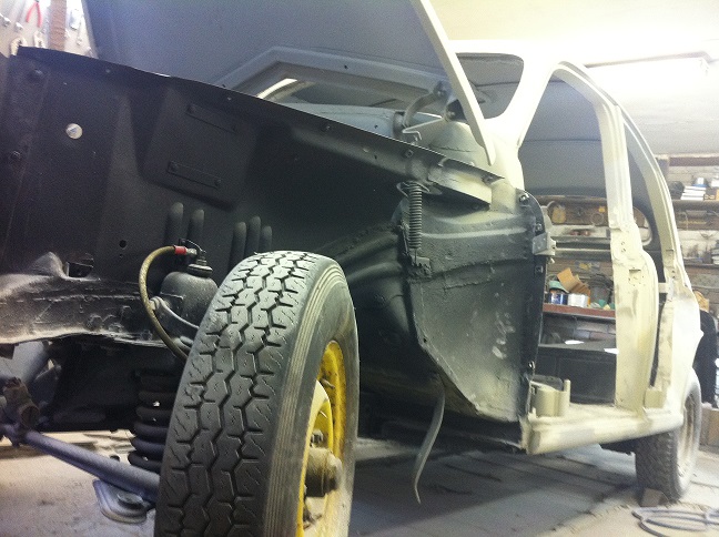

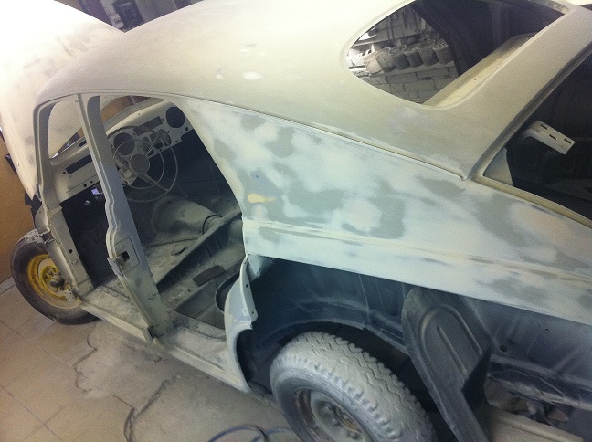

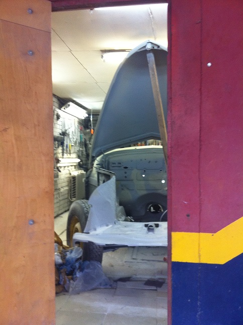

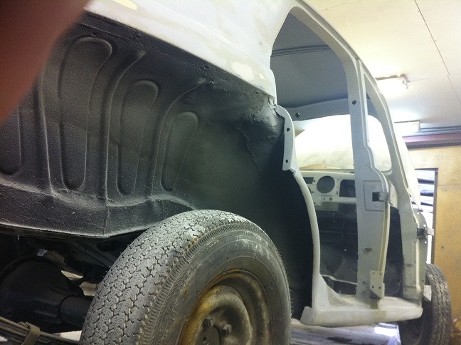

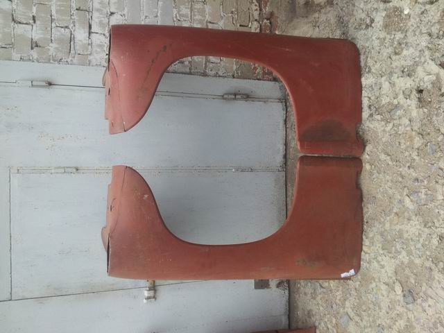

кузов подготовлен к грунтованию, все крылья отгрунтованы, двери и крышка чемодана будут грунтоваться через 2 недели

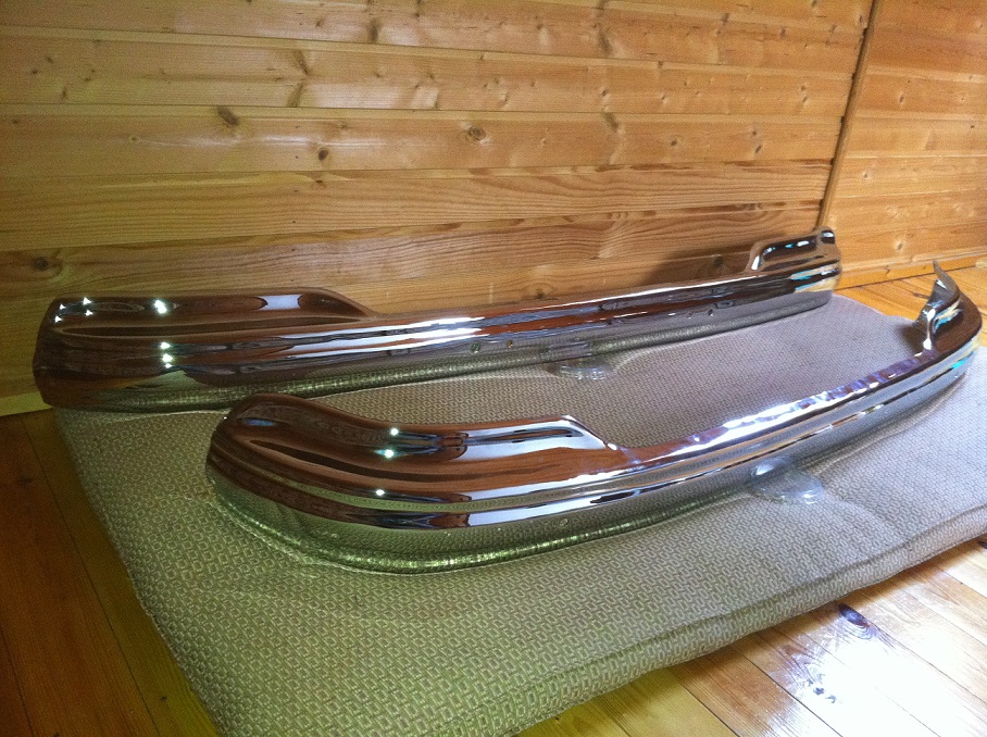

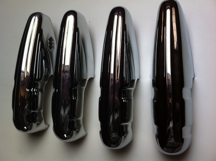

Спасибо Дмитрию "dimaskes" за профессиональную работу. Лежат на перине :lol: ждут своего часа,
9 467
13 188
Красота! У меня то же лежит один бампер для "Эмки" отхромированный Димой :D Руки не поворачиваются его поставить на машину в её нынешнем состоянии...
Роман Тарачков
25.01.2011
825
6
да, у меня формируется стойкое желание, по окончании процесса поместить машину в дом, где тепло и накрыть одеялом, как на ней по улице ездить? :lol: страшно, агрессивная окружающая среда
