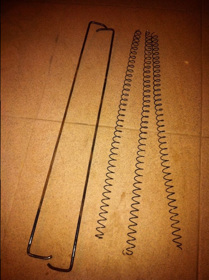

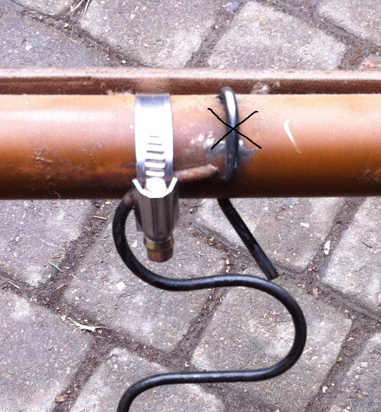

Девайс для того, чтобы кровать делать в машине :) А пружины... Из донорских сидений. Либо соединять половинки, подкрепляя кусок такой же пружины на скобки. Подваривать бесполезно, пружина же. Или отпустится, или лопнет. Я пробовал :) опыт мой, правда наполовину удался, но на не очень ответственных пружинах в заднем сиденье 21-й.
13 439
5 958
неплохой результат дает крепление верхнего витка пружины ( точнее его остатка) обычным червячным хомутом. Просто натянуть вверх пружину и вынуть обломок, потом закрепить и после всех выровнять линию, окнкчательно обтянуть хомуты. Цена вопроса 50-80 руб в зависимости от цен на червяков))))

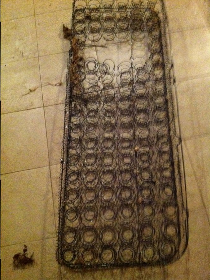

спасибо за отзыв, но на 1ом донорском диване тоже не одной целой пружины, причем перелом в месте изгиба, а второй - вообще без спинки :)
спасибо, Евгений - правильно ли я понял ваш совет?
13 439
5 958
именно. плюс болгаркой подчистить острые кромки
13 439
5 958
ну и спрятать сам хомут под трубу.
здорово,вопрос, мучавший меня не первую неделю решился,доволен - спасибо,

хомуты бери самый лучший, шведские хороши, с синей головкой, ABV . не бери ЗиЛ и кетай
спасибо, ушел покупать до того как прочитал ваше предостережение, купил в "метизах" - нержа, наверное кетай :roll:

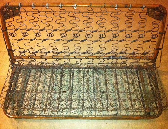

результат сегодняшнего дня: поменял 8 поперечных пружин сидушки: верхнего(6шт) и нижнего(2шт) пояса - некоторые были сломаны, некоторые отсутствовали,
поменял 2е палки соединяющие верхний и нижний пояса по диагонали верх-низ(были сломаны) ,обжал все соединительные скобы и подвязал все лопнувшие пружины спинки(10 штук)
пригодился донорский матрасик :)

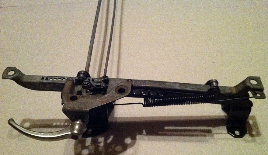

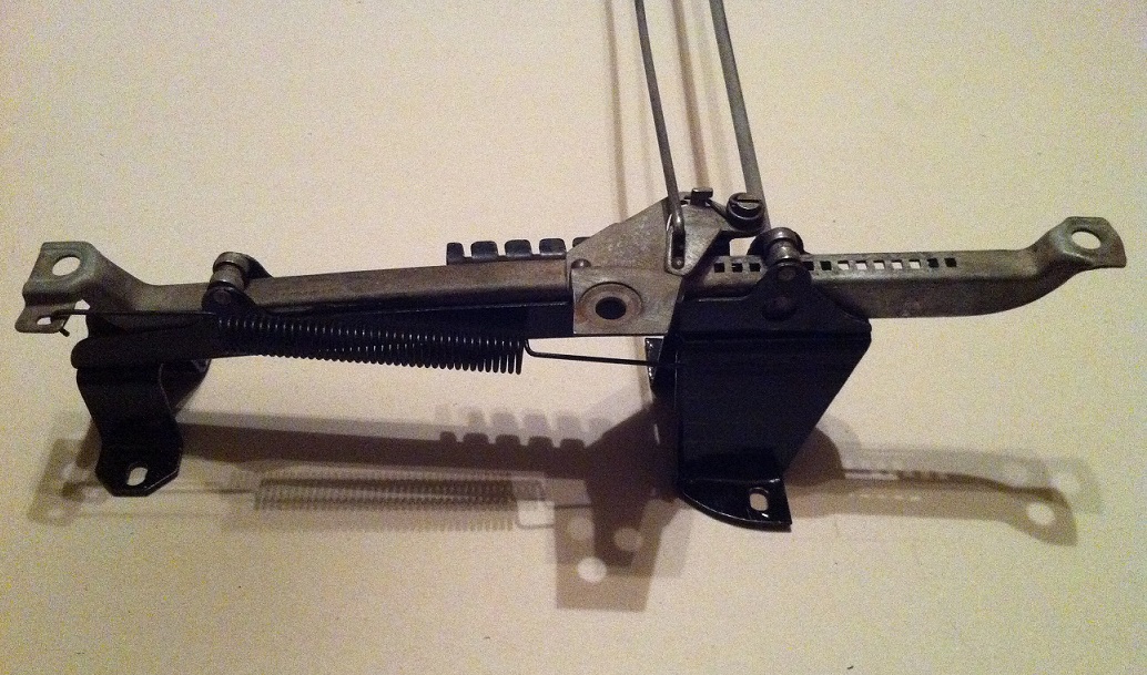

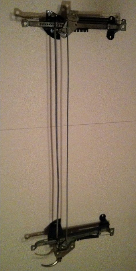

на очереди салазки - три штуки разной степени комплектности, буду стараться собрать комплект
Роман Тарачков
25.01.2011
825
6
салазки скомплектовал, привел в порядок

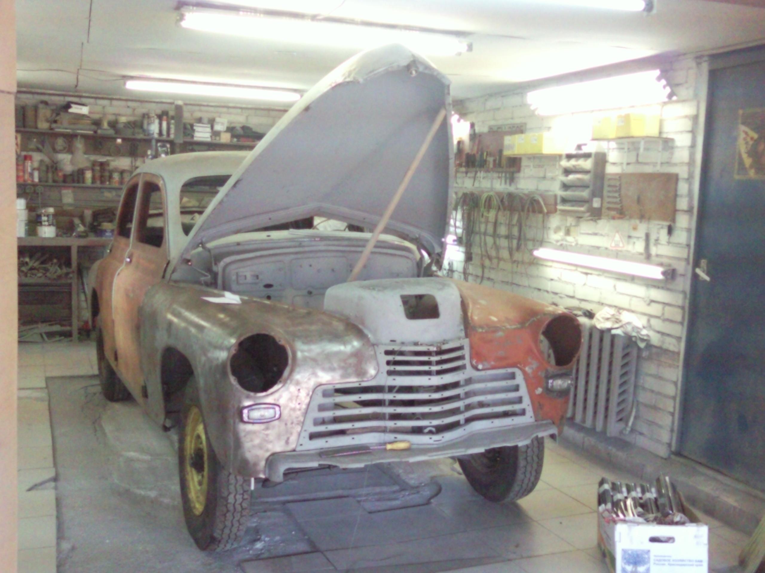

Здравствуйте, есть вопрос: машина готовится перебраться в малярку, было совещание с кузовщиком и маляром, маляр предлагает красить база+ керамический лак - что это долговечно, устойчиво к сколам и т д, кузовщик на это говорит - что для керамического лака нужны спец условия, главное из которых - чистота производства, и вообще - керамический лак это как из пушки по воробьям стрелять, что это вроде и не нужна такая устойчивость, хотл спросить ваше мнение по этому поводу? спасибо,
ДимДимыч
19.05.2013
265
Пермь
www.alfaguard.ru
Роман, привет.
Спросии у Антона из Керчи. Он из трёх слоев лака, крайний -третий, кажется из "керамики" и уложили.
http://www.pobeda-club.ru/viewtopic.php?f=18&t=5633&start=450
Как на МОЙ взгляд, то точек зрения всегда будет две, и обе будут правильные.
Противники "антискольных" покрытий будут отстаивать ТЗ что слишком твёрдое - не эластично, а температурные перепады зима-лето со временем сделают своё тёмное дело.
16 358
10 926
хорошая вещь лак керамический стойкость высокая виден глубокий блеск..но все равно он царапается и от камешков сколы появляются, птичий помет его тоже портит - это скорее утешение для себя на время.

спасибо за мнения,
16 358
10 926
Роман Тарачков сказал(а):
спасибо за мнения,
еще добавлю что блеск и вид "нового покрытия" держится дольше чем при покрытии простым лаком..

машина ушла в малярную мастерскую.
16 358
10 926

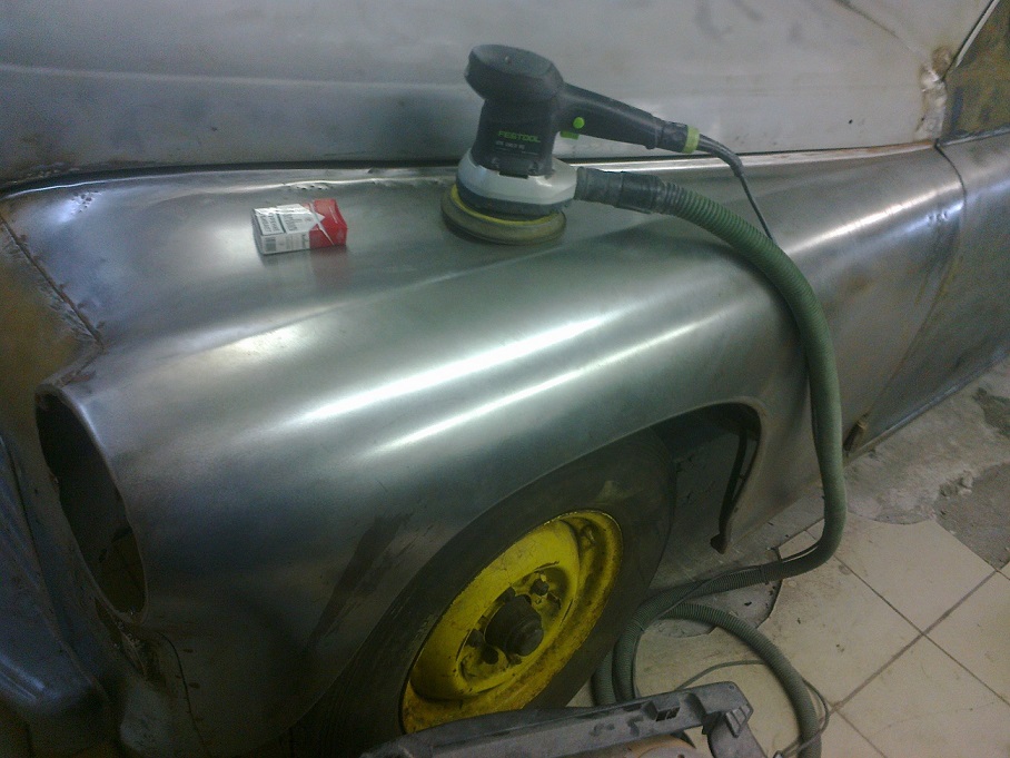

а ближе есть фото посмотреть что сделали и что переделали?
Роман Тарачков
25.01.2011
825
6

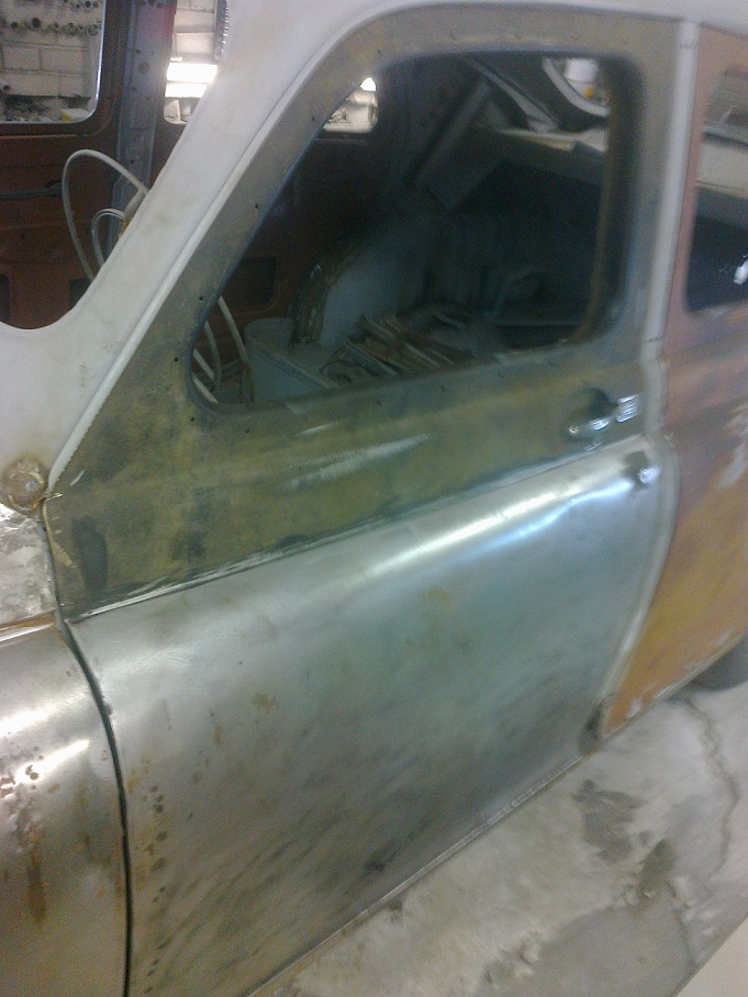

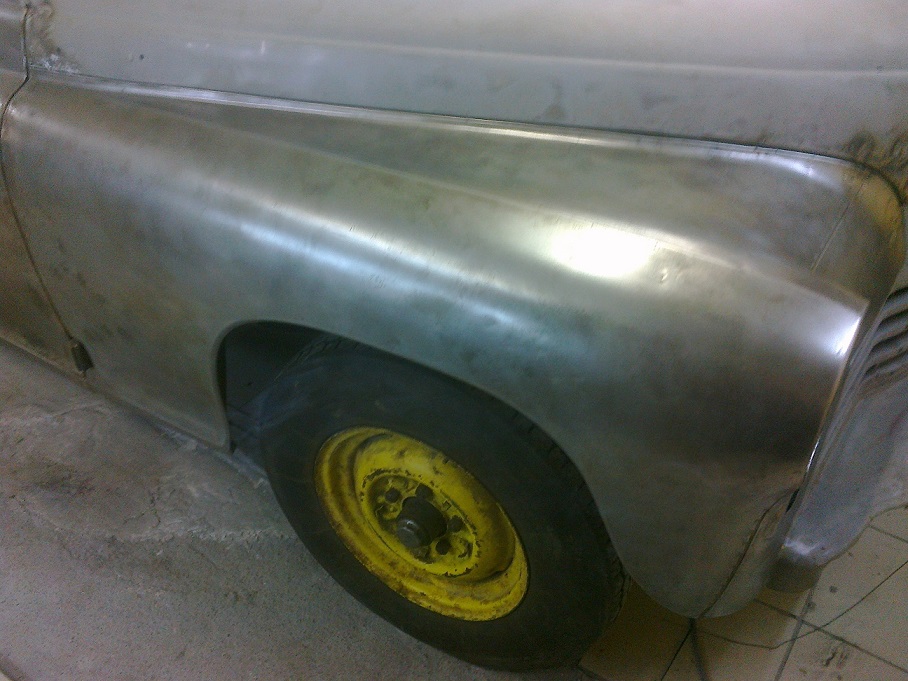

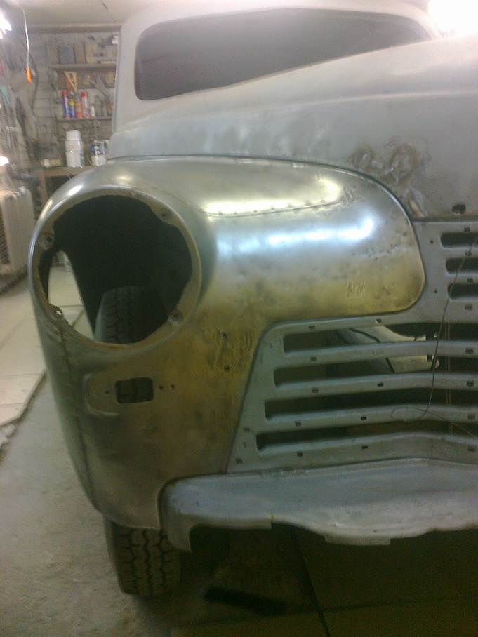

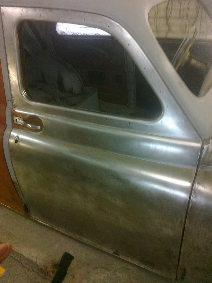

фото из малярной мастерской - шлифовка
