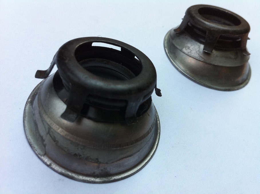

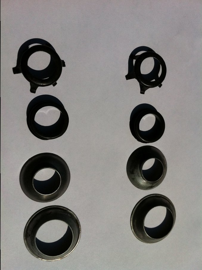

найдены оригинальные пыльники наконечников рулевых тяг, спасибо способствовавшим в поиске
3 150
А там еще есть?
А в чем проблема то? Уазовские такие же точно! :wink:

я подозревал, но по моему пыльники предлагались вместе с наконечниками - по отдельности не торговались.

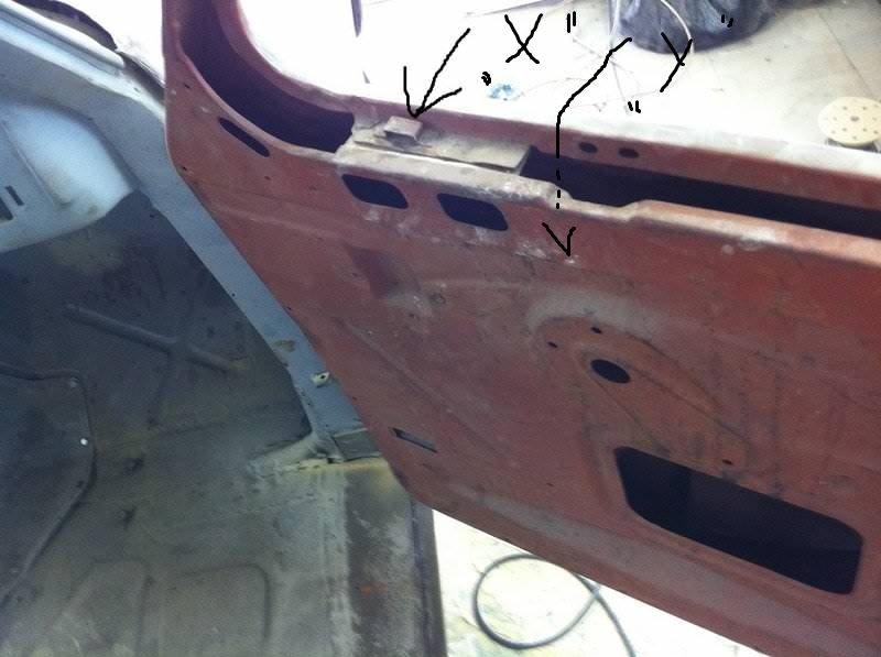

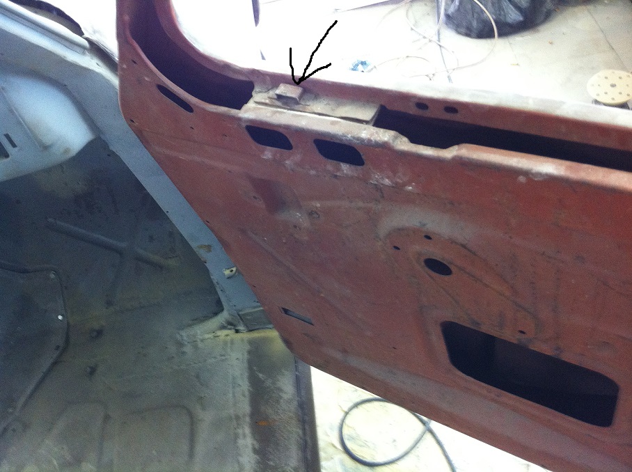

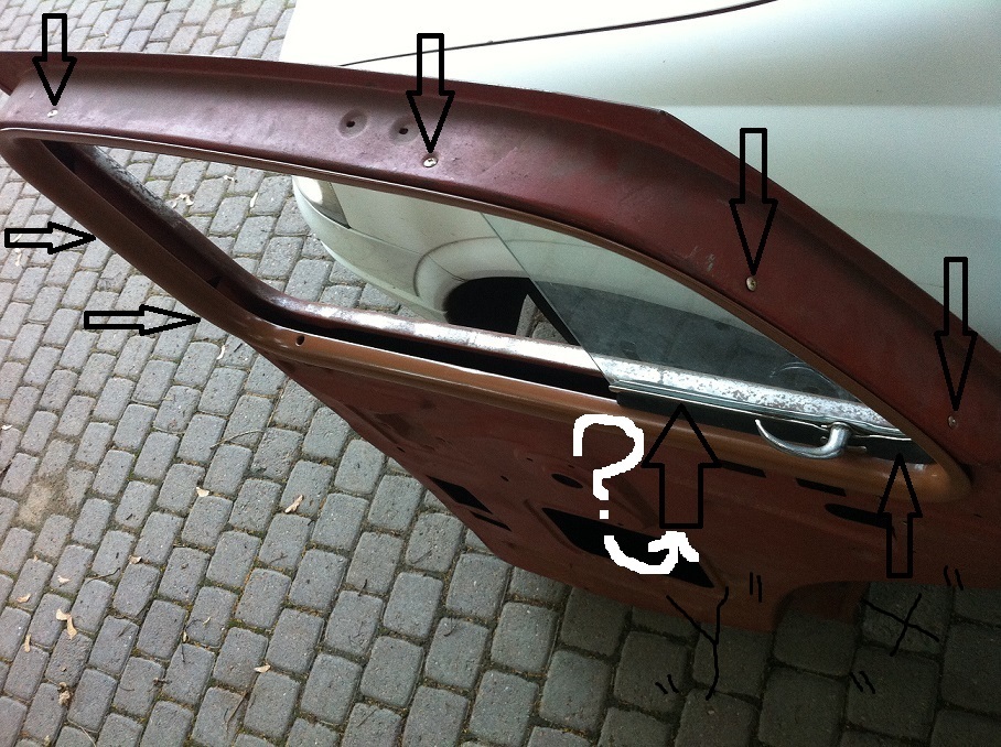

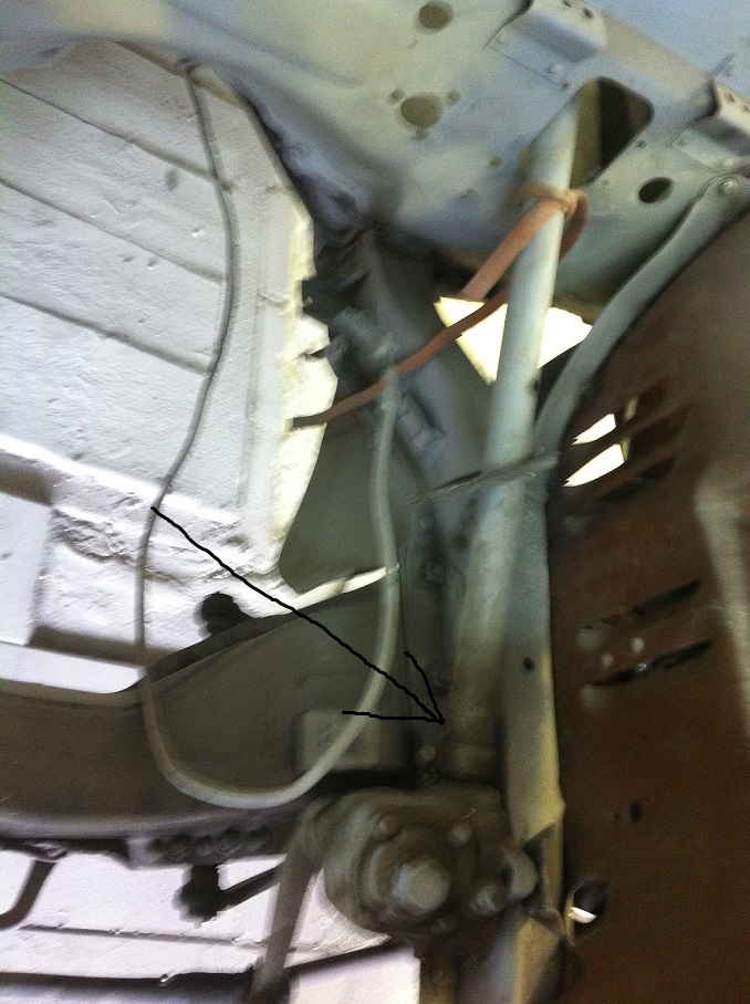

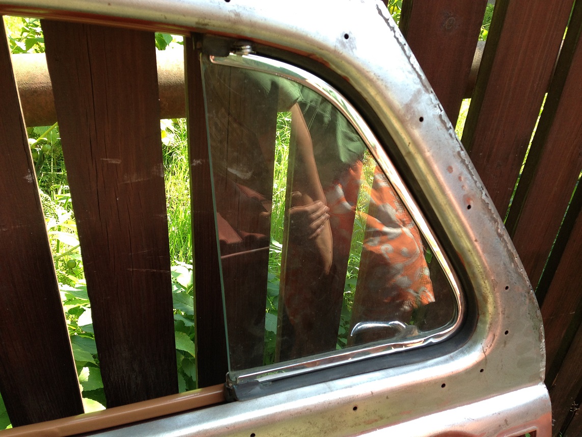

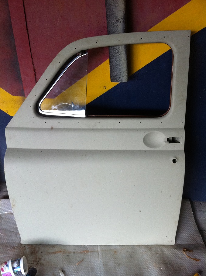

есть несколько вопросов, подскажите пожалуйста:
1. на двери есть железная скоба отмеченная стрелкой - она мешает посадке рамки двери - в чем ее смысл и можно ли ее спилить?
2. можно ли отсоединить вал от редуктора в указанном стрелкой месте, если да, то как?
спасибо
Aлексеи
19.06.2011
1 110
709
здраствуйте..насчет вала не помню ..я его целиком снимал...а насчет этой скобочки--она предназначена для крепления рамки на шуруп через уплотнитель форточки...прежде чем красить проверьте как рамки встают..у меня двери были от донора пришлось одну скобочку сдвигать..да и всякие лишние дырочки от прежних владельцев бывают...(я даже окна вставлял..лучше день потерять чем потом логти кусать.. :D та еще противная машина ...бывает запчасть снимешь -ставить а она обратно не подходит...хоть и до психа иногда доходит зато не скучно.. :D )
Aлексеи
19.06.2011
1 110
709
так что спиливать ее по идеи нельзя...ведь на заводе при всем желании удешевить производство ее изготавливали...за одно проверите прилегание резинки форточки снаружи ..может еще что вылезет..
4 894
1 965
"Aлексеи" написал все верно. Поскольку дверь новая, в этом кронштейне нет отверстий, необходимо подогнуть его при необходимости и просверлить отверстие по месту.
Алексей, спасибо, рамки примеряю - понял - спиливать не буду
спасибо, Михаил,

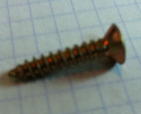

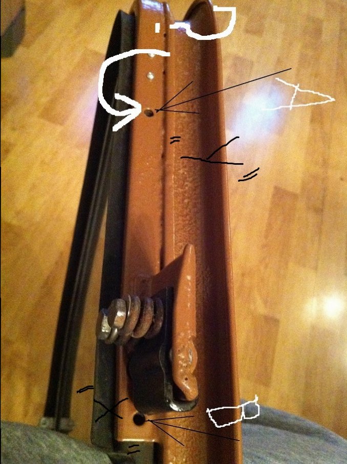

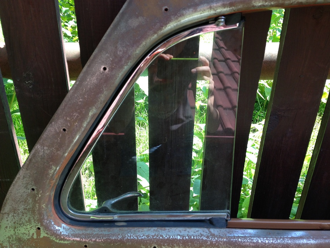

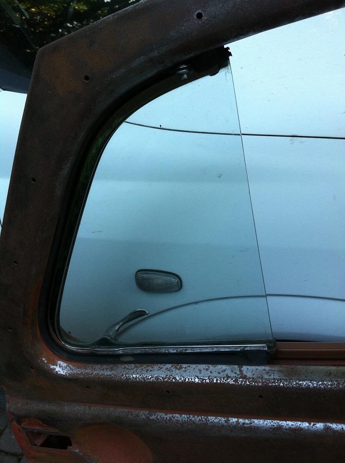

вот - примеряю рамки к задним дверям. прикрутил 6 винтов, два под резинкой "x" и "y" - нет. "X" - как я понял - закручивается как раз в скобку, ее я просверлю по месту, Верно? а "y" попадает мимо той площадки, куда скобка прикручена - т.е винт входит в пустоту - отсюда вопрос - что делать и как должно быть?? ситуация с площадкой про заднюю дверь, показана на примере передней двери, не обращайте внимания, спасибо за комментарии...
vovan
07.04.2007
1 991
954
Роман точка обозначенная буквой в там должна быть заклёпка трубчатая я тебе не клепал малоли будешь разбирать
Роман Тарачков
25.01.2011
825
6
резинка к двери прилегает вроде нормально
Роман Тарачков
25.01.2011
825
6
здравствуйте, Владимир, спасибо, понял - поставлю туда заклёпки тогда

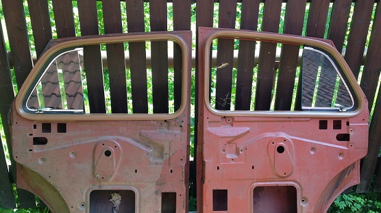

примерил рамки прикрутив на все винты - все подошло нормально

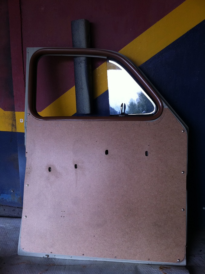

Очень даже правильный подход к делу :wink: рекомендую обшивку тоже прикласть, у меня на новой дверке "пузо" было на внутренней стороне.

спасибо, обшивку приложу обязательно,
процесс идёт..

вал рулевой единое целое, трубу тока можно снять. Все снимается вместе с редуктором. Карданчиков нет никаких.

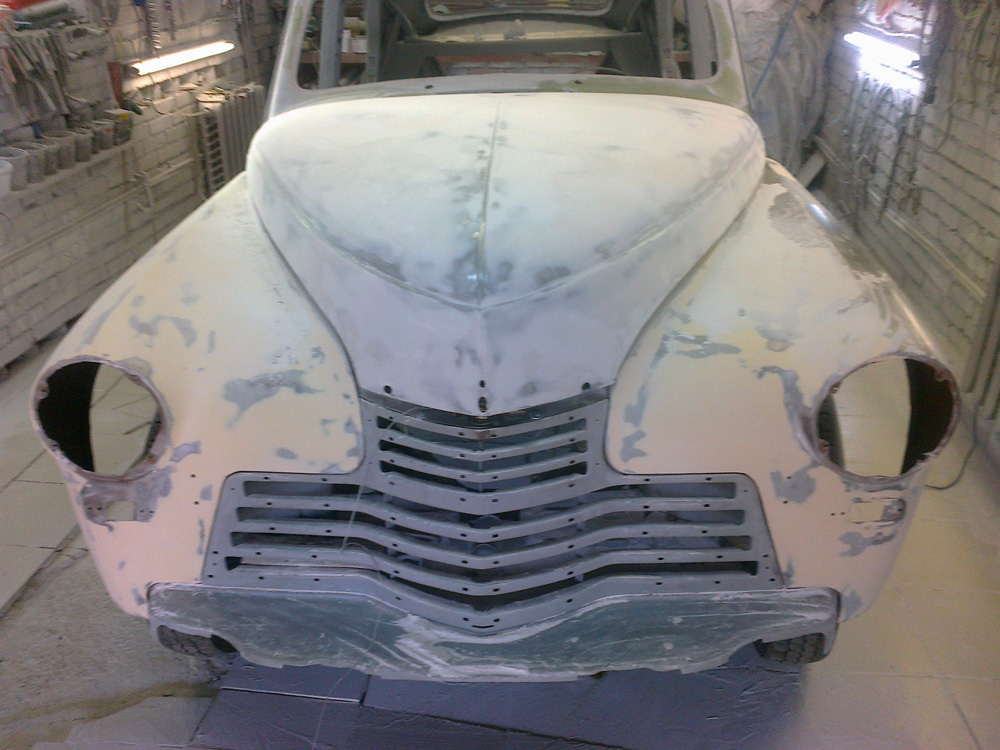

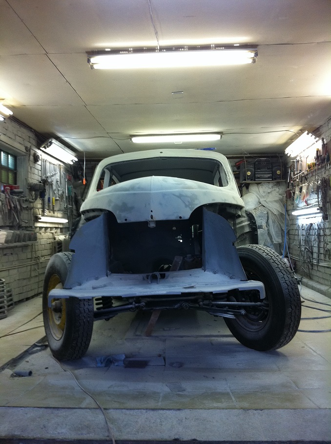

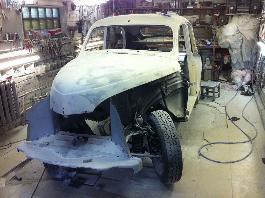

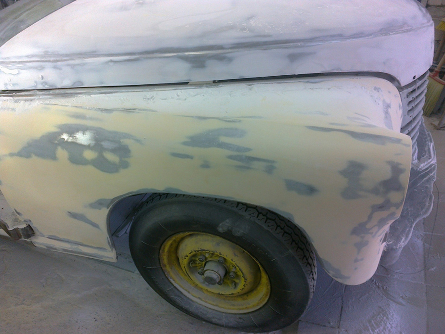

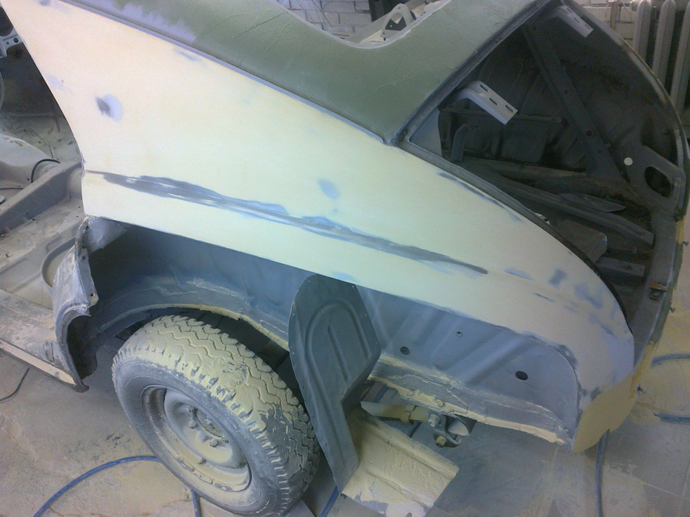

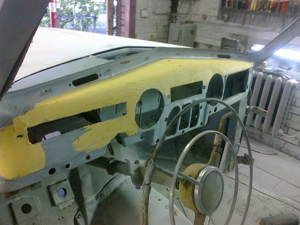

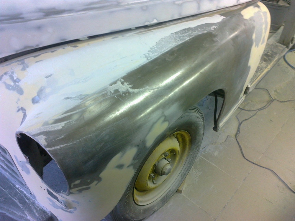

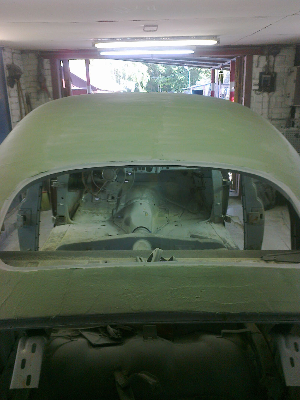

навестил машинку, вовсю подготавливается, кузов почти готов к грунтованию,

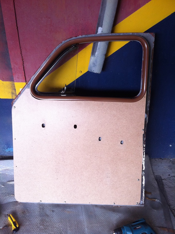

примерял карты дверей - почти ничего не подошло :mrgreen: буду делать выкройки из бумаги прежде
