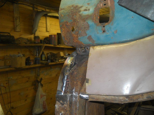

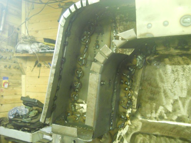

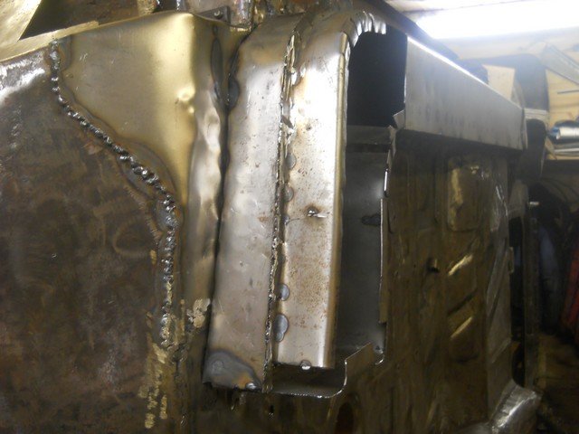

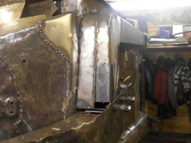

С горем пополам мы все-таки приварили наш чудо-короб к победке,правдо пришлось раз6-7 снять "легонькую" раму
осталось только приварить кронштеин
навешено заднее крыло для создания угла задка равномерно по зазорам.....

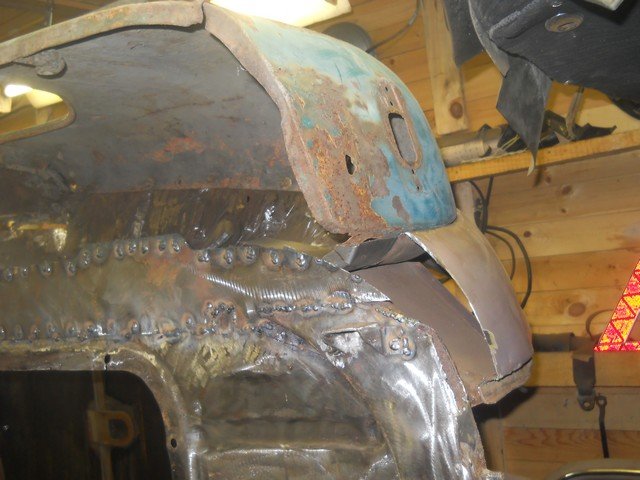

.....восстановлена нижняя закладная крыла
но выплы как обычно один гемор-это болезнь всех побед-мертвый водосток который был аккуратно удален для содания нового
а подним кромешная ржа(советую всем делать тоже самое,потому-что на заводе короткие швы не заливались герметиком и под водосток текла вода,что и привело к его гибели)

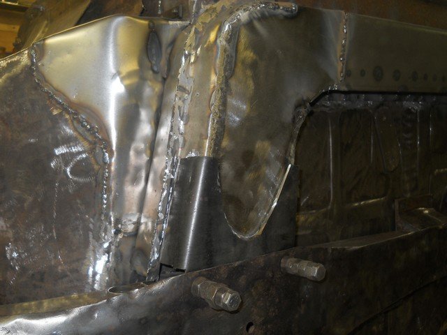

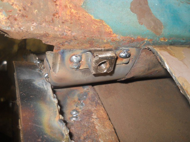

На днях чуть двинулись......
Приварин кронштеин
Начато восстановление передней стойки.....
....воссозданы закладные петли...
....вварин усилитель стойки...
А также было решено переделать окорочек соеденения короба и заднего лонджерона
psixoz
14.03.2009
1 988
195
ааааа.... ну вы натворили =) заново днище с коробами сделали! Круто! Надеюсь у меня будет проблем поменьше...

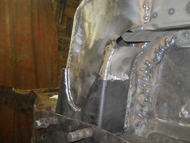

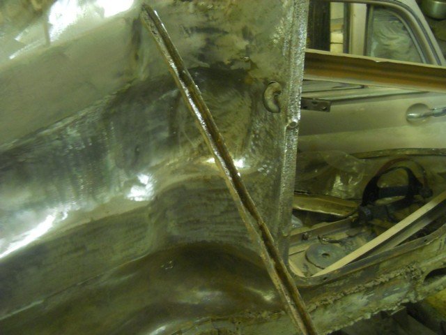

доделан низ моторного щита
доделан окорок.получилось лучше чем в первый раз.
коробу предана форма прогнутого заводского

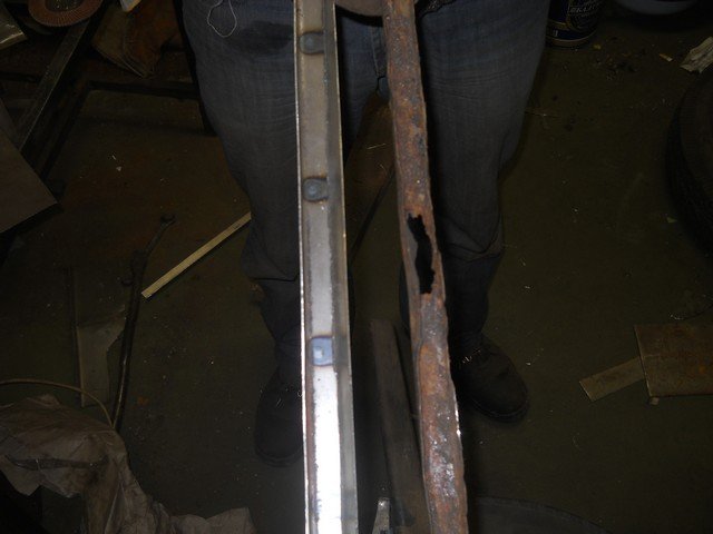

небольшое продолжение....
навешаны двери для дальнейшей работы
форма порога нам вполне подходит
с зазорами придеться поработать.....
лонджерон с боку
с закатом придеться потрудиться
