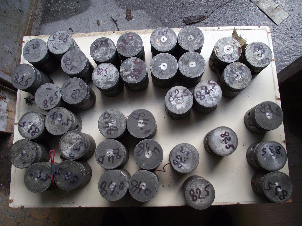

А 83.25 есть ли вообще с таким размером поршни?

Про поршни на 83.25.
Я бы с радостью их поставил, но сейчас поршни с таким размером не выпускаются, по крайней мере в продаже их нет. Есть только следующие размеры: 82; 82.5; 83; 83.5; 84 мм.
Ремонтный поршень еще не последний, есть еще 84 мм, но дело в том, что в верхней части цилиндра есть вставка из жаропрочного чугуна длинной 5 см и толщиной 2 мм. И при расточке до 84 мм этой вставки уже не остается. Поэтому мне кажется, что с 84 поршнем двигатель ходит не долго, или не так?
Вставка останется,толщиной 1 мм.При расточке до 84 мм все будет в порядке.

Думаю что хонинговка, современные масла и относительно не большие пробеги компенсируют отсутствие жаропрочной вставки.

82? На вышеупомянутом сайте я нашел номинальные 81.88, а 82 не видел.
О сокращении ресурса. если бы оно было столь критичным, последний ремонт был бы 83.5, а не 84. если завод считал допустимым работу мотора с такой расточкой, то и нам переживать не о чем. тем более, что я не думаю, что вы будете в год по 50.000 накатывать на победе.

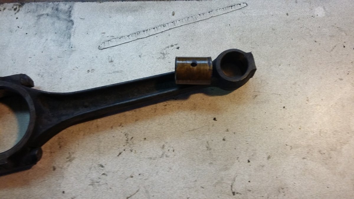

Добрый день :)
Стоимость замены втулок шатунов в размере 1500 рублей за 1 шатун это много или нормально? Говорят, что сильно сложно.

Я это делаю за час, и полторы за все 4. Но расстояние между нами пол страны.

Это что то до хрена. Вот прайс Механики на этот вид работ: http://www.mehanika.ru/works/obr/car/shatun/ ну и плюс втулка, ну пусть бутер рублей 200.
По последнему фото не совсем ясно это втулка в шатуне или посадочное место под втулку так задрано. Если посадочное место, то да песец шатуну. Надо обрабатывать под ремонтный размер и делать втулку с увеличенным наружним диаметром. Или проще купить б\у шатун в нормальном состоянии и его перевтулить.

Ценник написал с потолка. Последний раз делал по сотке за шатун. Сейчас такие работы выполняются всё реже и реже.

Сейчас вообще понятие "ремонт" уходит в прошлое, современные машины ремонтируются заменой узла в сборе. Найти нормального шлифовщика в Москве оказалось проблемой, но это все лирика.
P.S. Pashin_aleksei, разберите остальные шатуны-если только у этого такая верхняя головка, у меня был лишний шатун, с нижней крышкой, но без болтов-подарю.
Это посадочное место под втулку так задрано. Мастера сказали, что расточат и встявят втулку от нивы.
Но что то уж совсем дорого.

К сожалению не все так радужно. Механика считает что Победа это грузовик , соответственно и цена другая -500р. Был опыт.

Да не парься , шатуны тех времен различались только симетрией . Не симетричние Газ51 , симетричные Газ 20 ,12,21 . Я купил ДВС от Нисы, Так там, шатуны, стояли от Газ51, и ничего , притерлись:D
Если что имейте в виду, втулки ставить лучше мерседосовские или любые другие импортные подходящие но не наши с авторынка, иначе нет мысла особого. Ну и при получение обязательно вставляйте палец (не свой конечно) в головку шатуна и проверяйте на плотность. Пальцы разумеется тоже лучше купить новые от москвича одной маркировки и полирнуть. Пальцы сдаются вместе с шатунами для боле точной подгонки. Ито мне один раз сделали идеально а один раз так себе.

Дайте и мне че нибуть написать :) Вставляешь палец ( не свой ),в головку шатуна, и бъешь , своим пальцем по краю пальца , если цокает , надо ремонтировать.
