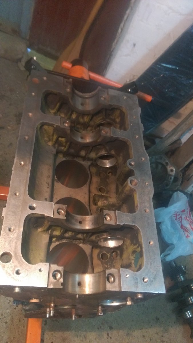

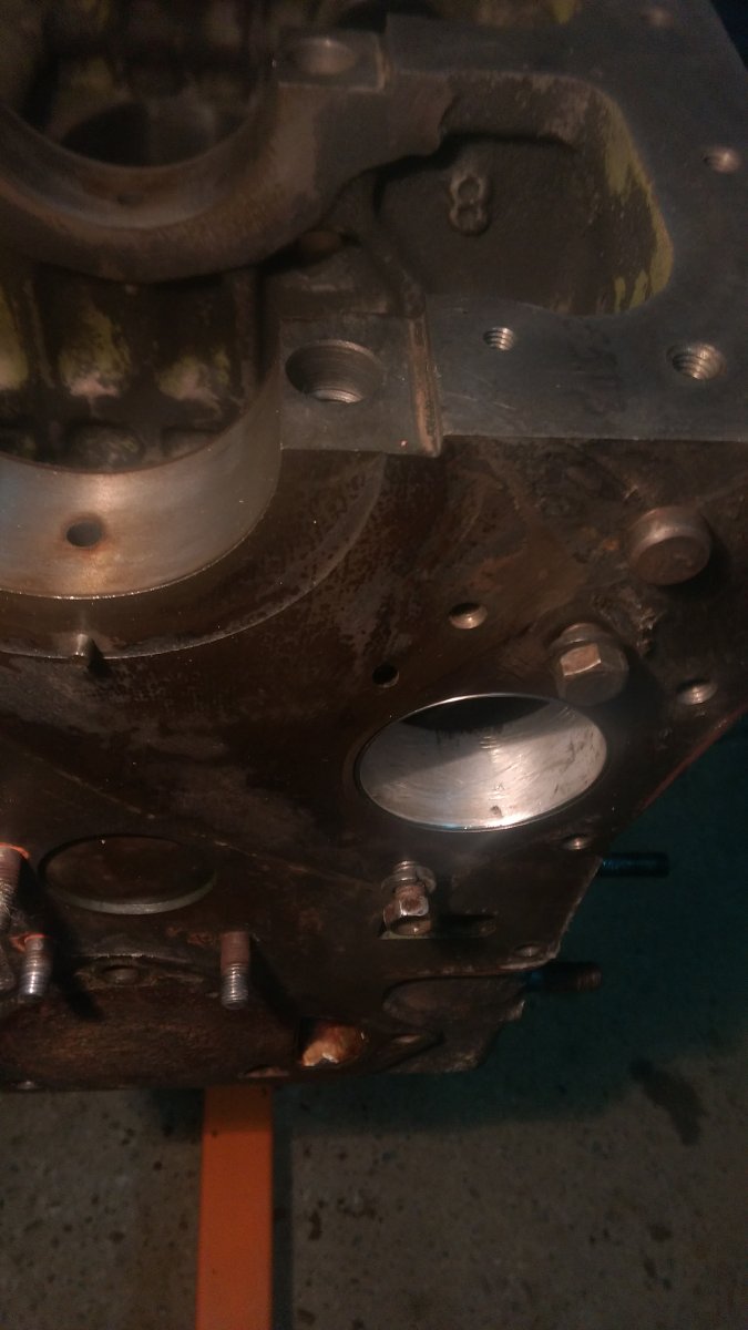

Вроде нет . Мотор ездил , не стучал и вкладыши не убиты в усмерть и рисок кольцевых нет на них .
5 324
3 504
Больше масла в них задерживалось как в конавках)))

Эти раковины будут заполнены маслом при работе двигателя.Шейки коленвала они по вкладышам не трутся.Там масло всюду, подшипник скольжения.Если нет элиппса на шейках, то всё будет нормально.

При наличии точечной коррозии лучше шлифовать коленвал до ближайшего ремонтного размера, чем пытаться вывести шлифовкой все дефекты.
Т.е. Вы полагаете если размер шеек в допустимых размерах - то можно оставить так с новыми вкладышами ? И не будет проблемы ? Или лучше все-таки поискать другой вал ?
Нет,оставить так с новыми вкладышами не айс,но и не обязательно искать другой.Костя Орас правильно сказал,лучше шлифовать до ближайшего ремонтного размера,в случае 0.75

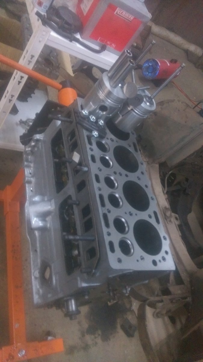

Блок готов к сборке.
Работы которые были произведены:
- мойка
- расточка и хон
- замена втулок распредвала
- замена направляющих выпускных клапанов
- фаска
- проточки коленвала
- балансировка колена с маховиком и нажимным диском
- покраска
5 324

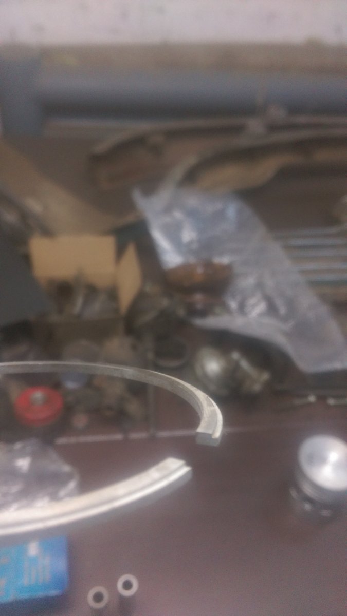

Всем Доброго Дня :)
Начинаю сибирать двигатель. Появляются вопросы:
1) Как правильно собирать поршни с шатунами, т.е. как правильно вставлять пальцы. Сегодня попробовал следующим способом: Залил поршень кипятком, подождал, достал его и попробовал вставить палец от руки. Не очень то у меня и получилось :) Нужны советы :)
2) Поршневые компрессионные кольца от ГАЗ 52 отличаются от Победавских , у них внешние (а не внутренние как у Победы) выемки (смотри фото). Как их правильно ставить? Выемкой вверх или вниз? И как правильно ставить маслосъемное кольцо (или без разницы какой стороной вверх) ?
Всем Спасибо)
4 823
9 249
Канавками вниз
