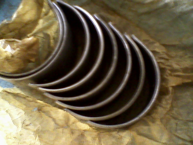

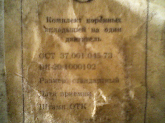

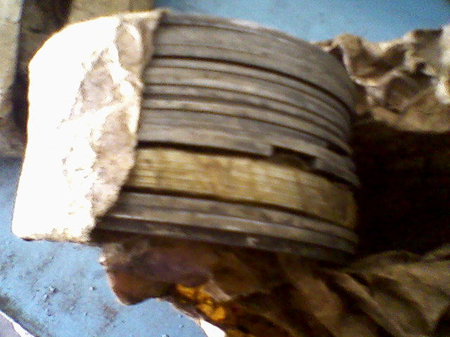

в среду выдался неплохой день. Нашёл деда у которого газ 69 он мне дал кольца 82.5 и нулевые вкладыши

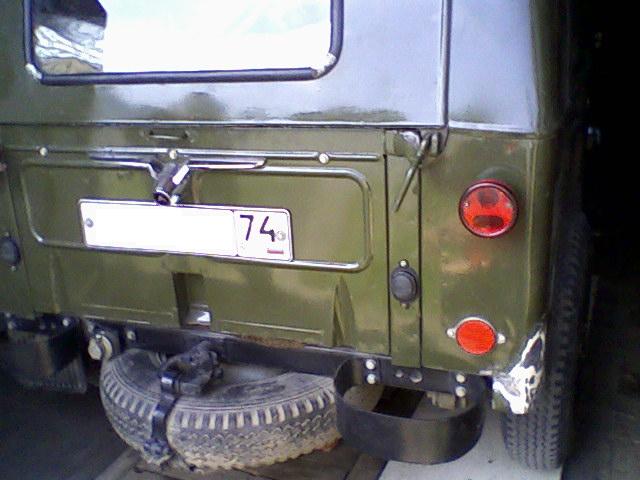

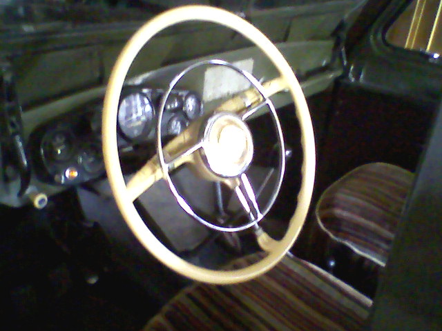

а теперь немного про газ 69. данный аппарат 69-года был пригнан из Киева в конце 70-х, он служил в КГБ Германии и попал в руки этому деду с пробегом всего 30000 километров, сейчас на нем по словам деда стоит мотор с ранней 21-й волги, а родной готов к установке после переборки и покраски.

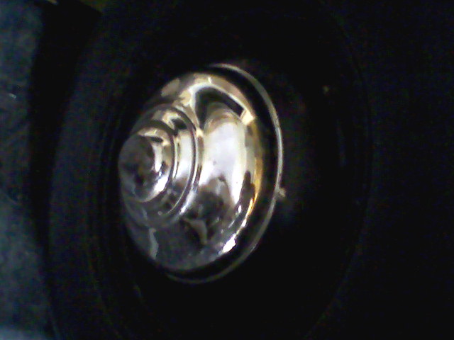

а теперь загадка. задние колпаки от победы, а передние я сначало подумал что от эмки но они другие, я думаю что они от опеля т. к. газик из Германии.

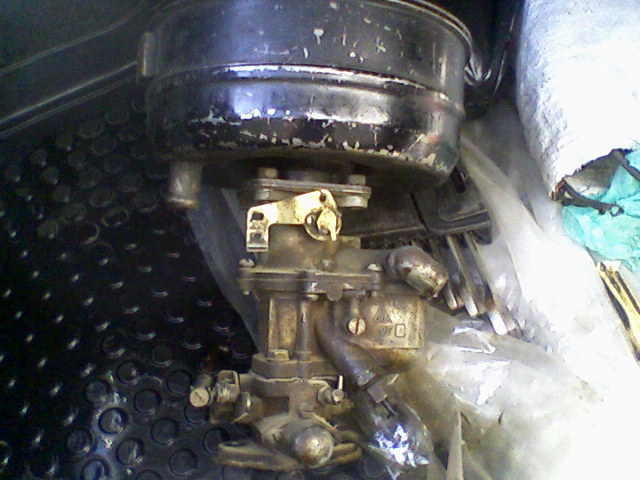

возник такой вопрос, у меня на победе стоит карбюратор от газ 21, а я хочу востановить как мохно ближе к оригиналу, нашёл карбюратор К 22 Г от погрузщика будет ли он аригинальным для победы и как это отразится на расходе топлива?
10 118
35 028
Ближе к оригиналу не получится,по крепление не подходит.
Krivass
29.03.2008
858
3
Расход бензина с к-22г будет больше ибо там большие диаметрв жиклеров. Кроме того, там есть ограничитель (вакуумный) оборотов двигателя, который в к-22а,и,ж не предусмотрен.

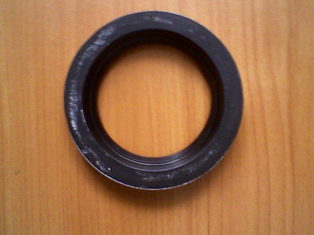

друзья победоводы подскажите от чего подходит сальник передней крышки? заранее спасибо!
Tenno
05.10.2007
318
www.taikiken-school.narod.ru
В магазине купил оригинальный без проблем. Приходи, говоришь номер по каталогу 51-1005034-А ( типа от ГАЗ-51) и всё.
Pobendos
21.04.2007
267
12
г.Сатка(регион74)
от газ 51 это хорошо, но найти праблематично, я слышал подходит от уазика но кто-нибудь знает от какого.
andrey_685
11.09.2008
236
Тюмень
змз 402 один в один, недавно сам менял
10 118
35 028
Явно повезло,обычно продают 402-я манжета в комплекте с маслоотражателем.По крайном мере у нас,лишь так продают.
