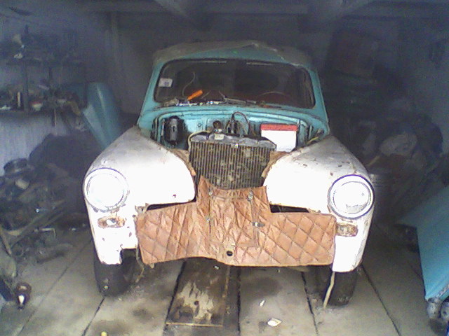

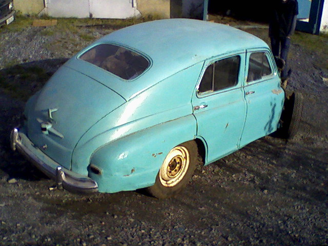

31 августа была пробная поездка, первый раз за 4 года победа выехала из гаража, проехала 50 метров в гору и заглохла, в гараж ели ели её загнали, как оказалось неработает какая-то из свечей сделали ввёртыши и поставили рабочие свечи, стала нормально работать на холостых оборотах, но всёравно почемуто глохнет, я и друг победовод незнает.

вот мои две красавици только победу надо доделать. :lol:

Шо не говори, а Победа красивше! :lol:
А шоб не глохла - прочисть жиклеры в карбюраторе и чуток его регульни. :wink:
