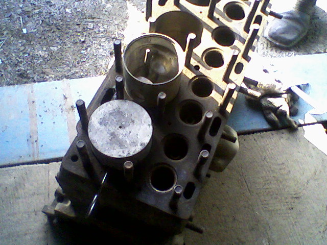

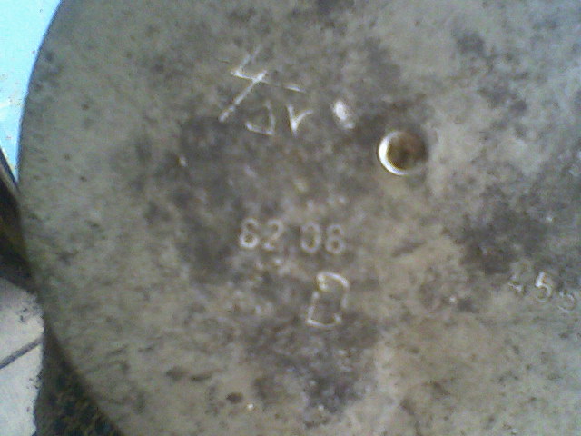

прошу у всех людей прошения которых загрузил проблемами из-за своей лени, теперь моя проблема, сегодня у деда наковырял два поршня размером 82,36 и 82,08.
Pobendos
21.04.2007
267
12
г.Сатка(регион74)

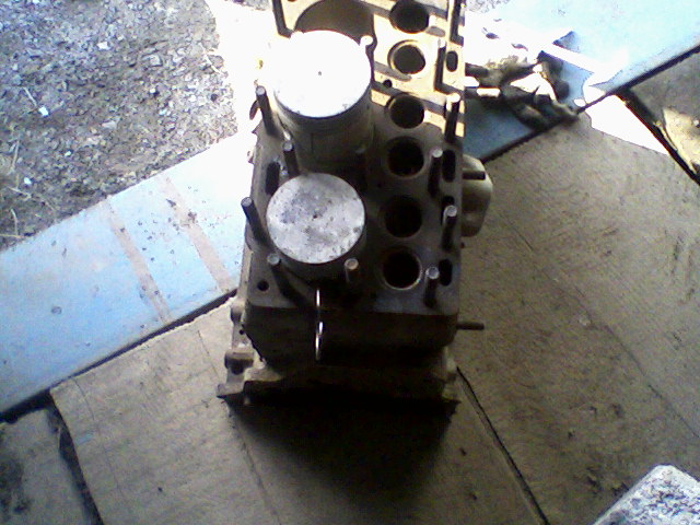

далее:поршень 82,08 подходят как родные а 82,36 и 82,50 не подходят вот фото:
3 391
4 047
82.36, что за размер?
Узнайте, какой у вас диаметр расточки, можно проверить нутромером, и - вперед в магазин. За поршнями и пальцами. Поршни должны быть близкими по весу. Так что подбирайте равновесные поршни, пальцы и шатуны.

эти размеры придумали поляки, т. к. на обоих поршнях по 4 кольца, а в магазинах даже гильзы не найдёш на газ-51,52 , нужно у деда ещё в гараже поковырять может ещё найду или ещё раз мотор расточить под 82,5 есть ещё один вариант найти гальзу и сделать родной мотор и с документами проблем не будет.
9 415
31 143
Ничего поляки не придумали.Были поршни с диаметром 81.88,82.00,82.08,82.12,82.24,82.36,82.50,82.58,82.62,82.80,83.00,83.25 и 83.50 и все ето придумали конструкторы ГАЗ-а.В частично изношенных можно устанавливать поршней большого размера соблюдая зазор не менее 0.02 мм между юбкой поршня и найменее изношенной части цилиндра.Или рассточит -зазор 0.02-0.024мм.

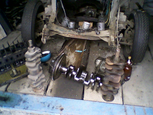

от чего подходят шатуны на родной победовский мотор, у меня от зима стоят одному из них пришёл писец
Pobendos
21.04.2007
267
12
г.Сатка(регион74)
что никто не знает?
у меня 3 колена одно новое нащёл у знакомого, одно в месте с машиной было (дед утверждал что новое, а на самом деле всё какоето обглоданное и в противовесе просверлины две большие дыры, а которое стояло в него врезался вкладыш, а какие вкладыши нужны?
9 415
31 143
ЗИМ,М20,ГАЗ 69,ГАЗ 69Б,УАЗ 450 ,Варшава М20,200,201,204,224 шатуны одинаковые.
