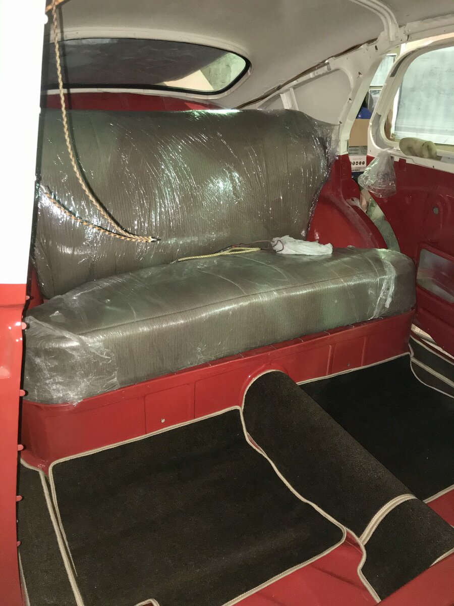

Примерил спинку заднего дивана по месту, отлично всё подошло. Для антуражу положил коврики ;)

Шумку на пол будешь укладывать?

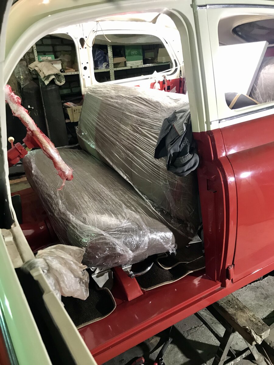

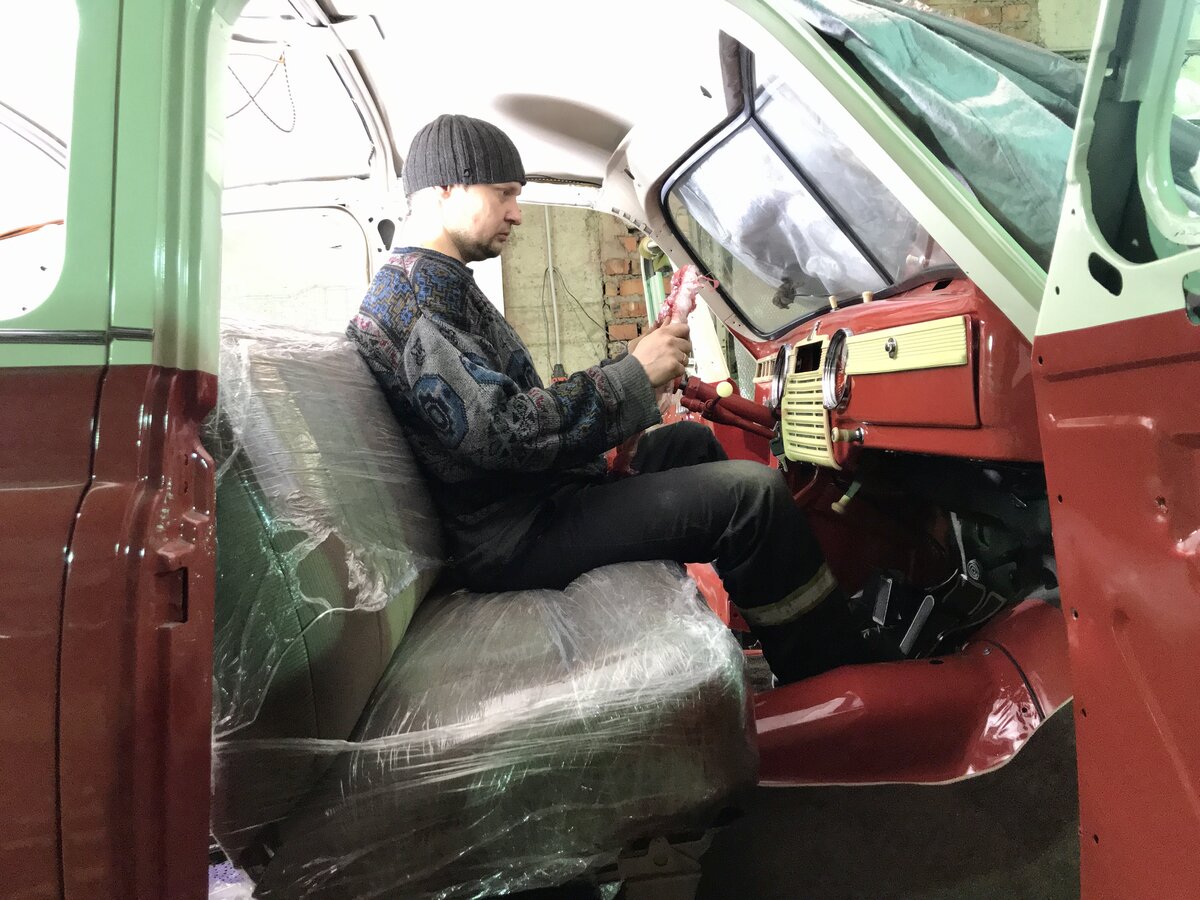

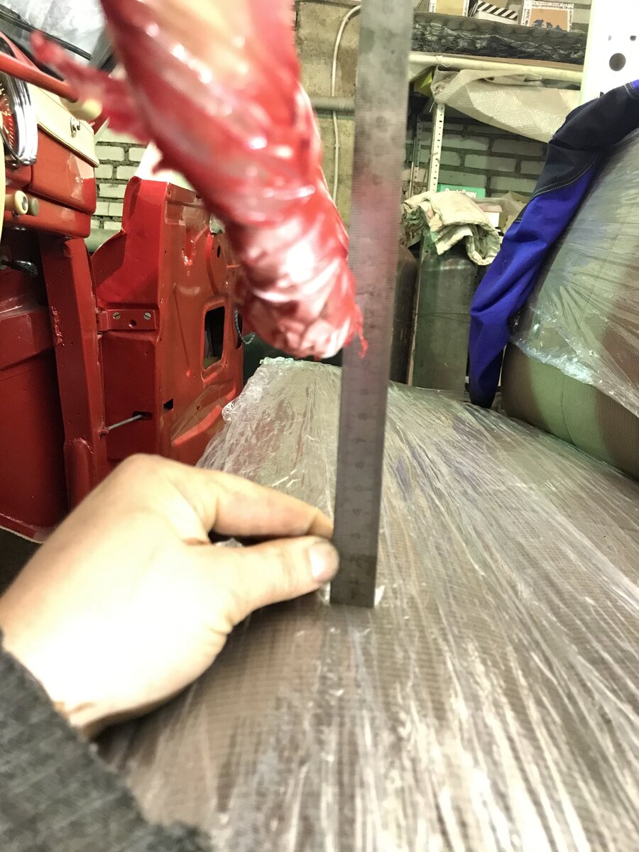

Закинул передний диван... что то для меня места маловато за рулём :) при моём росте 185 и центнер весу :)
Так и должно быть, от руля до сиденья 100 мм??
5 384
3 691
У меня примерно так. Привык ногу просовываешь и нормально садишься. Могут диваны чуть просесть.
